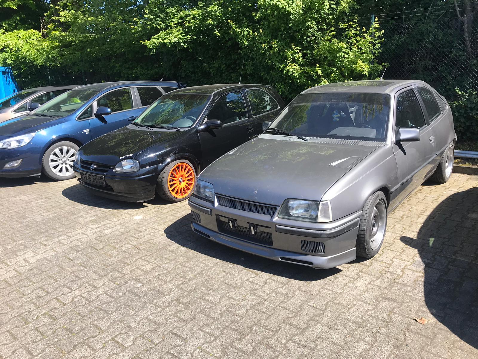

    164PS klingt gut. :thumbup: Was sagt dein Popometer, durchgehend Leistung oder ehr nur obenrum.
    Druckspeicher vom Sprit eventuell defekt.
    Ach und da hätt ich noch eine abschliessende Frage.
    Welchen Durchmesser hat deine Abgasanlage. :D
    Best bevor See Bottom Base.
    http://www.ascona-board.de/thread.php?threadid=16628 8)
  • #14

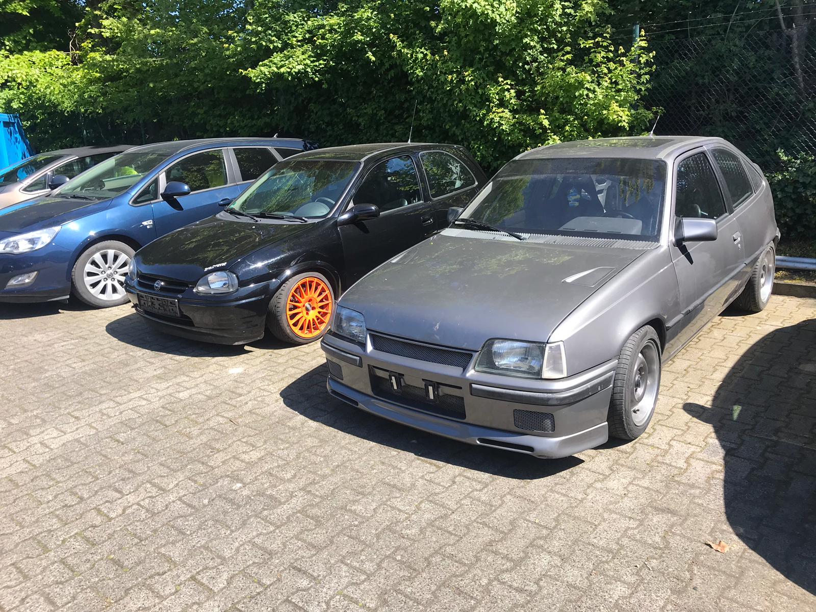

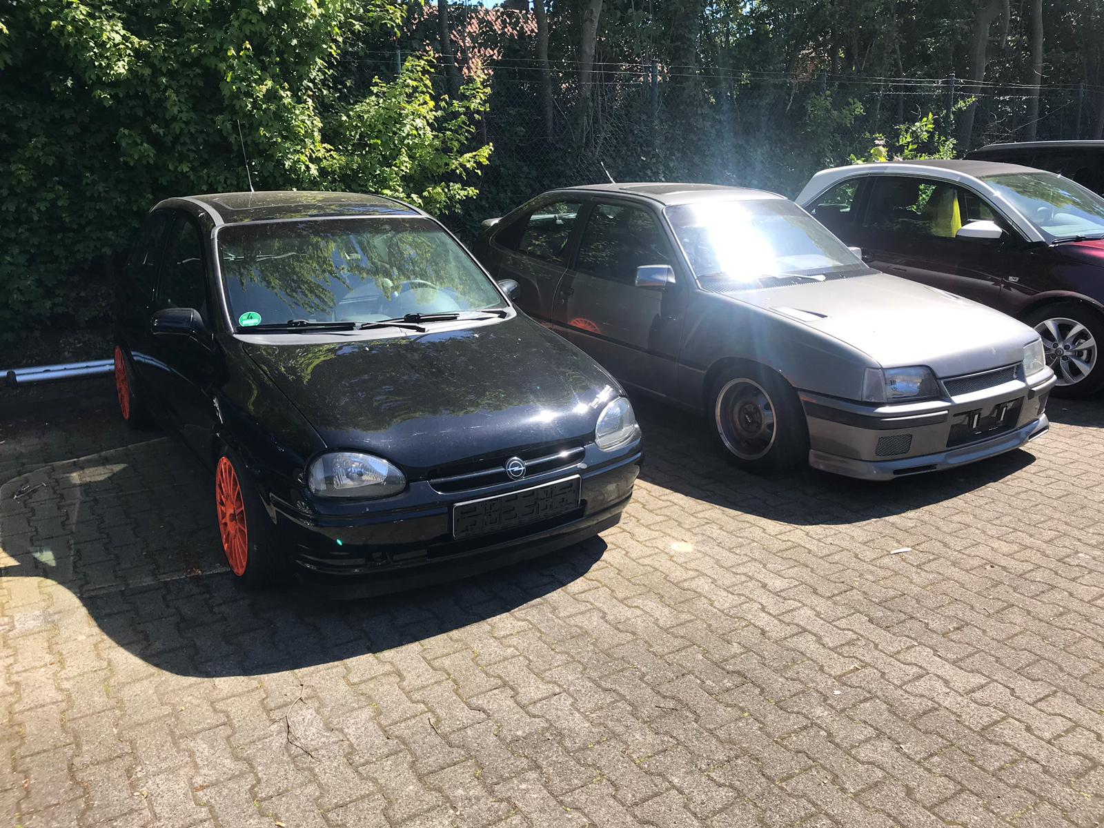

    Popometer sagt oben rum
    Hätte mich erst gewundert dass er nicht wirklich zieht
    Spaß fängt untypisch 8v erst ab 4000 umhin an
    Abgas glaub ich 60mm
    Endschaldämpfer ist dran gefummelt worden und ist kleiner

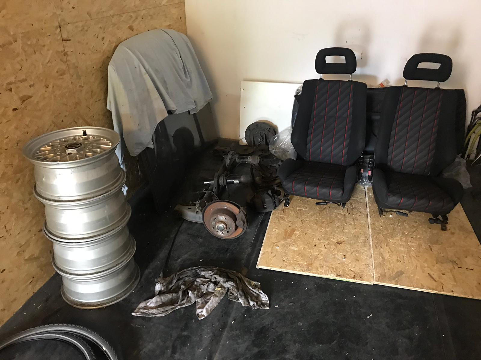

    Soll nächste Woche nach Hause,
    Vollschallen raus, Frisco sitze rein
    16v Leder Lenkrad
    Irgendwann mal Turbo Bremse
    Und für anständige Lackierung anfangen zu sparen
    Ich glaub es gab 5 verschieden grau metallic Töne beim Kadett, die hat er auch :D

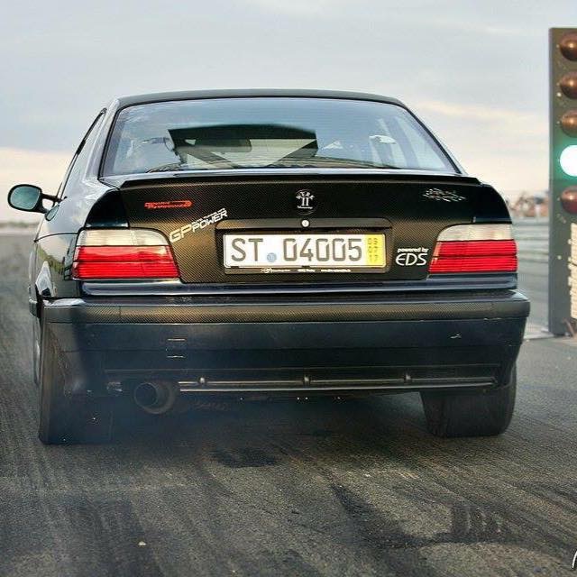

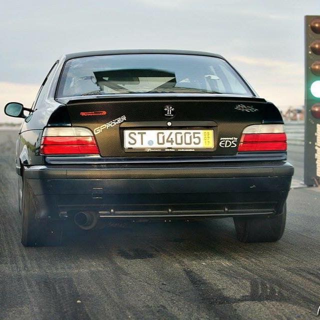

    War ja schon lang nicht mehr hier aktiv
    Cabrio war ja fertig, Ascona damals verkauft

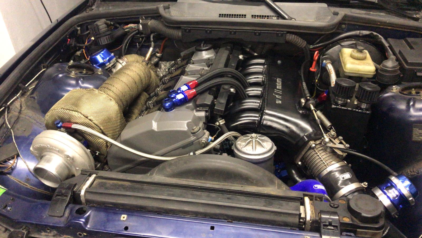

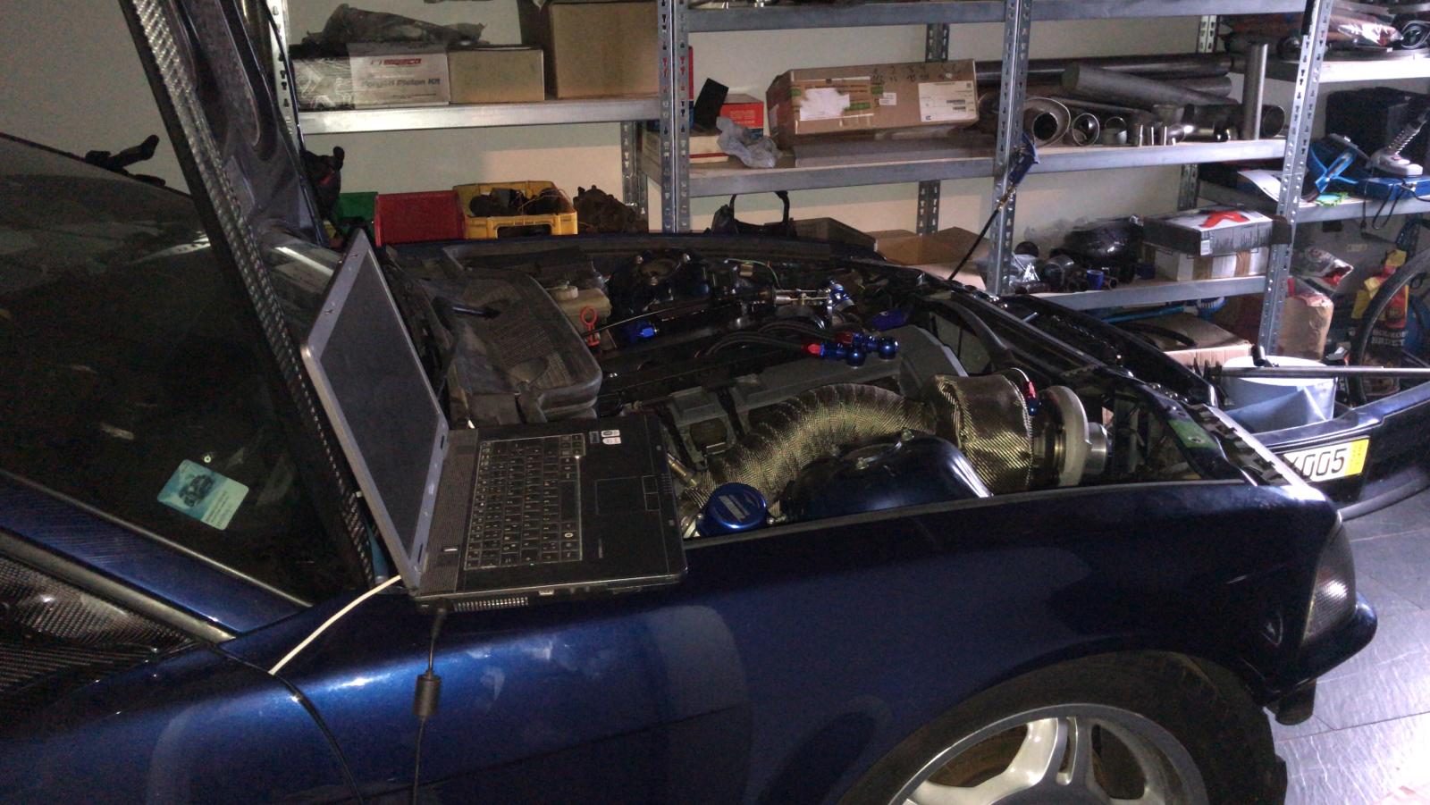

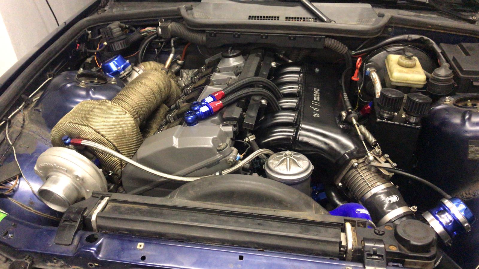

    Hab mir 2011 e36 Geholt und auf Turbo umgebaut
    Erst 320 mit 280ps
    Dann 325 mit 410ps

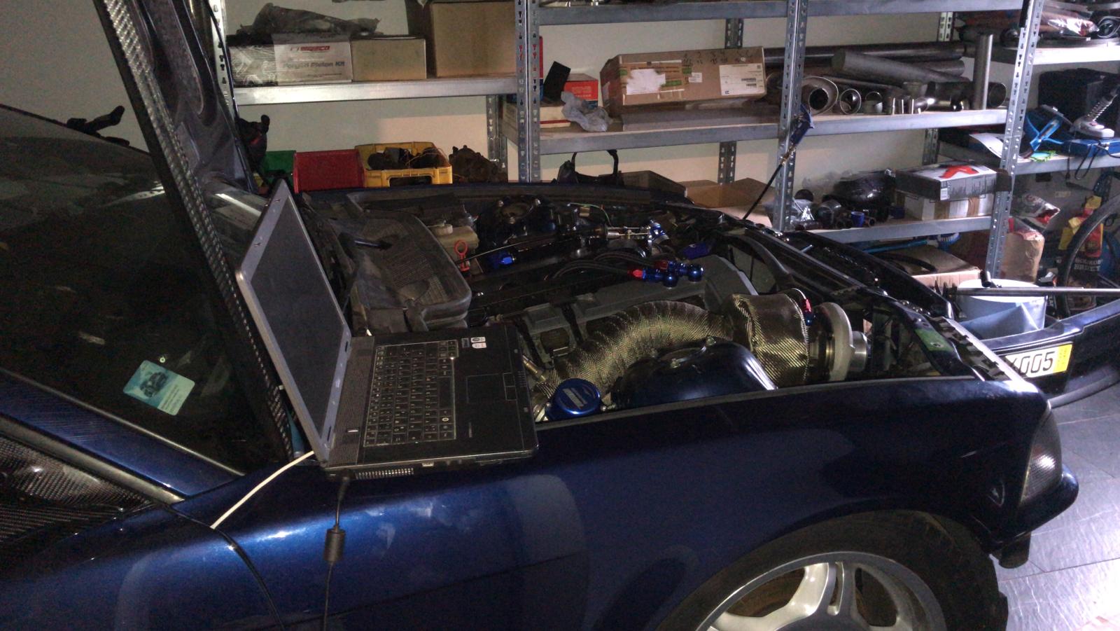

    Jetzt 328 ohne Leistung
    Stg leider im Moment defekt

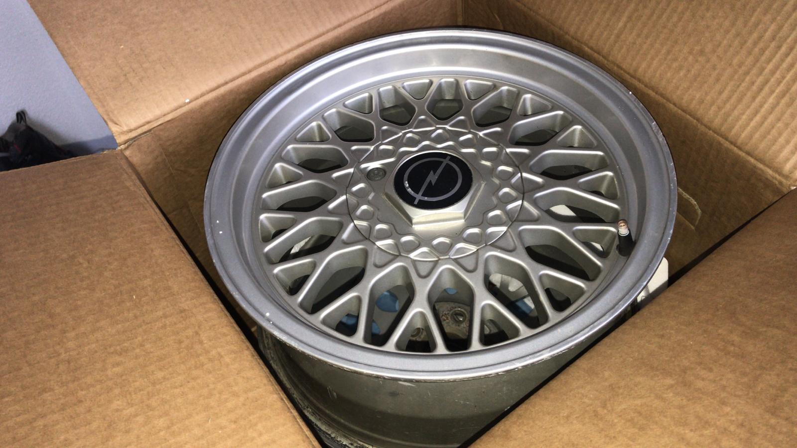

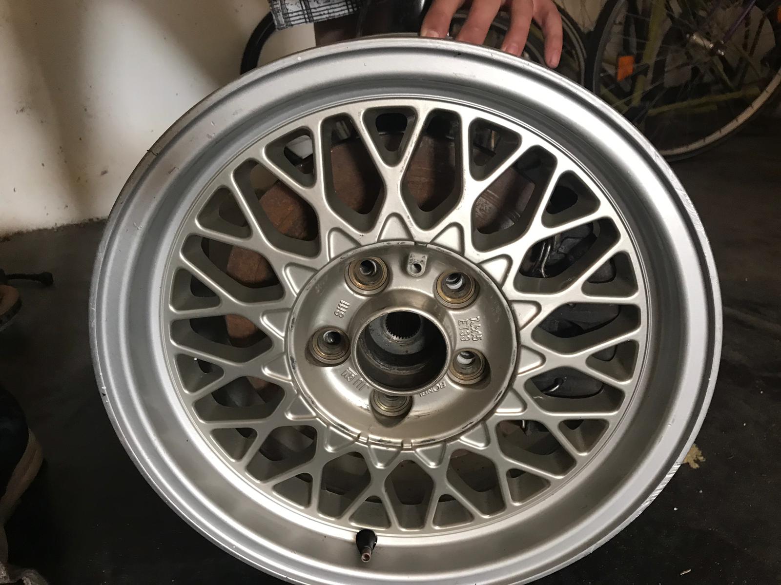

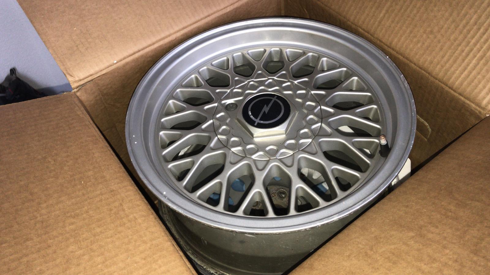

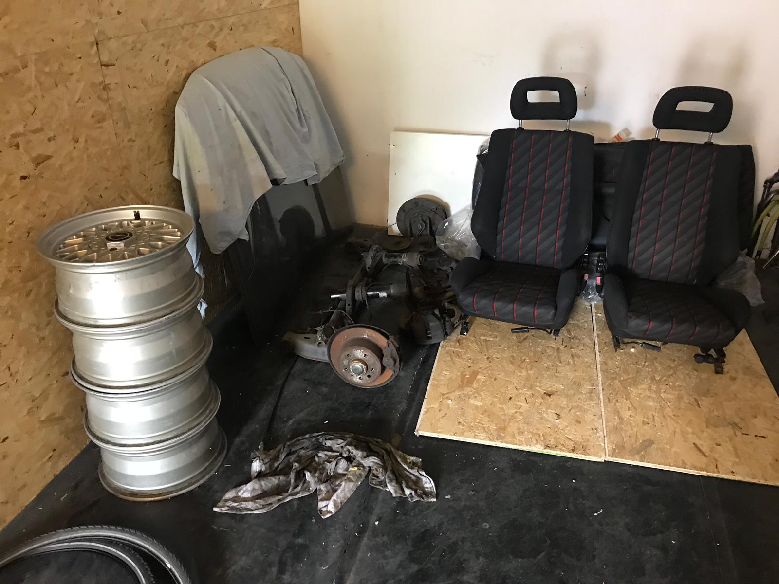

    Bei 15" Felgen würde ich an deiner Stelle eher bei der 284er Bremse bleiben.
    Hat mehrere Vorteile. Erstens läuft die Scheibe auf den Federbeinen mit 72mm Radlager ordentlich mittig, zweitens kriegen die Scheiben und der Sattel doch ein bisschen mehr Luft und drittens ist der Kadett auch leicht genug dafür. ;)
