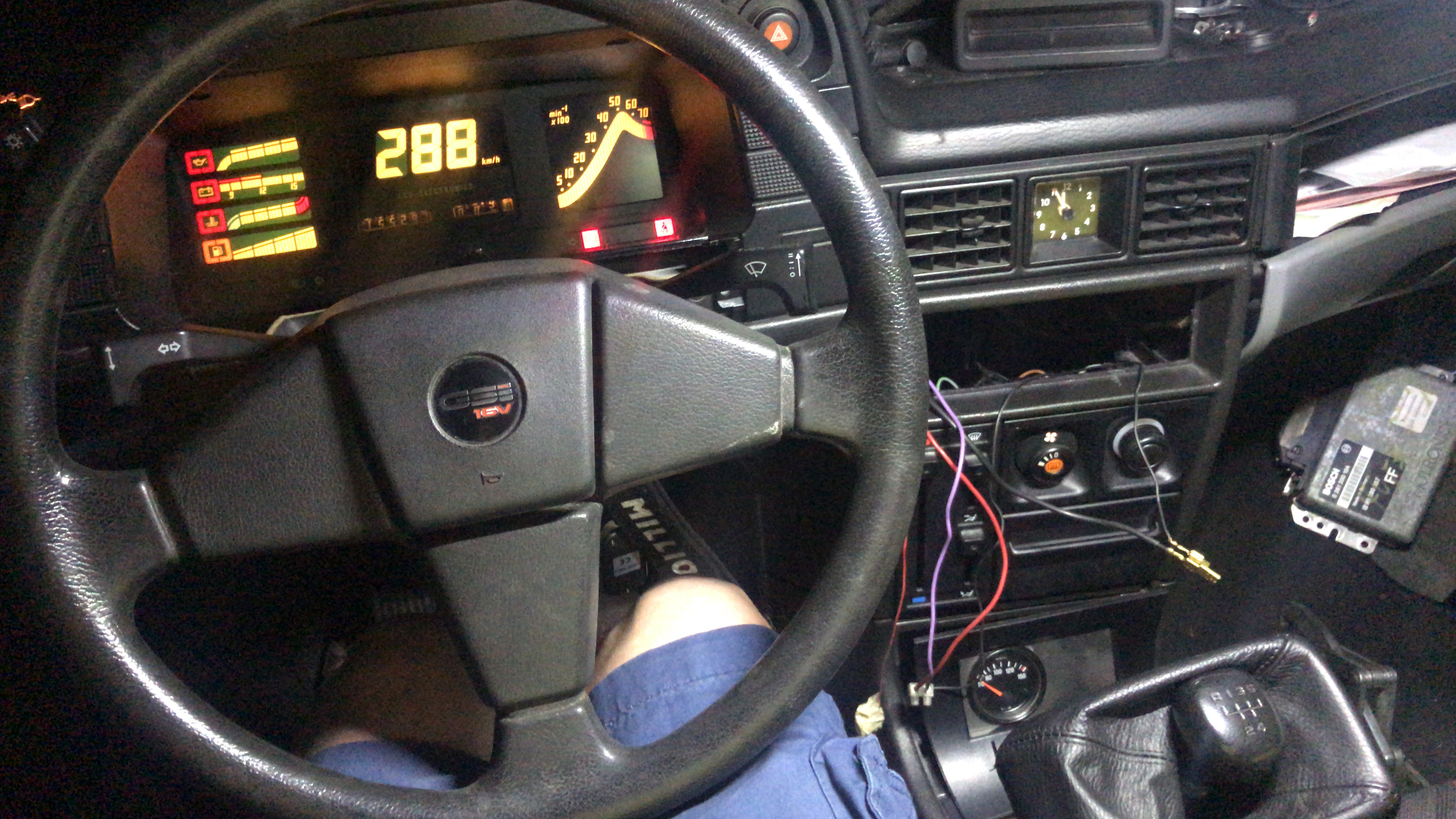

#47 Gibts positive und nicht ganz so gute Nachrichten
Cc funktioniert wieder
War ein kaputtes mit 511 Endung eingebaut
Hätte erst gedacht es wäre das falsche und hab mir eins mitm weißen Gehäuse gekauft
Und als der nicht lief, hab ich erst das ausprobiert was mit dem Kadett in Ersatzteil Kiste dabei war2 Kabel im Motorrad zum Kühlwasserstand und bremsflüssigkeit wieder angeklemmt
Und läuft ohne Probleme
Ansonsten im Video sieh mAn das Problem
Mkl geht an und aus wie es möcht
Hab an der Uhr gewackelt und es war teilweise gefühlt dass es was bringtAuto ist für 10 sek angesprungen dann stumpf wieder aus
Anlasser hab ich auch fast gekilltExterner Inhalt youtu.beInhalte von externen Seiten werden ohne Ihre Zustimmung nicht automatisch geladen und angezeigt.Durch die Aktivierung der externen Inhalte erklären Sie sich damit einverstanden, dass personenbezogene Daten an Drittplattformen übermittelt werden. Mehr Informationen dazu haben wir in unserer Datenschutzerklärung zur Verfügung gestellt.Externer Inhalt youtu.beInhalte von externen Seiten werden ohne Ihre Zustimmung nicht automatisch geladen und angezeigt.Durch die Aktivierung der externen Inhalte erklären Sie sich damit einverstanden, dass personenbezogene Daten an Drittplattformen übermittelt werden. Mehr Informationen dazu haben wir in unserer Datenschutzerklärung zur Verfügung gestellt. -
