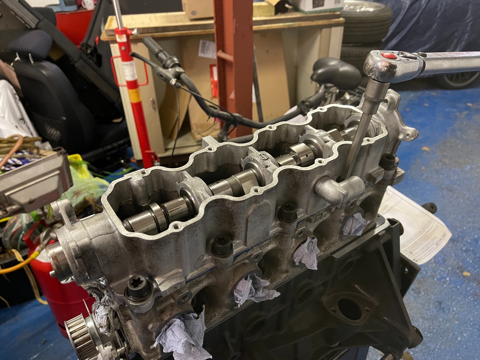

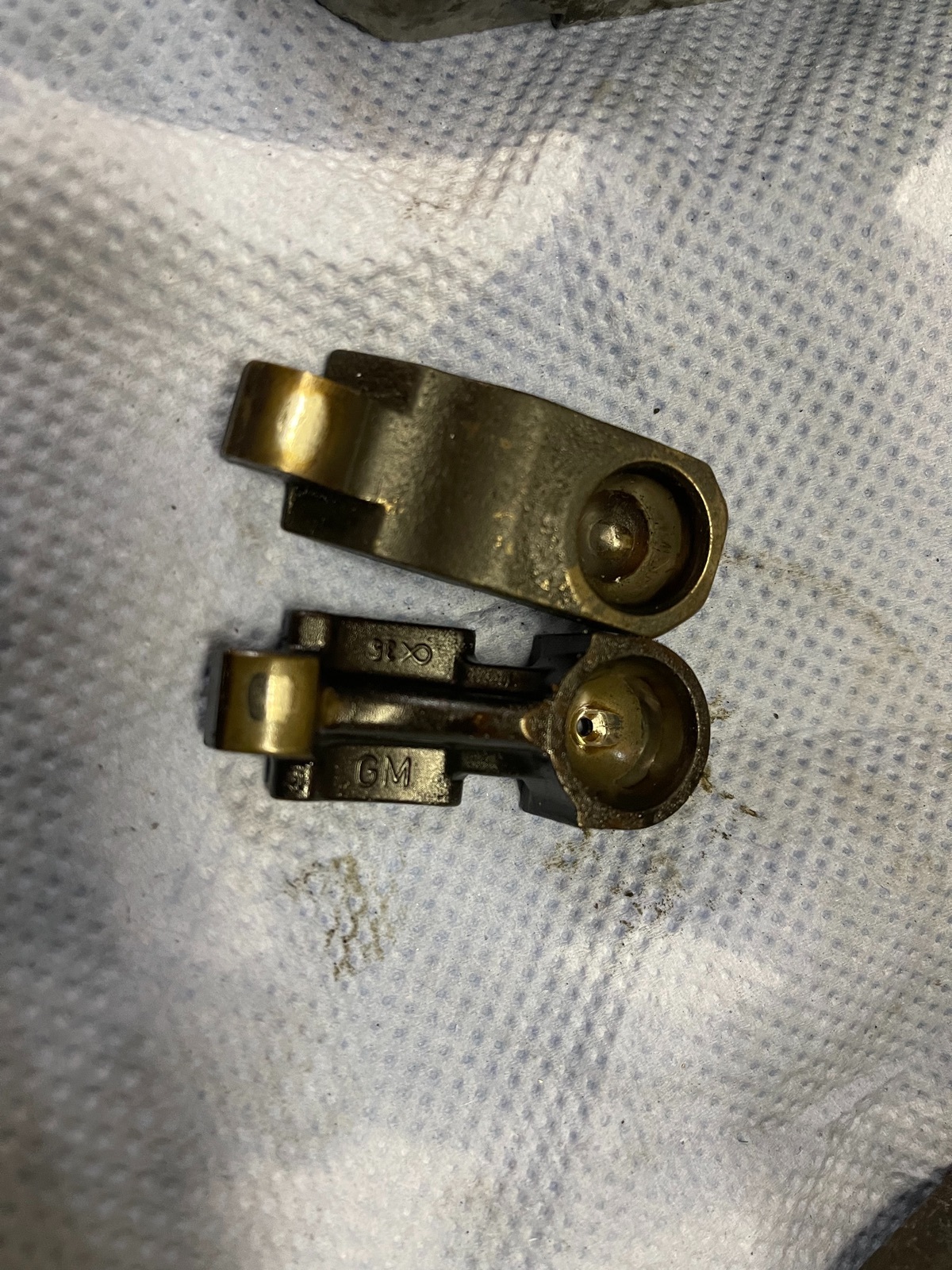

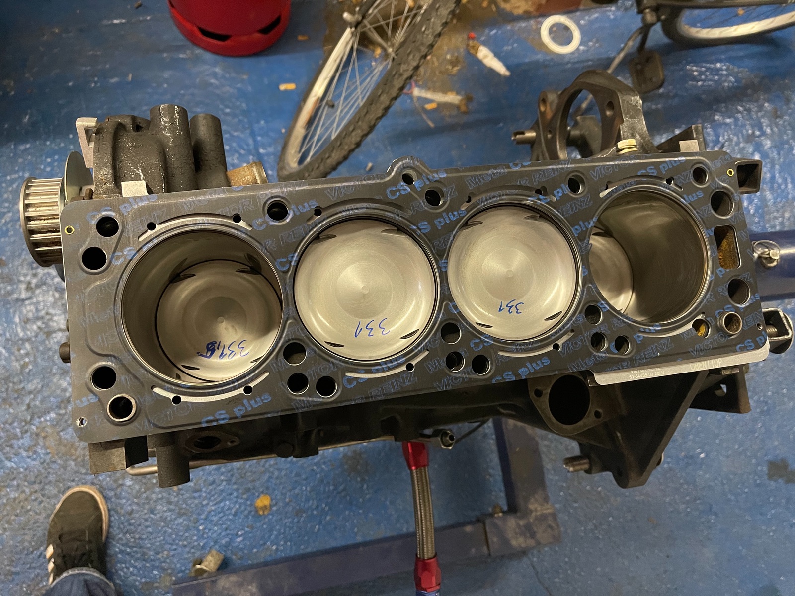

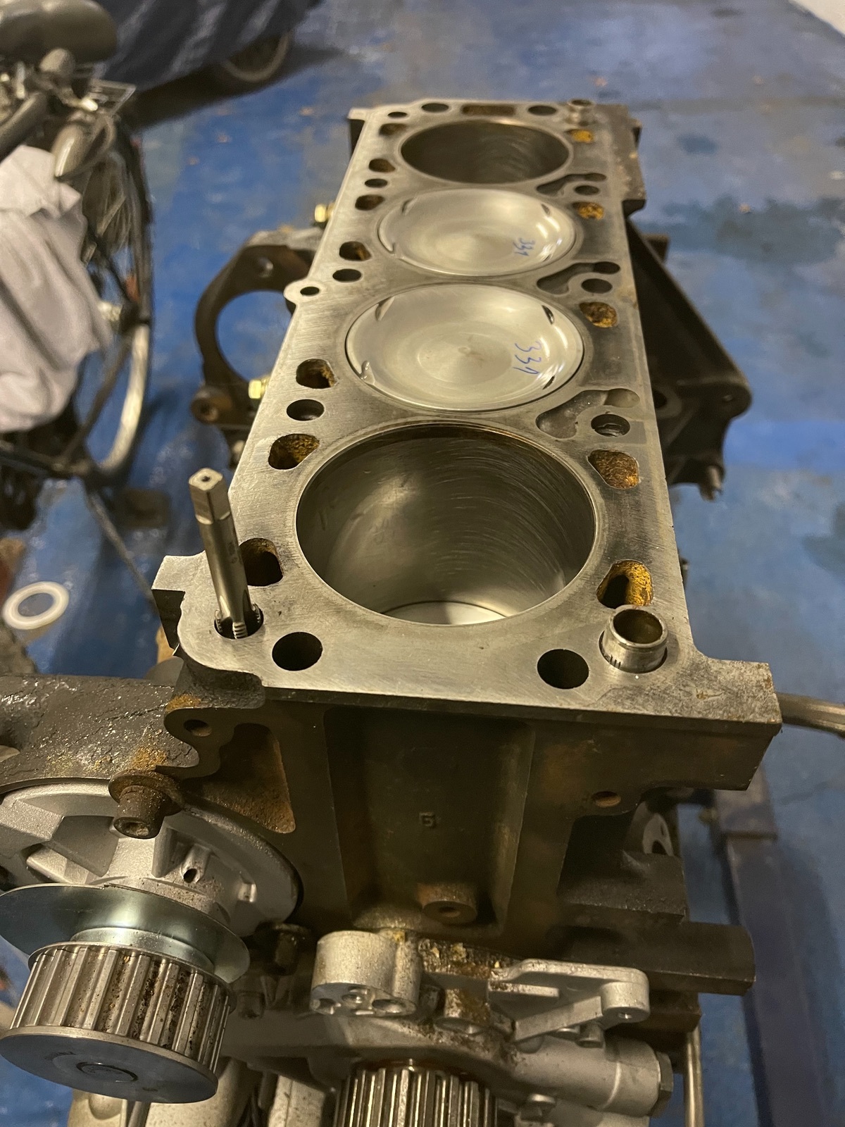

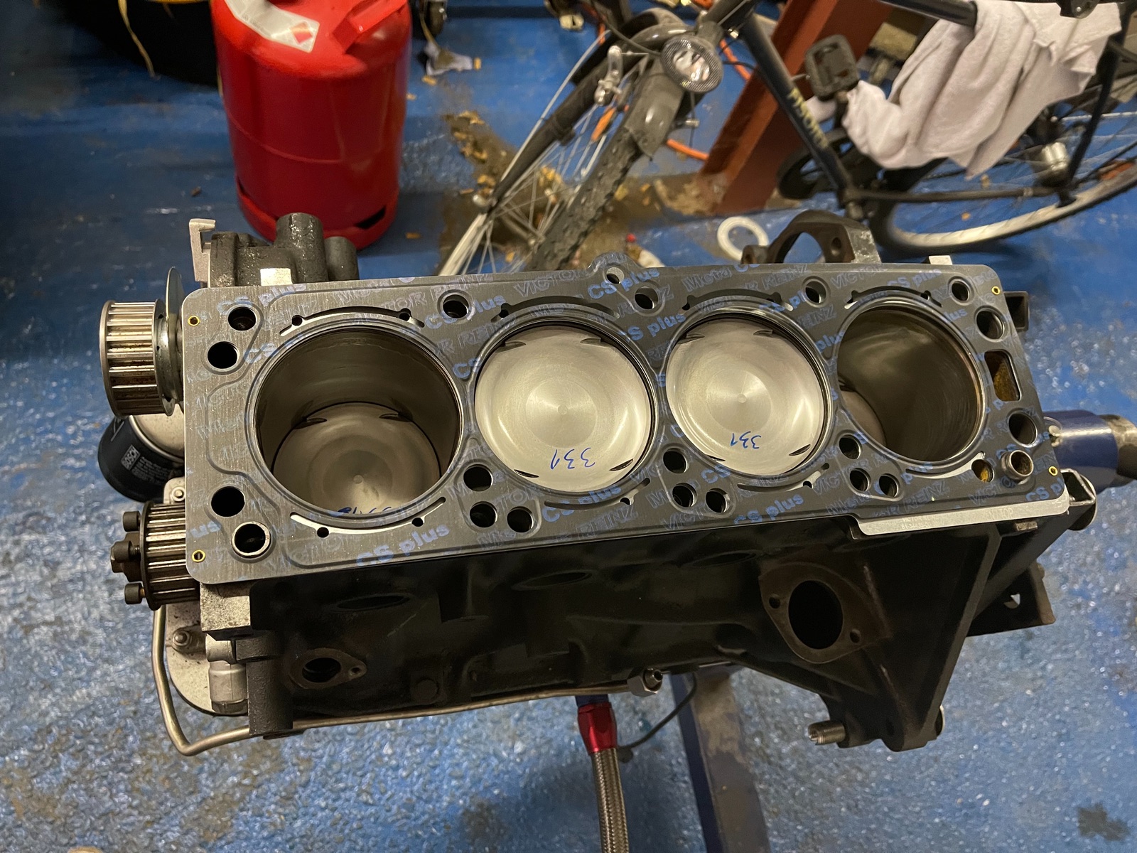

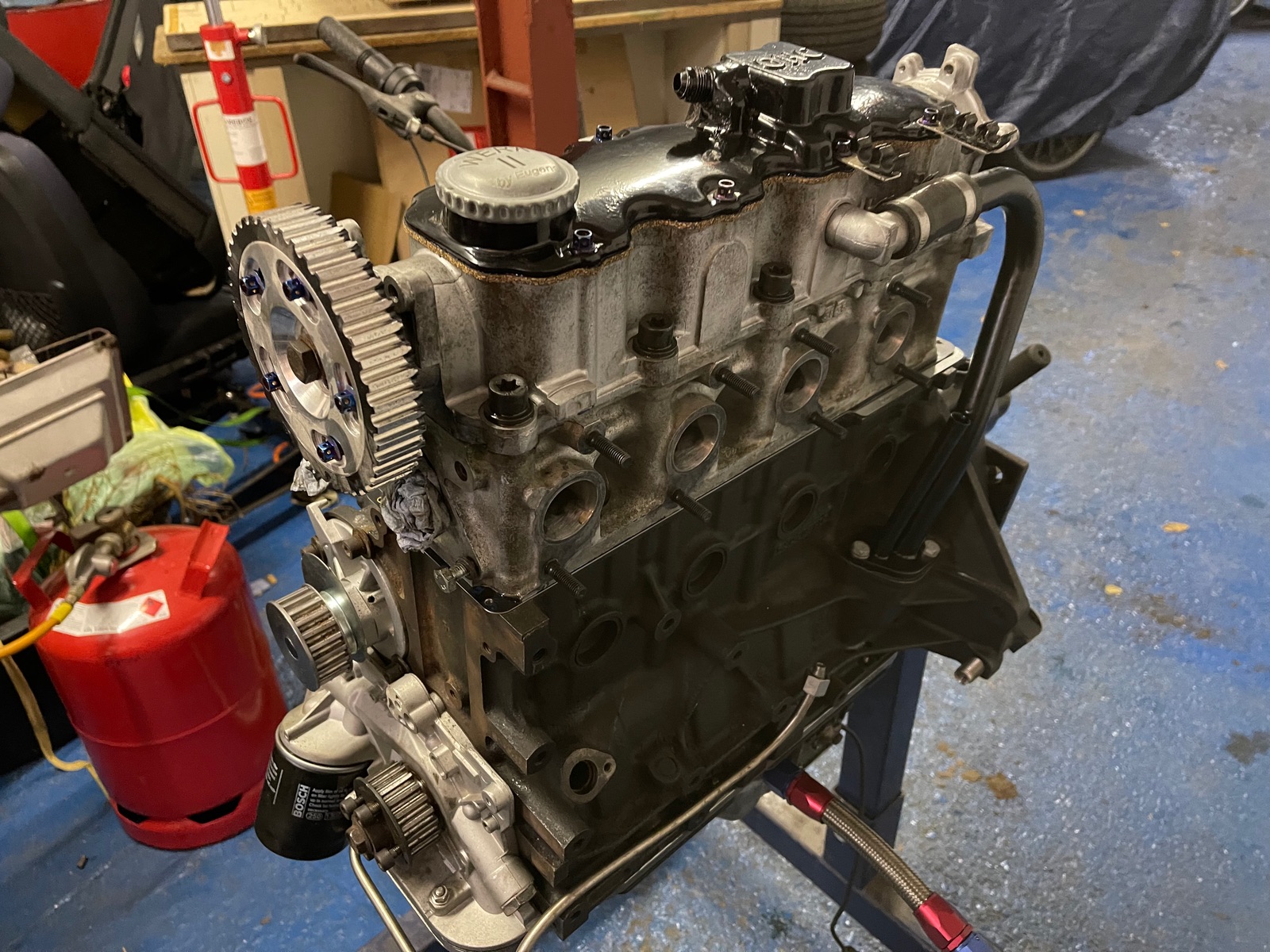

    Hatte soweit alles zusammen, also Motor zusammen bauen

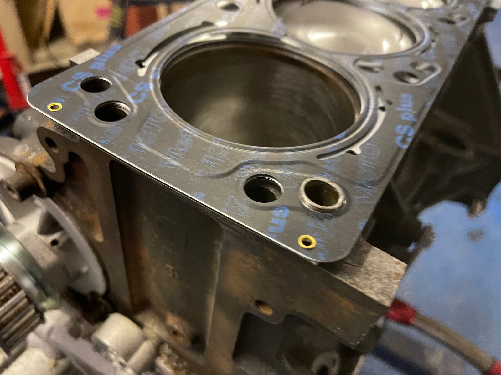

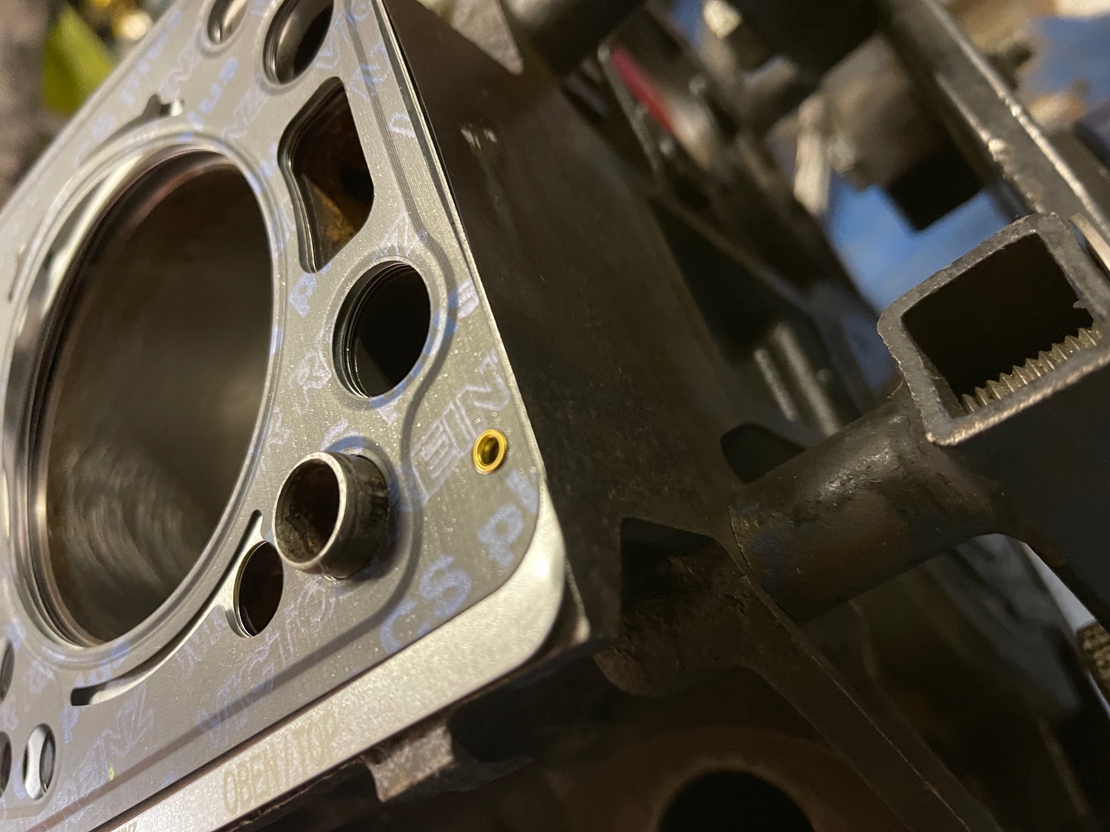

    Gewinde für kopfschrauben nachgeschnitten, Dichtung aufgelegt, an 2 stellen muss die niete raus

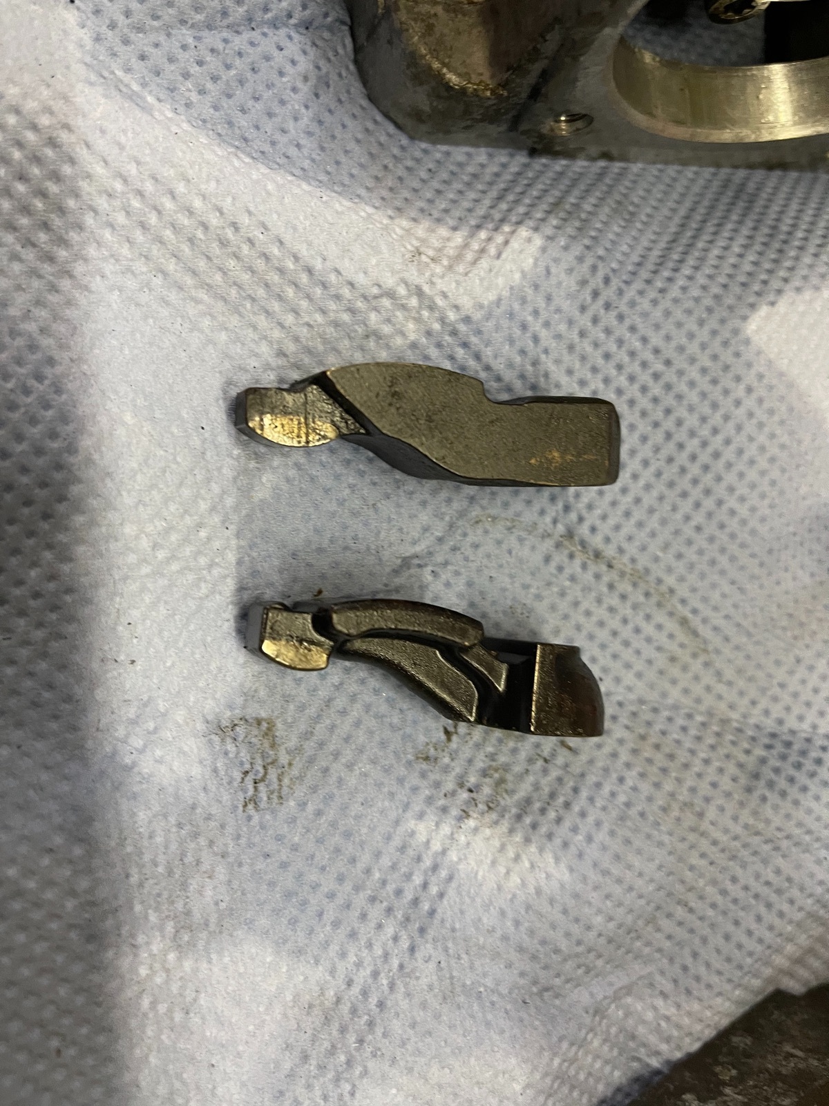

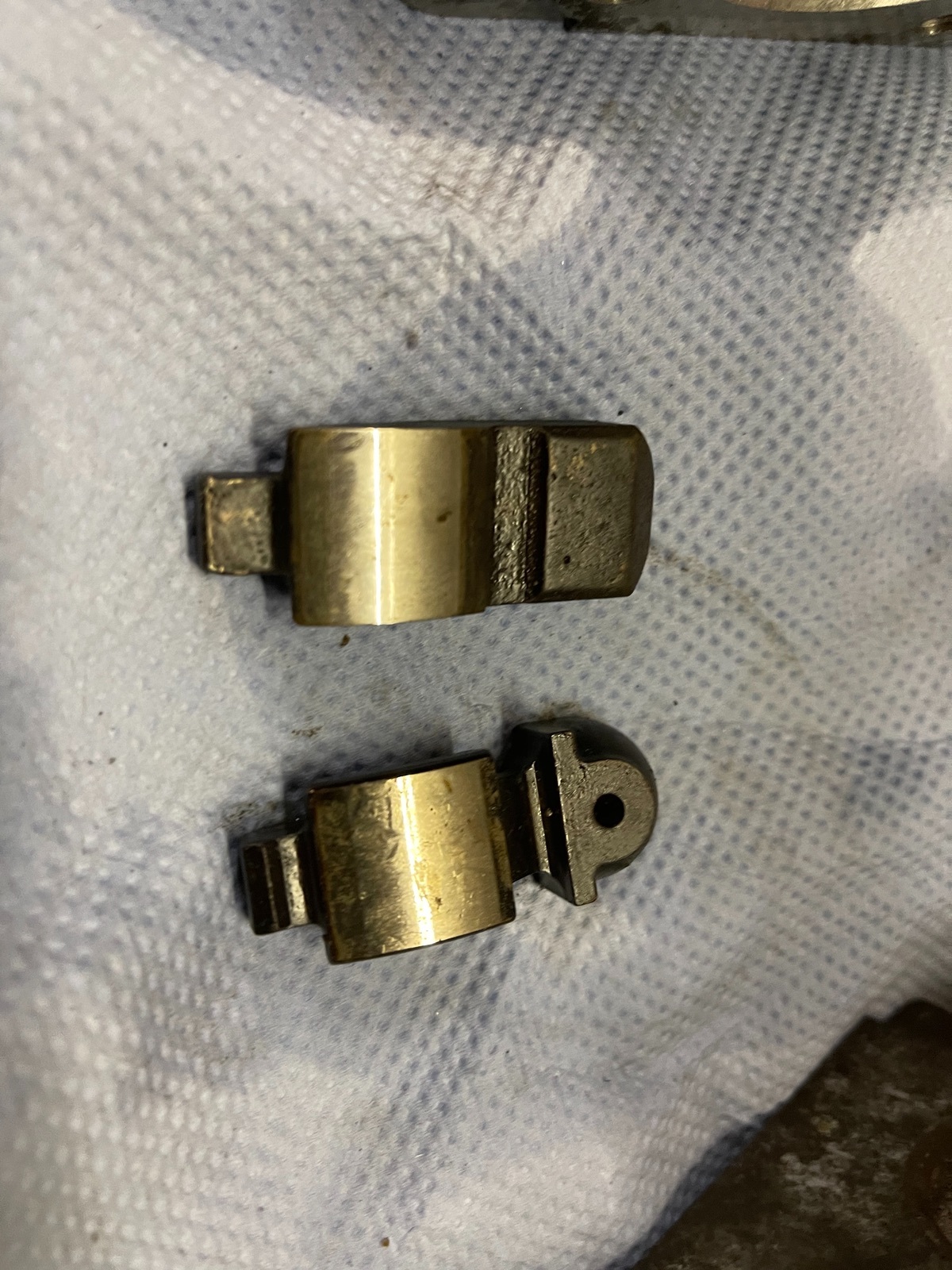

    Zum Vergleich auch die schlepphebel, dicke und dünne Version

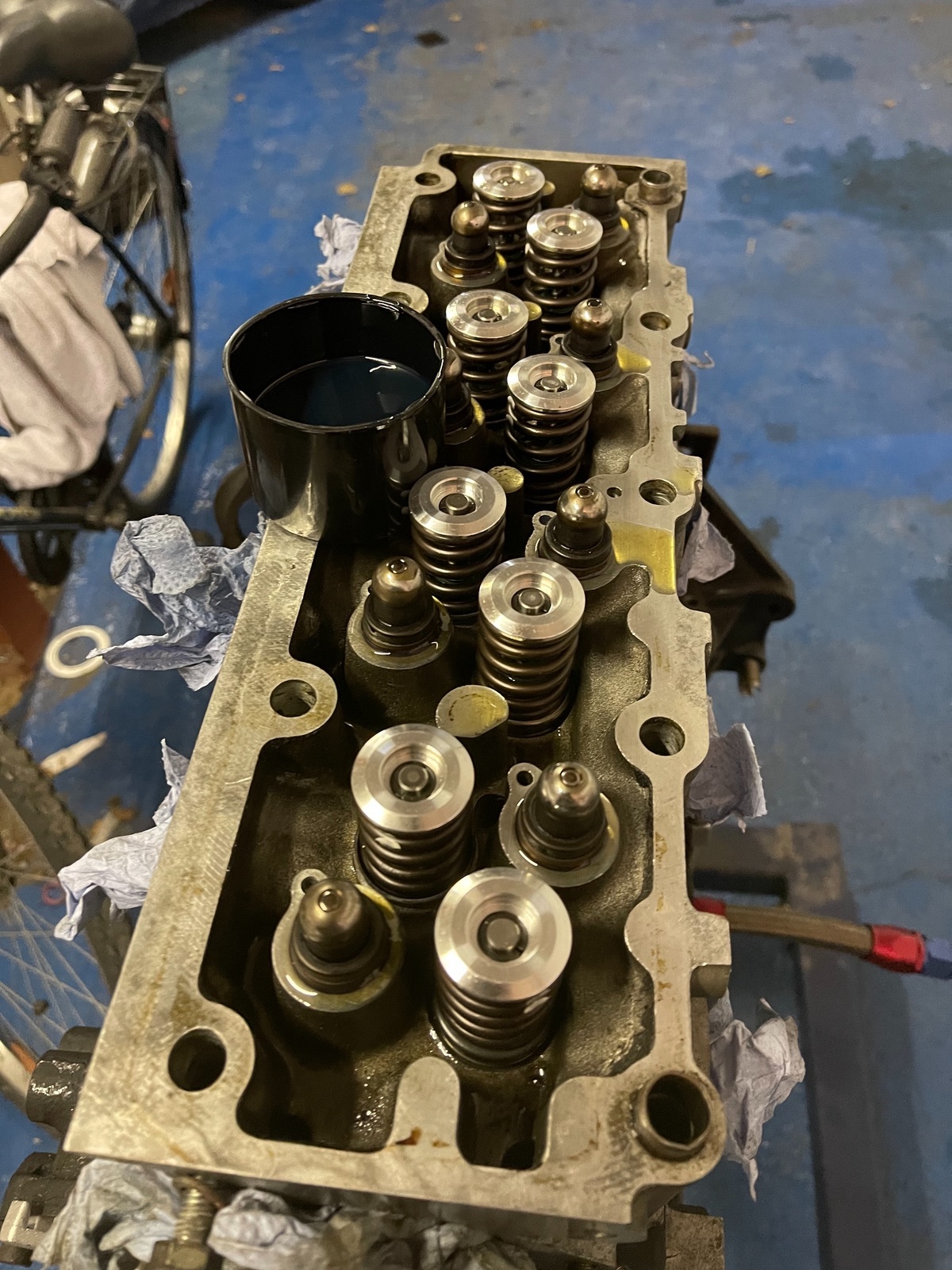

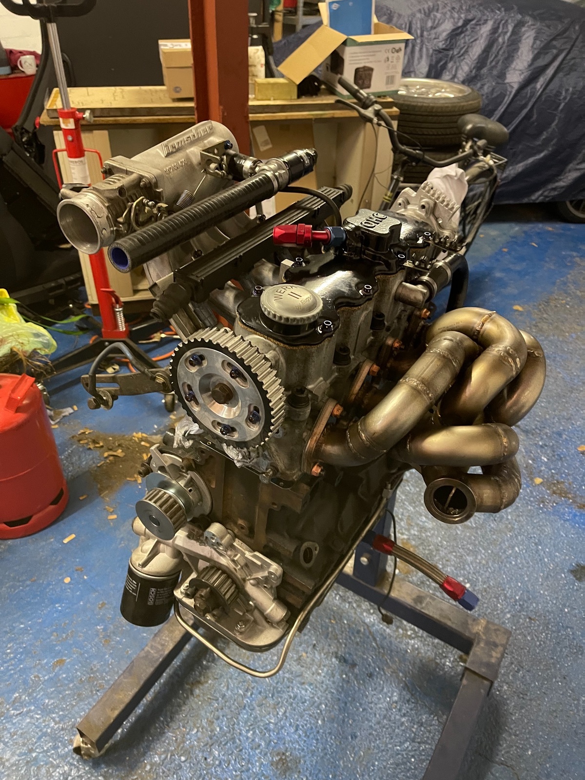

    Nockenwellengehäuse drauf und fest

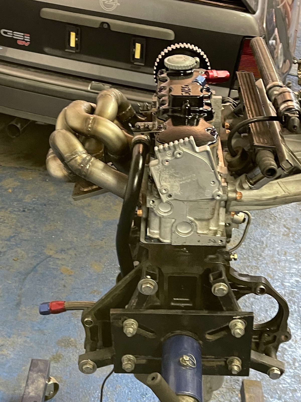

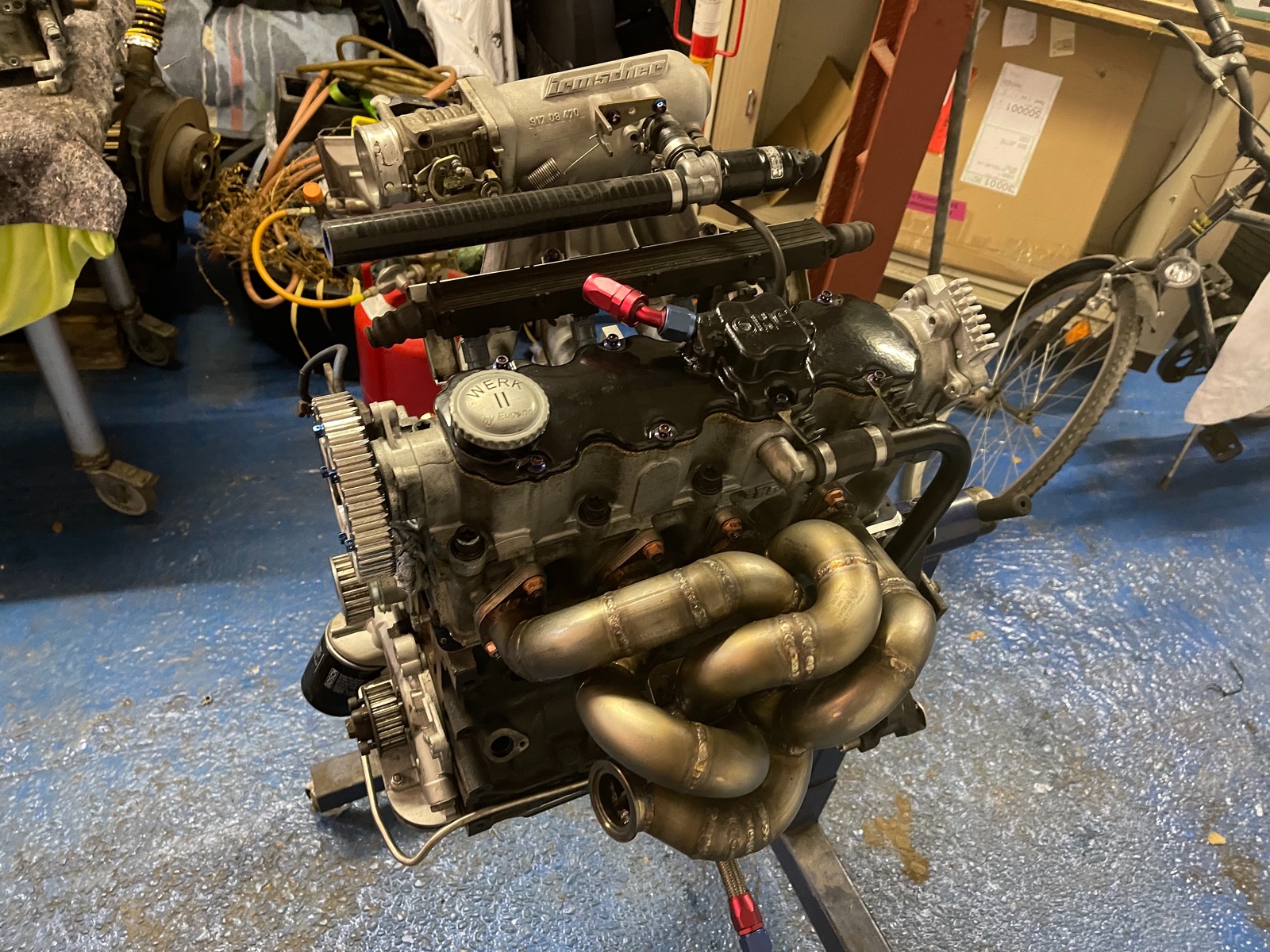

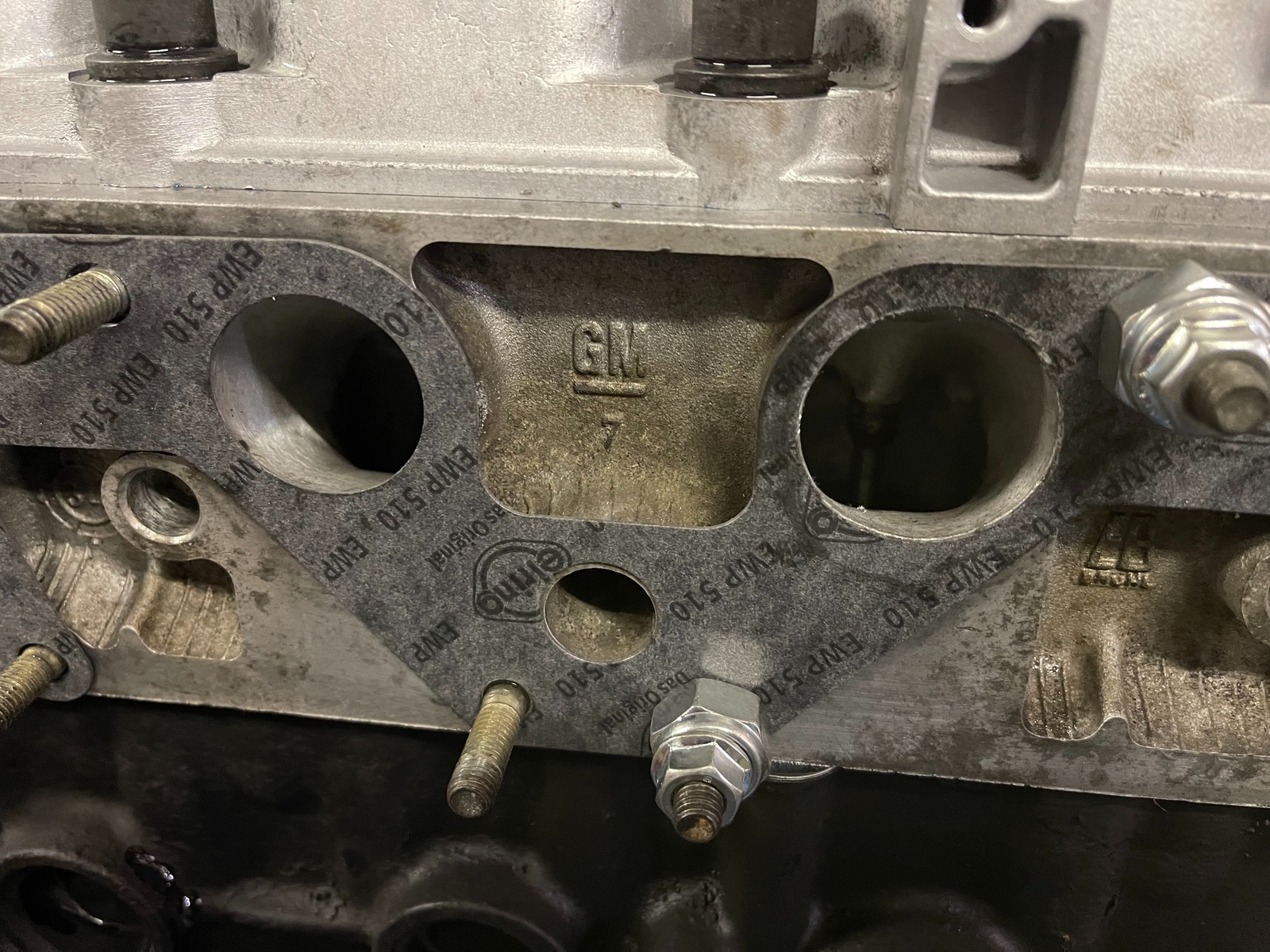

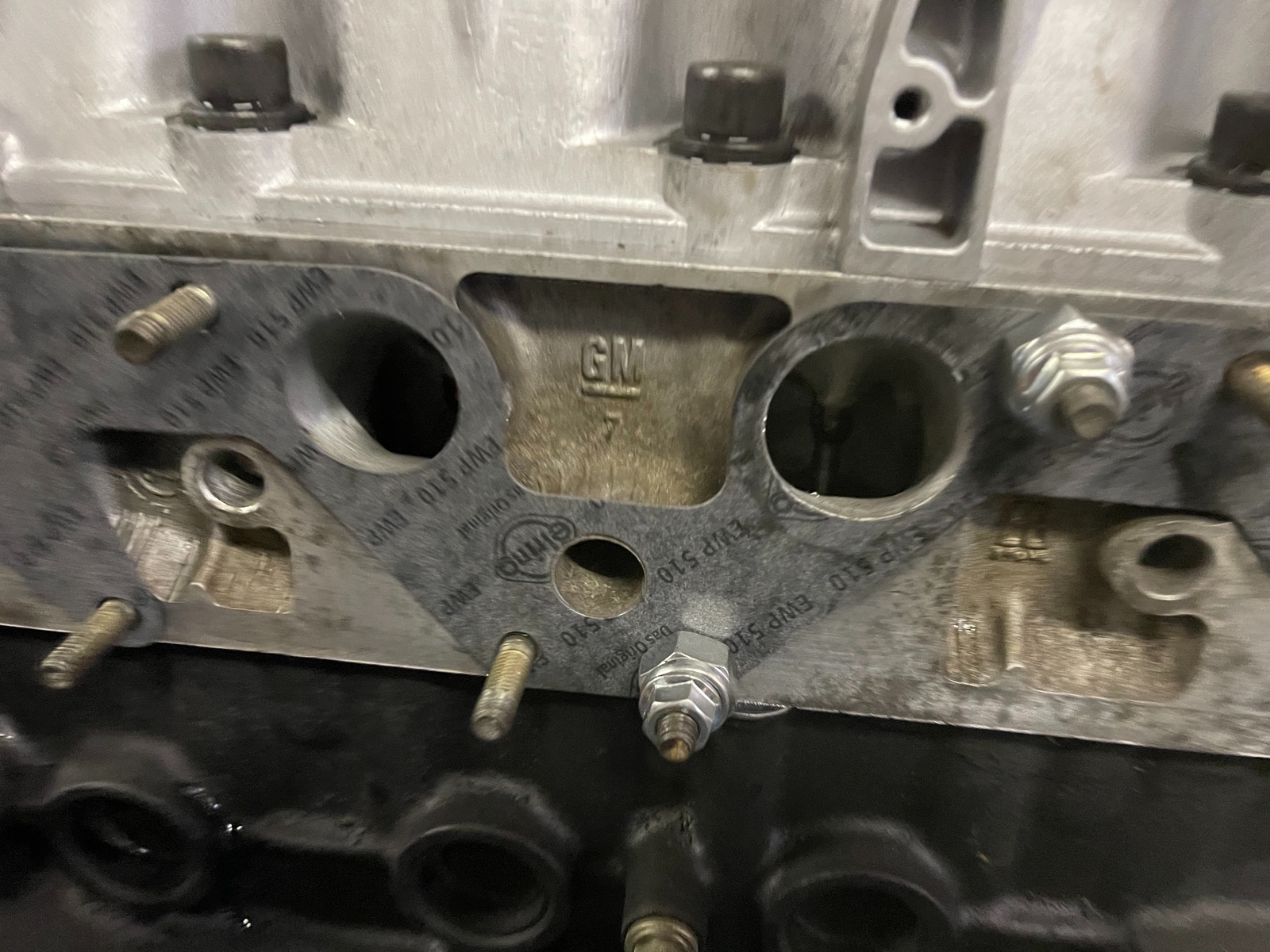

    Stehbolzen für Krümmer und ansaugbrücke reingedreht und ansaugseite die Dichtung angepasst
    Beide Krümmer drauf, jetzt noch bisschen kleknzeug
    Düsen 355 durch 470 ersetzt

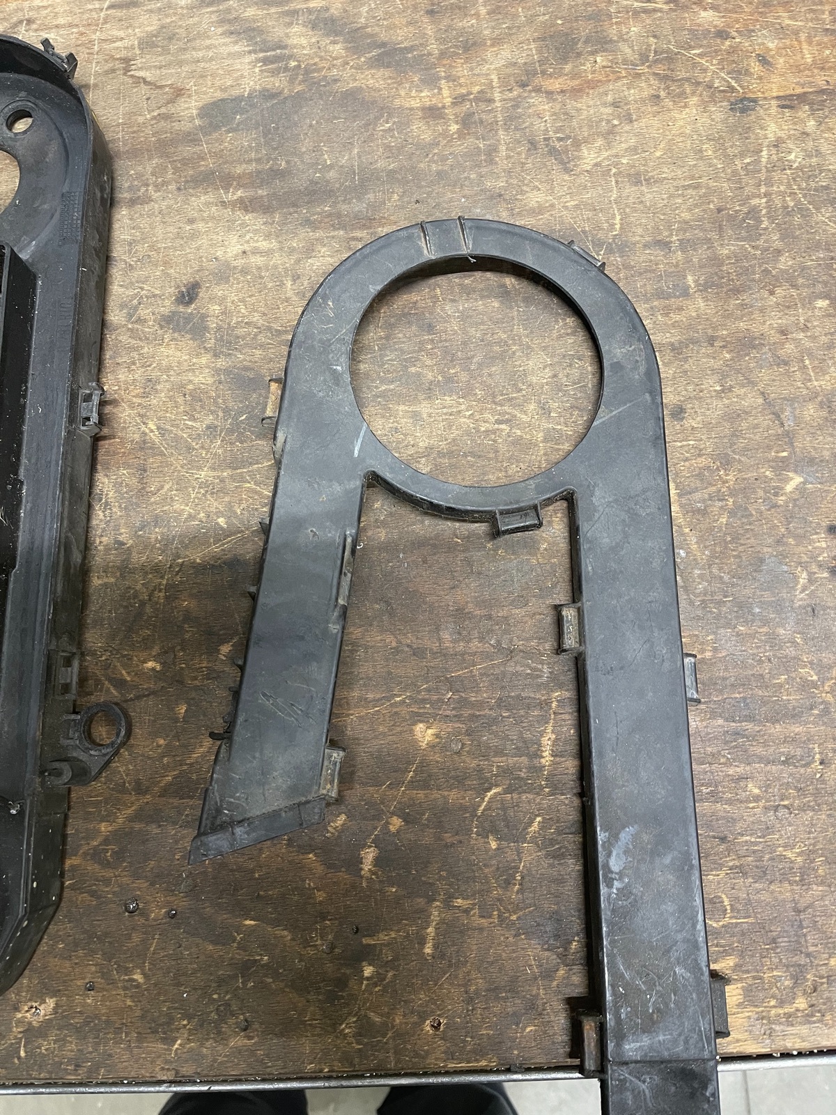

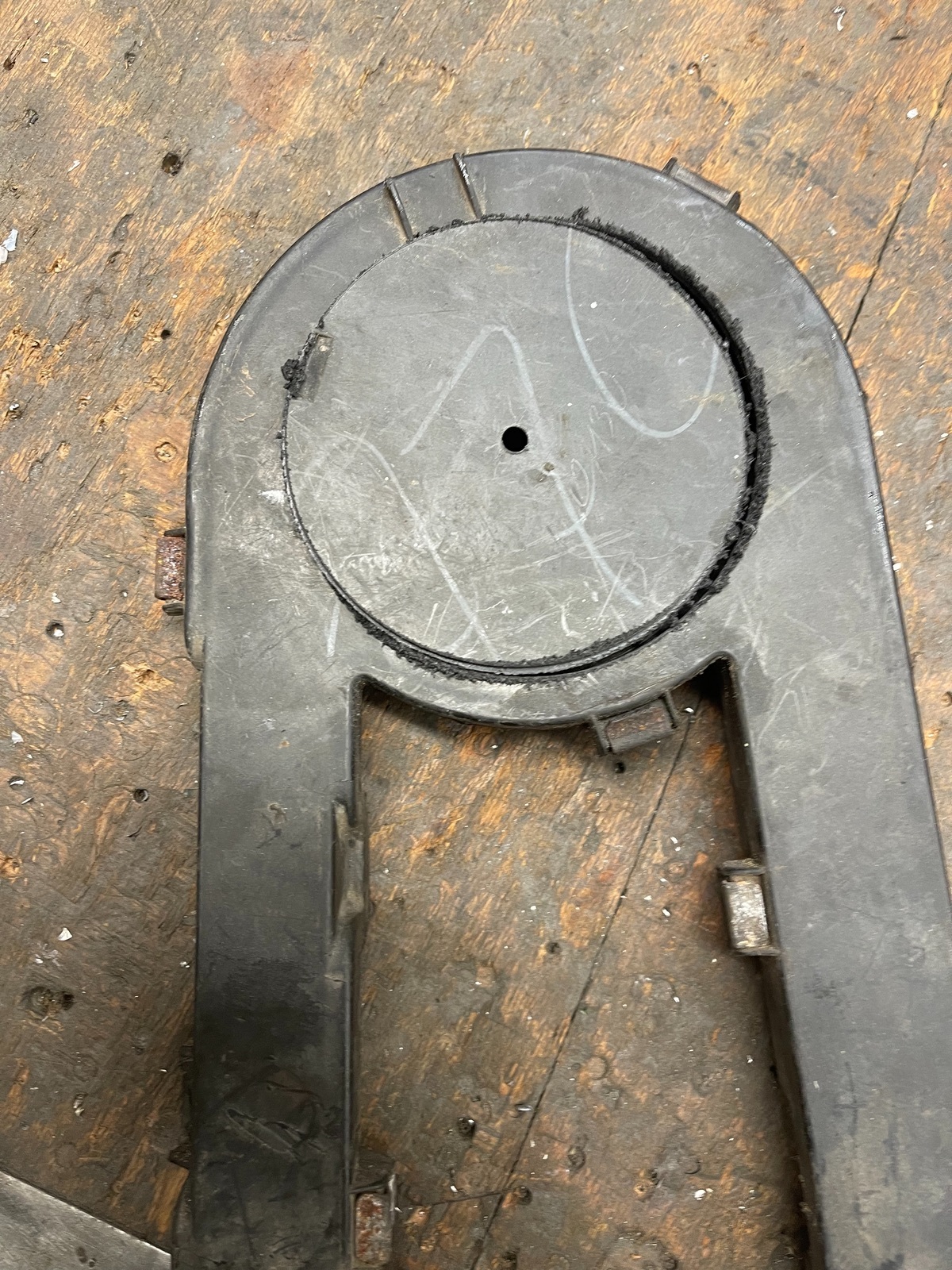

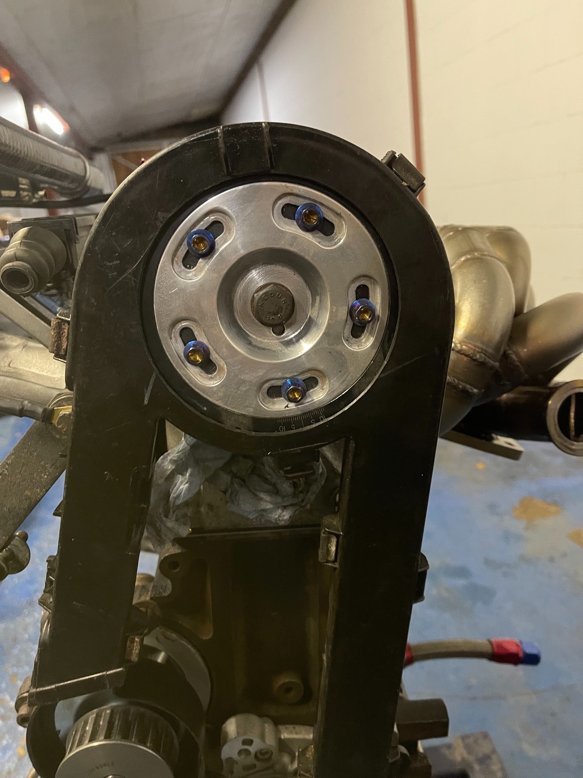

    Loch für riemenrad an der Zahnriemen Abdeckung ausgemessen
    Morgen gehts weiter
  • #796
    Die Metall- Lagendichtung mit Kupferspray einsprühen!?:/ Möchte nicht neunmalklug sein, aber an der Dichtung befindet sich eine Art von Dichtlack welcher beim erstenmal erhitzen verrinnt und somit dicht macht! Diese Dichtung ist immer trocken einzubauen! Deshalb müssen die Dichtflächen auch feiner geschliffen werden als bei der herkömmlichen Feststoff - Dichtung!
    Ich bin auf der Suche nach solchen Dichtlack. gibt´s auch in der Spray- Dose. Finde das Zeugs´s leider nicht!
    Kennt das jemand?
