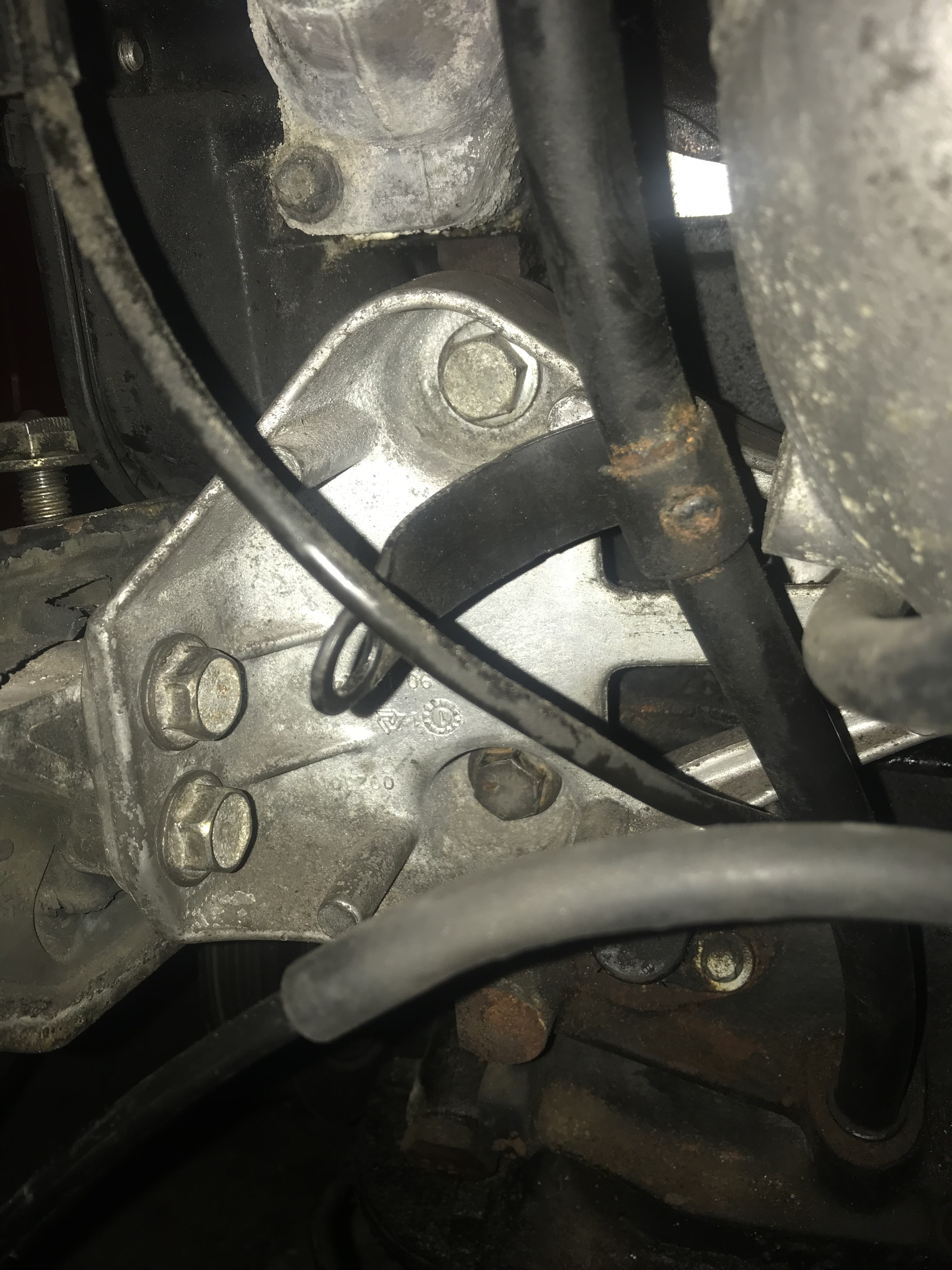

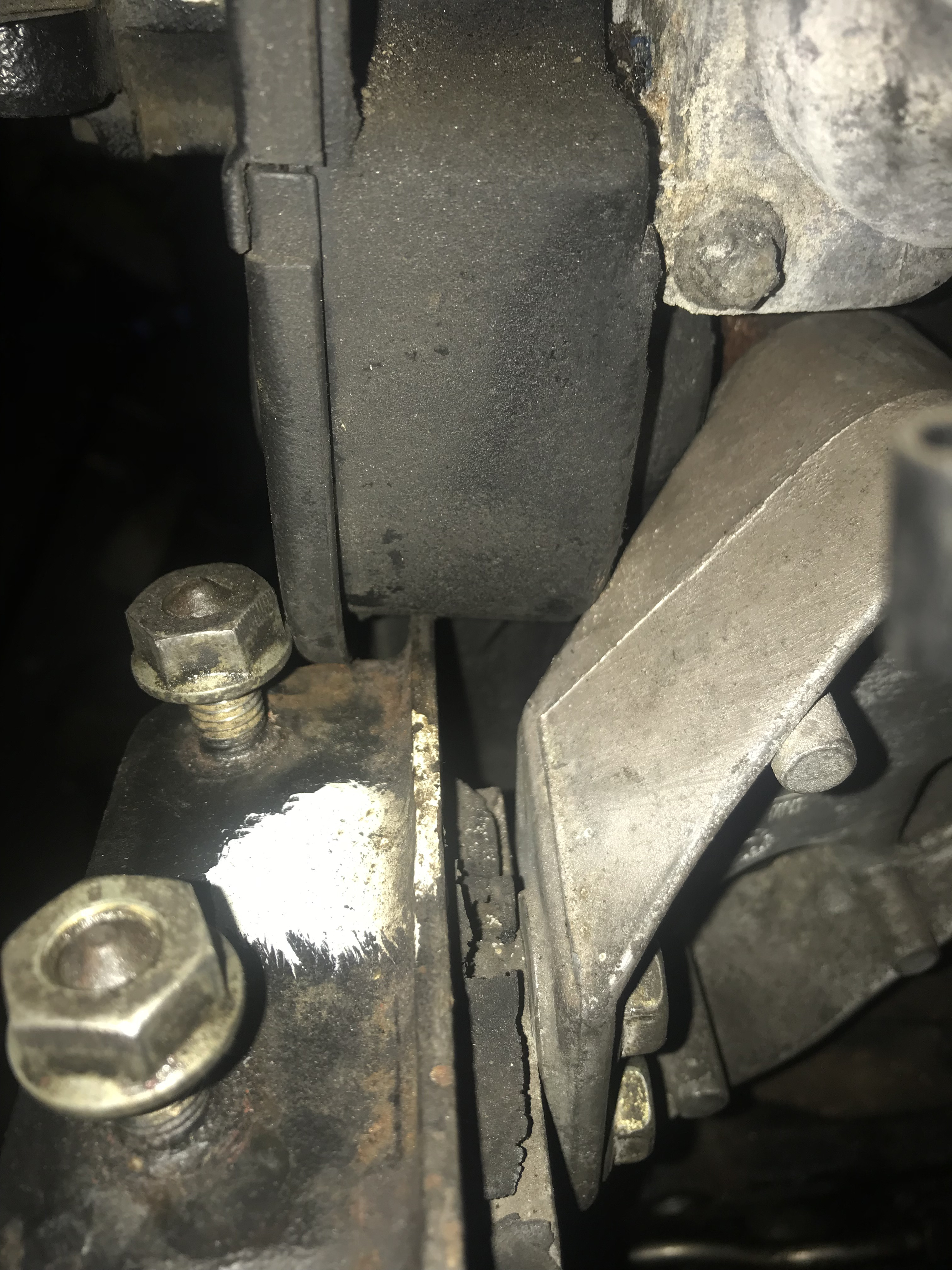

Hab da mal eine Frage. Gestern habe ich mal den rechten motorhalter an den z20let motor drangebaut um zu gucken wie es passt. Es ist ein kadett e c20ne halter. Der war an meinem c20xe montiert.

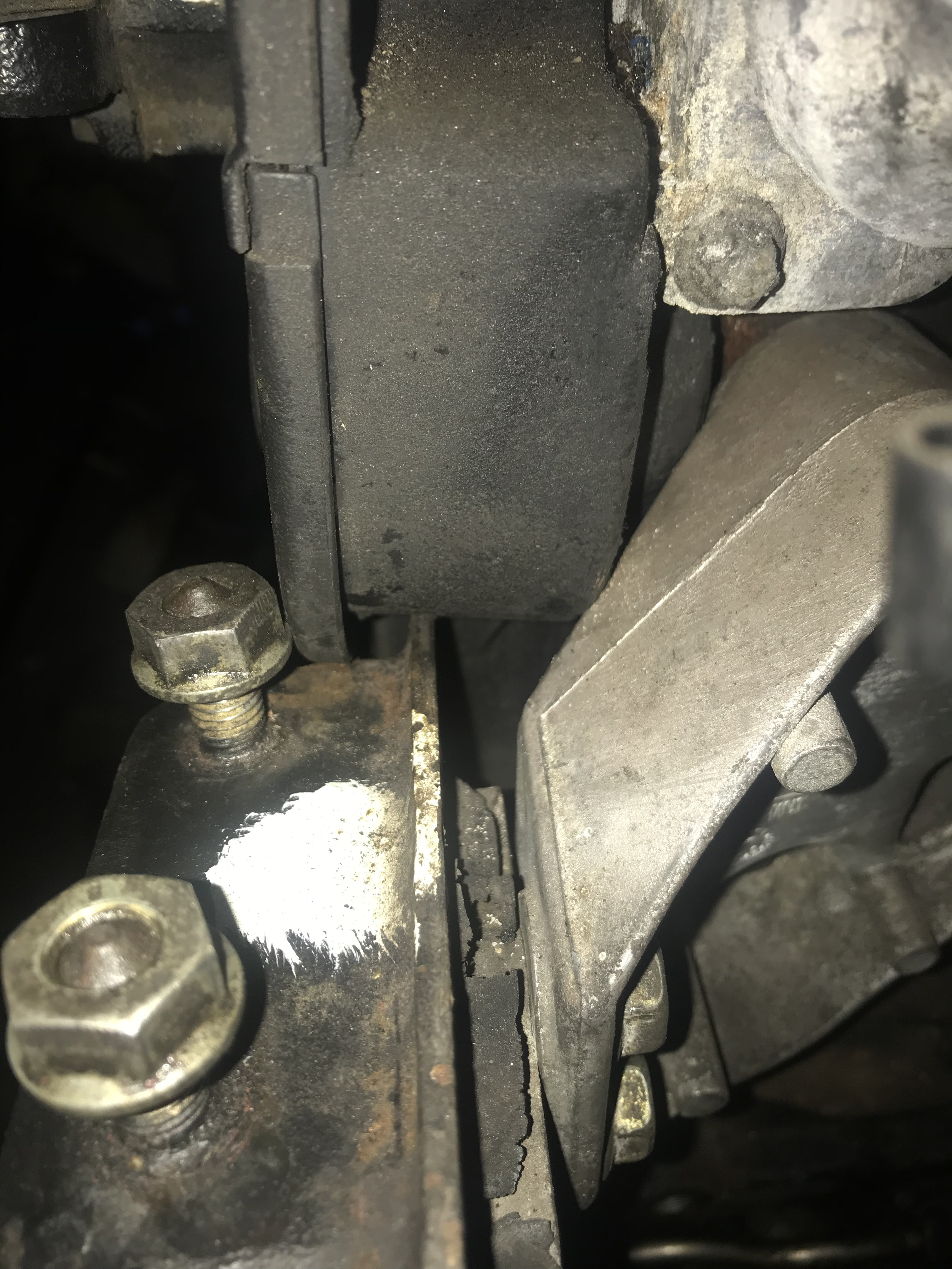

Beim z20let habe ich das problem, dass das Motorlager fast an der Zahnriemenabdeckung aufliegt.
Gibt es unterschiede zwischen den c20xe un c20ne haltern ? Die sehen zwar etwas anders aus nur wie es mit den Verschraubungspunkten aus?

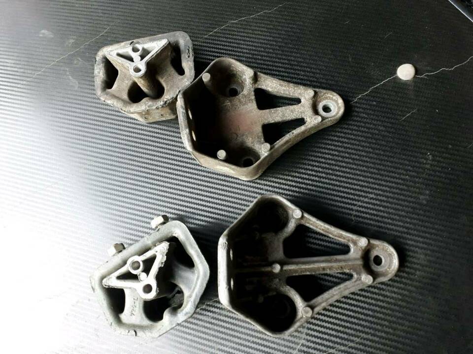

Hier mal ein paar bilder.

#2 Es ist halt nicht immer plug & play, nein, die Hallter sind ansich gleich.
Ist das Lager noch fit, ansonsten mal den Motor an der Ölwanne aufbocken, das er gestützt ist und die Schrauben lösen, etwas den Wagenheber hochpumpen und die Schrauben anziehen. Ergibt paar mm Luft, ansonsten was basteln sollte es nicht reichen(im Halter ein Langloch pfeilen etc pp...)
Du kannst ja auch schauen ob die hintere Zahnriemenabdeckung nach lösen noch etwas nach oben kommt.
Ist ja nun kein Weltuntergang
Edit: ach jetzt seh ich gerade der ist ja nur dran geschraubt, dann wird es montiert aber eng mit dem Karosserieblech und der Zahnriemenabdeckung.

#3 Habe auch ein paar z motoren in Kadetten gesehen. Da war noch luft. Deswegen die frage. Entweder am halter oder am Motorlager ist was anders. Rumbasteln würde ich ungern an den Motorhaltern wenn es passende gibt.
Ich würde die Abdeckung bearbeiten aber genau an der Stelle wo es knapp ist, ist eine Umlenkrolle verbaut.
Ich hoffe habe einen Falschen halter oder so.Wäre super wenn du mal nachfrageb könntest. Am besten auch noch ein Bild machen.
#4 Also er hatte nichts machen müssen, passte so, aber habe mal geschaut, xe und ne haben bei de Haltern andere Artikelnr.
Aufjedenfall scheint es 2 zu geben.

Für mich ergibt sich kein Unterschied, wie gesagt, kann ich mir auch nicht vorstellen.
Die Blöcke sind ja alle gleich.
Ich würde mir da erstmal gar nicht drüber den Kopf zerbrechen. Erstmal alles für den Umbau fertig machen und dann sehen wie es passt wenn er drin ist. Sollte da was eng werden, einfach die beiden Löcher zum Motorhalter etwas oval pfeilen und gut.
#6 Hab nochmal nachgefragt, es gab ein Missverständnis, er meinte den Halter vom c20let, den hat er am z20let und der ist ganz anders zum c20xe
