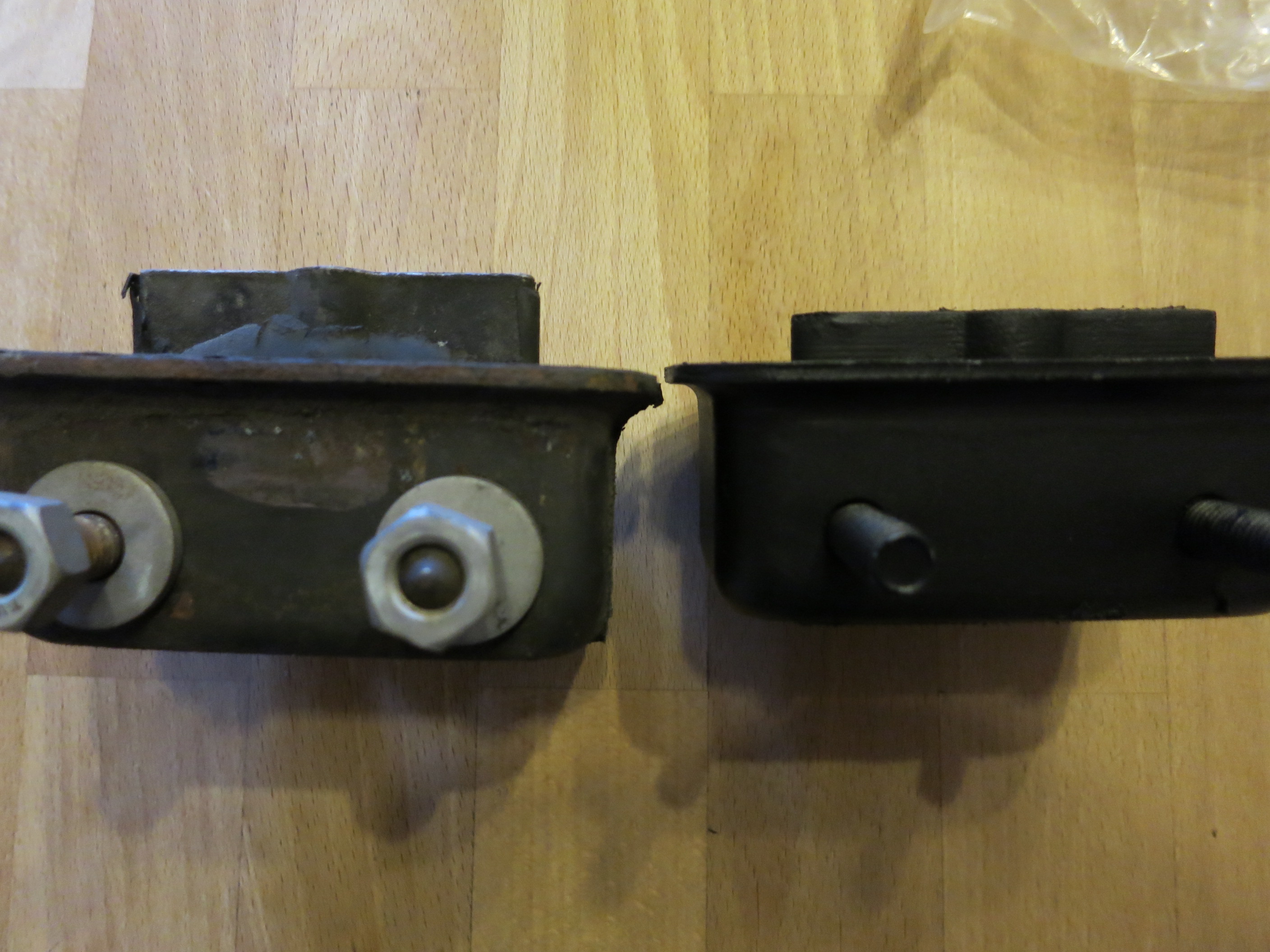

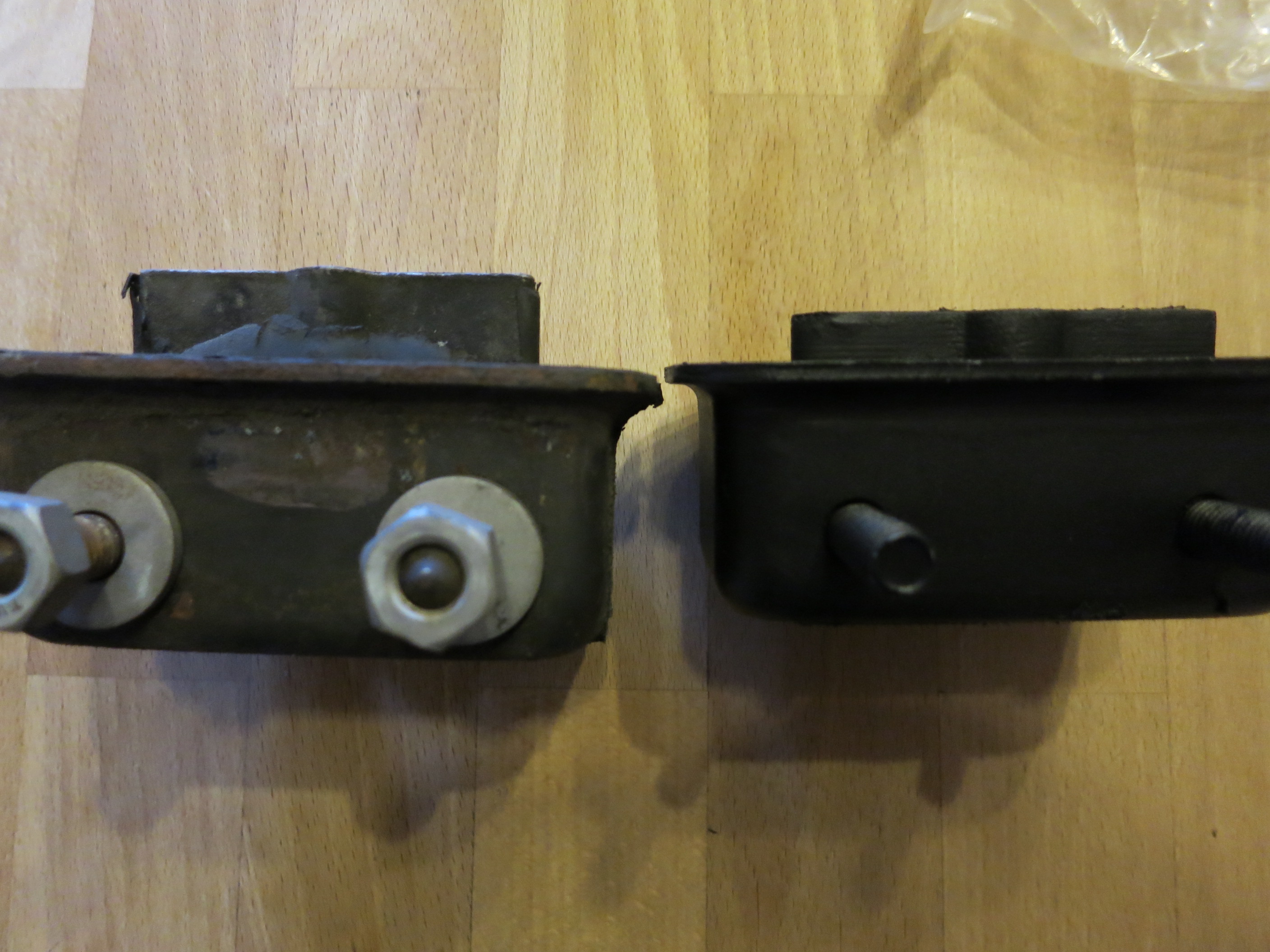

Verschiedene motorhalter ? Z20let an kadett D
#14 die Lager sind doch auch unterschiedlich...
links C20XE, rechts C20NEDas stimmt nicht, xe und ne haben die selben Lager, auf dem Bild ist rechts das Smallblock und links das Bigblock Lager.
#16 Ja die bigblock Lager sind leider Mangelware. Das die Teilenr: 90217259
Verbaut in 1.8-2.0
Ich hab gestern nen link bekommen, der die haben soll.
ebay.de/itm/Lagerung-Motor-KRA…142333:g:mPcAAOSwyNtdQXQF
Halte aber immer noch ausschau nach Originalware.
#18 Ja die bigblock Lager sind leider Mangelware. Das die Teilenr: 90217259
Verbaut in 1.8-2.0
Hab mir das Lager bestellt. Das guckt ja schon ganz gut raus. Meiner ist auch der vom small block gewesen. Mal testen wie es damit so aussieht. Wenn jetzt der 16v halter noch etwas anders ist bzw weiter raus kommt dann ist alles gut. Werde auch mal die Abdeckung abmachen vom Zahnriemen und gucken wie viel platz noch da ist. Wenn noch ausreichend luft ist dann werde ich die Abdeckung anpassen und gut ist.Der Ascona C (C20NE) hat da einen Halter aus Eisen - den kann man zumindest mitm Schweißgerät passend machen.
ich denke der Halter würde nicht passen. Die Zahnriemenabdeckung ist im weg. Bei den Alu Dingern ist nach den Montagepunkten am Blok etwa eine 45°schräge. Der vom Ascona läuft glaub ich grade raus.
