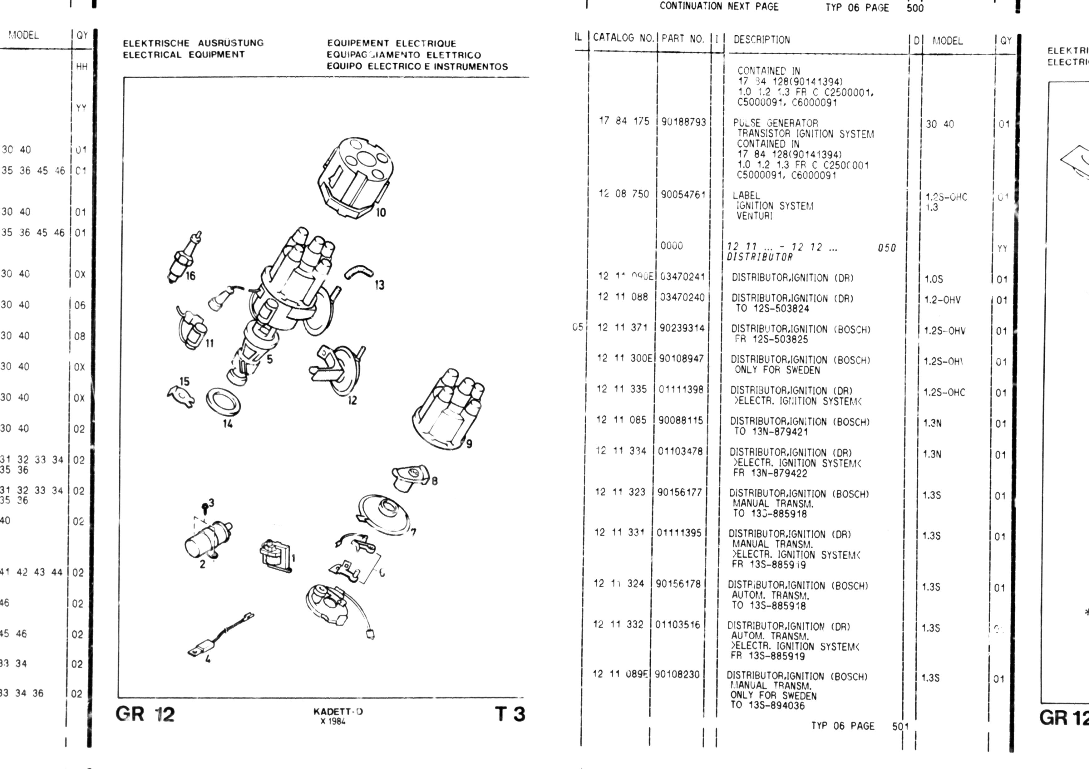

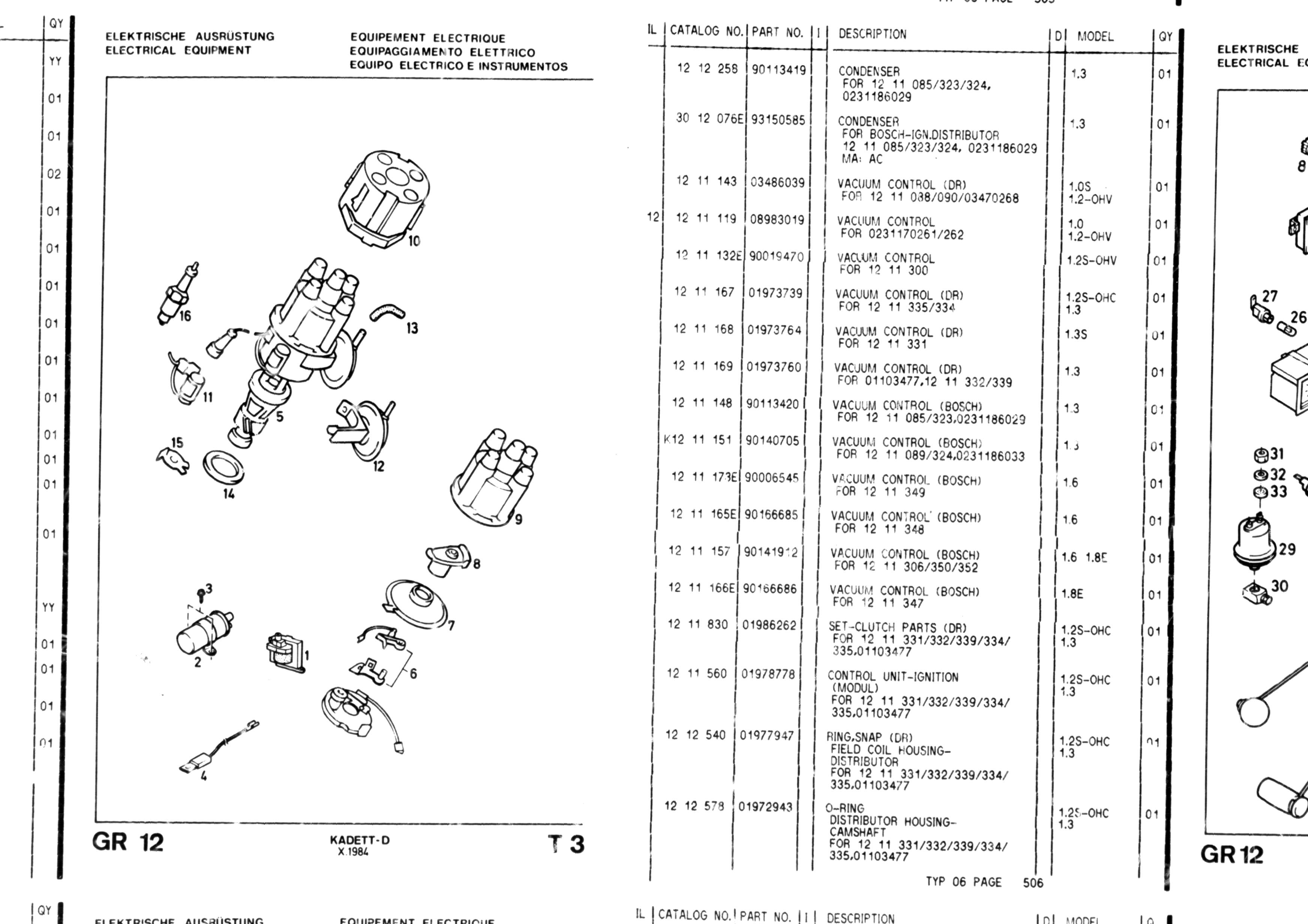

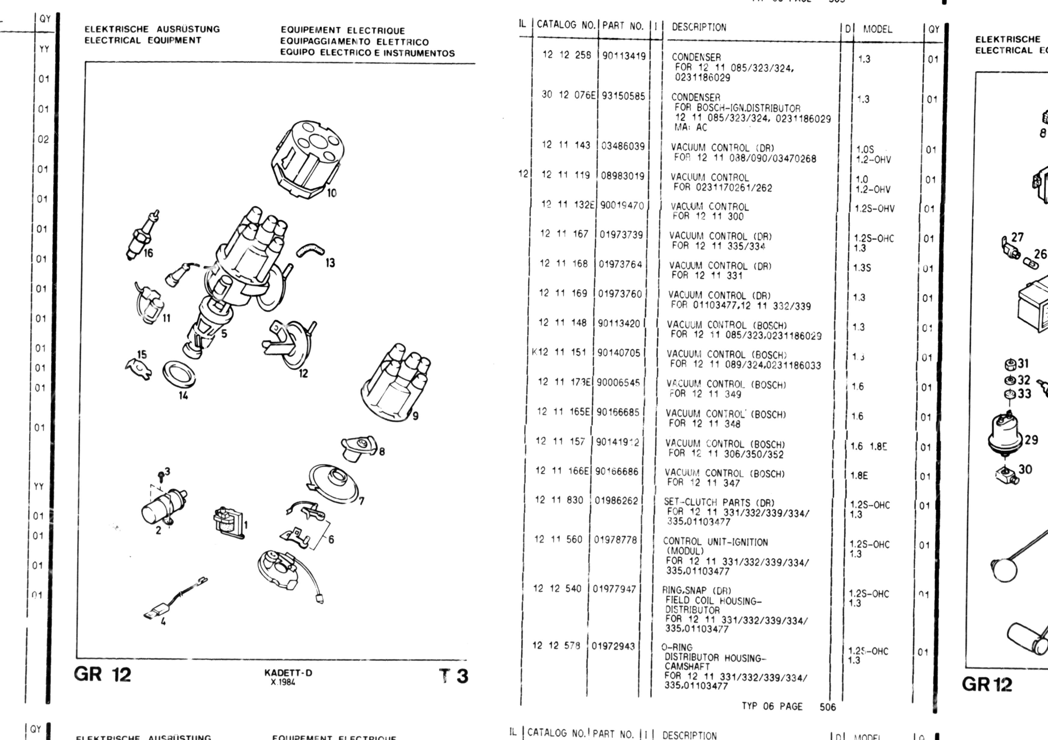

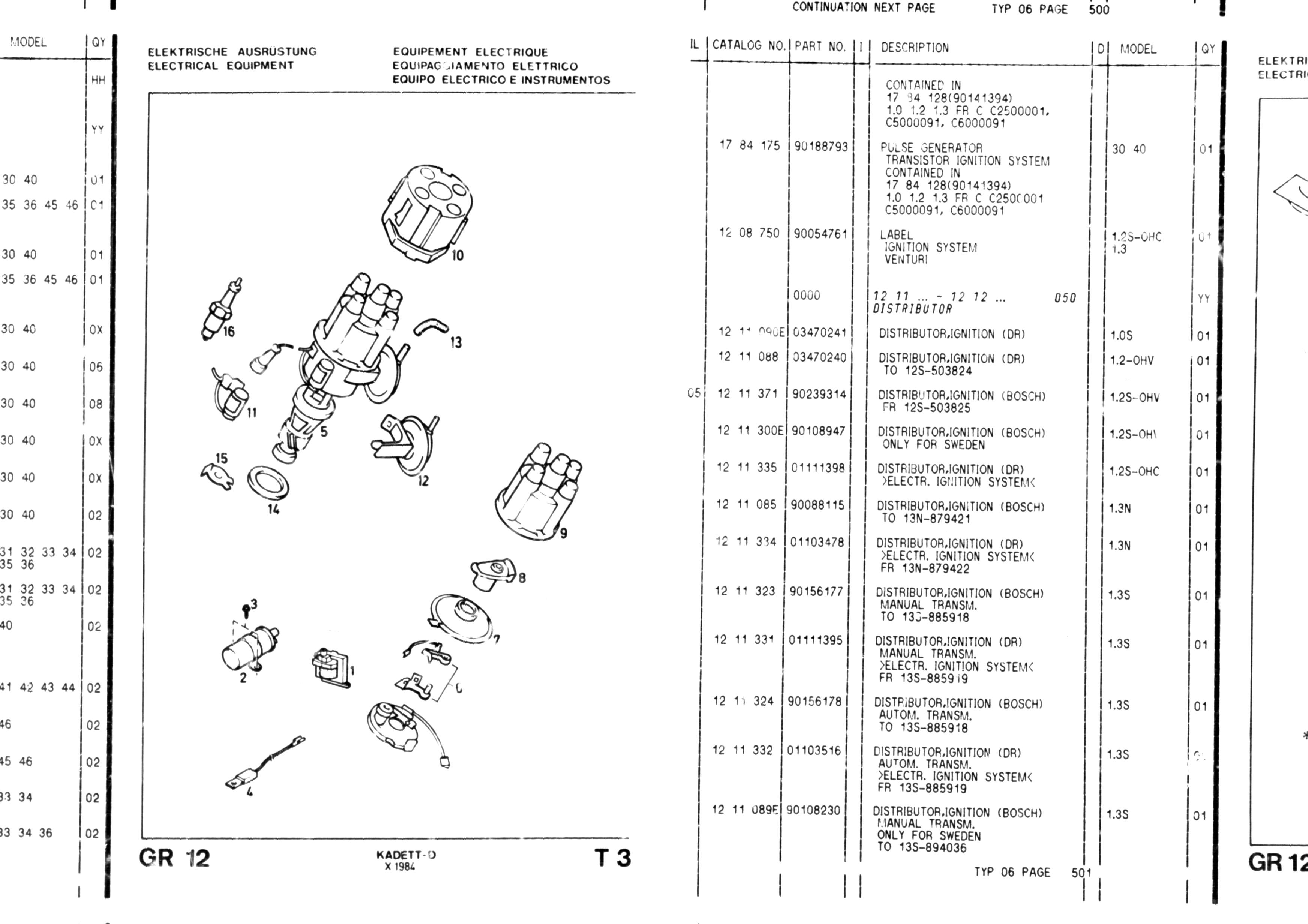

ich bin auf der Suche nach einer neuen Unterdruckdose für meinen 1.3´er SR Bj. 1982.
Verbaut ist der Delco Verteiler und im Netz habe ich nun verschiedene Unterdruckdosen gefunden, die optisch identisch sind.
GM Nr. 1973771, 1973764, 1973739 sollen passen ![]()
Das kann doch nicht sein.
Kann mir jemand weiterhelfen?
