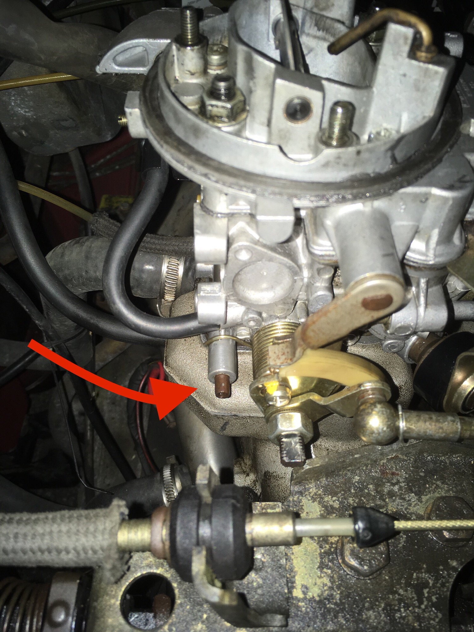

Pierburg 1b1 Schlauchanschlusssuche 13NB
#3 Hab jetzt mal n Schlauch über den Anschluss gedrückt und dran gezogen.
Unterdruck wird nicht gehalten.
Dann kalten Motor gestartet und den Schlauch der Pulldose abgezogen. Wenn ich den Finger draufhalte ist da nur ein laues Drückchen.
Also denke mal nicht, daß das ausreicht um die Dose zu bedienen. -

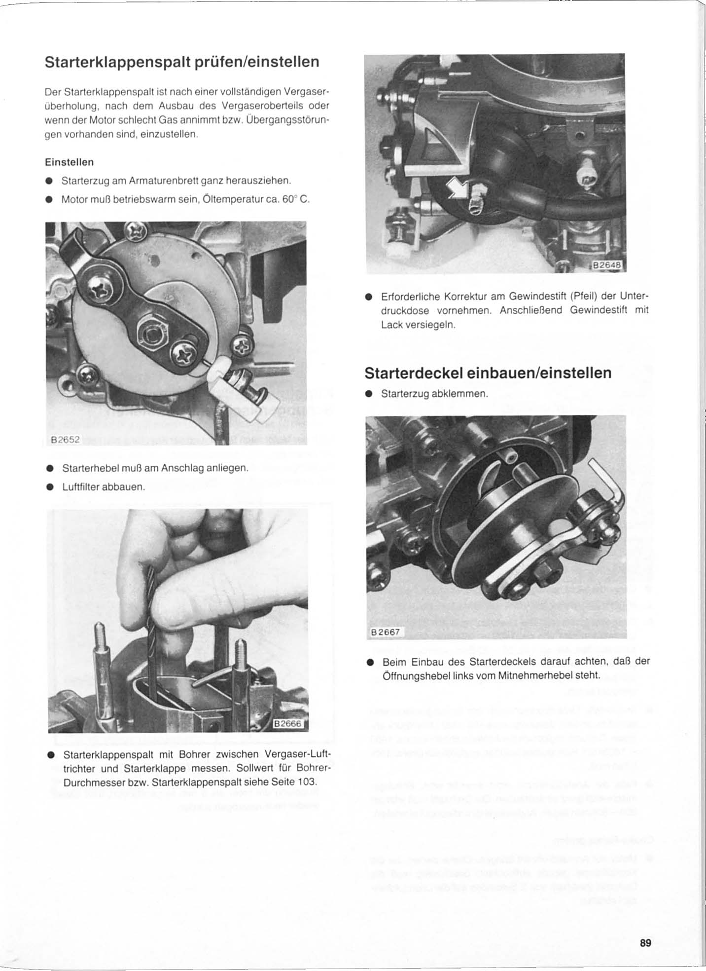

Sollte ich die Dose mal einstellen?
Da soll doch, bei geschlossener Starterklappe noch so 3mm Luft dazwischen sein oder?
Bei mir ist die ganz geschlossen.
Also das Schräubchen rausdrehen? Oder sind die Dosen schon voreingestellt?
Dieses Druckregelventil ist das einstellbar an dem grünen Gedöhns? -

Also das Schräubchen rausdrehen? Oder sind die Dosen schon voreingestellt?Ich glaube nicht, dass die schon voreingestellt sind, also ausprobieren.
Und zu dem anderen Gedöns bei dem 13NB kann ich Dir nichts sagen, das musst Du wohl selbst studieren. Bei "sowirdsgemacht.com" findet man zumindest eine Beschreibung dazu.
