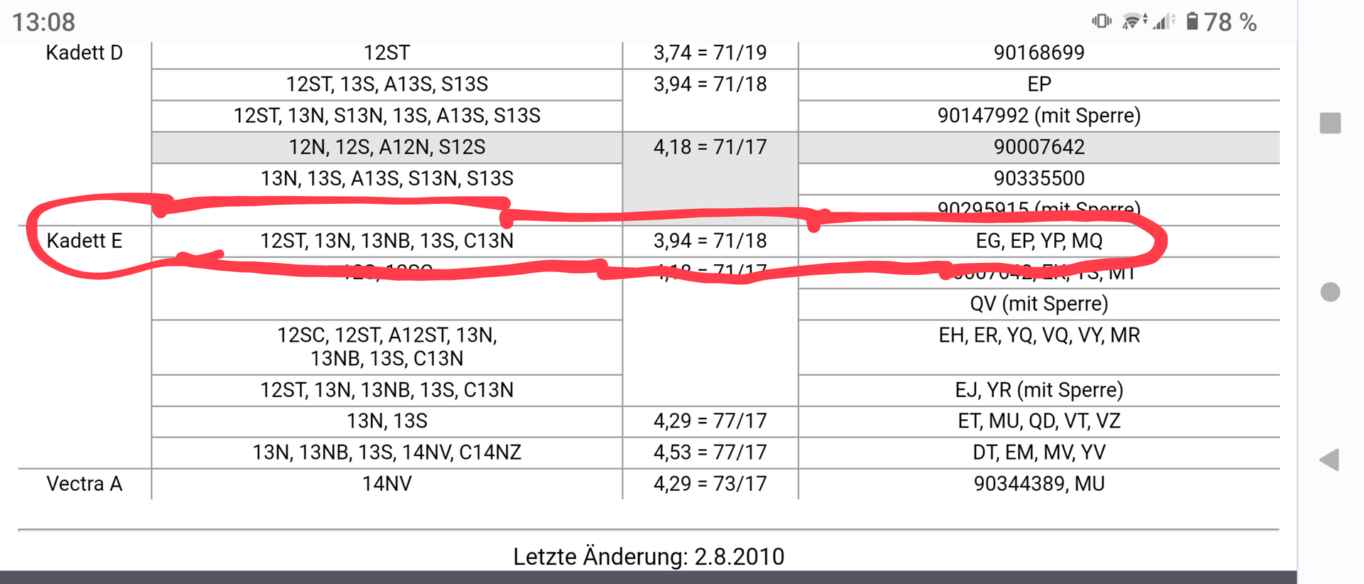

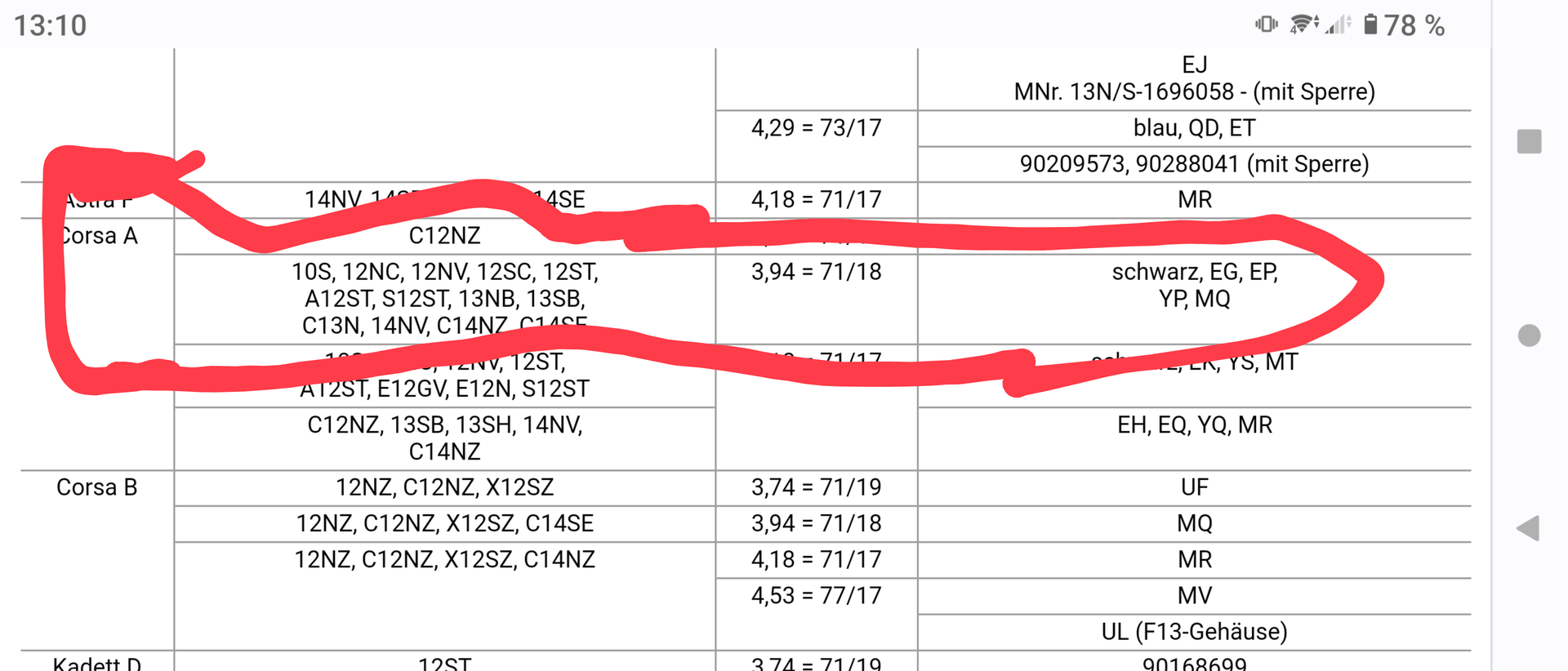

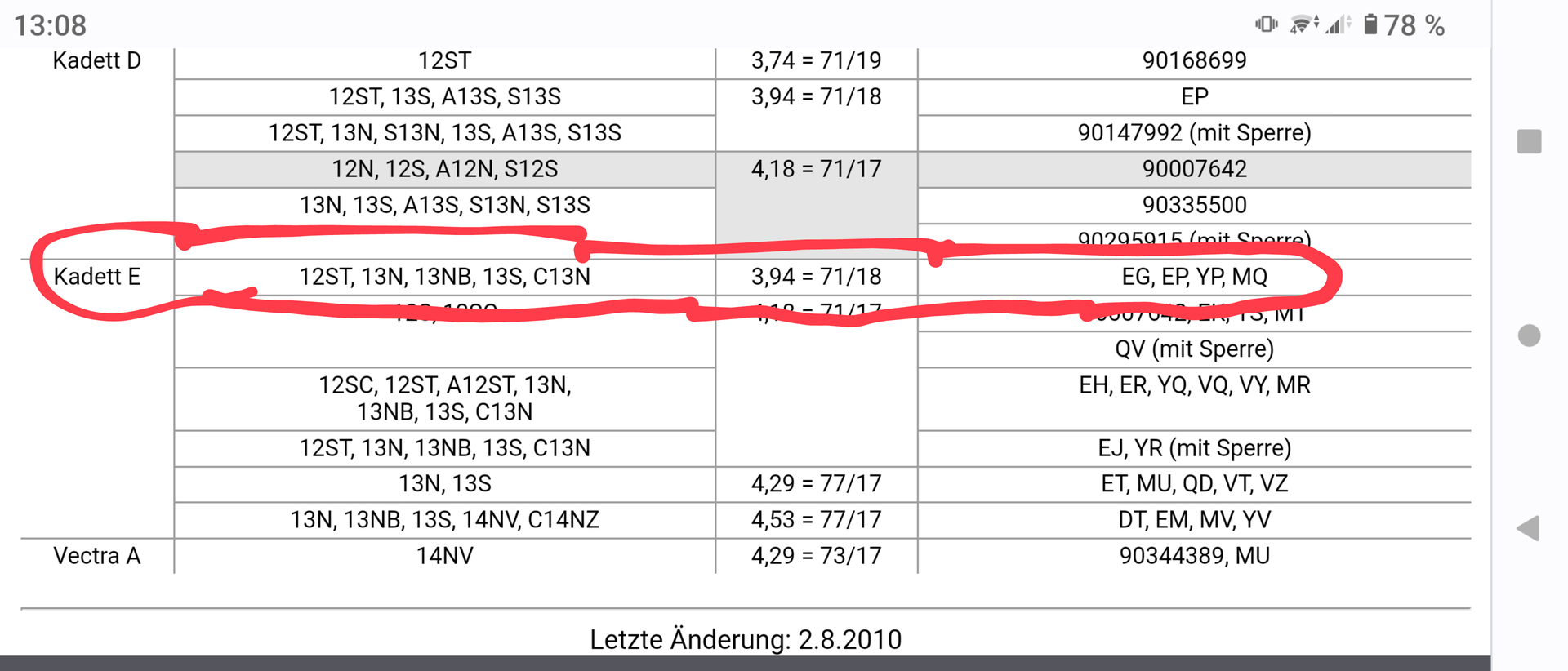

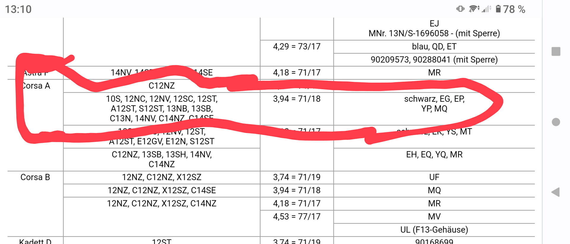

Hier sind Kürzel der Getriebe F10 aufgeführt. Anscheinend würden vom Corsa A die Getriebe passen. Gibt es zufällig eine Tabelle, wo man die Buchstaben-Codes und deren Teilenummern herausfinden kann?
Man kann sie über den EPC zuordnen, dort stehen die Getriebekennzeichnungen ja drin.
So habe ich ja auch dein Getriebe mit seiner zugehörigen Teilenummer herausgesucht.
So eine ähnliche Tabelle hatte ich gestern auch gefunden, allerdings waren mir die Angaben darin etwas zu weit gefächert für ein Fahrzeug.
Laut dieser hätte man dann theoretisch jedes F13 nehmen können, daher habe ich sie nicht weiter beachtet.
