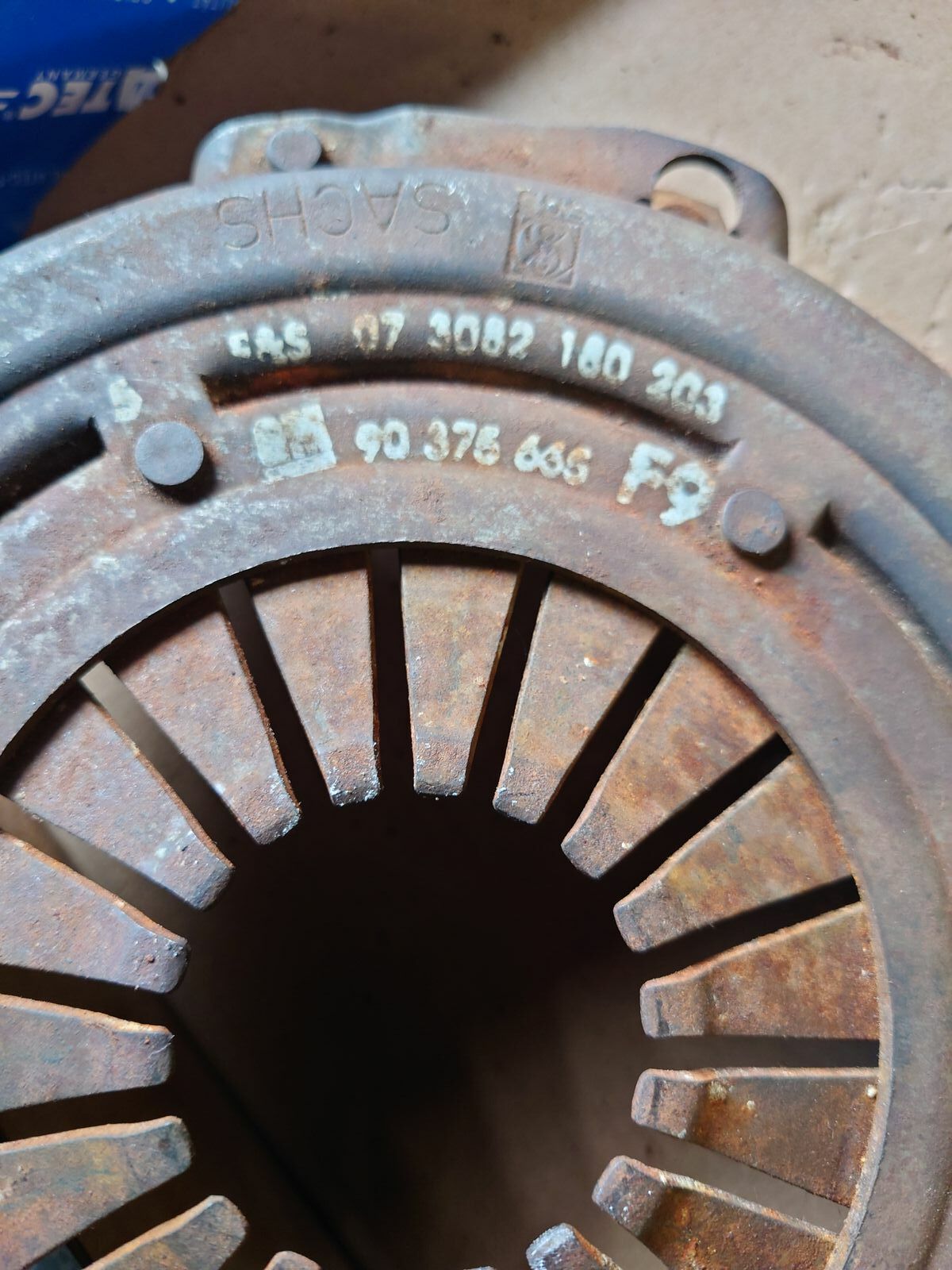

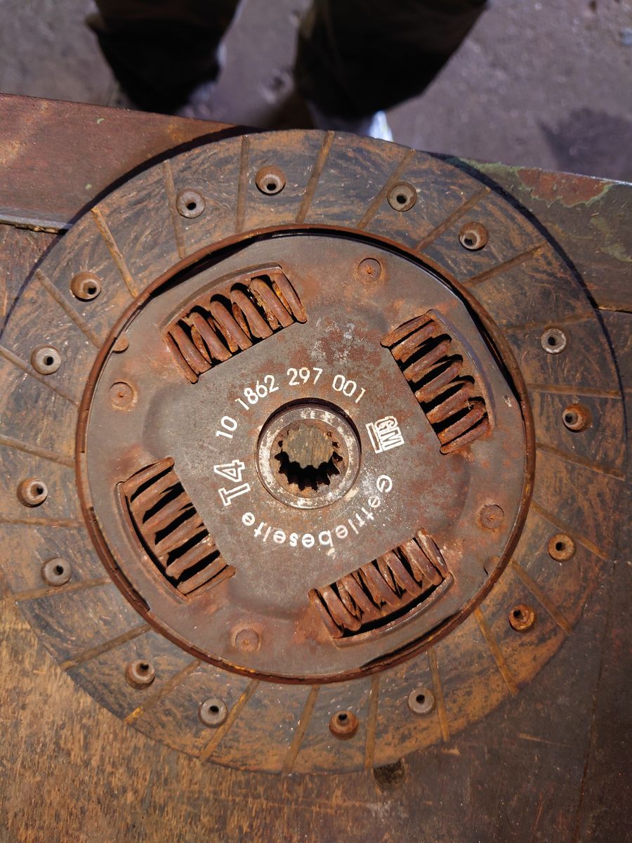

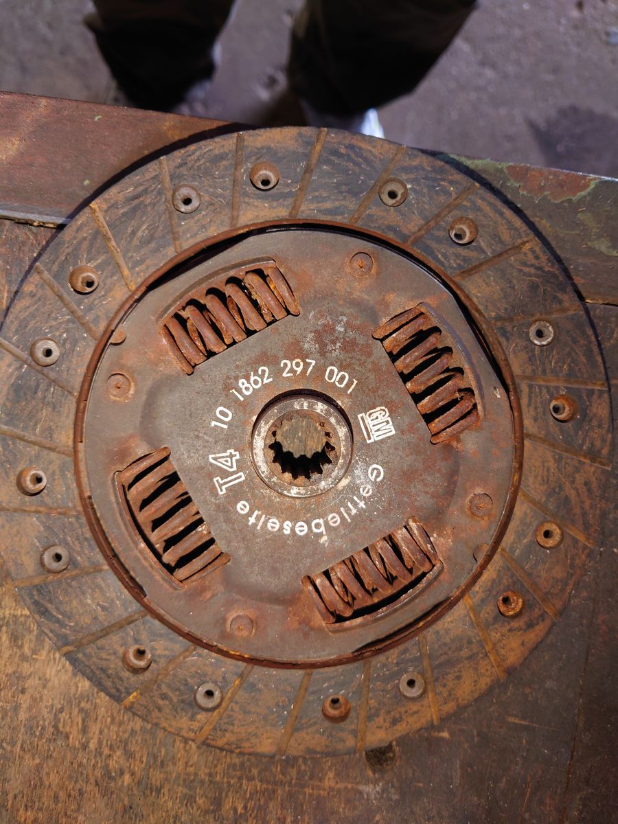

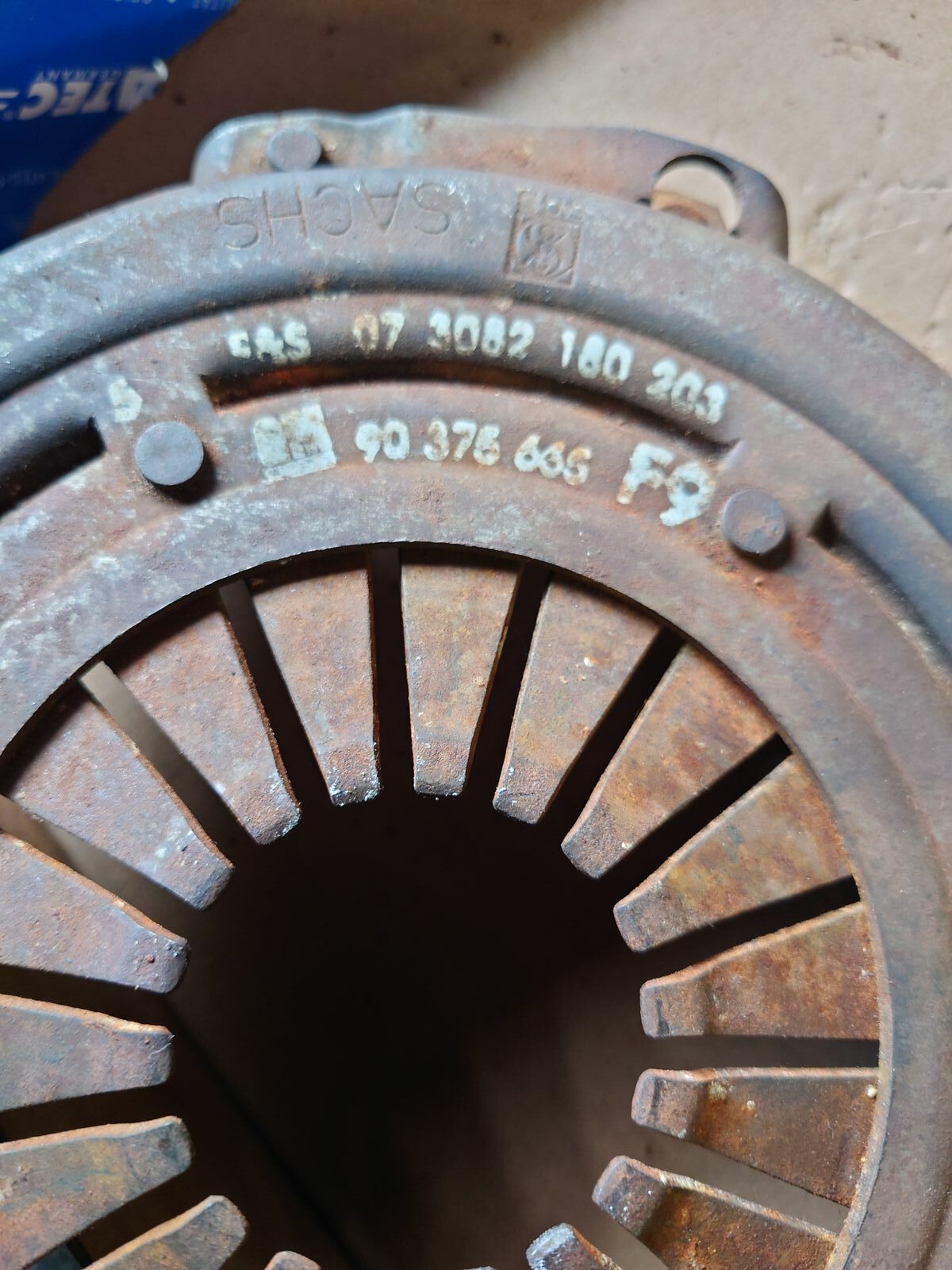

War nämlich eben nochmal an der Halle und habe mich etwas am kadett umgeschaut. Es ist auch so, dass ich das Kupplungsseil so weit in Richtung Spritzwand drehen musste, dass ich quasi am Ende der Gewindestange angekommen bin. Und jetzt erst stimmt die Position des Kupplungspedals in etwa.
Edith: Anbei Fotos von der originalen Kupplung und Druckplatte. Darauf erkennt man die Teilenummern.

#104 Ich würde erst mal eine Bestandsaufnahme machen, bevor du wieder auf Teilesuche gehst.
Getriebe muß sowieso wieder raus, also, Fehlersuche dabei inbegriffen
Warum macht es Geräusche, sieht man irgendwo Abrieb usw.
Dann würde ich penibel nach dem gehen, was deine Basis ist, der Motor.
Du hast eine Motornummer, eine Fahrgestellnummer und danach richte dich, was du benötigst.

4. Kupplung
Druckplatte bis Motornummer -01696057, -19569999
Opel 666061 (ersetzt in 666004)
GM 90095739 (ersetzt in 90278599)
Bei Verwendung der Ersetzungsnummer muß das Ausrücklager
Opel 668653
GM 90250663
verwendet werden
Druckplatte ab Motornummer M2500001-,M5000000-,MB535114-,LE299999-
Opel 666061 (ersetzt in 666033)
GM 90375665 (ersetzt in 90544038)

Wie ich es geschrieben hatte, das Problem mit deiner Motornummer ist, das darüber nur in Verbindung mit dem werkseitigen Automatikgetriebe irgend etwas umgeschlüsselt oder heraus gesucht werden kann.
Ist aber egal, da deine Kupplung eindeutig über die Teilenummer eine ab Motornummer M2500001-,M5000000-,MB535114-,LE299999- ergibt.
