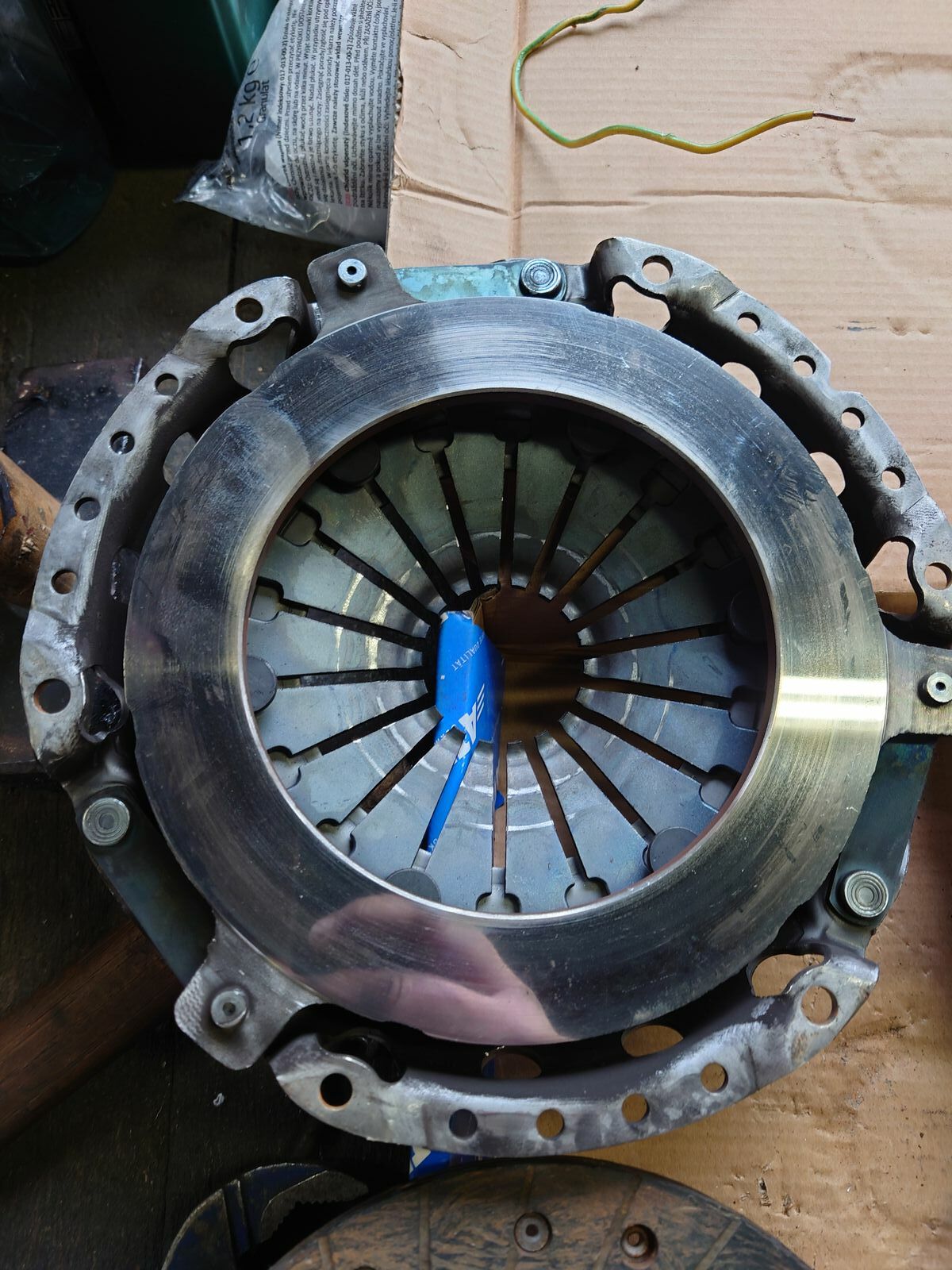

Nach einigem Hin und Her mit Getriebe Kupplung usw. fährt der Kadett seit heute ohne Probleme.
Es ist also so, dass jedes F10 oder F13 an den C13N/13N/13NB/13S passt.

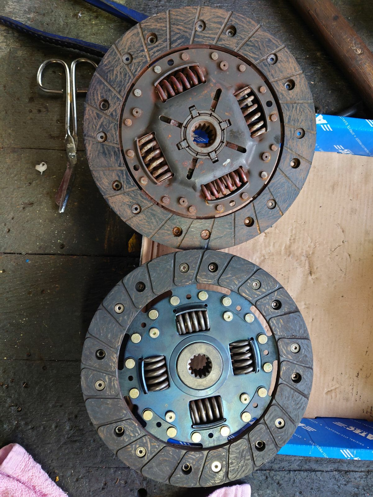

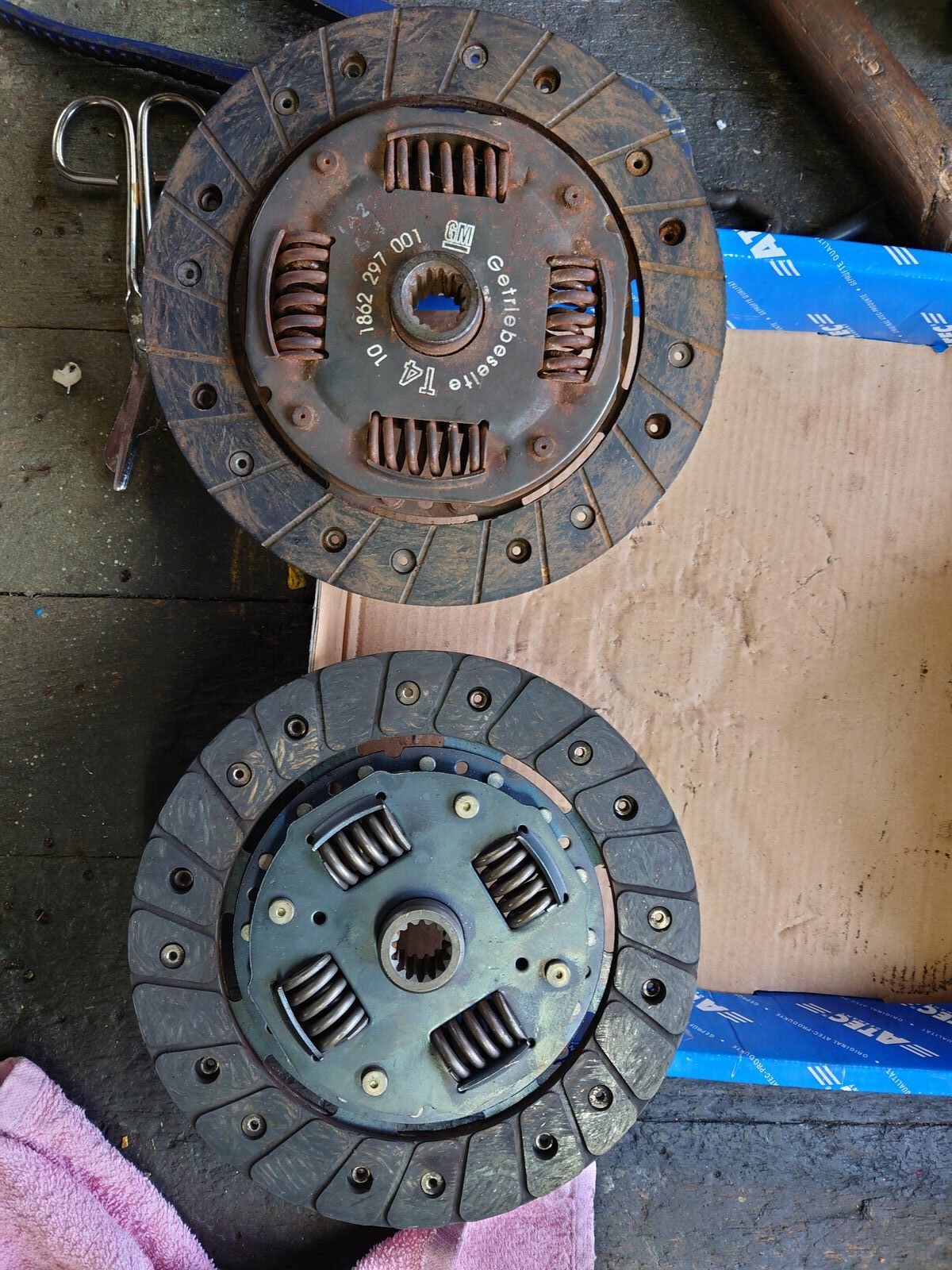

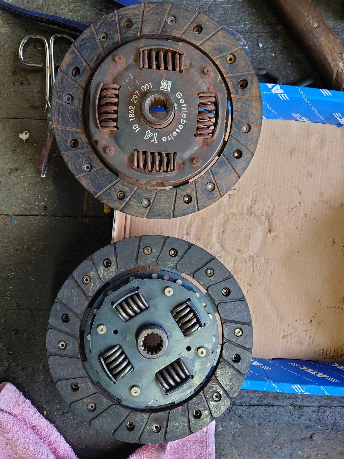

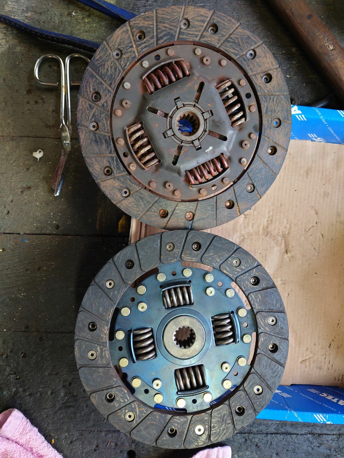

Zum ersten Problem: Die Kupplung war die falsche, die ich aus eigener Dummheit eingebaut habe ohne die Kupplungsscheiben zu vergleichen.
Jetzt ist ein kompletter Satz von Sachs drin und alles passt.
Dann ergab sich das zweite Problem mit Rubbeln beim Anfahren, was daran gelegen hat, dass die erste mittelpreisige Kupplung im gesamten Aufbau zu schmal war, somit hat die Druckplatte nur partiell tragen können.
Das nächste Problem war dann das neue F10 5-Gang-Getriebe, was ich mit passender Übersetzung gekauft hatte. Unter Last hat es tierisch laut geraunt und ratternde Geräusche gemacht. Beim auskuppeln verschwand dies aber wieder. Das neue Ausrücklager in Verdacht gehabt, war es aber nicht.
Also Getriebe ein drittes Mal raus und das alte F13 dran. Bisher keine Probleme, nur die Übersetzung ist extrem lang, aber drauf geschissen.
Am Wochenende werde ich noch die Kabel passend brücken und dann bin ich mit allem durch.
Hoffe, dass es das jetzt auch war! 😅
Aus dummen Fehlern lernt man, aber dafür kann ich jetzt ein Getriebe ohne Bühne und co. innerhalb von 4 Stunden wechseln, inklusive Mittagessen. 🤣

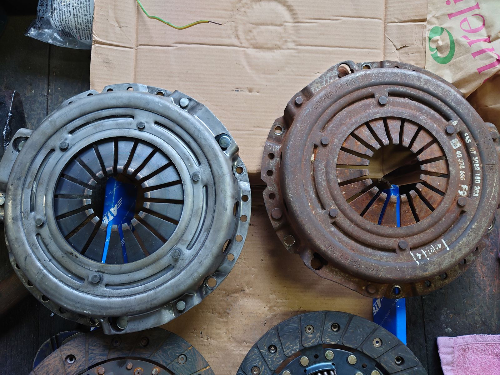

Anbei Bilder von der originalen Kupplung und der mittelpreisigen...
#127 Nein, du hast Recht! Die ist total blau.
War absoluter Schrott und eine Fehlinvestition. Nur Ärger und wochenlanges Kopfzerbrechen.
Hätte ich einfach die alte Kupplung eingebaut, dann hätte ich diese Probleme nie gehabt. 😅
Egal, jetzt ist eine neue drin.

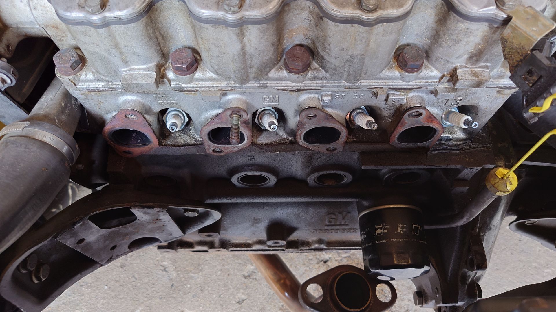

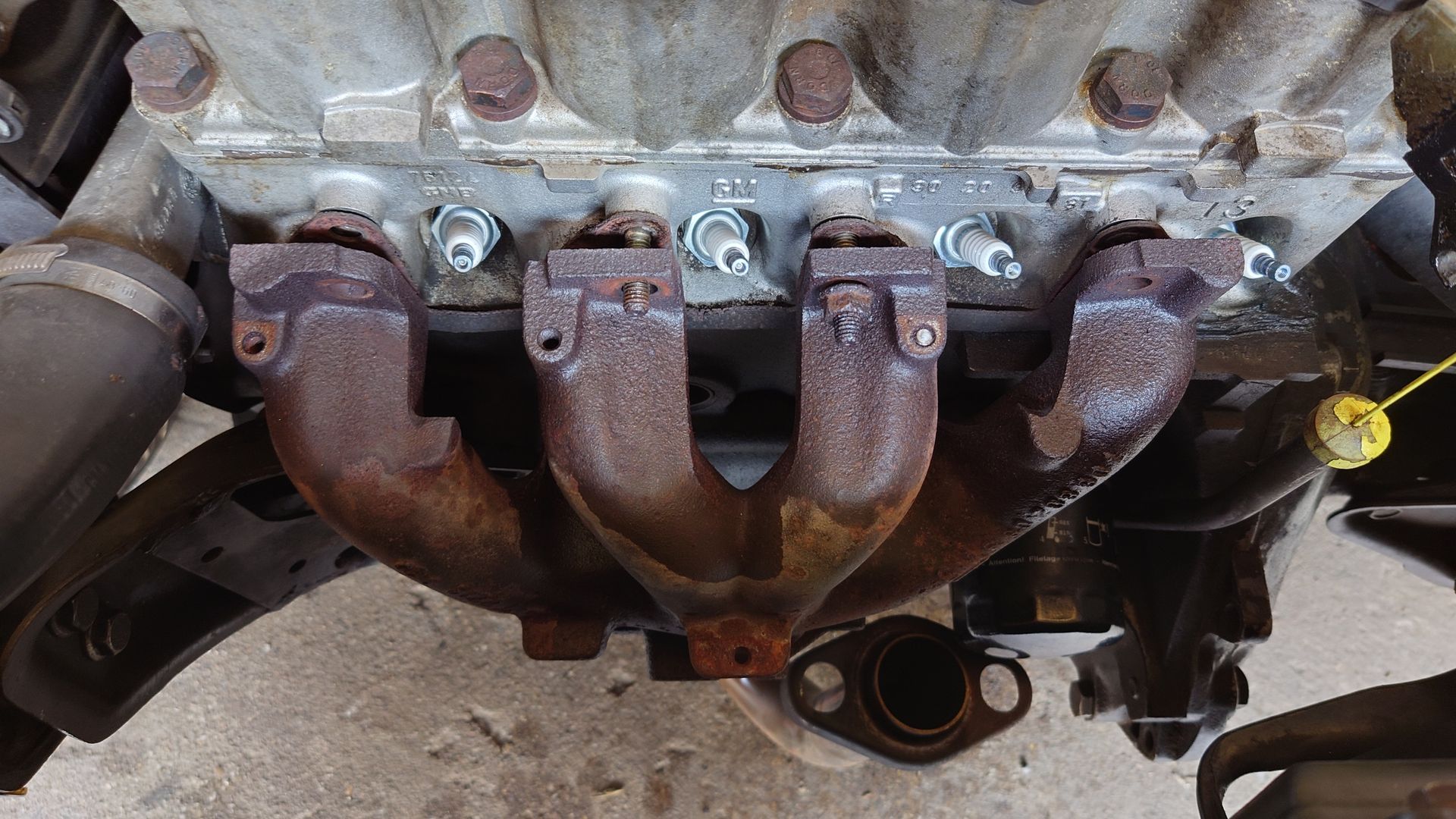

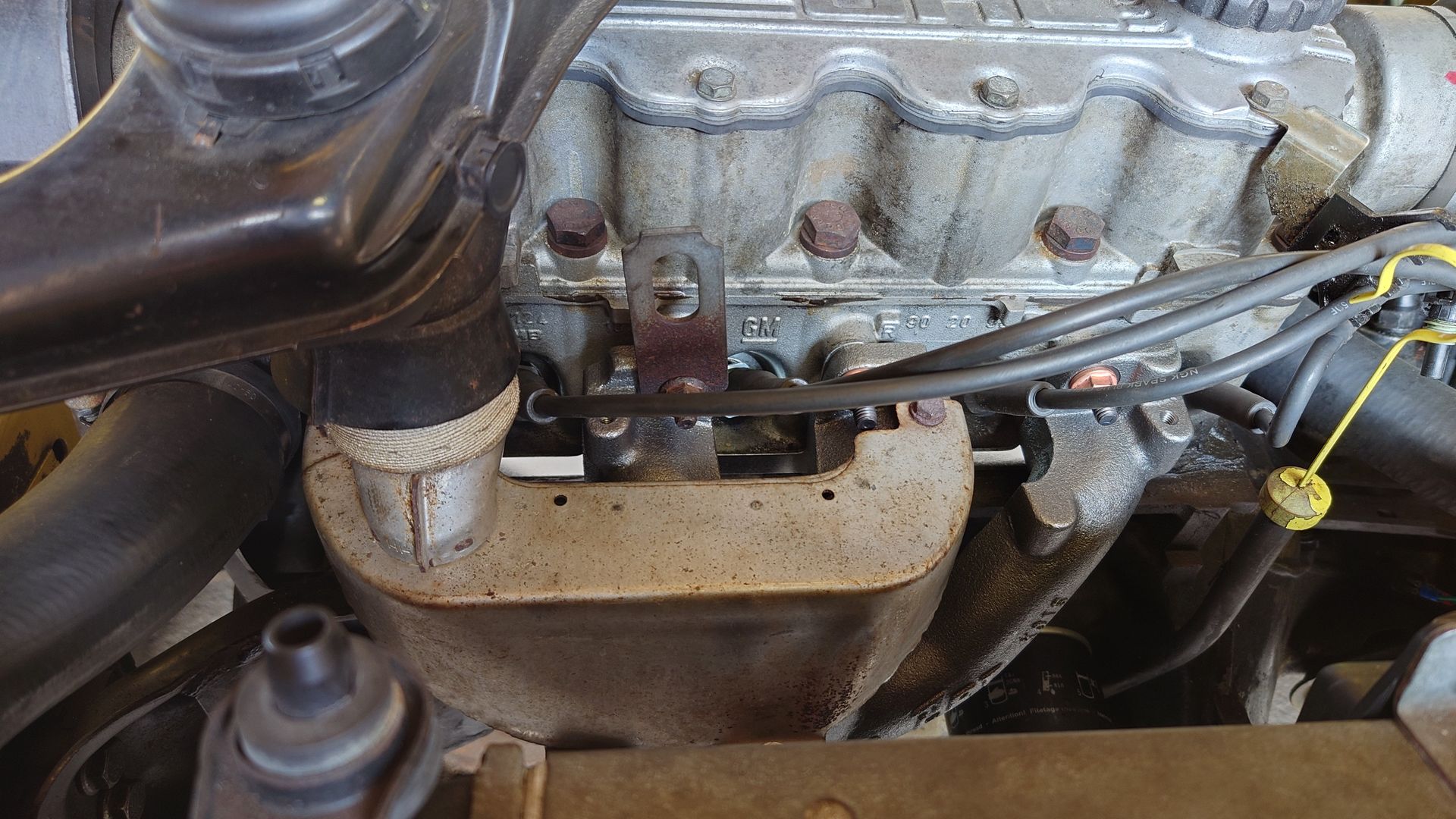

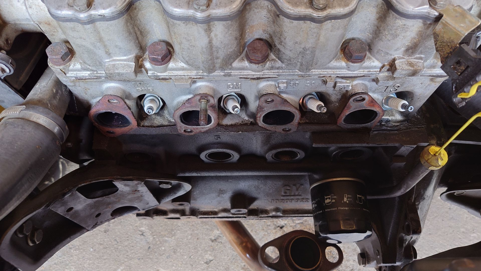

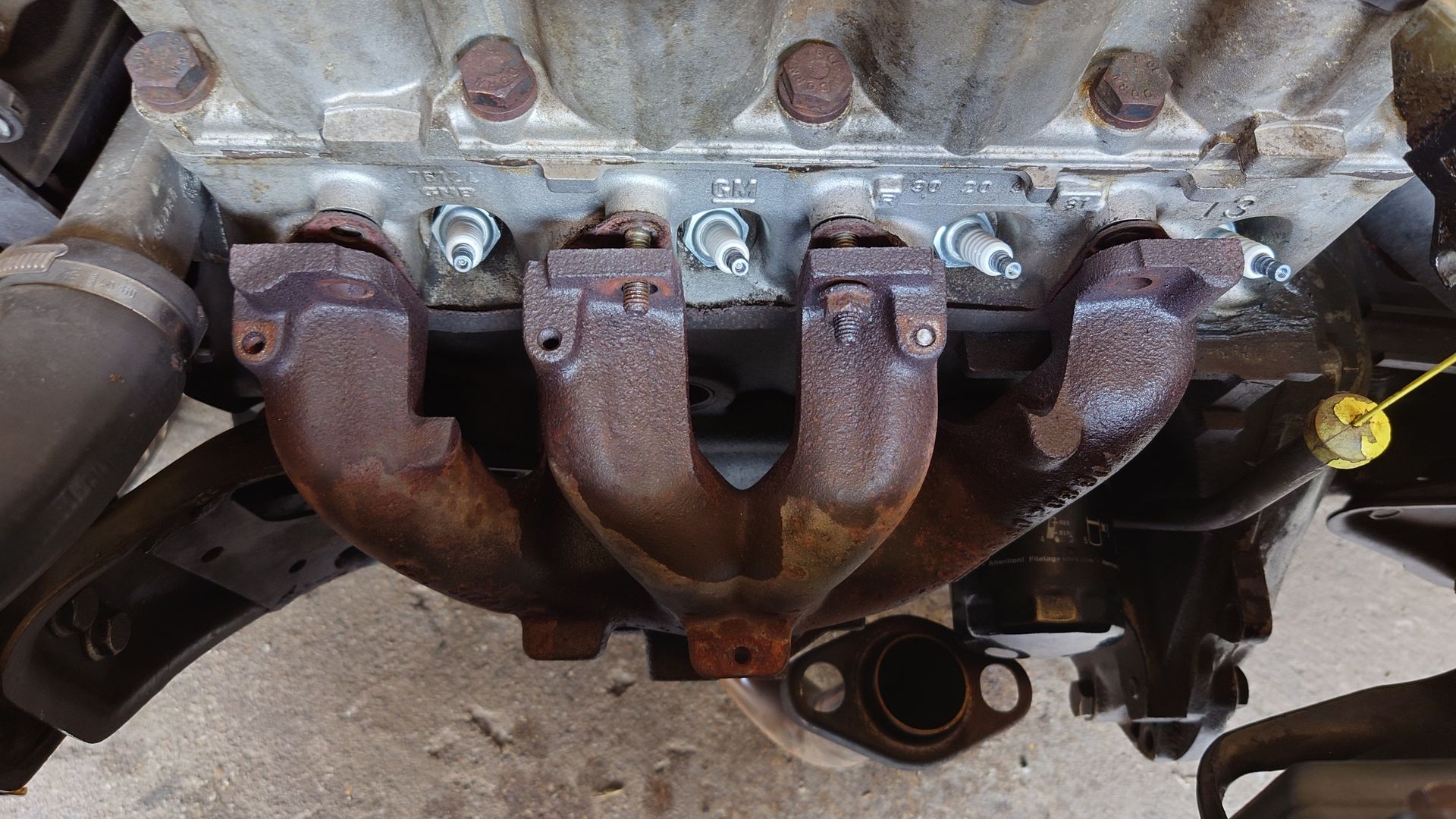

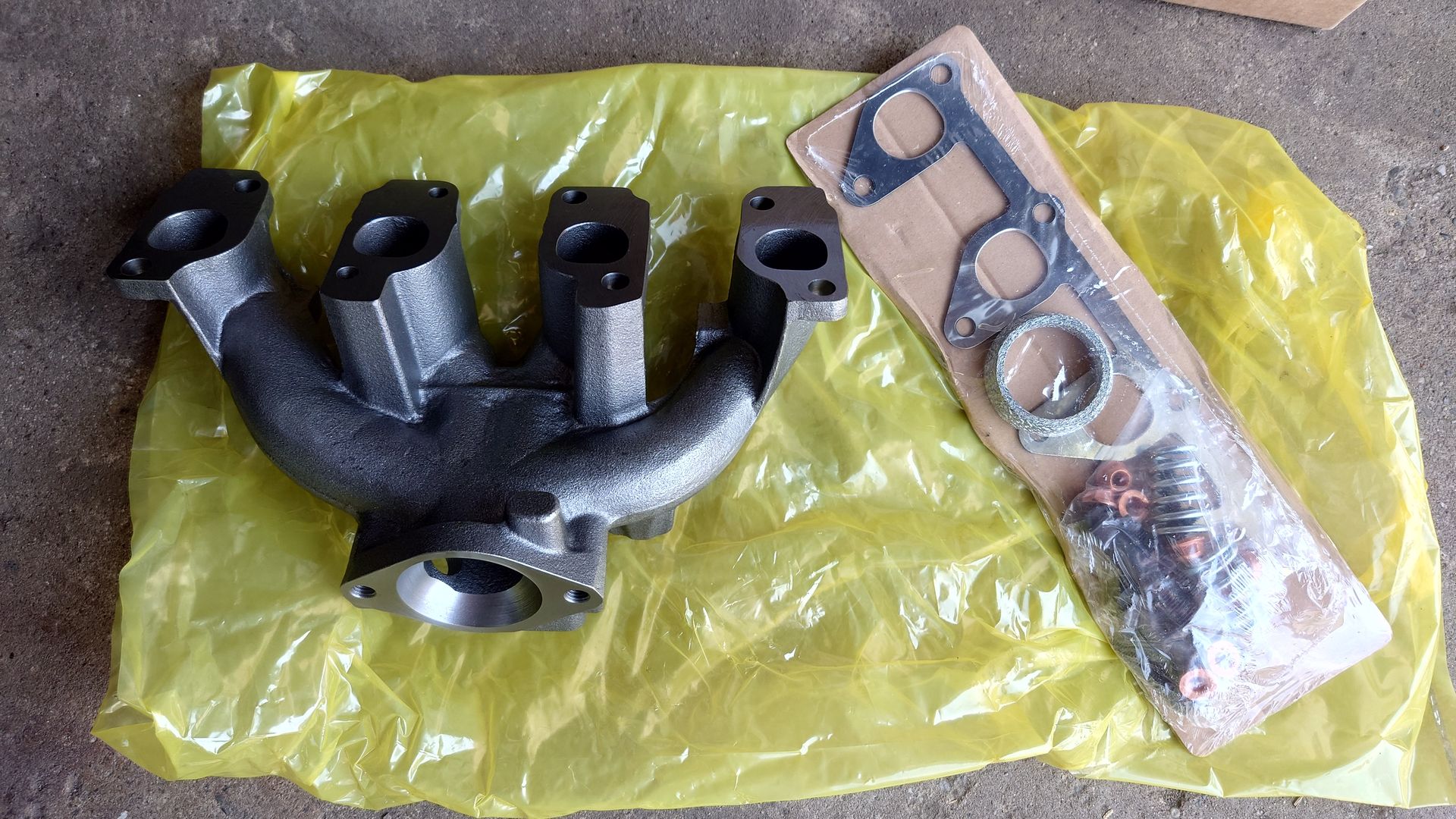

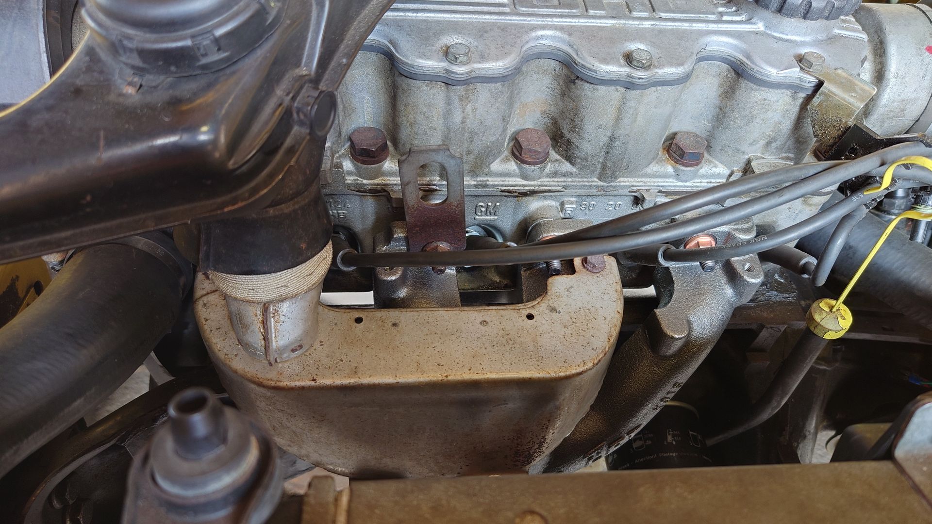

Aktuell musste ich den Krümmer erneuern, weil das Gequietsche vom Hosenrohr kein Ende nahm und dann noch ein Gewinde ausgenudelt war, als ich den Brennring tauschen wollte.
Krümmer neu und Gequietsche ist jetzt endgültig weg. Dichtfläche im Krümmer, wo der Brennring sitzt, war schartig und total vergammelt.

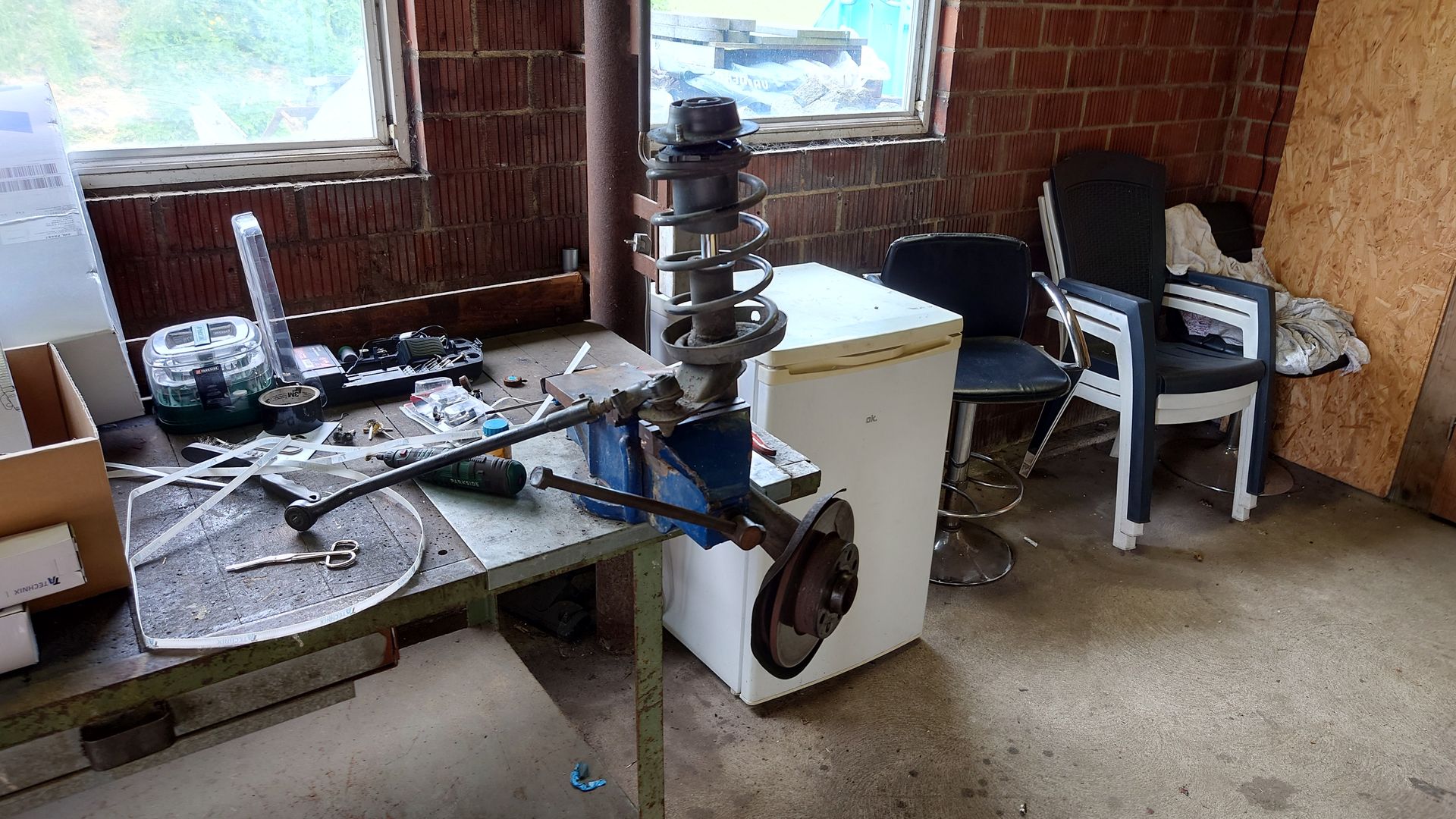

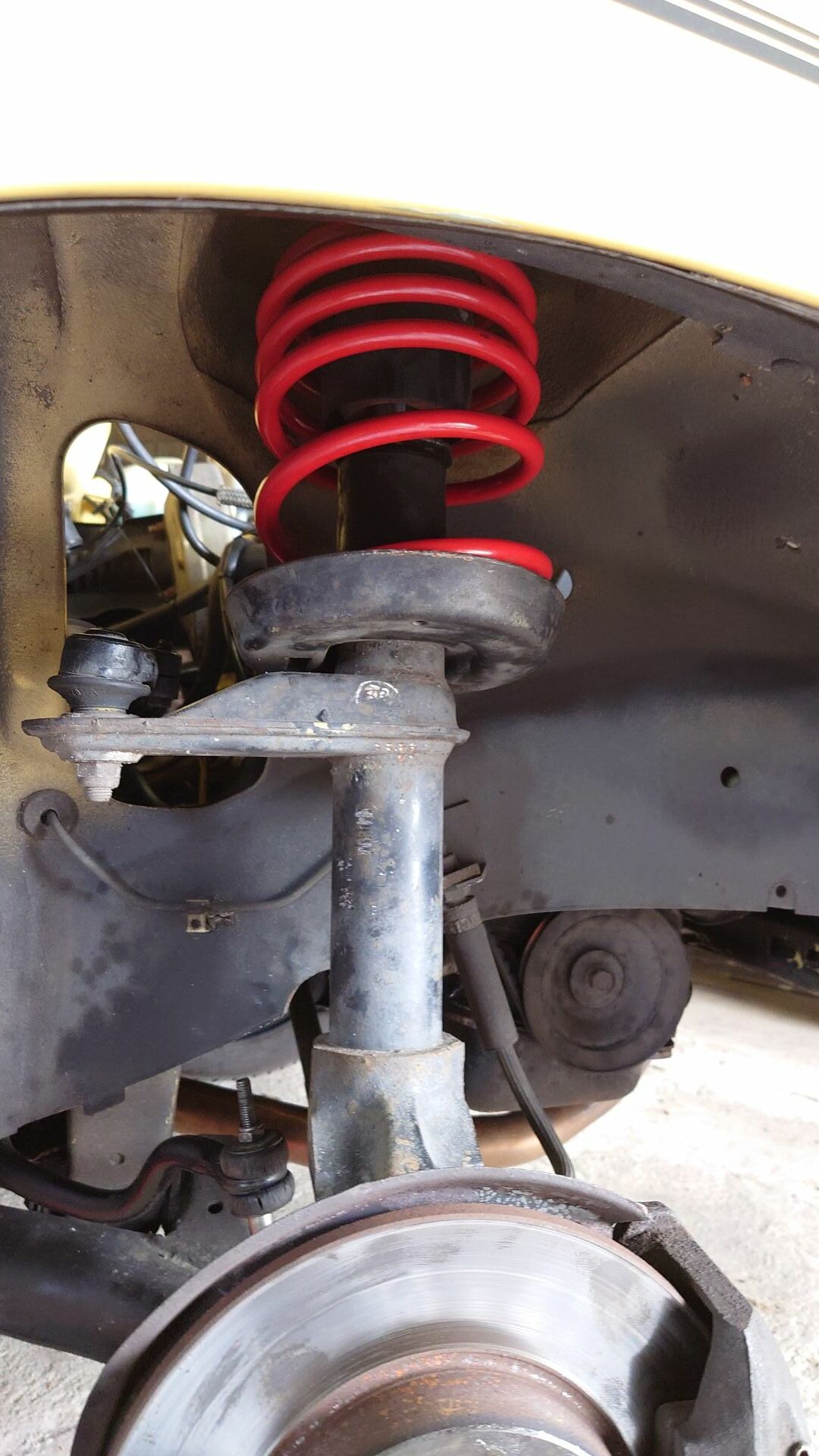

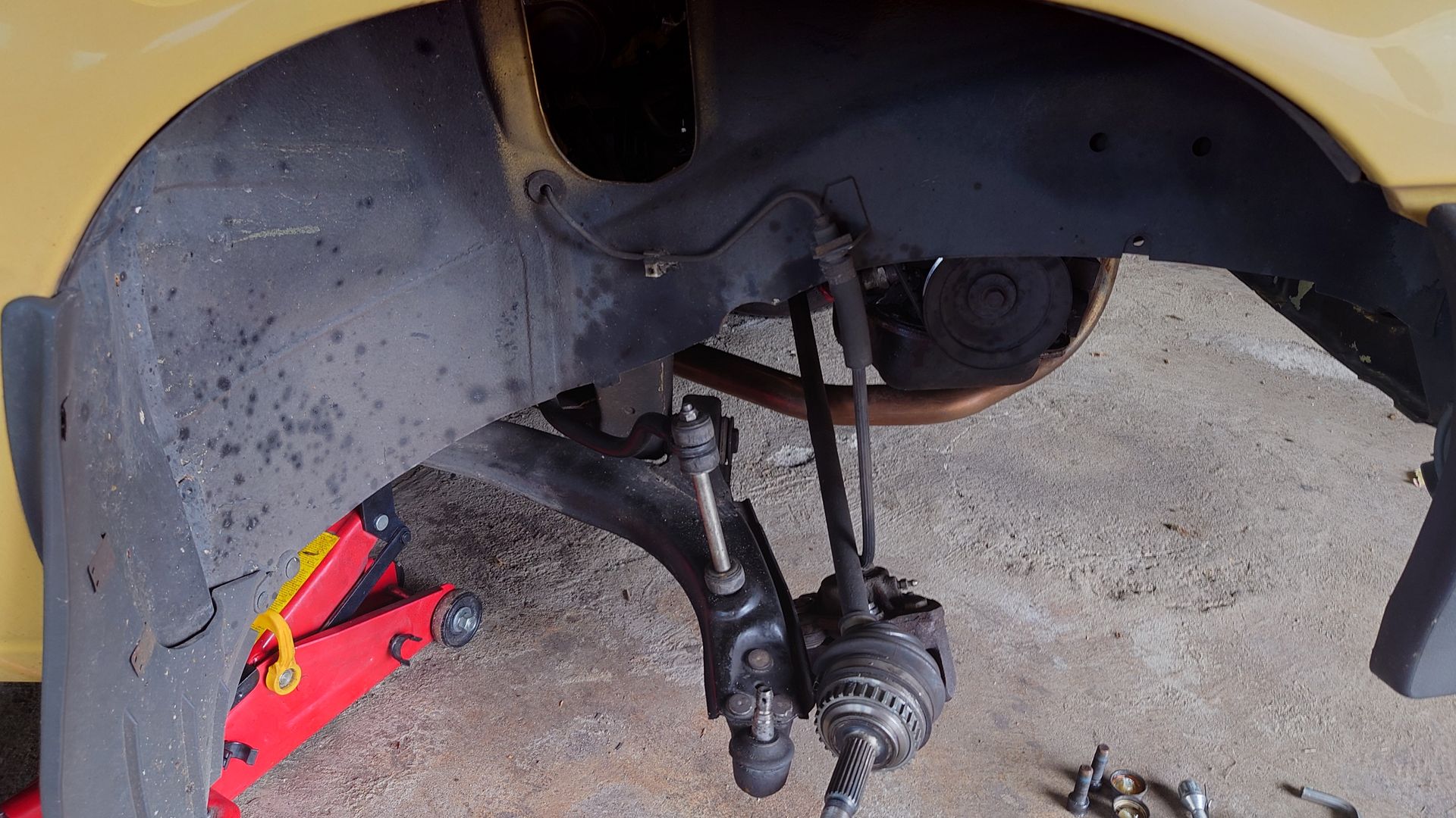

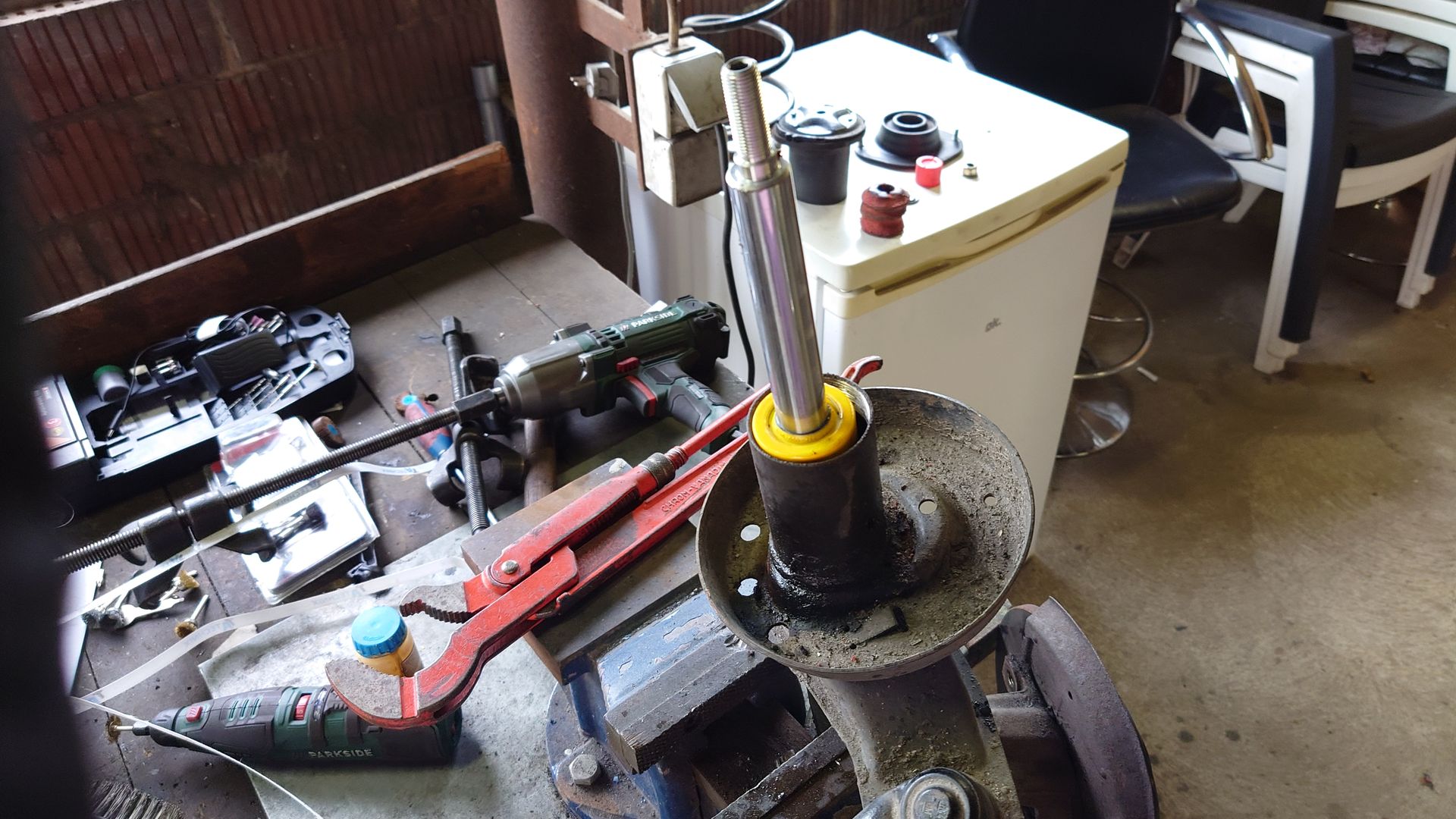

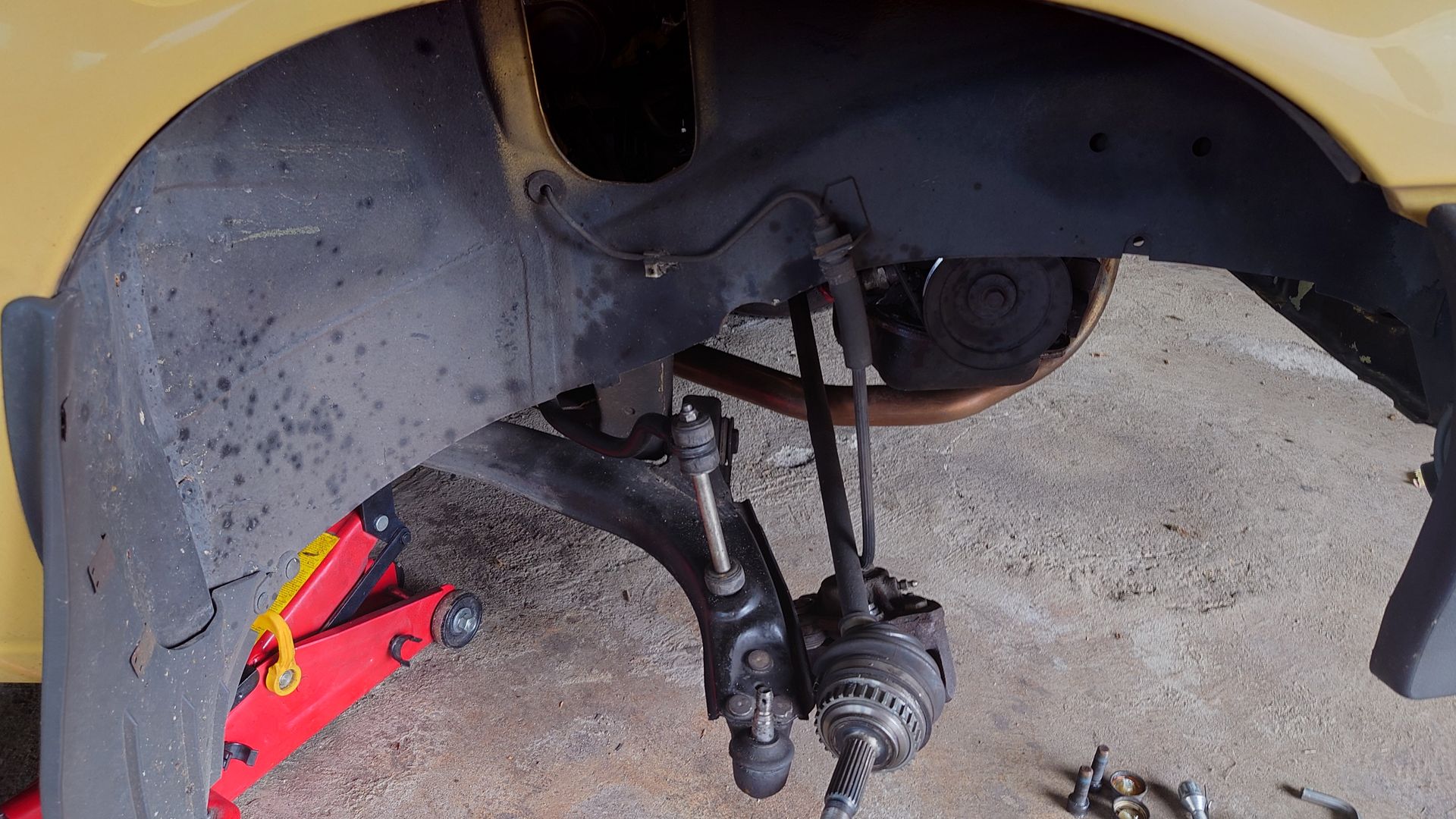

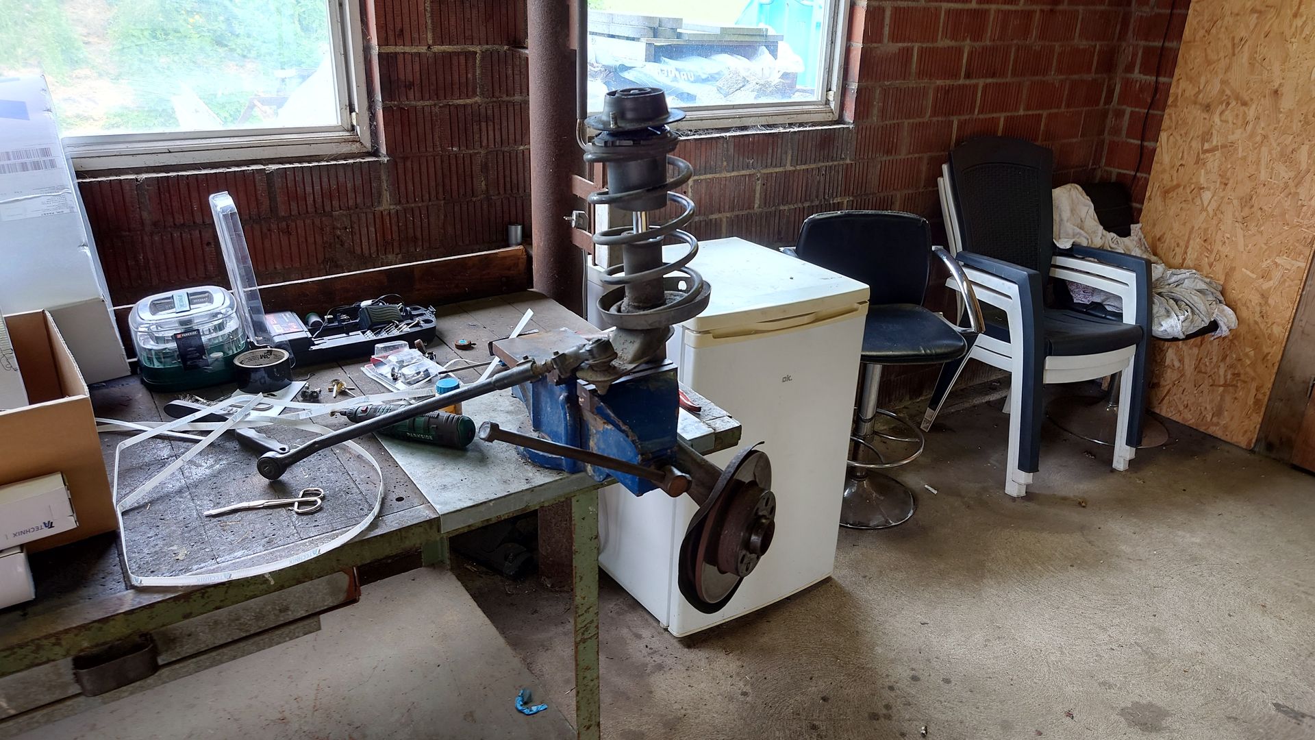

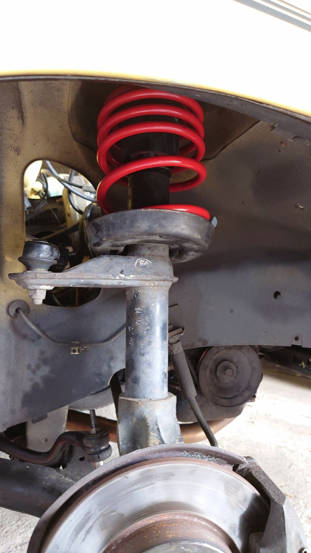

Dann hat es mich doch noch überkommen und ich habe den Kadett dann heute tiefergelegt...und ja, es ist nur ein billiges TaTechnix in 60/40. Aber mir geht es nur um die Optik, ein Rennwagen ist mein gelber Flitzer eh nicht mit seinen 60Ps.
