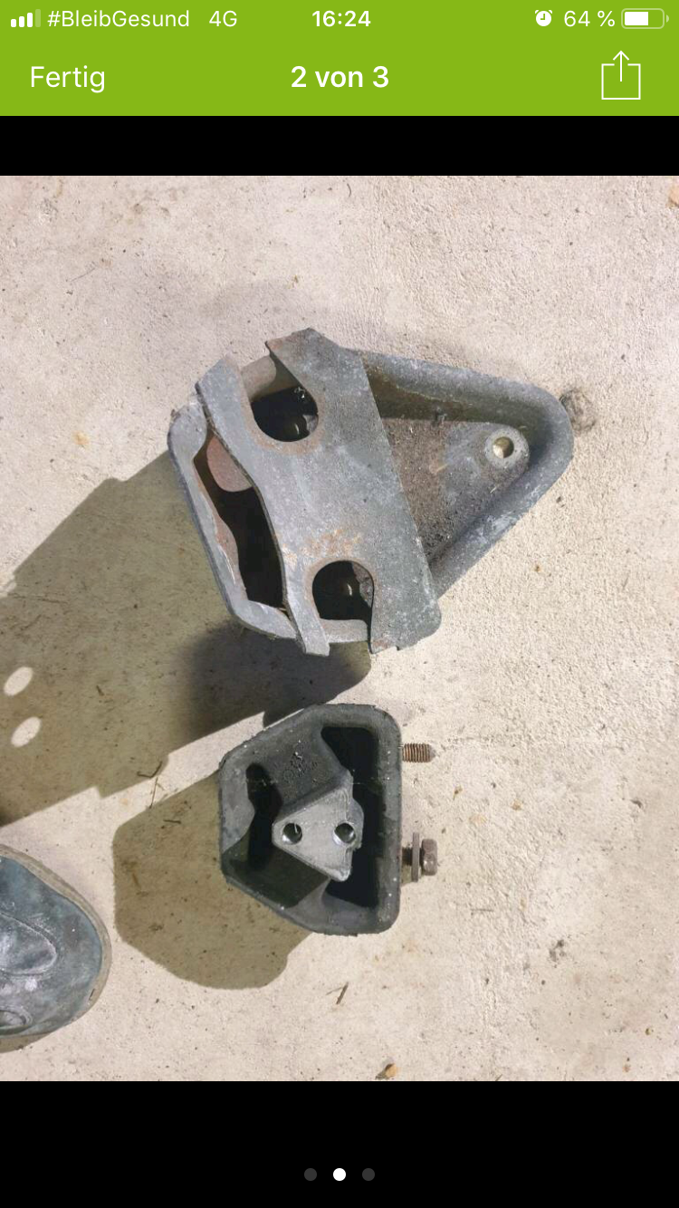

Kadett d 18e gte Getriebehalter bkv
Speedy82
Hat den Titel des Themas von „Kadett d 18e gte Motorhalter“ zu „Kadett d 18e gte Getriebehalter bkv“ geändert. -

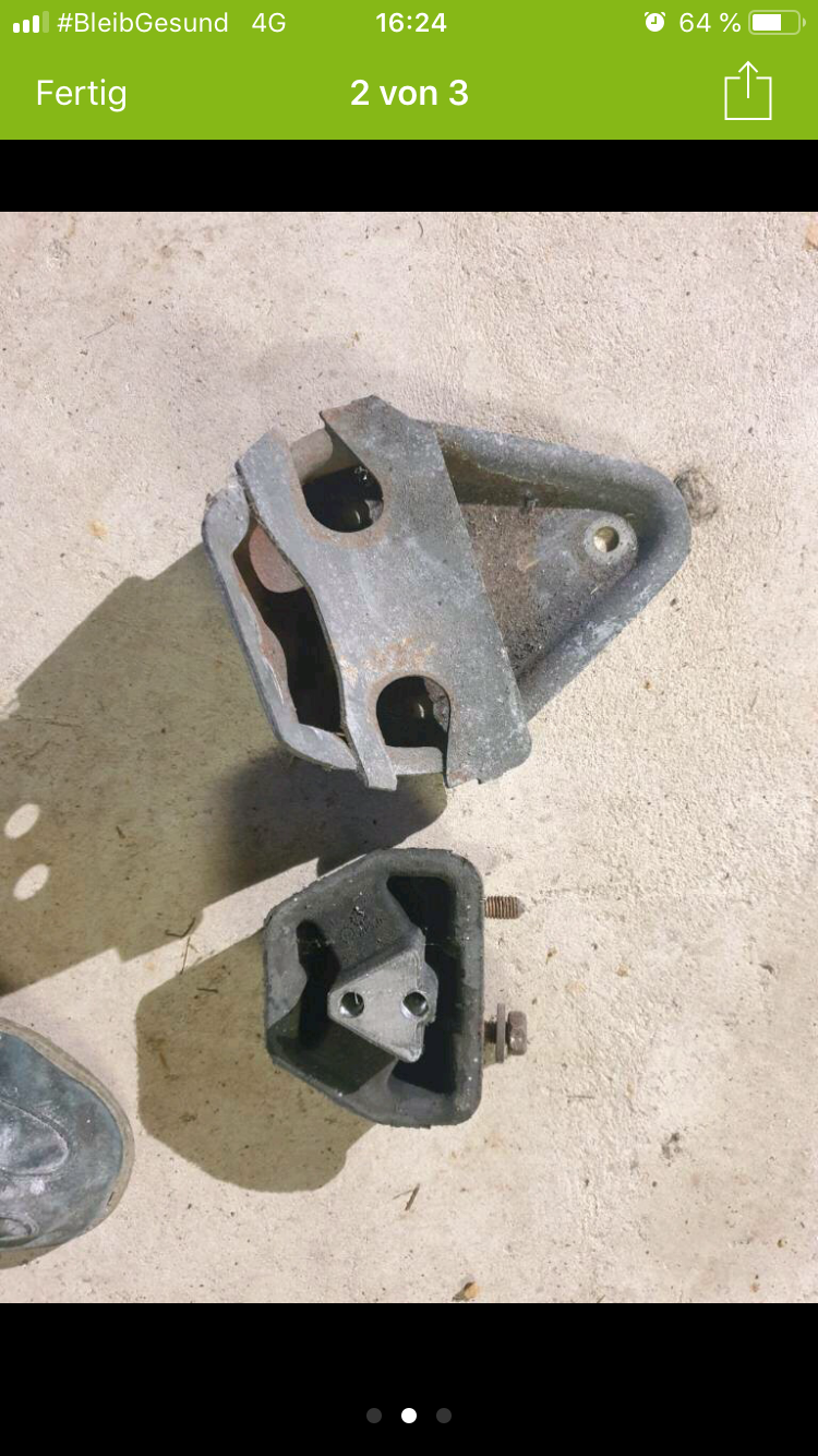

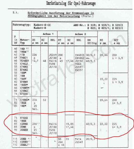

#6 Wenn du den GTE Motorhalter an einen C20NE/XE schrauben willst, mußt du den Halter im Bereich des Kurbelwellensensor ausschneiden. Der Halter steht sonst am Sensor an. Oder du nimmst den Motorhalter von einem C20NE C Ascona. Damals, vor vielen, vielen Jahren hat die GTE Bremsanlage (236x20 Scheiben vorn) für einen C20NE Umbau gelangt - damals konnte man den TÜV Prüfer überzeugen, daß die 115 PS von einem 18E GTE Motor die gleichen sind, wie von einem 115 PS C20NE Motor. Ein C20NE C Ascona hat auch 236x20 Scheiben vorn und sonst auch eine ähnliche Bremsanlage, wie der GTE. Der Corsa A hatte einen ähnlichen Getriebehalter. Wenn der Getriebehalter an einem F16 Getriebe dran ist, stehen die Chancen gut, daß der Getriebehalter von einem D - Kadett ist - außer dieses F16 Getriebe war schon mal in einem Corsa.
