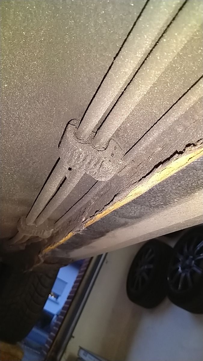

    Ab direkt mit der Außenkante des rechten Schhwellers angefangen und es lief eigentlich ganz gut nur die Schweißpunkte waren mühsam vom Unterbodenschutz zu befreien. Wollte eigentlich auch noch die Innenkante machen, aber dank unserer tollen Winterzeit ist es dunkel und kalt geworden..

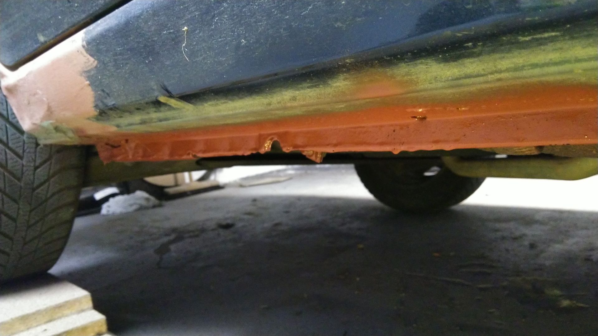

    Habe gestern noch die Innenkante blank gebürstet und dann mit Rostsopp behandelt.
    Auch schön wie Wasserabläufe gereinigt, die waren auf der Innenseite teilweise komplett zu. Schwierig war es nur, den ganzen Dreck aus der Kerbe zu bekommen, wo die drei Bleche aufeinander treffen. Kurioserweise ist da eigentlich nur das mittlere ernsthaft vom Rost befallen gewesen, der Rest ging eigentlich noch.
    Zum Schluss hab ich noch dick Rostschutzgrundierung draufgespruht. Eigentlich hätte ich noch neuen Unterbodenschutz drauf getan, aber laut Lackierer sollte ich ja nur grundieren

    Da bekanntlich der Kadett von innen nach außen rostet sind deine maßnahmen leider auf Dauer gesehen leider relativ unwirksam. Wenn er lackiert ist sprüh in die schweller ordentlich fluidfilm rein. Das verlangsamt den ganzen Prozess das es innen weiter Fault.Aber vom Tisch ist das thema dann leider nicht. Besorg dir ein Endoskop, und filme mal vom hinteren radlauf über den stopsel nach innen und schau dir das mal an was da los ist. Überleg dir ob es nicht sinn macht den schweller zu öffnen und den Rost raus zu trennen und alles neu zu machen weil zahlen tust du dann zwei mal. Meist ist der Innenschwellen schon durch bevor es außen zu sehen ist.

    Ohje 1K Dosengrundierung und die 2K Lackiererprodukte vertragen sich im Regelfall nicht... Im Regelfall wird vorher mit der Verdünnung des 2K Lacks probiert und dann wischt man das 1K Zeug ohne Probleme wieder ab...
