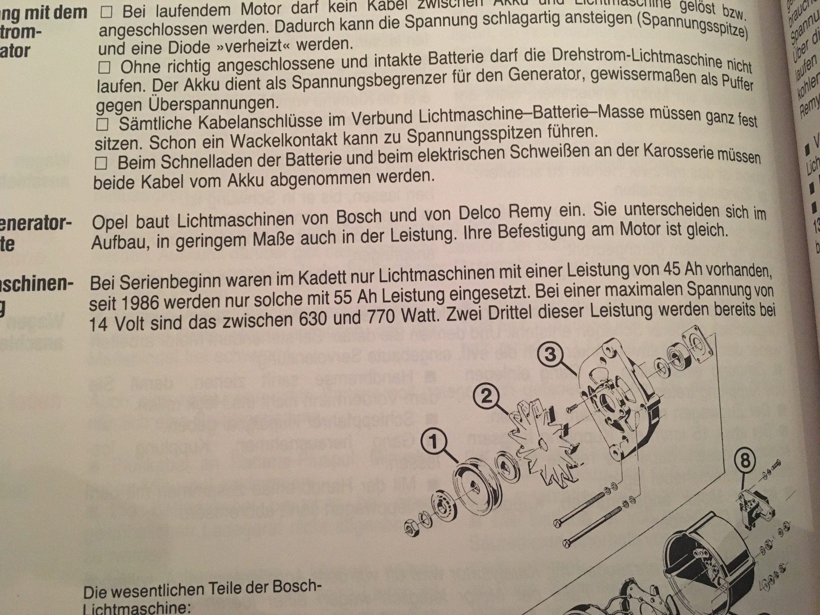

  • #387
    Wo wurden denn im Kadett 70A verbaut? Gab doch nur maximal 55A oder?
  • #388
    Die selbe Bosch 55Ah
    Laut jetzt helfe ich mir selbst sind von 84 bis 86 45Ah Lichtmaschinen zum Einsatz gekommen und seit dem jeder mit 55Ah.
    70A kenne ich nur vom Omega her
    Mein Fuhrpark:
    4-Rädrig: '06er Ford Focus MK2 Turnier "Futura" als Winter und Alltagsauto '90er Kadett E 1.4i Life 5-Türer EZ mit DDR-Stempel
    2-Rädrig: '04er Yamaha FZS 1000 Fazer '85er Suzuki GSX400S '82er Simson S51 B2-4
  • #390
    Und ich suche mir einen Wolf nach 70A Lichtmaschinen für den Kadett. Hab ja auch eine Delco Remy vom C20NE Omega liegen. Passen würde die ja wie vorher schonmal geschrieben mit der Halterung der Bosch 55A, nur ist dazu der originale Keilriemen zu lang um sie zu spannen
