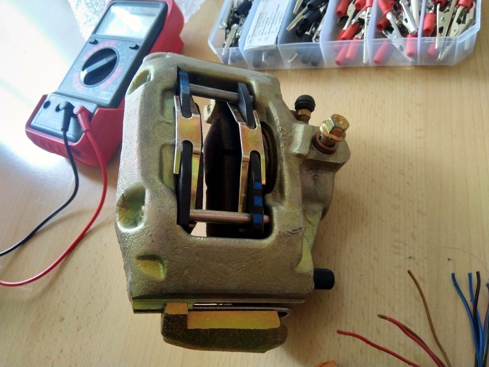

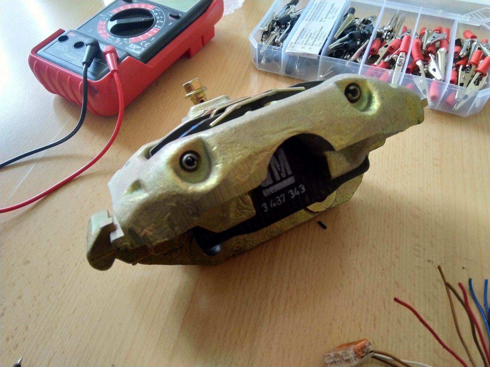

Da drin enthalten zwei schöne NEUE ATE Bremssättel für die massive Scheibe, also auf Wiedersehen delco Dreck!

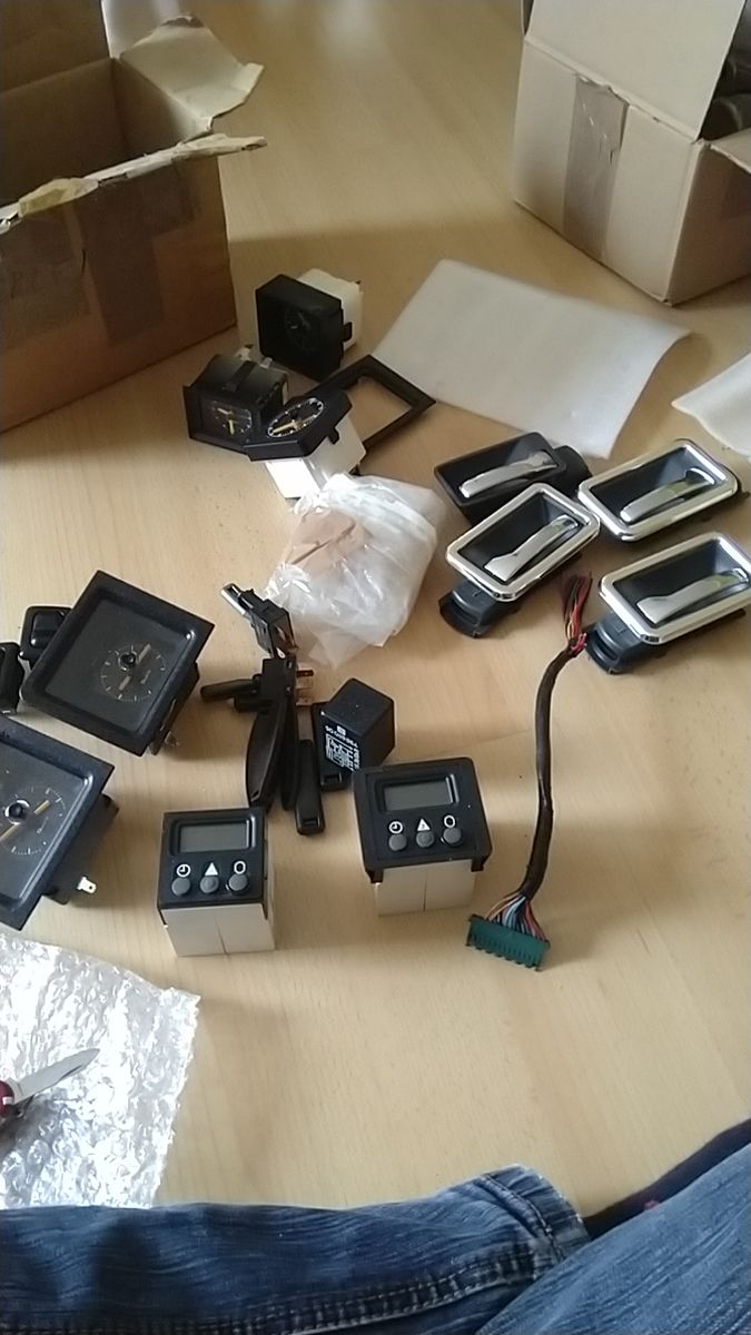

Dann noch ein paar viele Kleinteile, unter anderem Schalter, Chrom Türöffner, diverse Uhren und Boardcomputer.

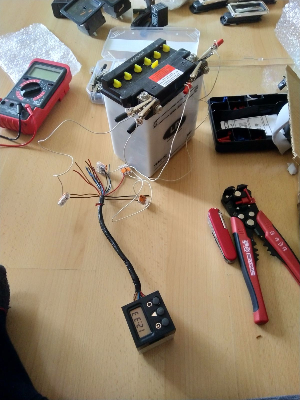

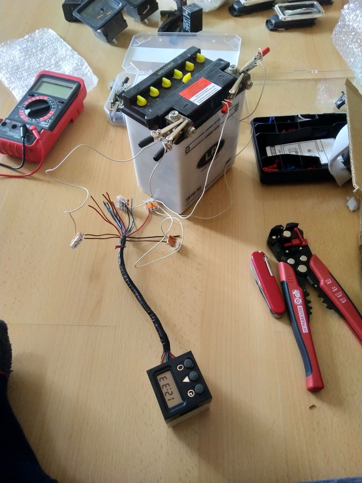

Mein Testaufbau zur Funktionsprüfung der schönen Uhren hat auch 1A Funktioniert, denn alle von ihnen zeigen einwandfrei die Grundfunktionen. Hab auch ein paar Fotos gemacht

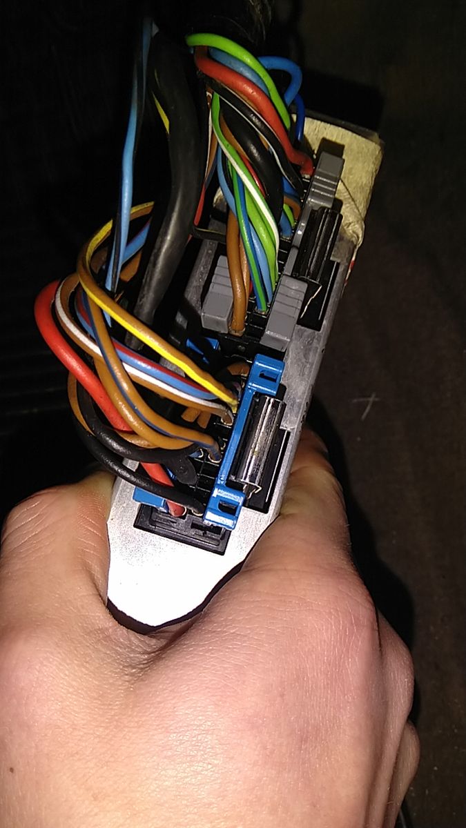

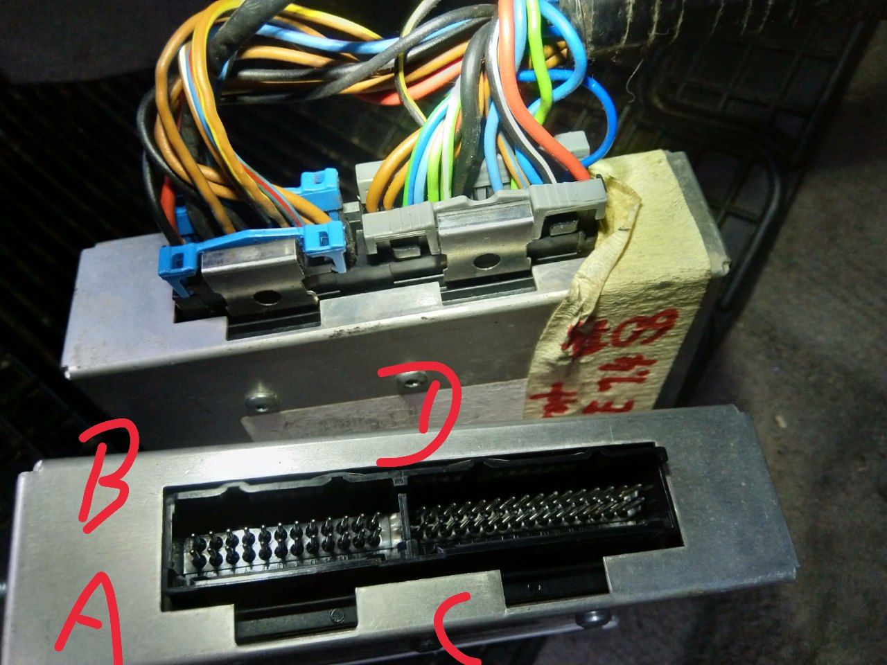

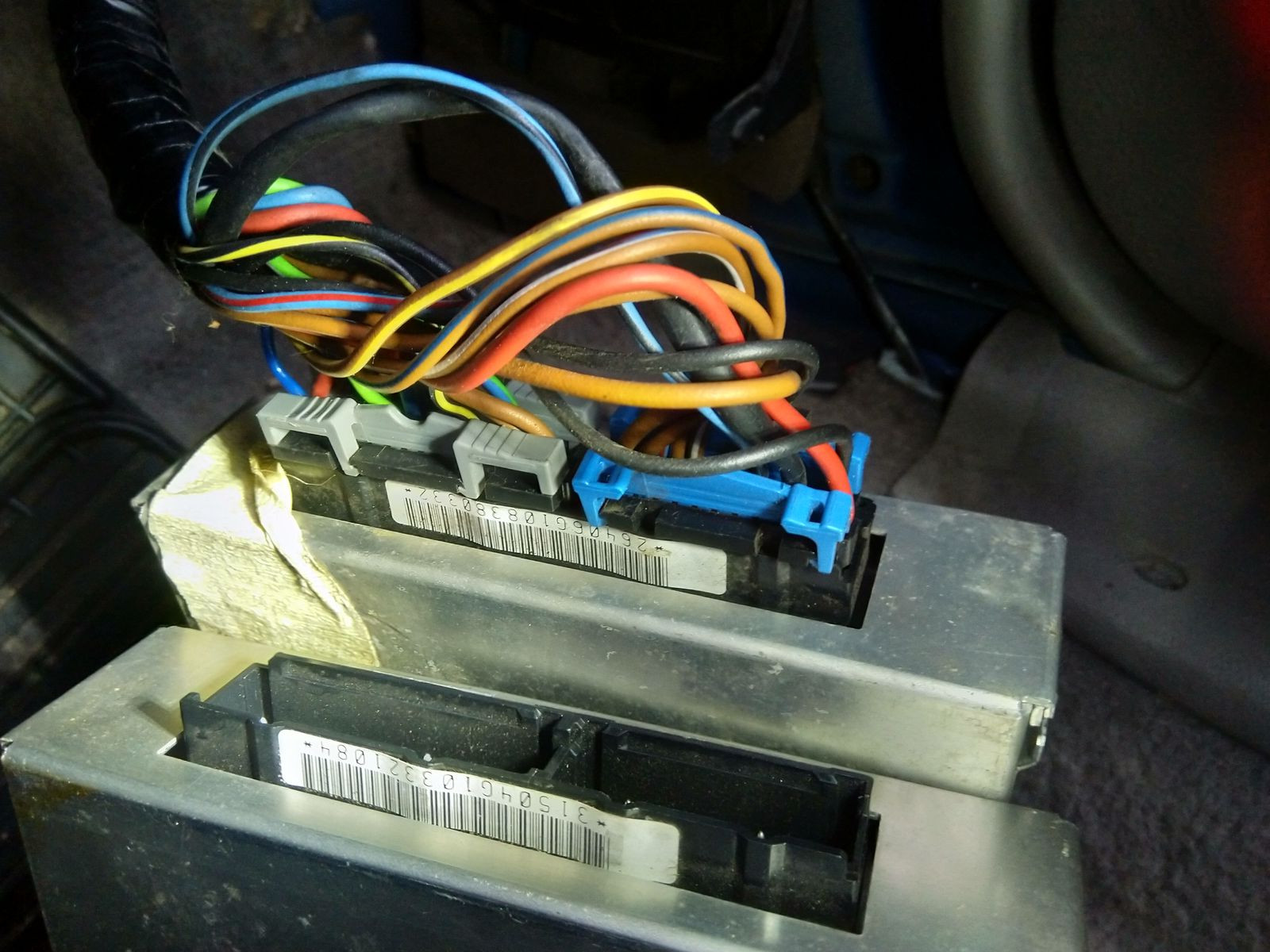

Ich habe die Teilenummern der Boardcomputer verglichen. Für den 16V meines Vaters ist leider keiner dabei, dafür allerdings einer für die Multec Einspritzanlage. Vom Steuergerät müssen eigentlich nur zwei Signale kommen. Und szwar das vom Wegstreckenfrequenzgeber und das Einspritzsignal. Laut Anleitungen und Schaltpläne soll das Einspritzsignal am gelben Kabel (Klemme A2) abgegriffen werden können, jedoch ist dieser Kontakt an meinem Kabelbaum gar nicht belegt... Was muss ich da machen? Kann ich auch einfach an die blaue Leitung (Steuerleitung für das Einspritzventil) gehen?
Und wegen der Codierung.. muss ich den Boardcomputer nach dem eingebauten Wegstreckenfrequenzgeber (ich weiß nicht welcher verbaut ist), oder nach der tatsächlich verbauten Reifengröße codieren?
Es gibt ja Laut Tabelle zwei verschiedene Wegstreckenfrequenzgeber, jeweils für verschiedene Reifengrößen. Die entsprechenden Links kann ich euch gleich noch gerne schicken.

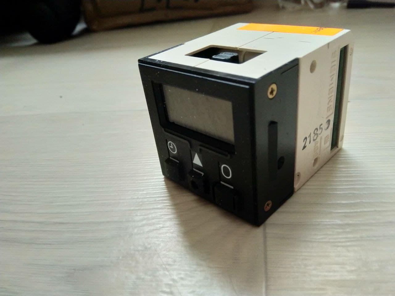

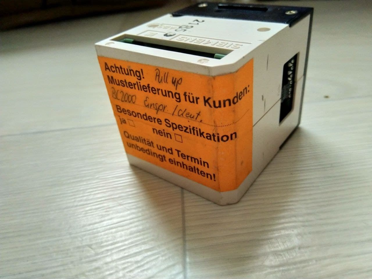

Des weiteren habe ich auch einen Boardcomputer ohne Siemens- oder GM-Nummer. Davon mache ich gleich auch noch ein Foto, vielleicht weiß ja einer von euch, für welche Motorsteuerung dieser tatsächlich ist.
Ich muss jetzt erstmal wieder das Steuergerät einbauen und verkleiden, schreibe gerade aus dem Auto heraus
#587 Habe nochmal die Stromlaufpläne Studiert. Für den C14NZ ist auf C15 die Einspritzdüse, C16 beim C16NZ und C10 beim C18NZ. Falls man das Signal auch da abgreifen kann. Es besteht jedenfalls keine direkte Verbindung zwischen A2 und C15. Weiß jemand zufällig, ob aus beiden das gleiche Signal kommt?

Auf den Bildern zu sehen, der Boardcomputer ohne Siemens- und GM-Nummer. Scheint irgendwas ganz besonderes zu sein, vielleicht weiß ja jemand, was es mit dem auf sich hat. Wäre schön, wenn der am 16V meines Vaters gehen würde

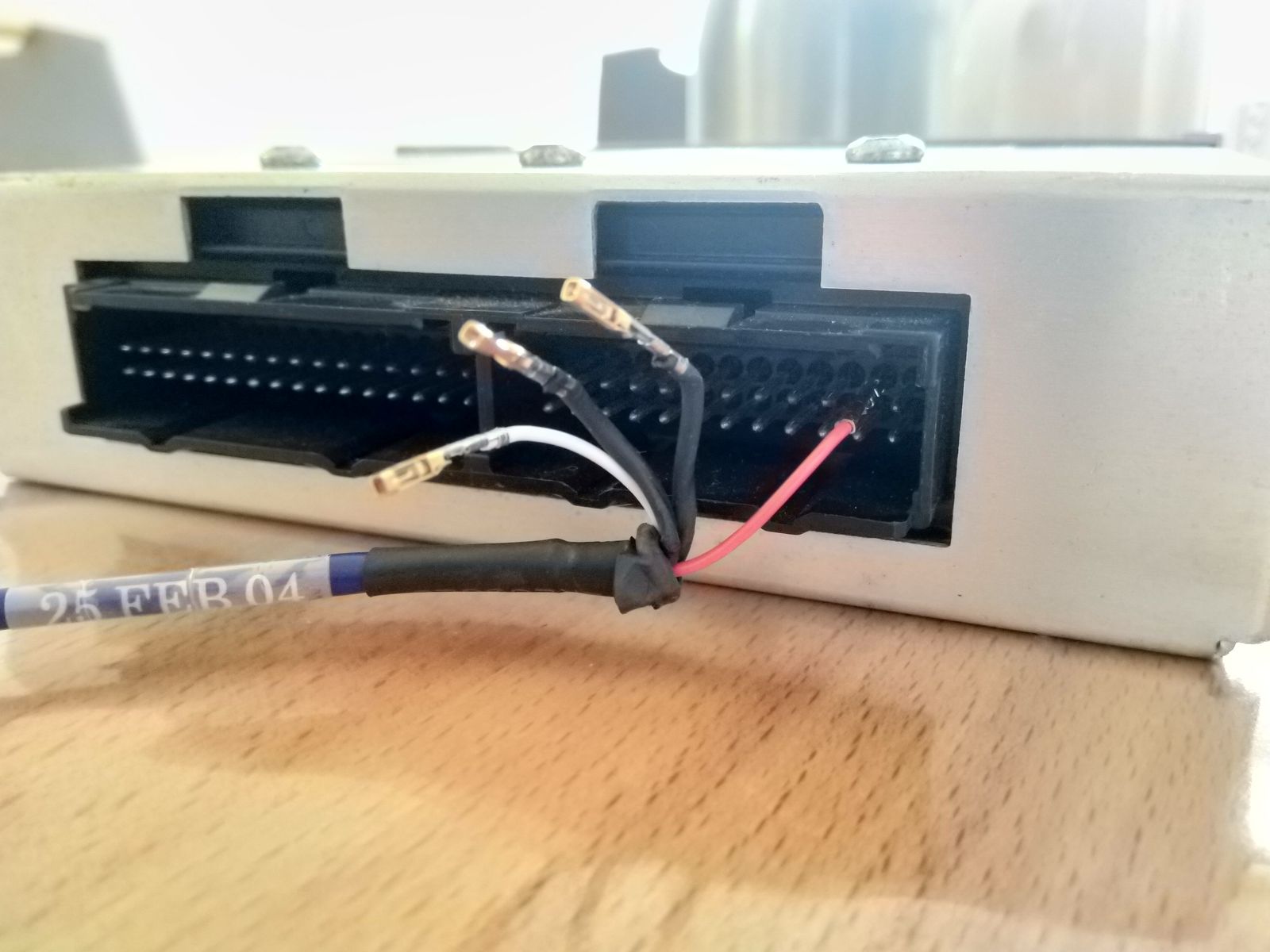

#588 Also den Kontakt A2 könnte ich selbst zum Leben erwecken, wenn ich das irgendwie in den Stecker vom Steuergerät einbringen könnte. Alte Computerkabel sind halt doch noch zu irgendwas zu gebrauchen.
Hab auch Stromlaufpläne vom Astra F diesbezüglich inspiziert. Bei dem gibt's dann auch noch B4, B12 und danach hatte ich keine Lust mehr gehabt zum weiter schauen, da es bei fast jedem Motortyp was anderes ist
#589 Ihr Frequenzgenerator ist über ein mechanisches Kabel, Sie benötigen es, um den Kilometerzähler und die Geschwindigkeit der Instrumententafel zu markieren, und der Bordcomputer benötigt ein elektronisches Signal ..... dann benötigen Sie einen Frequenzgenerator, der über ein mechanisches Kabel für die Die Karte und hat auch einen elektronischen Ausgang für den BC, können Sie den mit den Buchstaben AD von 6 Impulsen gekennzeichneten Encoder verwenden ... das gelbe Kabel ist das Einspritzsignal für den Ascona 16 LZ ... in Ihrem Auto wird es sein oder Braun-Gelb oder Schwarz-Gelb, sehen Sie, welcher von ihnen den Injektor erreicht. Wenn Sie weitere Zweifel an der Verkabelung haben, sagen Sie mir das Kabel des BC-Steckers und ich werde Ihnen sagen, wo es angeschlossen ist, Grüße.
