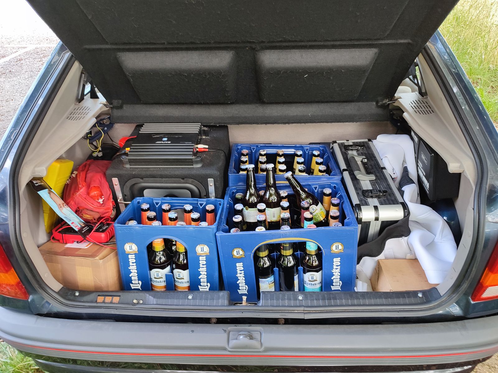

    Das soll dann die Vorbereitung für Donnerstag sein (es folgen noch einige kleinere Anpassungen). Es wird wieder reichlich in den Westen importiert :thumbup:
    Letztes Jahr war es weniger Bier, aber dieses Jahr gibt's ein Sammelalbum dazu und ich ich kriege es geschenkt :saint:
    Gut dass man den Kadett so stark beladen kann, schätzungsweise könnten wir noch etwa 100kg mehr mitnehmen bis zum zulässigen Gesamtgewicht mit vollem Tank
