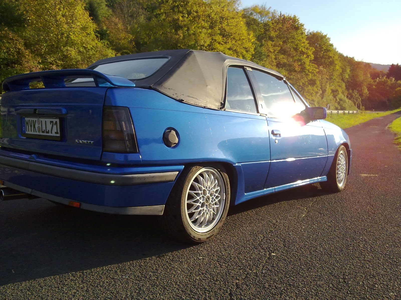

    Hallo Forengemeinde,
    es ist mal wieder Zeit für ein neues Fahrwerk in meinem Kadett Cabrio. Ich habe schon die Suchfunktion benutzt, aber die Threads sind ja alle schon ein wenig älter.
    Bis jetzt sind noch vom Vorbesitzer die Seriendämpfer drin und Fintec-Ferdern mit ner 35er Tieferlegung (wobei er schon sicher ein wenig tiefer gekommen ist), welche schon langsam zu gammeln anfangen.
    Ich habe mir letztes Jahr einen neuen Radsatz in der Dimension 8x17 ET35 mit 205/40R17 vorn und 9x17 ET30 mit 225/35 R17 hinten gegönnt. Die Karosseriearbeiten sind schon gemacht und der Radsatz ist auch eingetragen.. Außerdem hab ich die Stoßfänger von Mattig in der Astra GSI-Optik dran.
    Was würde denn Eurer Meinung nach für eine Tieferlegung dazu passen und was würdet Ihr mir empfehlen.
    Vielen Dank für Eure Hilfe.
    Grüße, Thomas.
    Wer Rechtschreibfehler findet darf sie behalten. :D
