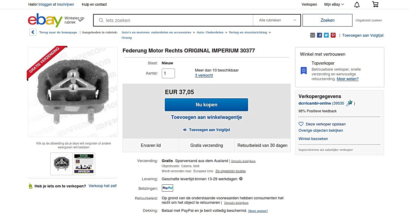

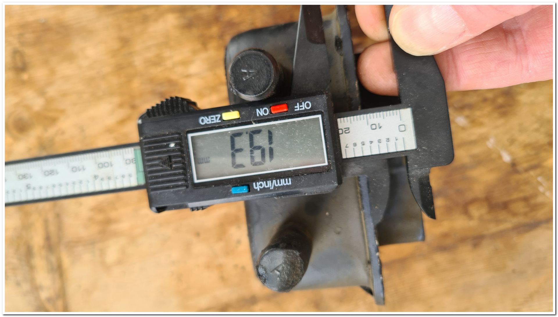

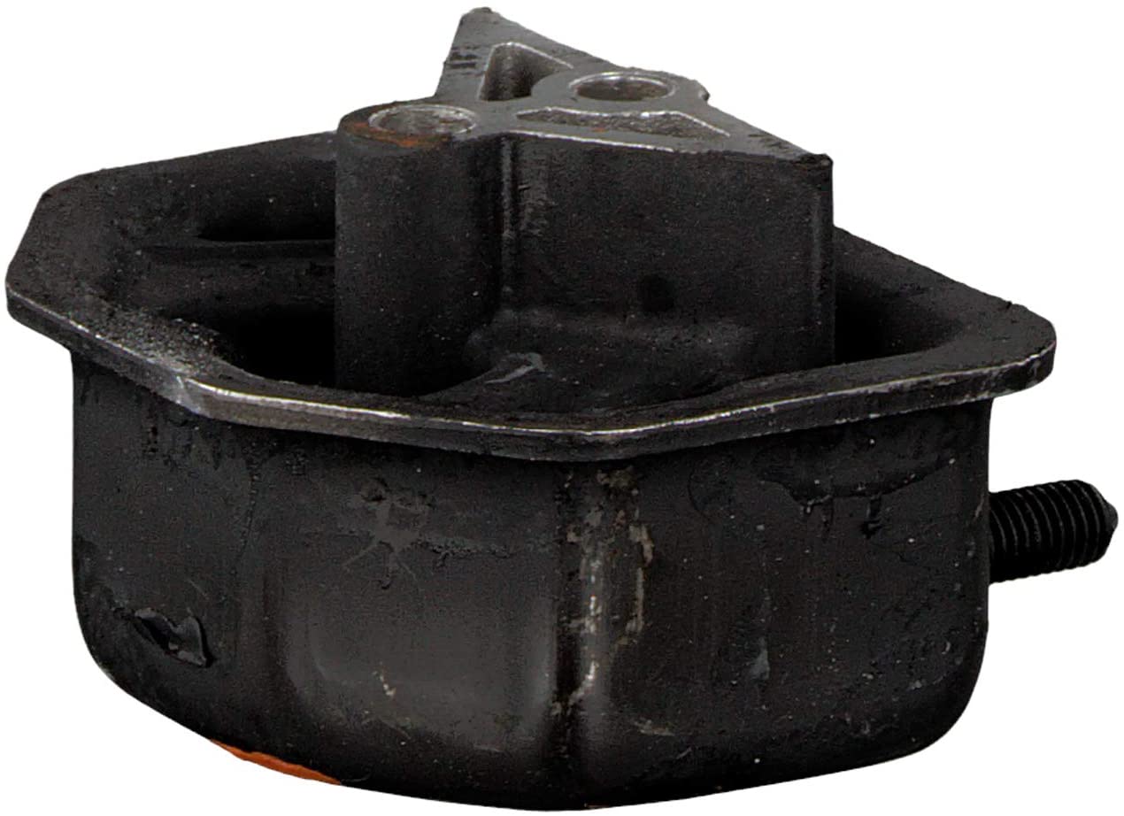

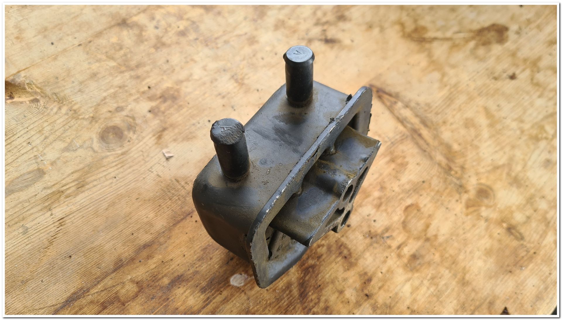

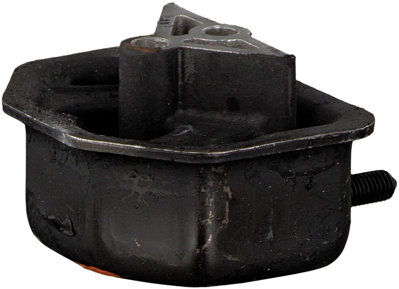

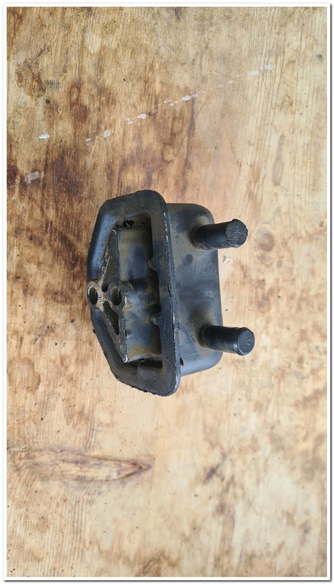

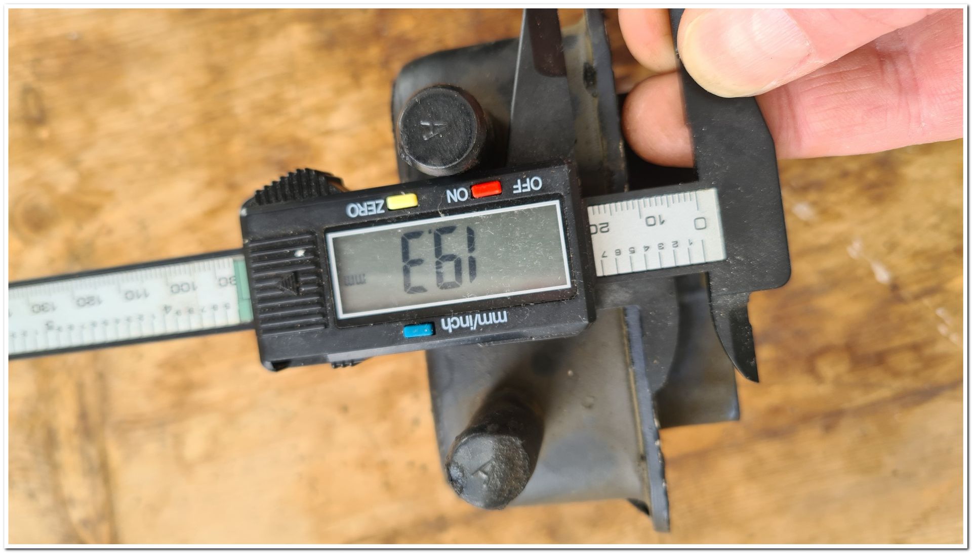

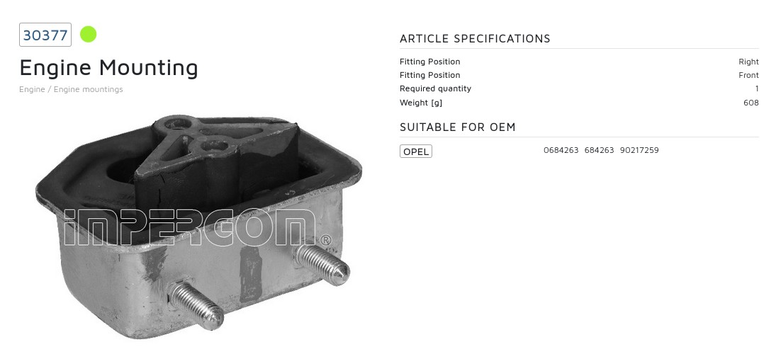

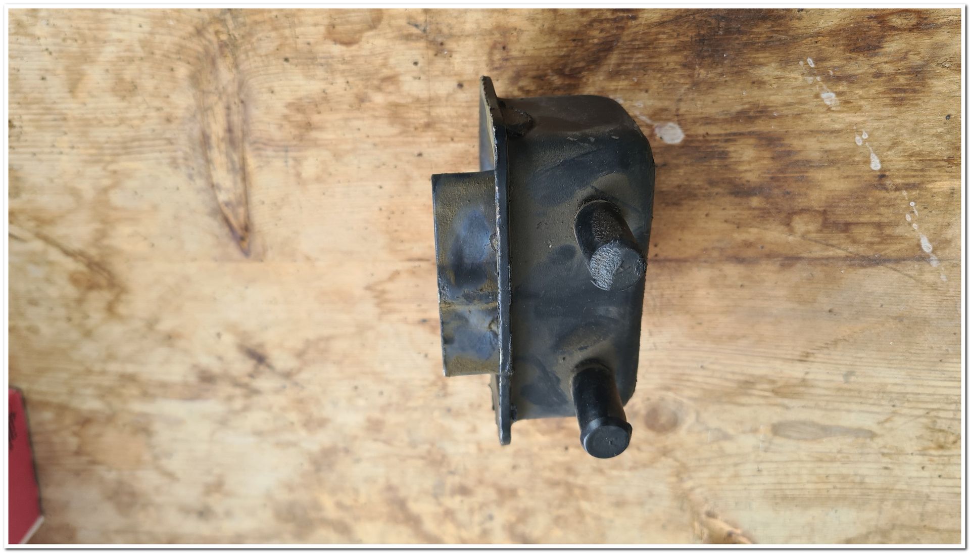

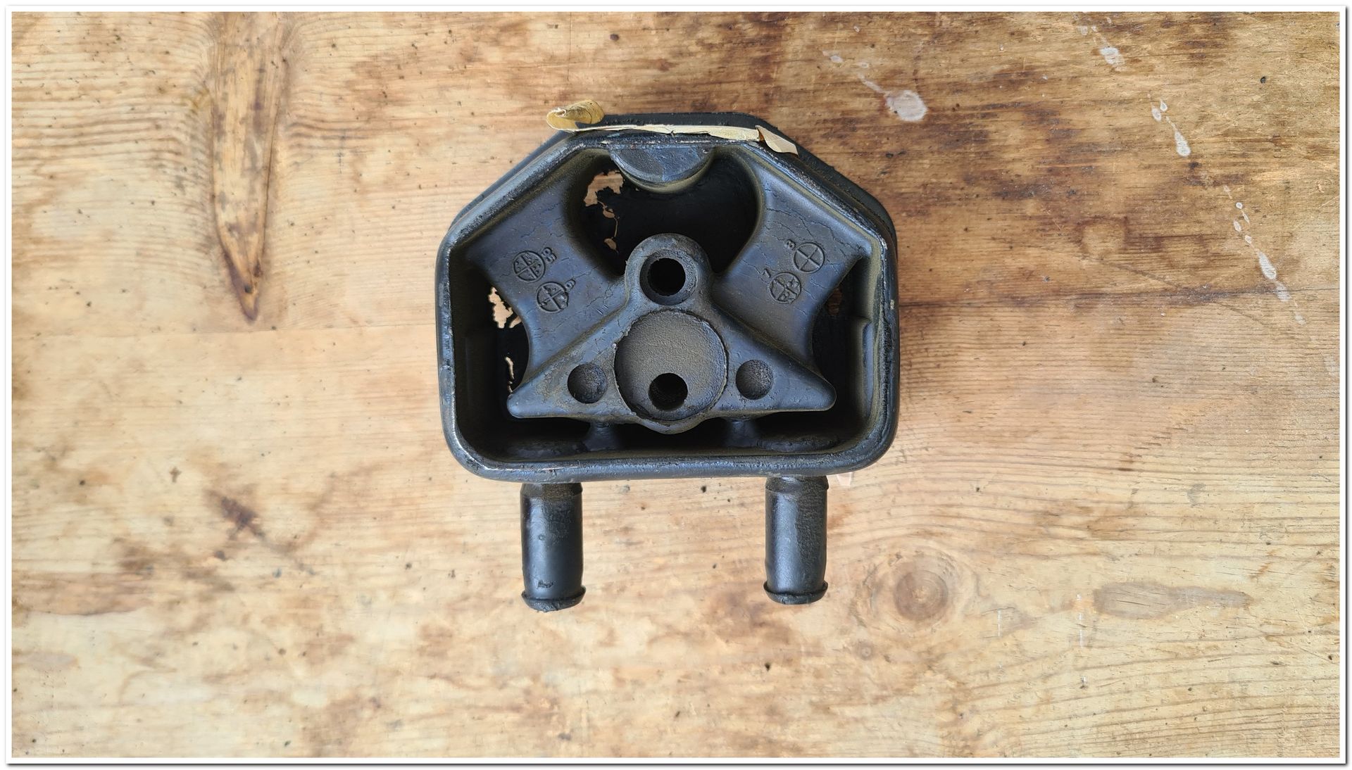

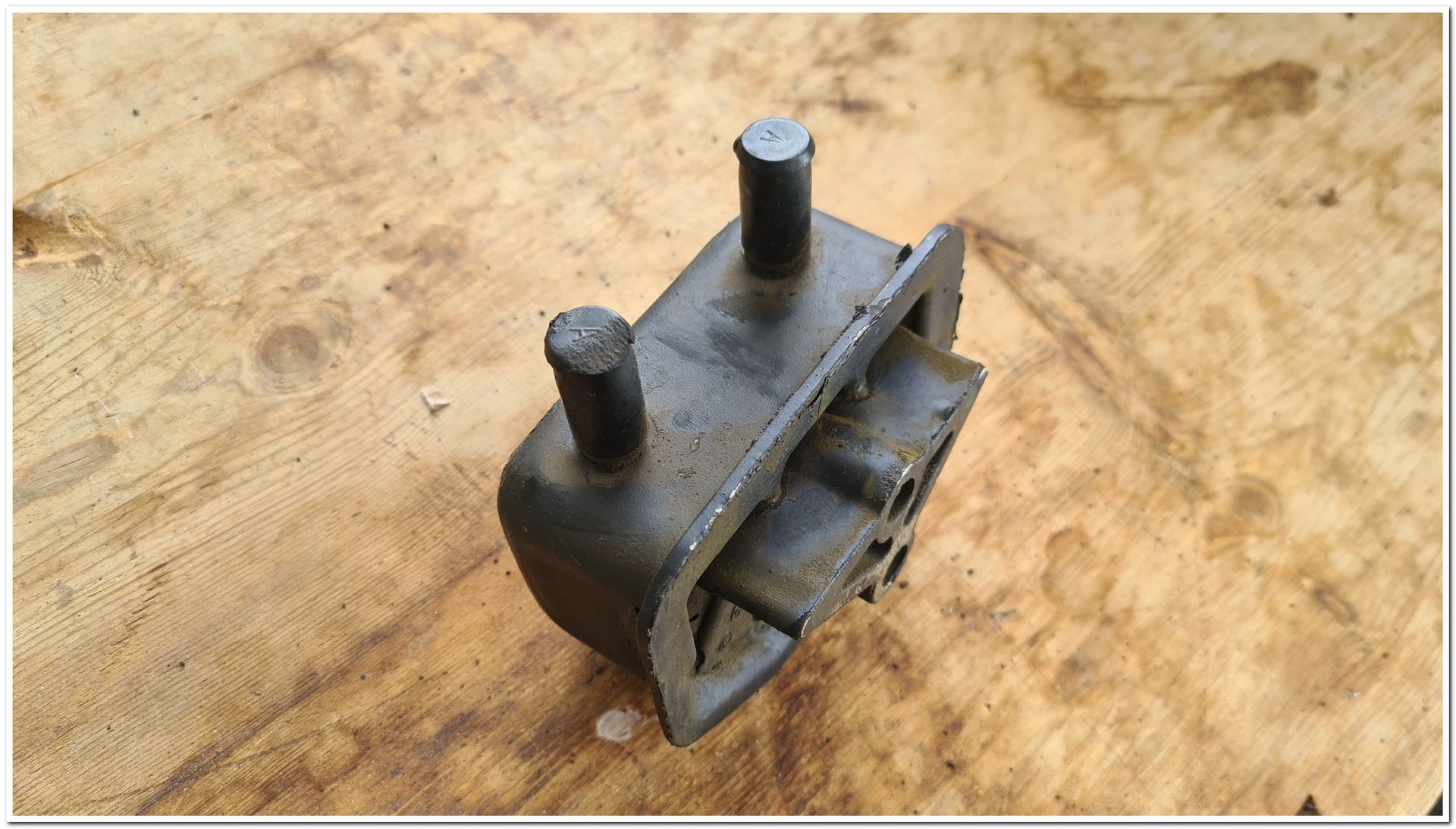

#7 Ich sehe nur 2 Möglichkeiten für die Zukunft.
1, eine Zwischenplatte anfertigen um den Abstand zu bekommen
2, das Metall raus schneiden und das alte breite einsetzen und verkleben bzw vergiessen.
Ich werde mir keins mehr bestellen außer der Hersteller ist Febi usw wo man direkt weiß das es passt.

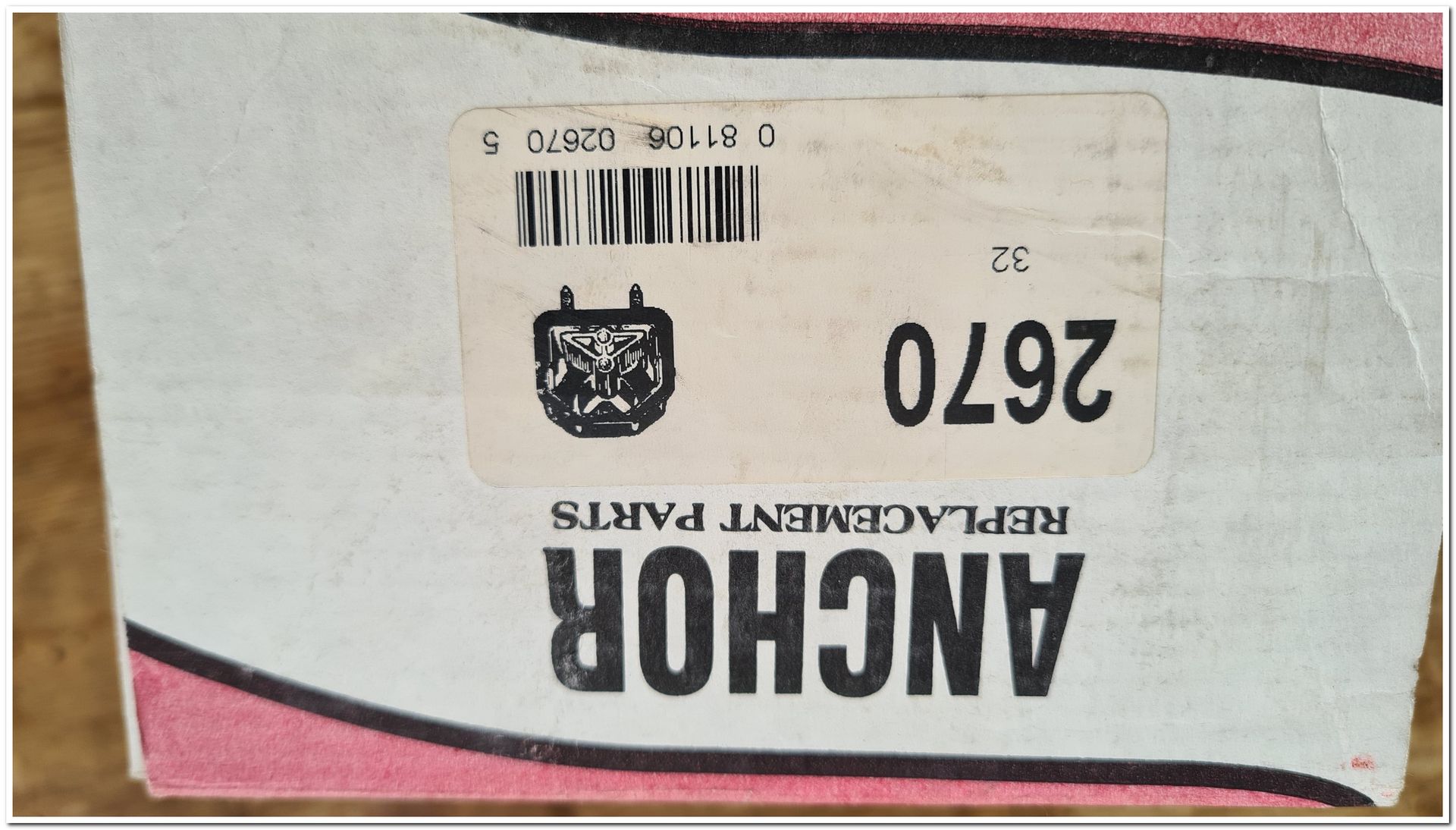

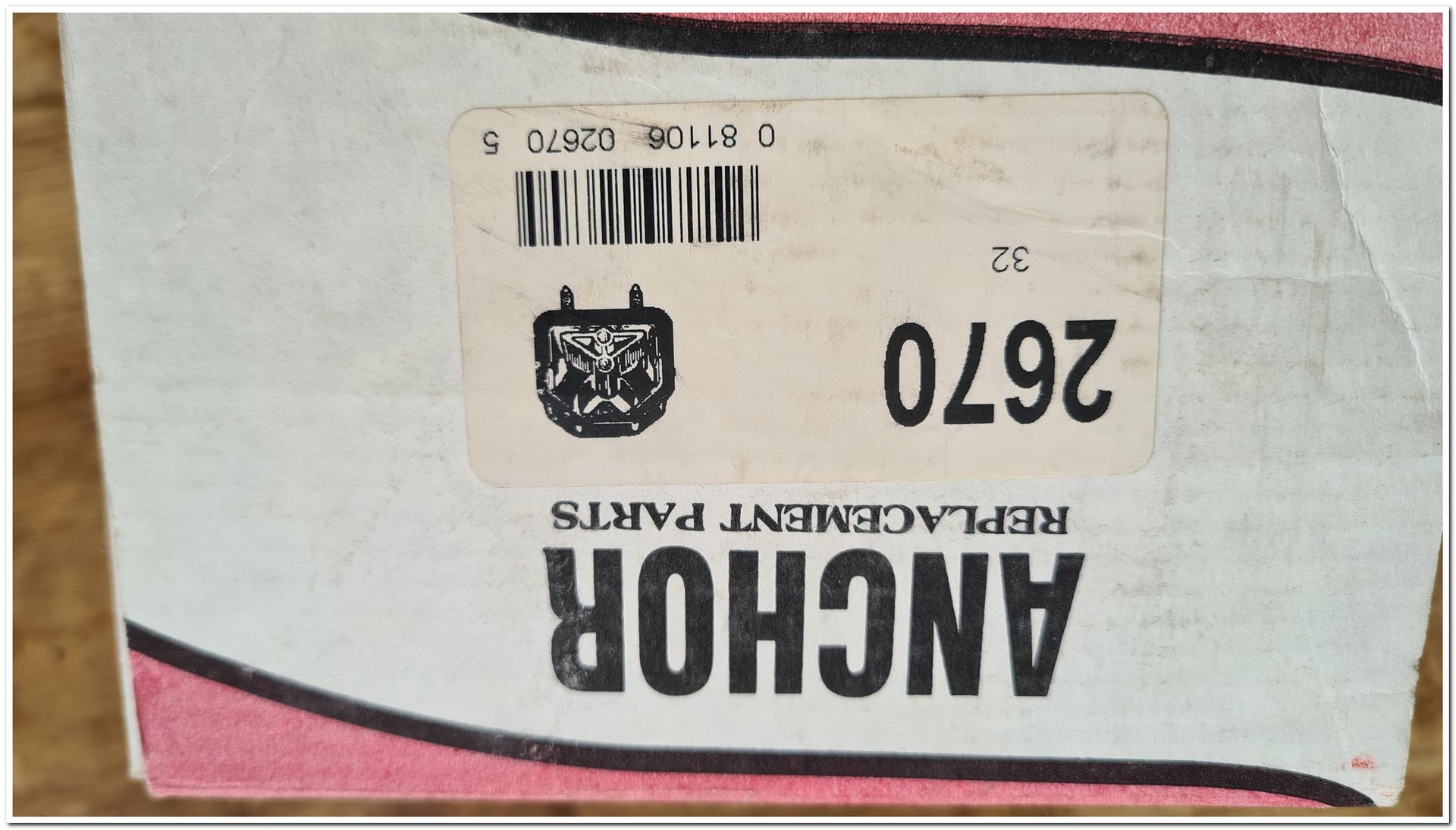

#8 Eine angefertigte Zwischenplatte ist natürlich das naheliegendste.
Ansonsten hat noch der Pontiac LeMans mit dem C20LZ-Motor einen breiten Dämpfungsblock. Kann man z.B. bei rockauto.com bestellen. Hersteller ist Anchor mit der Nr. 2670.
Online-Katalog von Anchor mit 3D-Ansicht: showmetheparts.com/anchor/
"Part Search" anklicken und unter "Part Number" 2670 eingeben.
