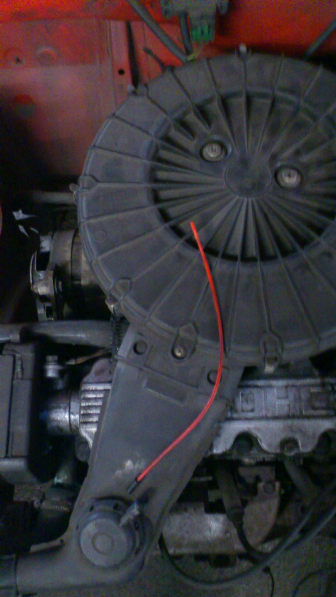

Kabel am Luftfiltergehäuse ab.
    ich habe eine Frage. Am Luftfiltergehäuse befindet sich ja ein dünnes, rotes Kabel, welches bei mir abgegangen ist.
    Jetzt die Frage: Darf ich den Motor starten wenn da das Kabel fehlt?

    :thumbup: Wenn dieses Kabel ab ist, läuft im Inneren des Autos die Uhr ab, steht diese auf 0 Uhr, explodiert der Motor :thumbup:
    Mal im Ernst, schau dir das "Kabel" mal an, dann wirst merken das es kein Kabel, sondern auch "Schlauch" ist, wenn du das Luftfiltergehäuse abmachst, müsstest sofort von unten sehen, wo der Schlauch drauf gesteckt werden muss. Laufen lassen kannst den Motor auch so, da passiert nichts. Damit wird die Unterdruckdose vorne im Bild angesteuert, anderes Ende des Schlauches.
