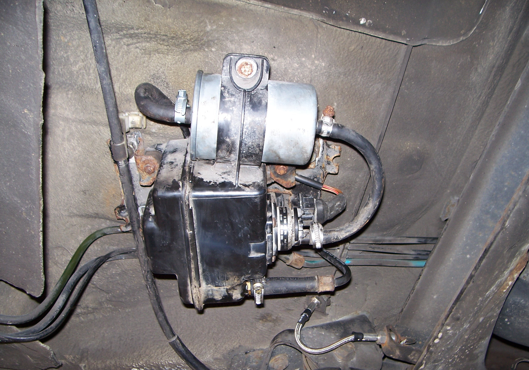

Als erstes mal ein Bild der Einbausituation unterm Fahrzeug vor der Hinterachse liegend.

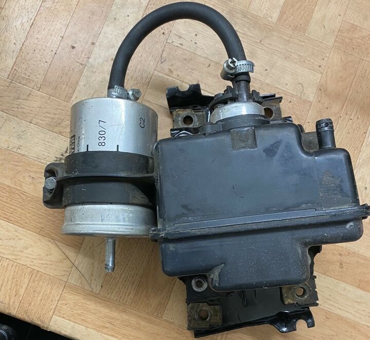

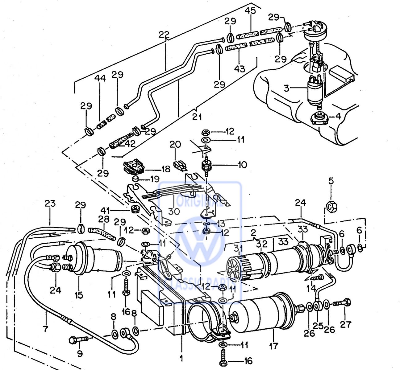

Zum zweiten eine Ăbersicht zu den Teilen, dem Aufbau und der Platzierung der Teile in der Fördereinheit. Der Hauptförderpumpe samt Catchtank ist eine Innentankvorförderpumpe vorgelagert.

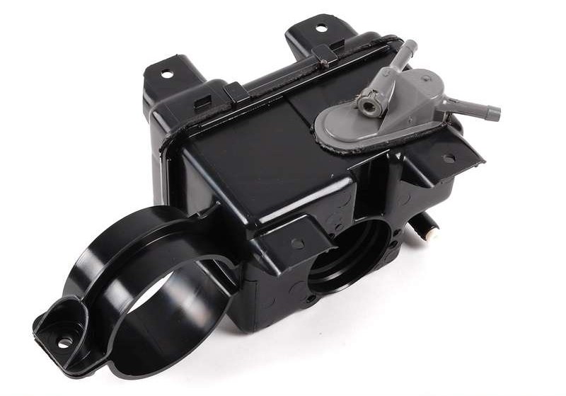

Hier ist der eigentliche Catchtank samt Halterung fĂŒr den Benzinfilter dargestellt.

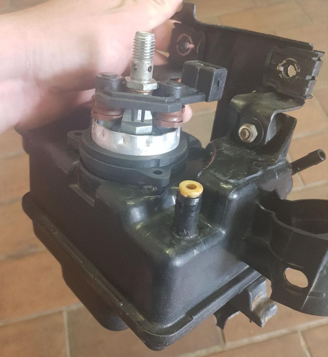

Die Hauptförderpumpe ist samt integrierten Vorfilter im Catchtank integriert und wird in diesen geschoben und mit Halterung verschraubt.

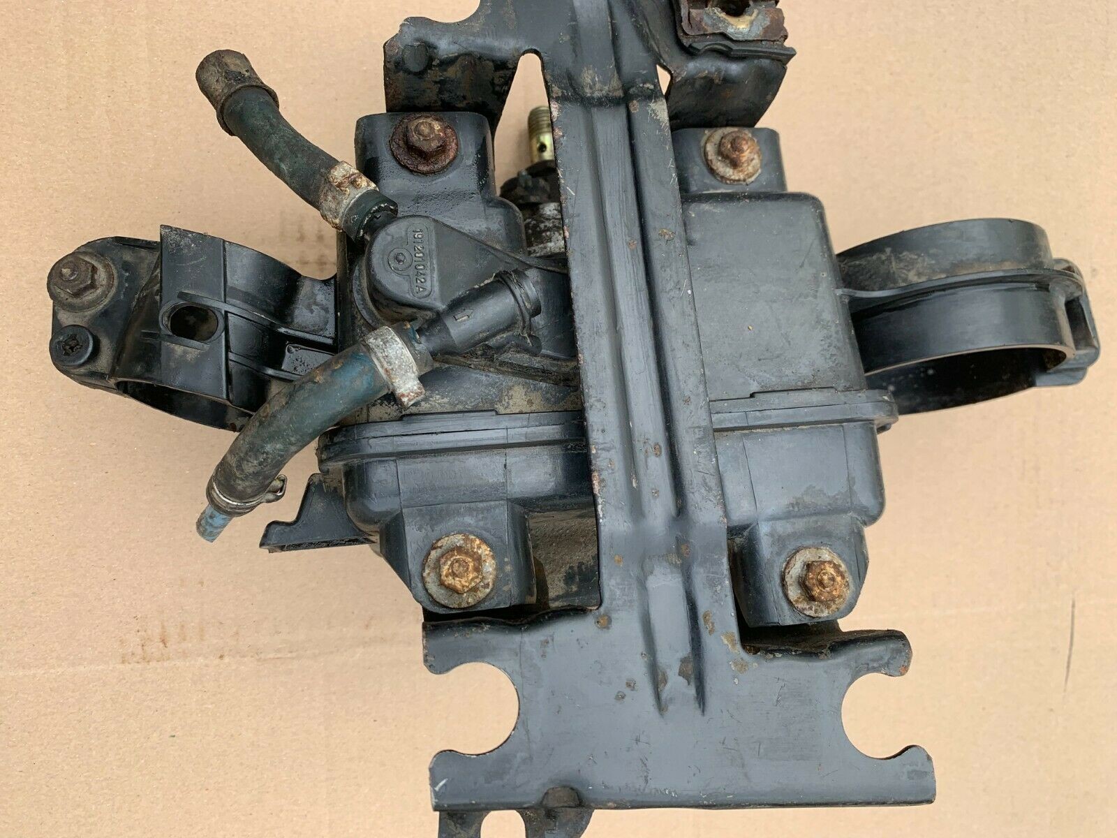

Die komplette Fördereinheit samt Pumpe, Catchtank und Benzinfilter wird mit dem Halter an vier Punkten unter dem Karosseriebodengehalten; hier eine Draufsicht des Halters.
Die Bauform dieser Fördereinheit hat VW millionenfach verbaut, sie funktioniert sehr zuverlÀssig und ist ebenso langlebig. Es wird in Gegensatz zum Opel Kadett D / E ein Vorförderpumpe im Tank selbst benötigt.
