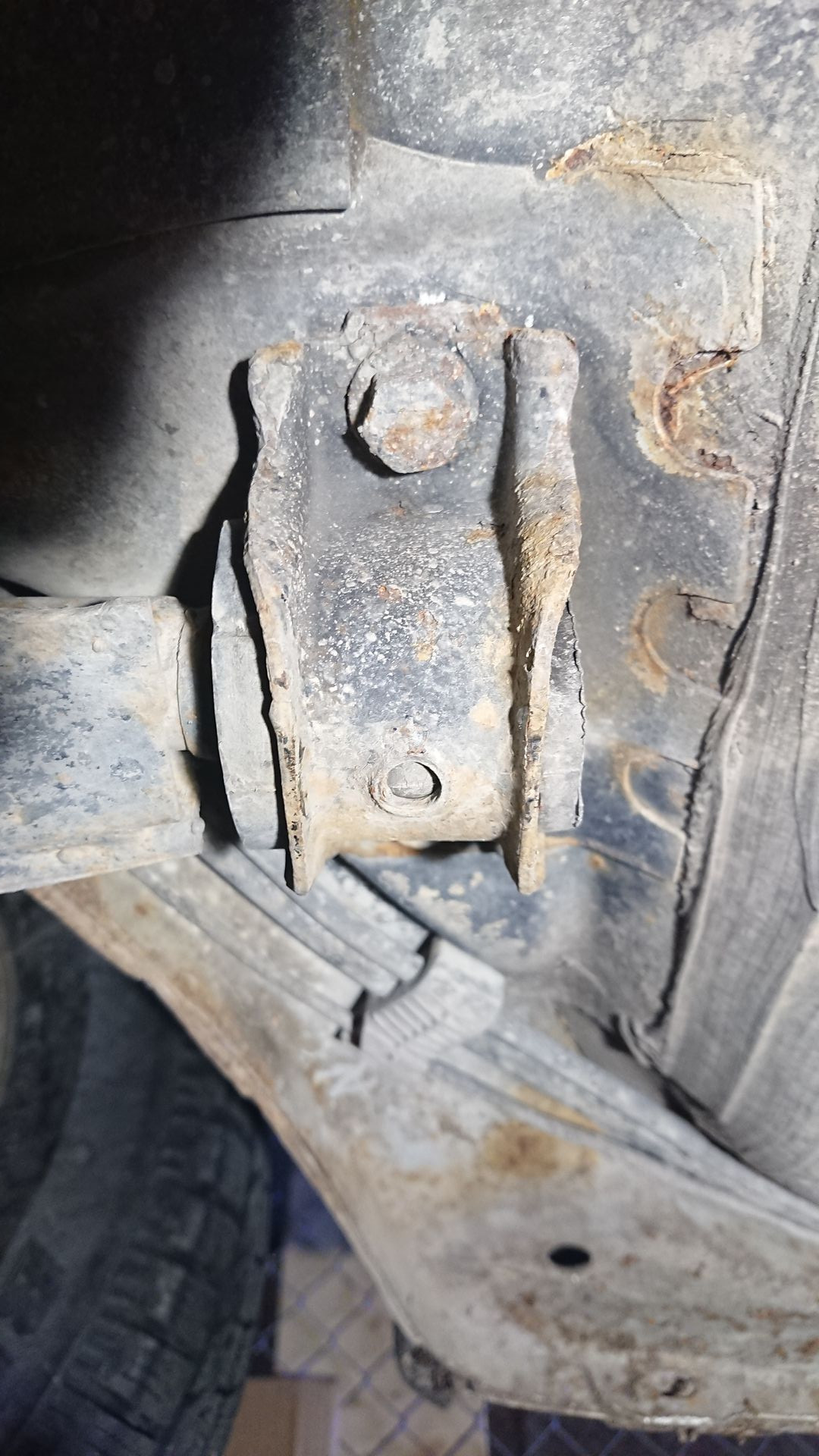

    Morgen schau ich nach der Querlenkeraufnahme und schick dir dann die Bilder.

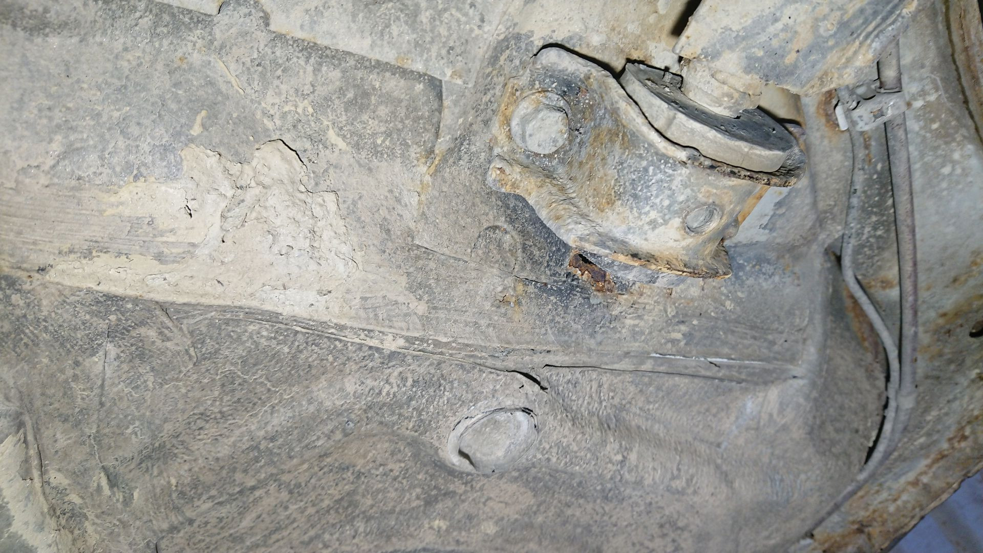

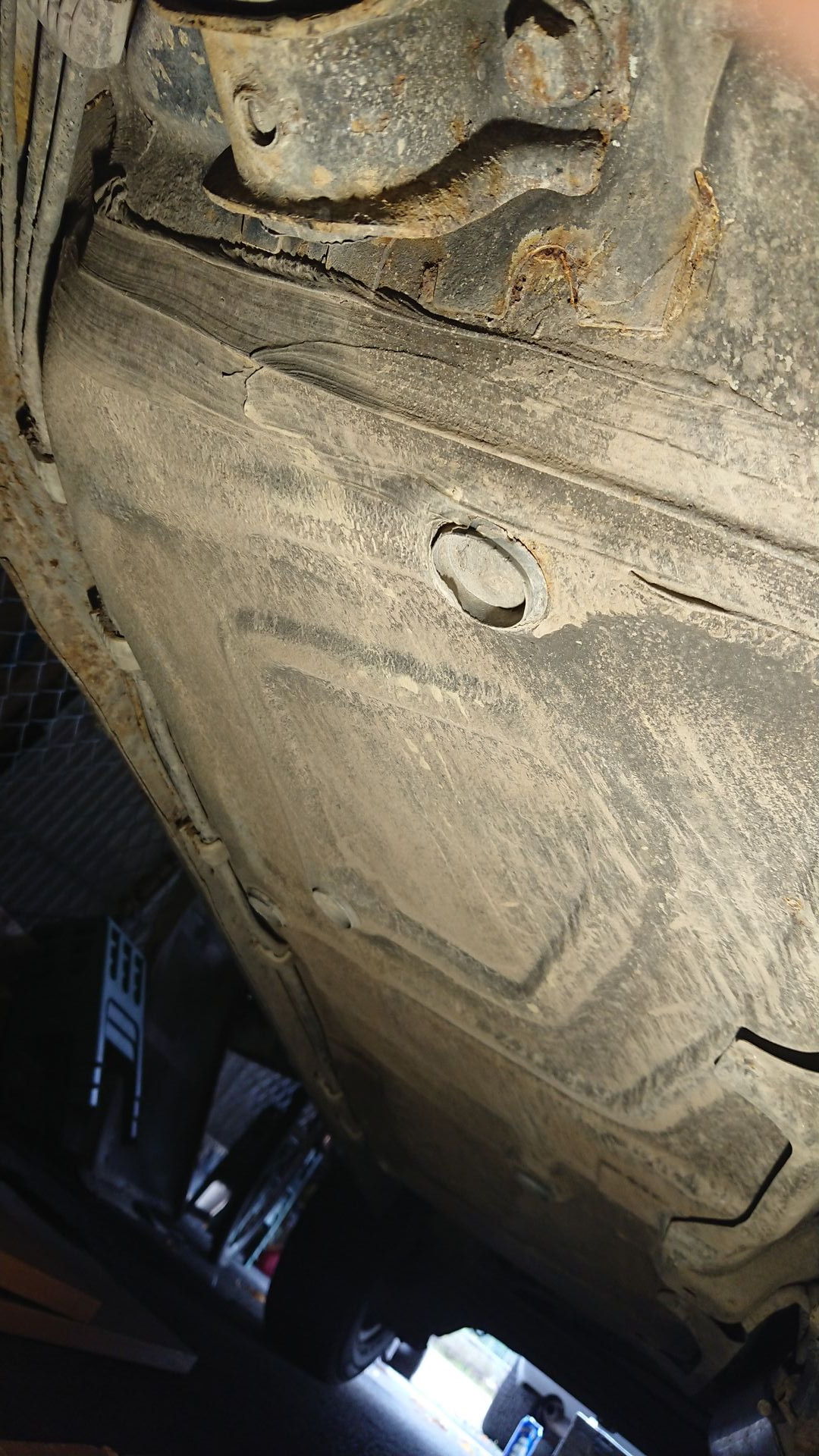

    Du musst dir das so vorstellen, das unter den Pedalen bzw Fussraum ein Hohlraum ist. Die dortige Verbindungsstelle zwischen den Blechen rostet.
    Schau dich mal bei meinen Baustellenfotos nach. Egal ob beim blauen oder schwarzen, du solltest mit einer kleinen Kamera rein oder ein Loch rein schneiden.
    Genau Position kann ich morgen auf einem Bild markieren.
    Dann siehst du aber ob es punktuell ist oder überall.
