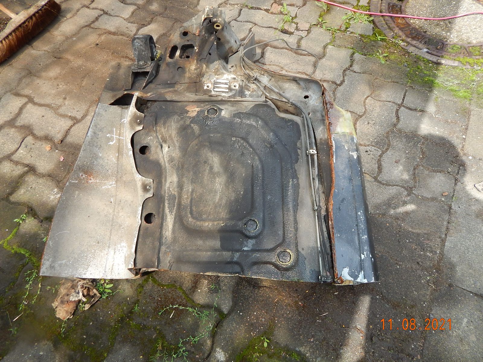

    Lisa hier wie versprochen die Bilder von dem Teil der Fahrerseite.
    zum verschicken müsste ich es vermutlich noch etwas kleiner schneiden ;) sonst wäre der Versand nur über Spedition auf Palette möglich - ist ja auch ne Kostenfrage ;)

    Viel Danke Nick.
    Ich habe heute ein komplettes Boden gekauft. Es kostet mit schicken 71 Euro. Es war ein sehr netter Mensch der es verkauft.
    Es war eigentlich sogar komplettes Boden von ganzem Kadett aber ich brauche das vordere drittes teil.
    Ich hoffe ich schaffe dann es das zur garage zur tragen. Es ist etwa 2km von paketladen.

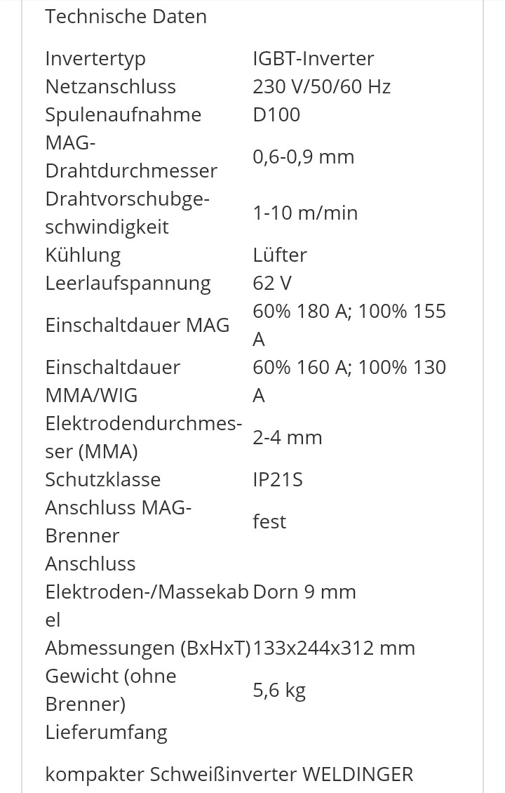

    So habe ich gerade diese schönes Gerät bestellt. Doof das es nur in Deutschland verschickt wird.
    So muss ich doppelt verschicken bezahlen. Aber es kostet trotzdem nur hälfte von was ähnliches in Schweden kostet.
    Hier sind Daten:
    Ich bin sehr aufgeregt über das auch wenn es 2 Wochen dauert bis das hier ist.
    Inzwischen überlege ich wie ich motor und getriebe ausbaue und wie ich Werkstatt organisiere weil es sehr klein ist.

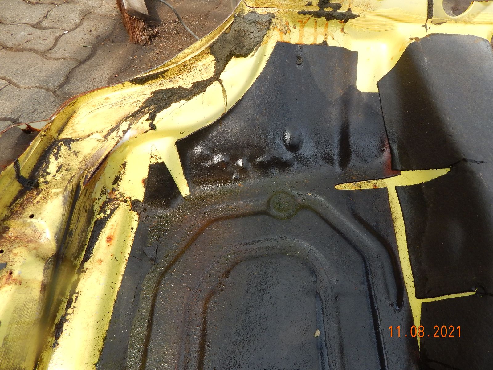

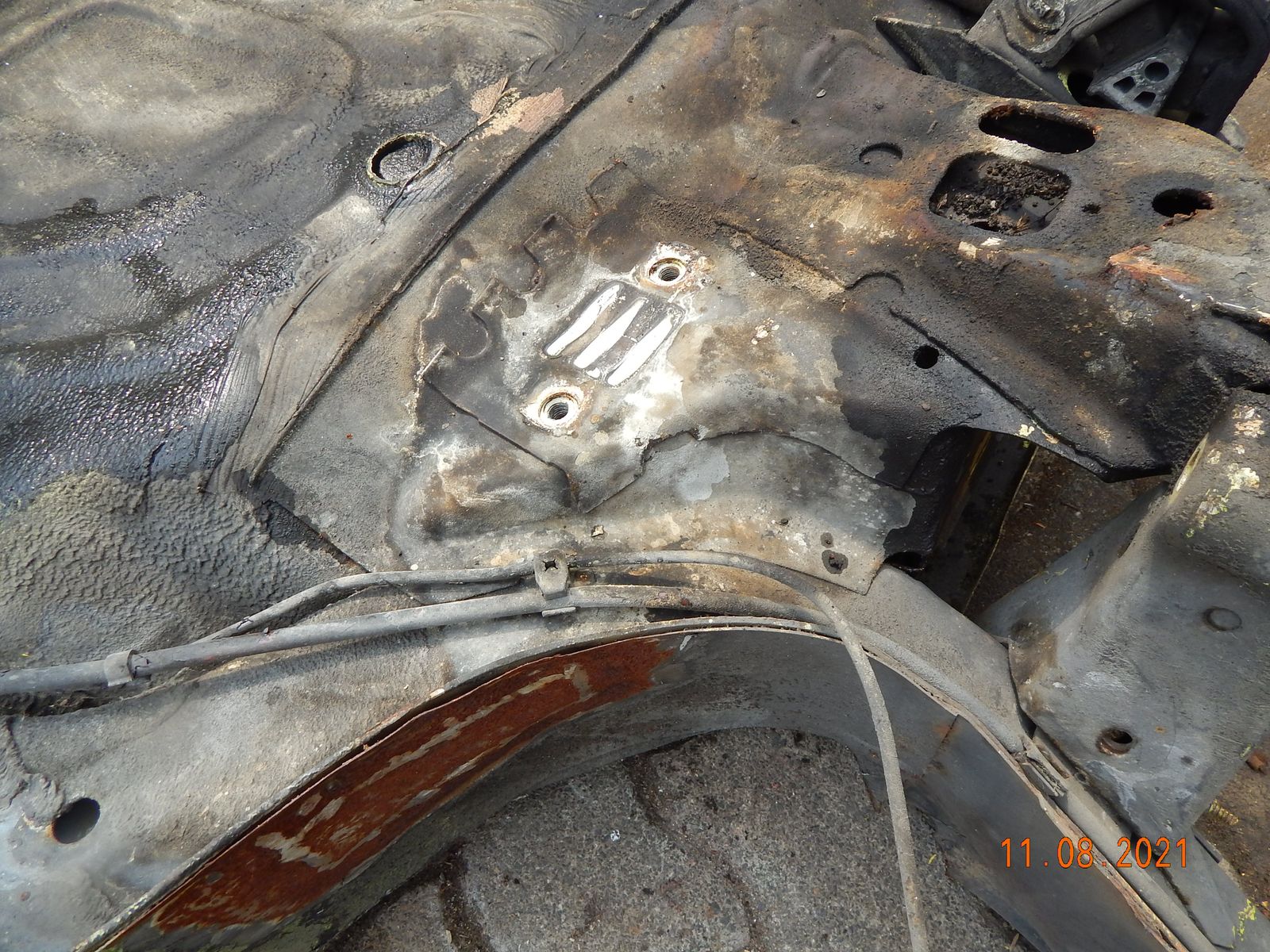

    Hi Lisa,
    nur mal zum zeigen.
    Das war der Fußraum von meinem blauen Kadett, den wo ich gemacht habe.
    Ich habe im Innenraum das Blech aufgeschnitten und das war darunter.
    Hier sieht man den Hohlraum davon.
    Dies wäre eine Möglichkeit, zu schauen, wie schlimm es wirklich ist.
    Dieser Bereich kann man auch immer wieder schließen mit einem normalen Blech.
    Sollte es da warum auch immer nicht so schlimm aussehen, würde ich es sauber machen (Drahtbürstenaufsätze usw.) und mit Rostschutz versehen.
    Evtl. kann man, wenn es wirklich nur ein paar Stellen sind, dies wieder flicken.
    Dies war bei meinem schwarzen, da musste ich gar nichts schweißen.
    Wer nicht wagt, der nicht gewinnt.
