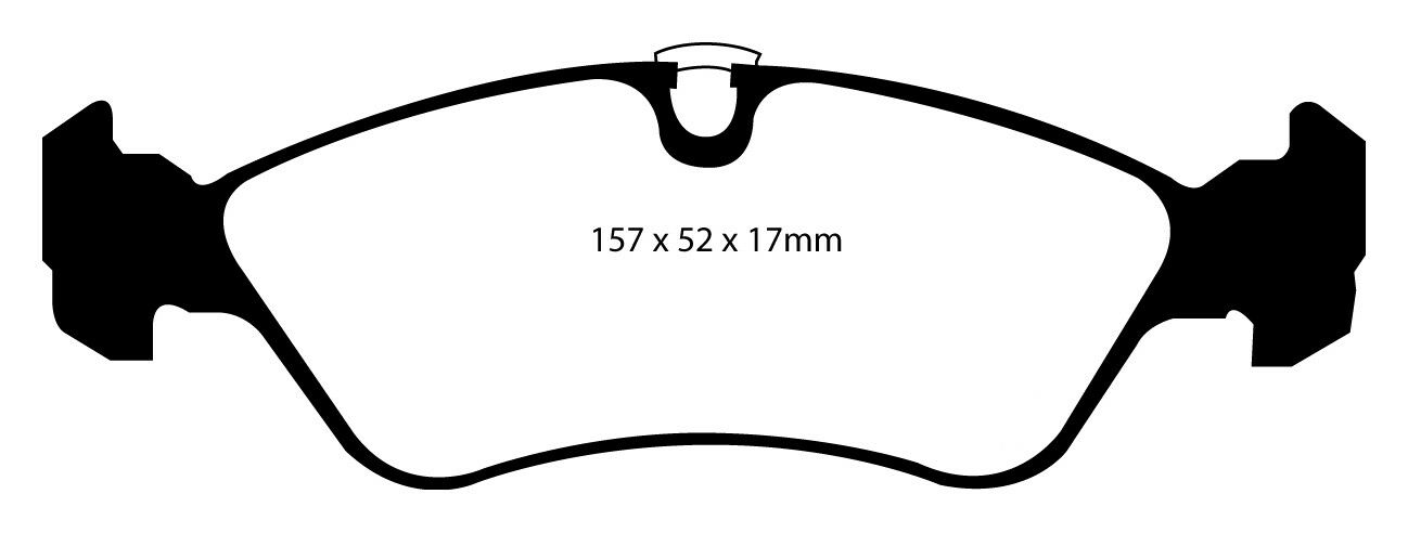

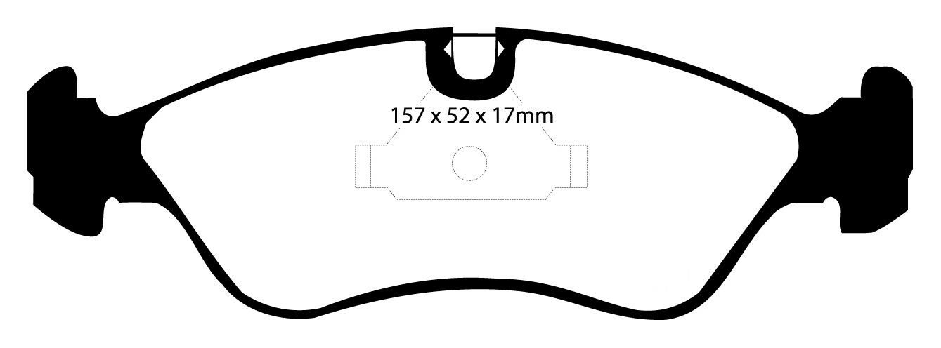

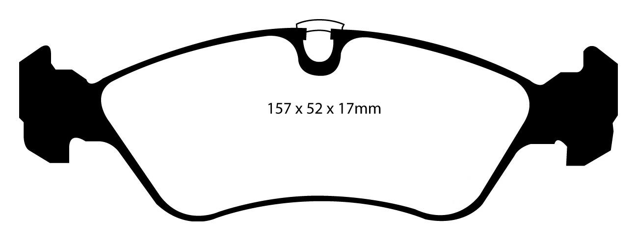

ich hätte noch eine Frage zu den Bremsbelägen.
Selbst nach einem Anruf beim vermeintlich offiziellen EBC Shop, bin ich unsicher. Laut der Aussage am Telefon wären bei EBC Greenstuff der Typ DP2760 der passende. Laut eines anderen Shops, passen die eben nicht. Dort wird der Typ DP21087. Es ist ein A.T.E Sattel
DP2760
DP21087
Bin leider nicht zu hause um die alten zu sichten. Weiß jemand welche Version passend wäre ?
Vielen Dank vorab

Vom Prinzip her beide. Beim Kadett aber D21087. Der beim Kadett der Belag noch ohne die Klammer wie beim DP2760 verbaut wird.
Sorry dass ich mich jetzt erst melde. Danke für den Hinweis. Leider hatte der Typ von EBC recht, es sind die DP2760. Die Metallklammer die in den Bremskolben kommt, ist bei der D21087 nicht passend.
#9 So Holgi ich habe meine Aussage rein auf deine Bilder getroffen. Aber nun war ich auf der EBC Seite. Wie kommst du darauf das die DP21087 für den Kadett sein sollten!? Diese Beläge sind nicht für den Kadett!
Leider passen die Bilder auch zum Artikel. Das Bild der DP21087 passt auch dazu. Habe es leider erst nach einem kurzen Einbau bemerkt.
