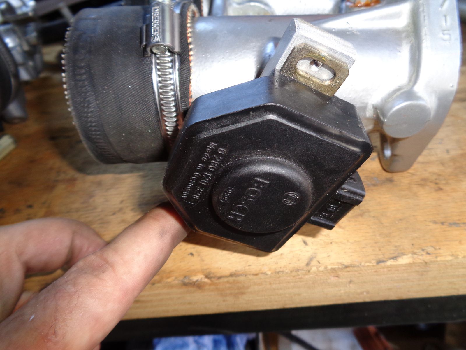

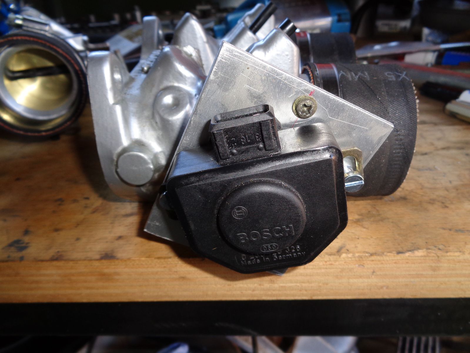

Mir ist noch was eingefallen. Ich hab damals bei meinem 1,8er GSi, der ja auch einen DK- Schalter hat, den Kontakt mit einer 21W Birne belastet. Er hat damals beim Abwärtsfahren die Schubabschaltung nicht aktiviert. Schlechter Kontakt im inneren des Schalter war dafür verantwortlich. Eine Einfache Schaltung bauen und die 21W Birne ein paar mal mit dem DK Schalter ein und ausschalten. Das hält er aus und brennt den Kontakt frei! Das Zeugs ist ja steinalt!
