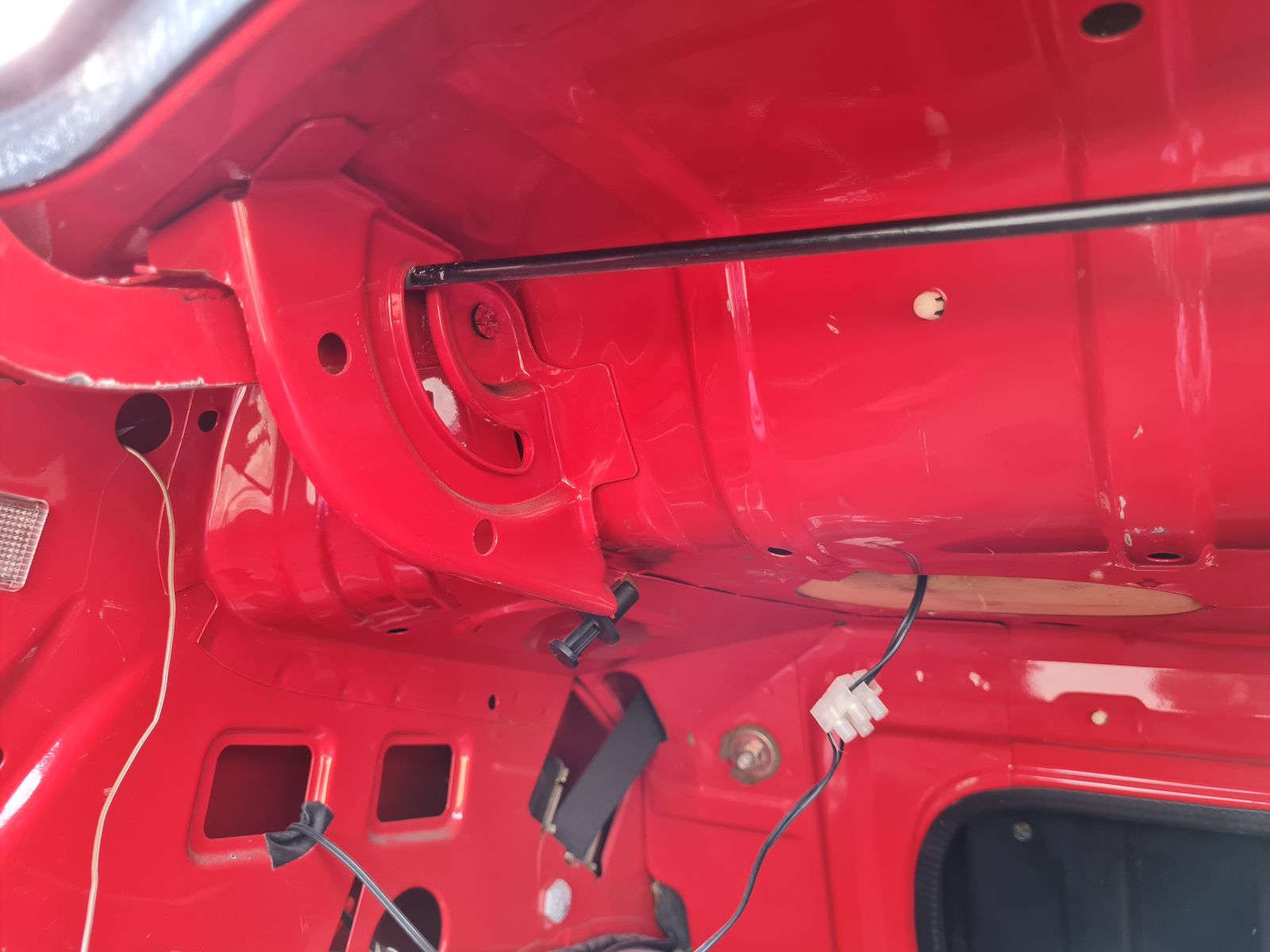

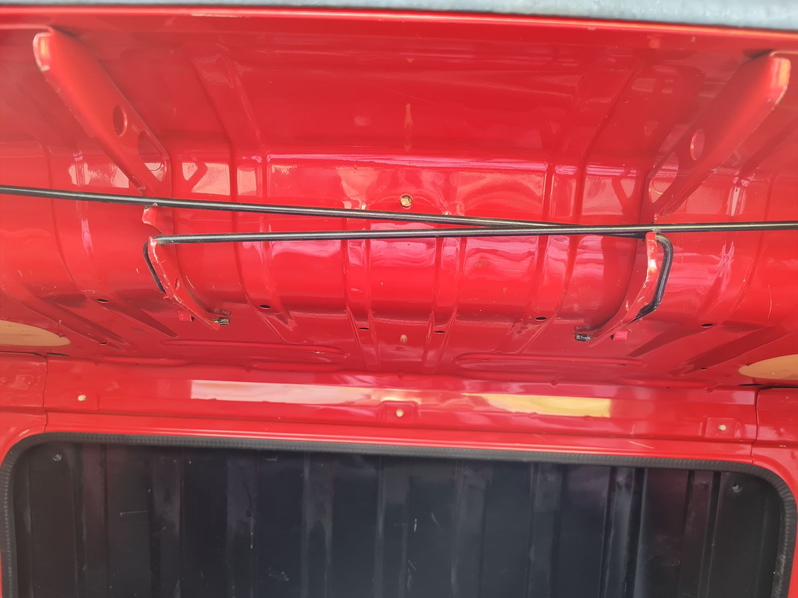

#3 Ich habe leider nur noch eine der beiden Drehstabfedern montiert. Keine Ahnung ob das so richtig ist aber es funktioniert (so gut es eben mit einer Feder funktioniert...):

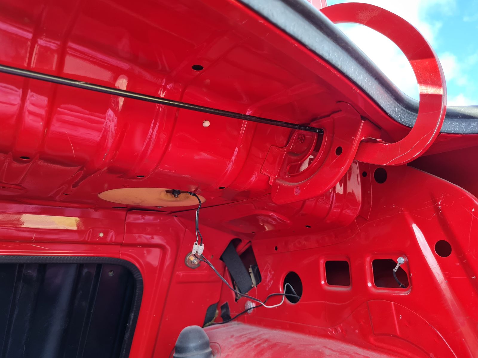

Sieht aber auch irgendwie so aus als ob das anders gehören wurde:
Die Drehstabfeder wird zuerst außen eingehängt und dann verdreht und innen eingehängt. Keine Ahnung ob das so gemacht werden soll aber ich habs bisher immer so hinbekommen.

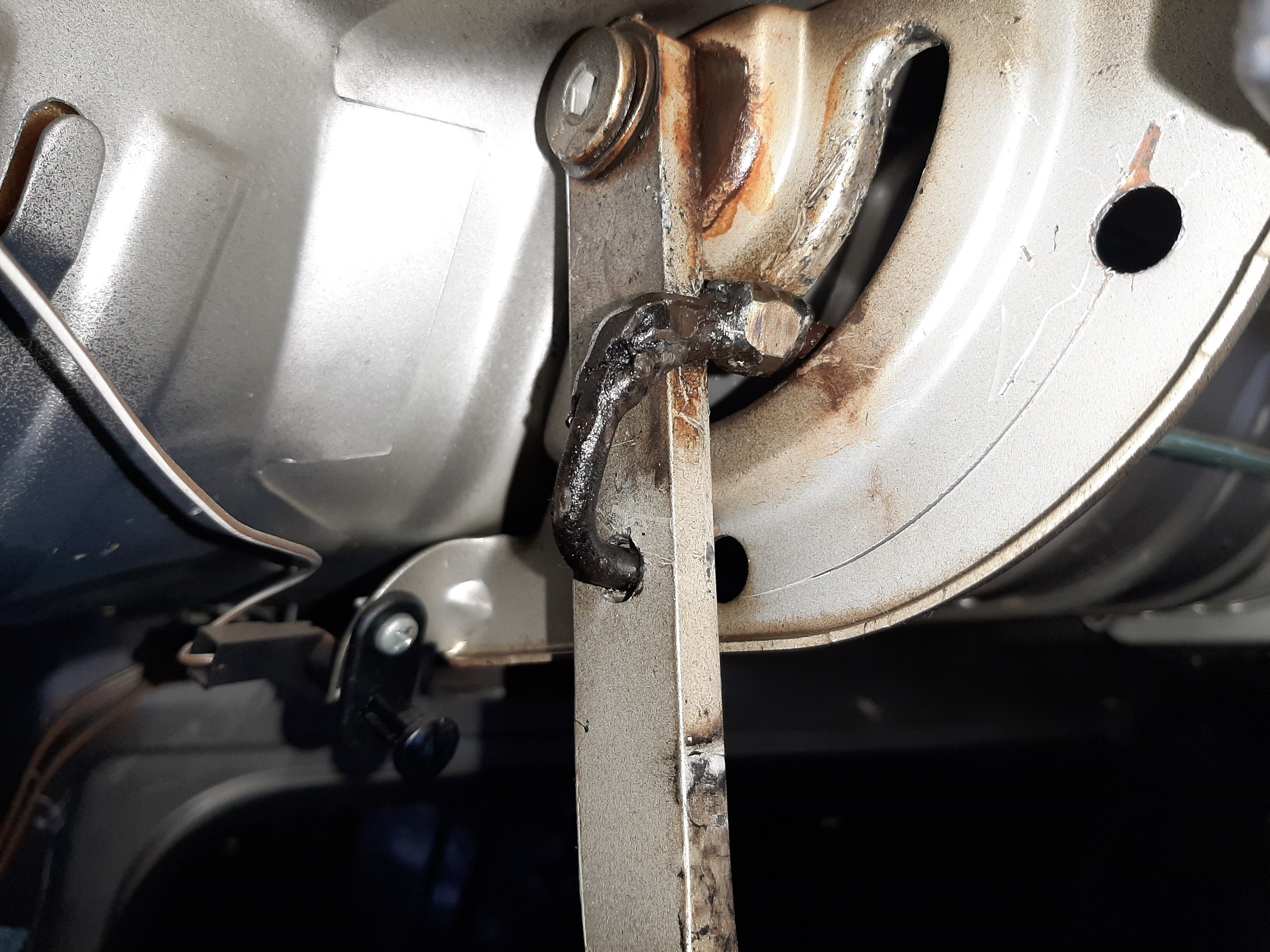

Die Dinger brechen sehr gerne...
Mein Tip bei der Sache ist: hol dir einen Gasdruckdämpfer und montier den (zusätzlich). Mein Dämpfer (samt den Schrauben mit den runden Köpfen auf die der Dämpfer gesteckt wird) ist aus dem Golf 2:
