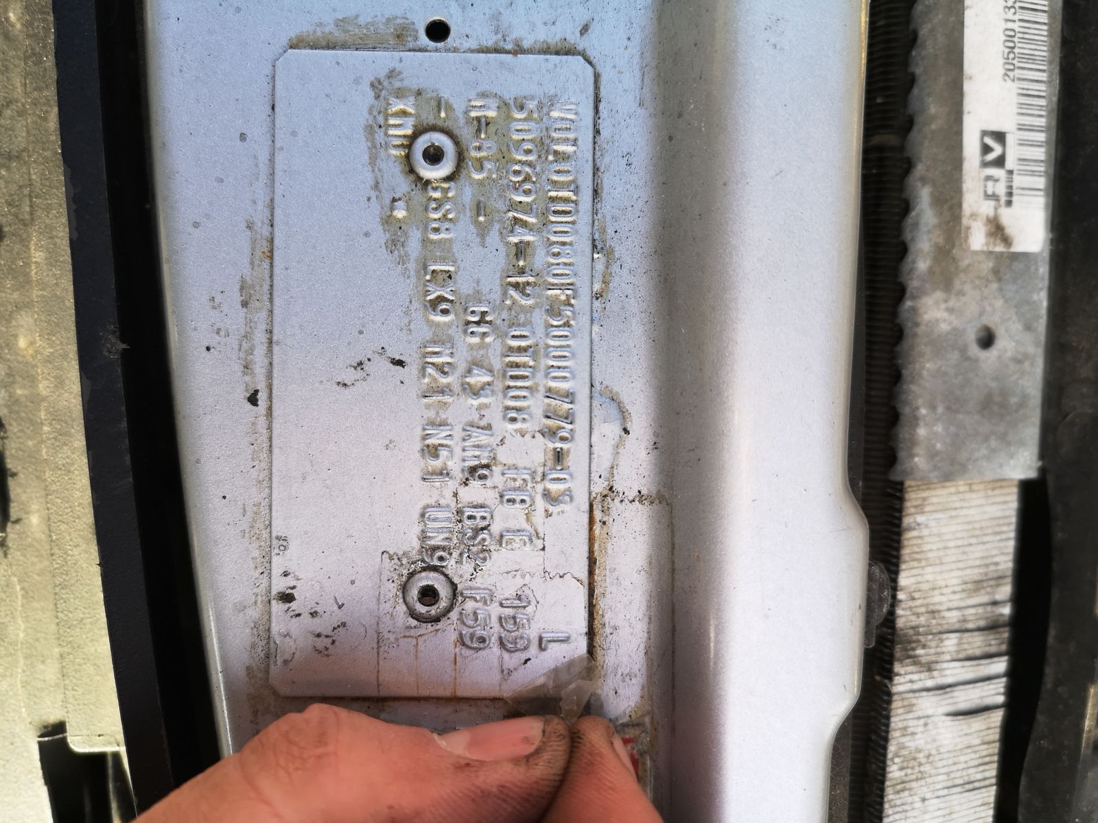

    Oh, je!
    Da hat sich der BigMcDonald's damals vertan. 😅
    Bitte noch ein Bild von dem zweiten, überlackierten Schild.
    Das ist noch viel aufschlussreicher. 👍🏻

    Bitte sehr:
    W0L0TD080F5000779-03 L
    W0L - Hersteller Opel
    0 - Platzhalter
    T - T-Car Plattform Kadett
    D - Luxusausführung (kein Basismodell)
    08 - Fliessheck 3-türig
    0 - Platzhalter
    F - Modelljahr 1985
    5 - Werk Antwerpen II (weil Außenfarbe A125)
    000779 - Fahrgestellnummer (heißt nur, dass dies das 779. gebaute Fahrzeug im Werk Antwerpen II seit dem 01.09.1984 ist - Ascona C wurde auch in Antwerpen II gefertigt)
    03 - Prüfcode
    L - Linkslenker
    5096974-12 0TD08 FB E 153
    5 - Modelljahr 1985
    096974 - Ordernummer
    12 - Prüfnummer
    0 - Platzhalter
    FB - ???
    E - ???
    153 - Polster Velourstoff Mosaic grau / Armaturenbrettfarbe anthtrazit / Bodenteppich Velours grau / Farbe Kunststoff innen grau
    M 85 GG 43 AM9 BS2 F59
    M - Metallic - Einschichtmetalliclack
    85 - Silber A125
    GG - für Deutschland
    43 - Fliessheck 3-türig, Luxusausführung (keine Basismodell)
    AM9 - Rückenlehne geteilt umklappbar
    BS2 - Isolierung Variante 2
    F59 - Stabilisatorwelle
    GS8 LX9 M21 N51 UN9
    GS8 - Achsübersetzung 3.94
    LX9 - Motor 13S
    M21 - 4-Gang Getriebe
    N51 - ohne Servolenkung
    UN9 - Einbausatz Radio Mono
    XM0
    XM0 - GLS Ausstattung

    Na ja... so richtig weiß ich das auch nicht. Ich vermute, dass hier in erster Linie mehr Dämmstoffe verbaut wurden. Kadett GL oder, wie in Deinem Fall, der Kadett GLS fallen darunter.
    Die GLS Ausstattung ist ja die teuerste und umfangreichste "nicht GSi" Ausstattung, die es im Modelljahr 1985 gegeben hat.
    Basispreis Deines Kadett waren 17 185 DM. Teurer hättest einen 1.3S 3-Türer nicht ordern können vom Basispreis her.
