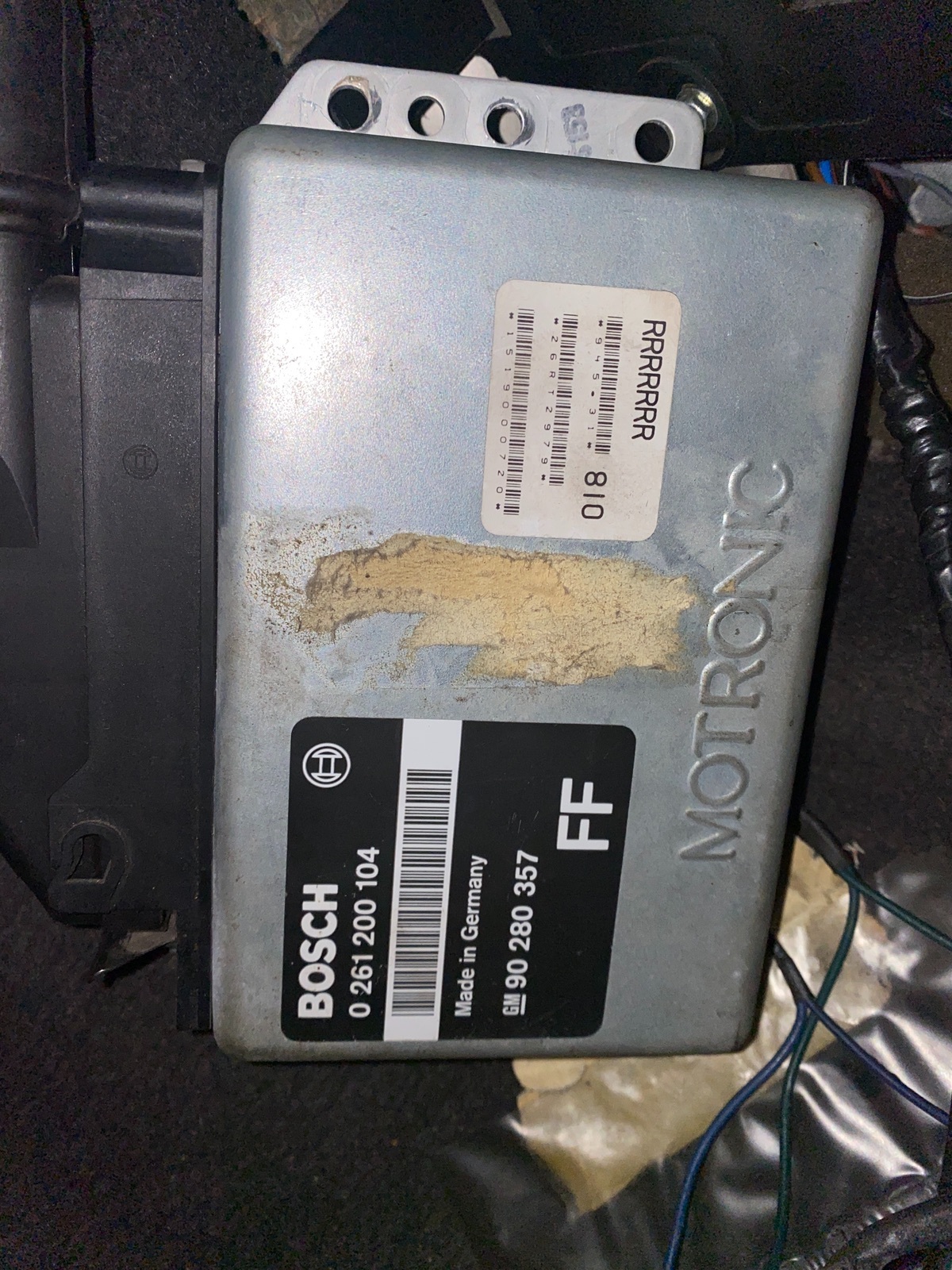

    Ich habe meinen Kadett e 1.4i auf C20NE umgebaut doch bleibe leider an einer Sache hängen.
    Der Kabelbaum und das Steuergerät kommen aus einem gelaufenen Fahrzeug somit kann ich mir das nicht erklären

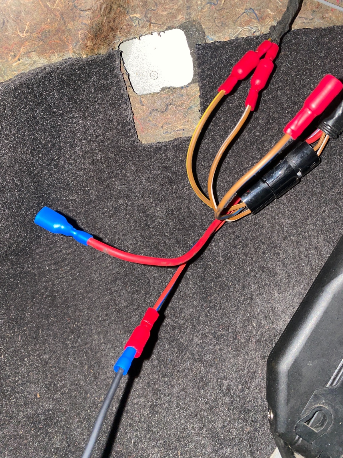

    Am Stecker X5 vom Innenraum kommend habe ich an beiden Schwarzen kabel 12v bei zündung ein.

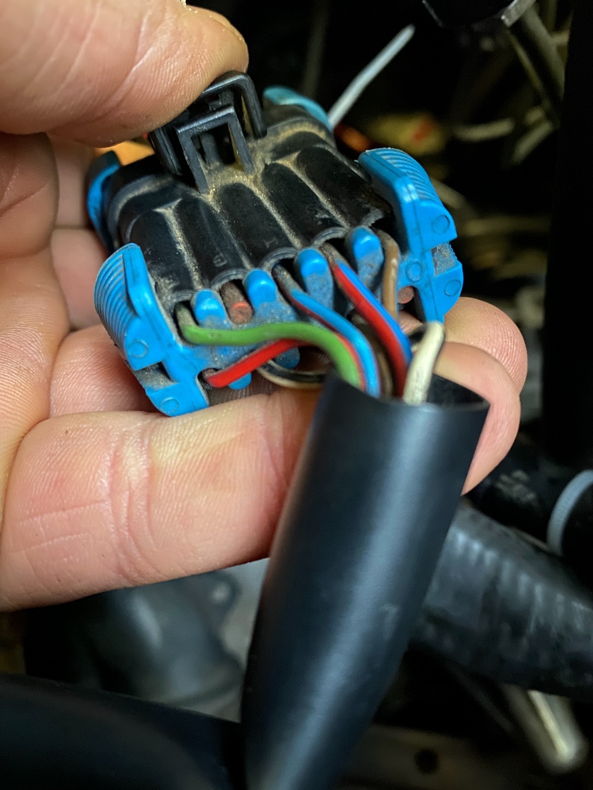

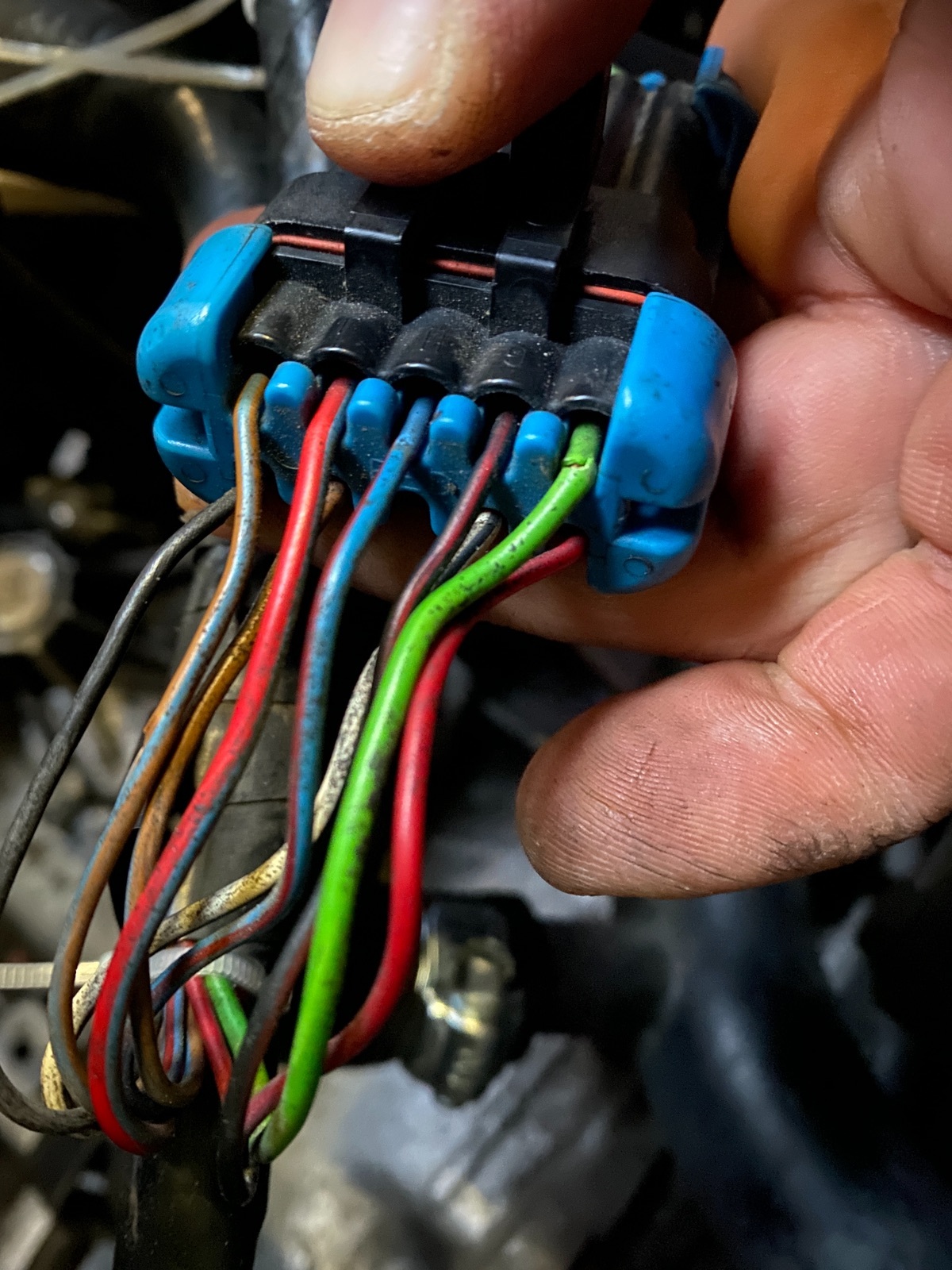

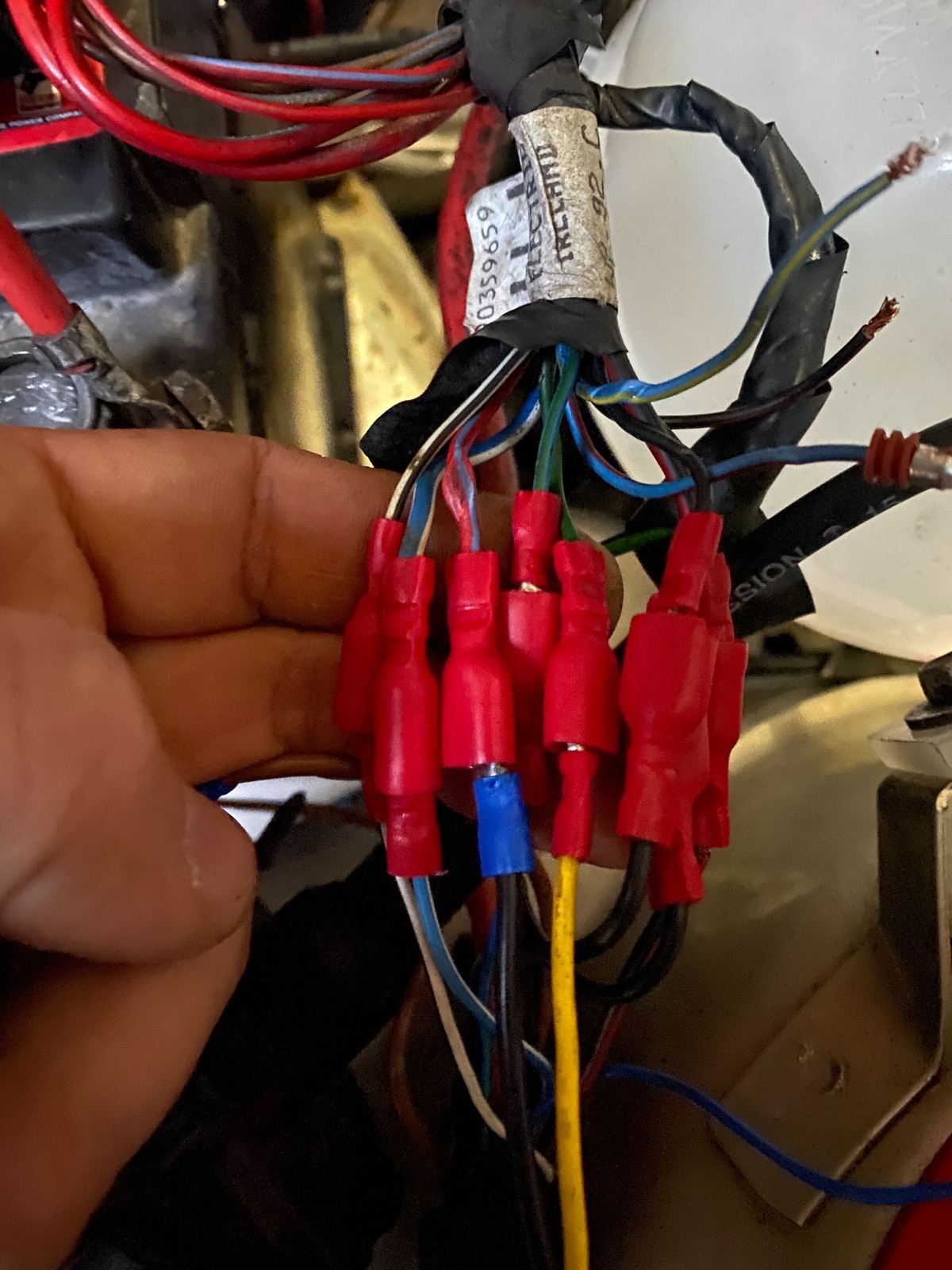

    Mach doch mal bitte ein Bild von dem runden Stecker im Motorraum wo diese verbunden sind von beiden Seiten.
    Denke da fehlt noch eine schwarze Verbindung.
    Kann ich machen, Runder stecker gibts aber bei mir nicht mehr😅 als der erste kabelbaum wieder rausgeflogen ist weil ich dachte dass es daran liegt habe ich umgebaut auf Kabelschuhe 😅😅 dann hab ich dieses nervige hin und her stecken nicht mehr sondern ist etwas übersichtlicher..
