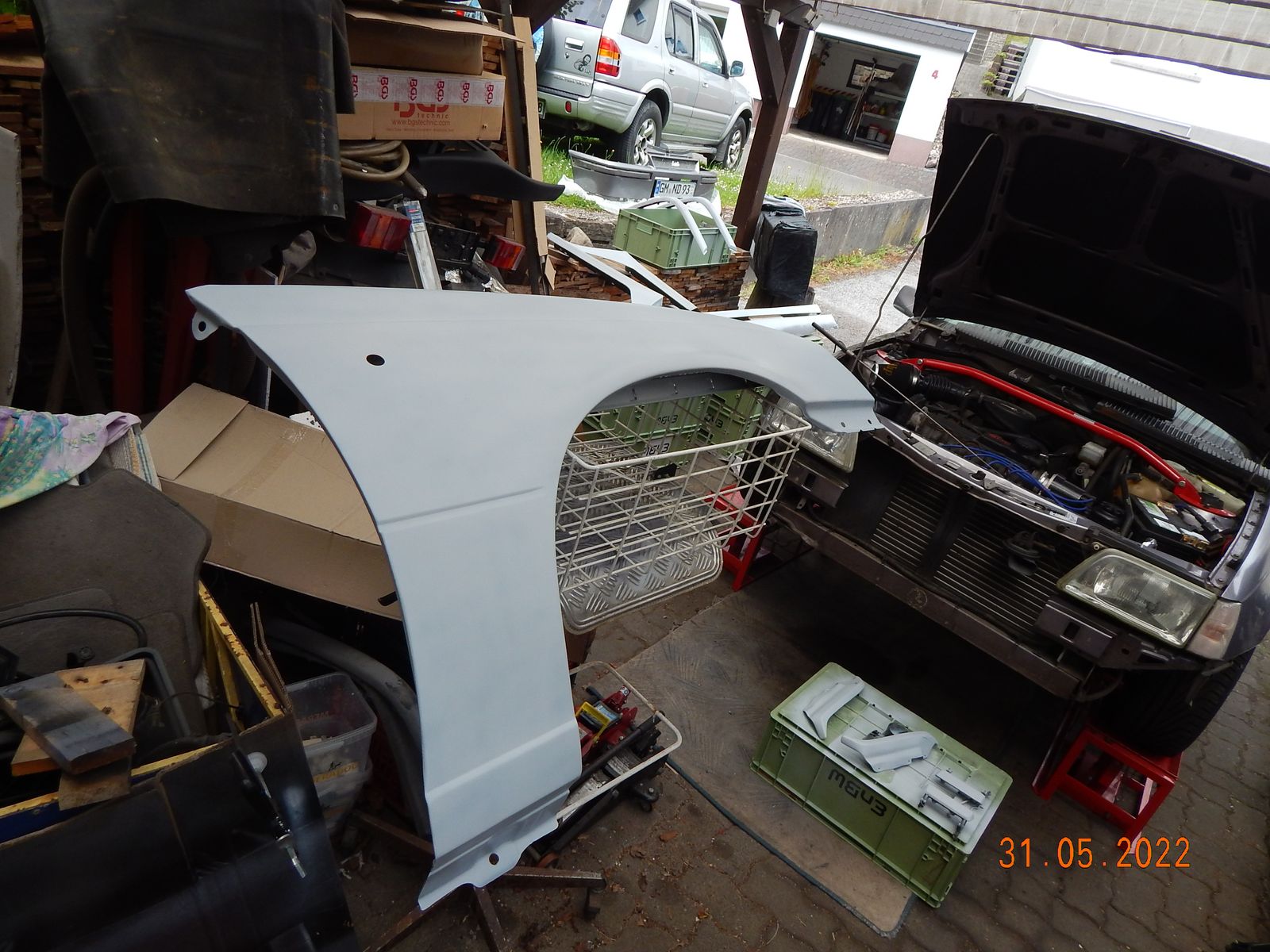

    Neuen Kotflügel schon mal zurechtgelegt und abgeschliffen.
    Alle Teile zurechtgelegt nach dem abschleifen, so das das lackieren beginnen konnte.

    Als erstes wieder Haftgrund
    Danach dann wieder 2 Lagen Lack und 2 Lagen Klarlack zum Abschluss.
