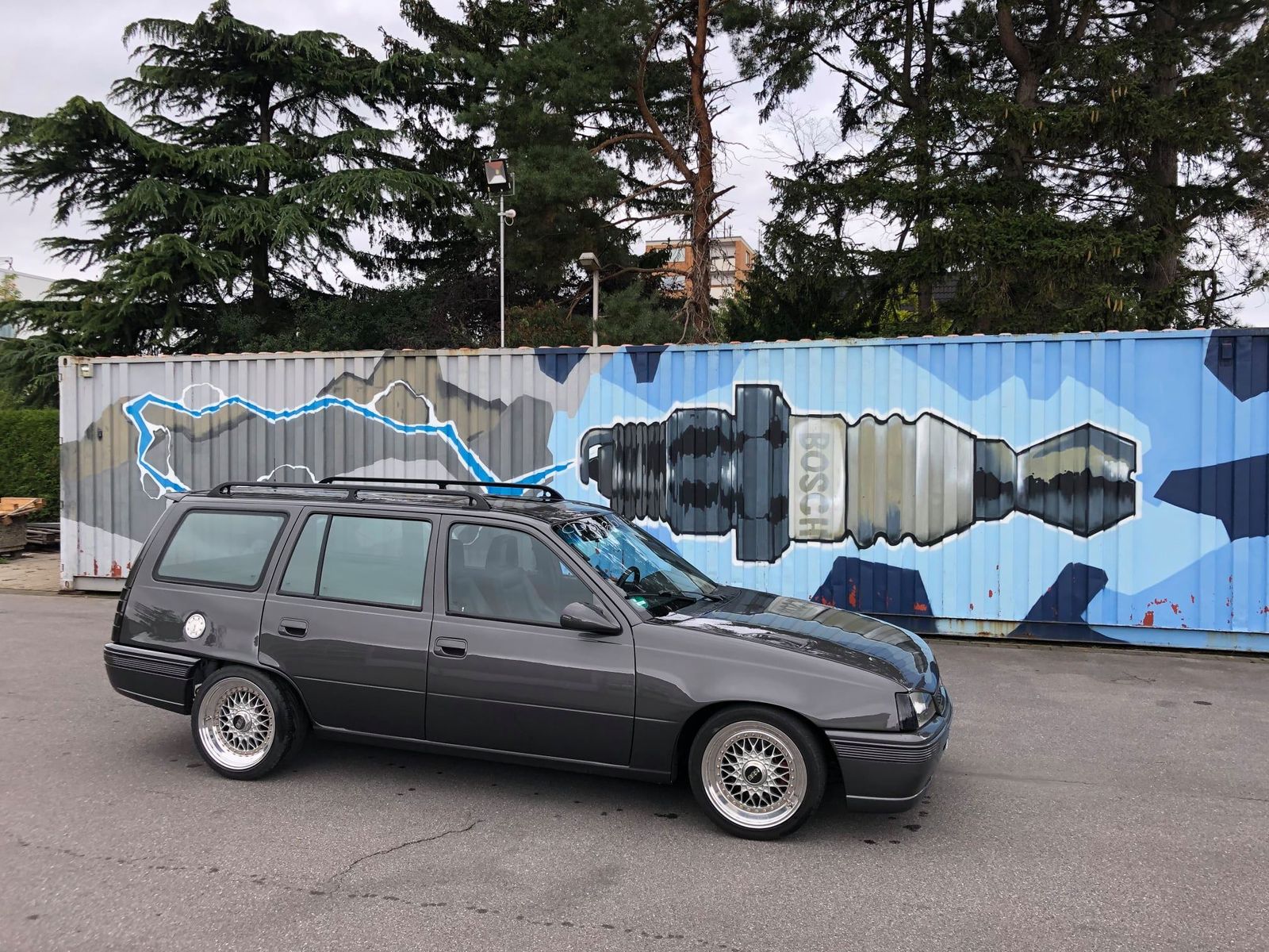

Alles anzeigenEin gesundes und recht munteres Herz treibt ihn seit 1998 an,
nicht nur schön anzusehen
er erfreut auch die Ohren,,,,
Ich mag deinen Caravan. Sehr schönes Auto und ein klasse Motor.![]()

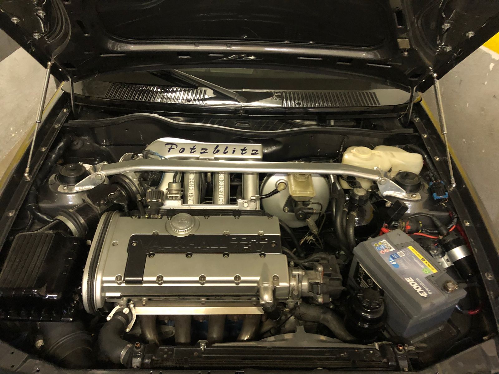

Habe ihn Neu gekauft in Casablanca Weiß,
Serien-Motor war da der e18nv mit 88 PS verbaut.
Die 16v Technik / F20 / Scheiben HA ist erst 1998 eingezogen ,aufgebaut/komplett revidiert
übernommen wurde nur KW,Pleul ZK+NW /Seriensaugrohrmit Stutzen
Schwungrad erleichtert
Kolben,Ölpumpe usw. alles neu.
inkl. dem kommpletten 16v-Kabelbaum Karosserie,
dieser wurde dann an/ab der B-Säule mit dem Caravan-Kabelbaum verheiratet
