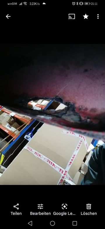

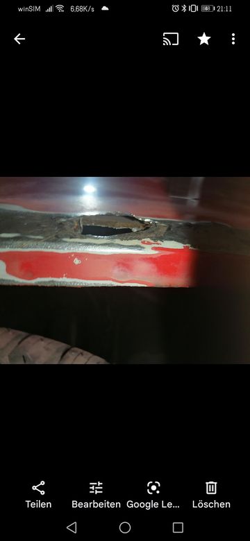

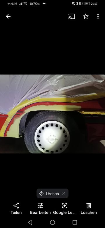

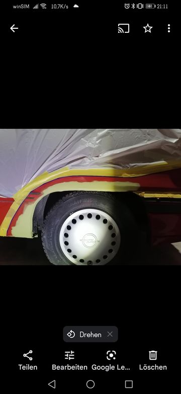

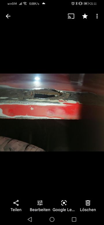

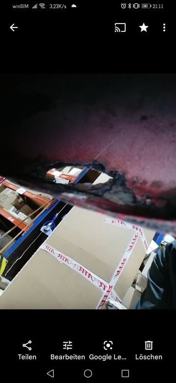

Hallo Leute, ich habe ein kleines rost Problem hinten links an Radlauf. Nicht so übel wie ich schon mal im forum gesehen habe, es muß aber gemacht werden.
Habe es im Winter provisorisch behandelt damit es nicht schlimmer ist.
Das Bild zeigt was zwischen die dmzwei Bleche, für nen Loch entsteht wenn man den rost schleift.
