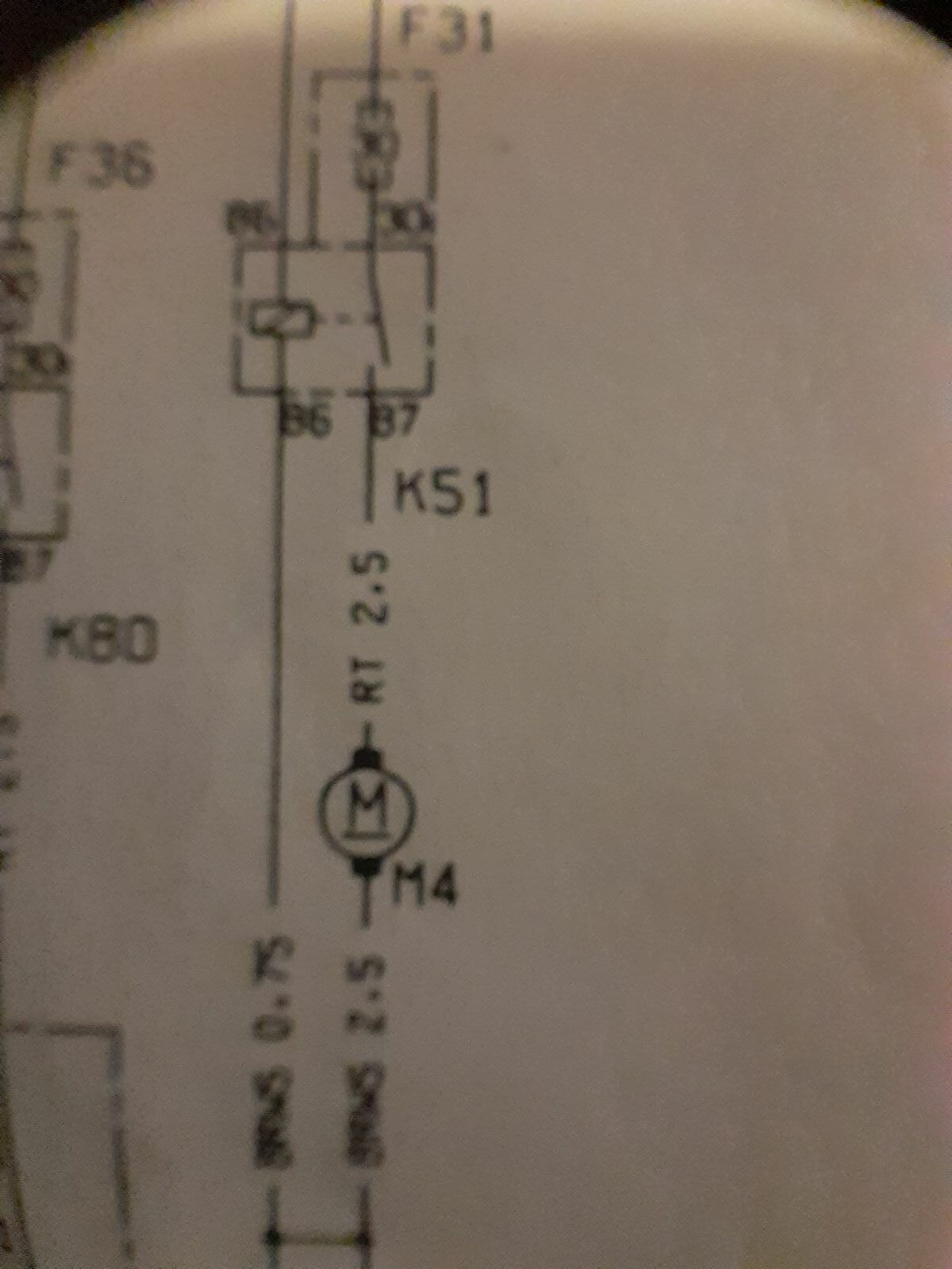

    Der Thermoschalter schließt den Stromkreis bei erreichter Temperatur, aber der ganze Stromkreis läuft über ein Relais, so habe ich es im Omega und so hatte ich es auch im Kadett E mit C20NE, steht auch so im Schaltplan, wenn da kein Relais vorhanden ist, ist da falsch falsch gelaufen.
