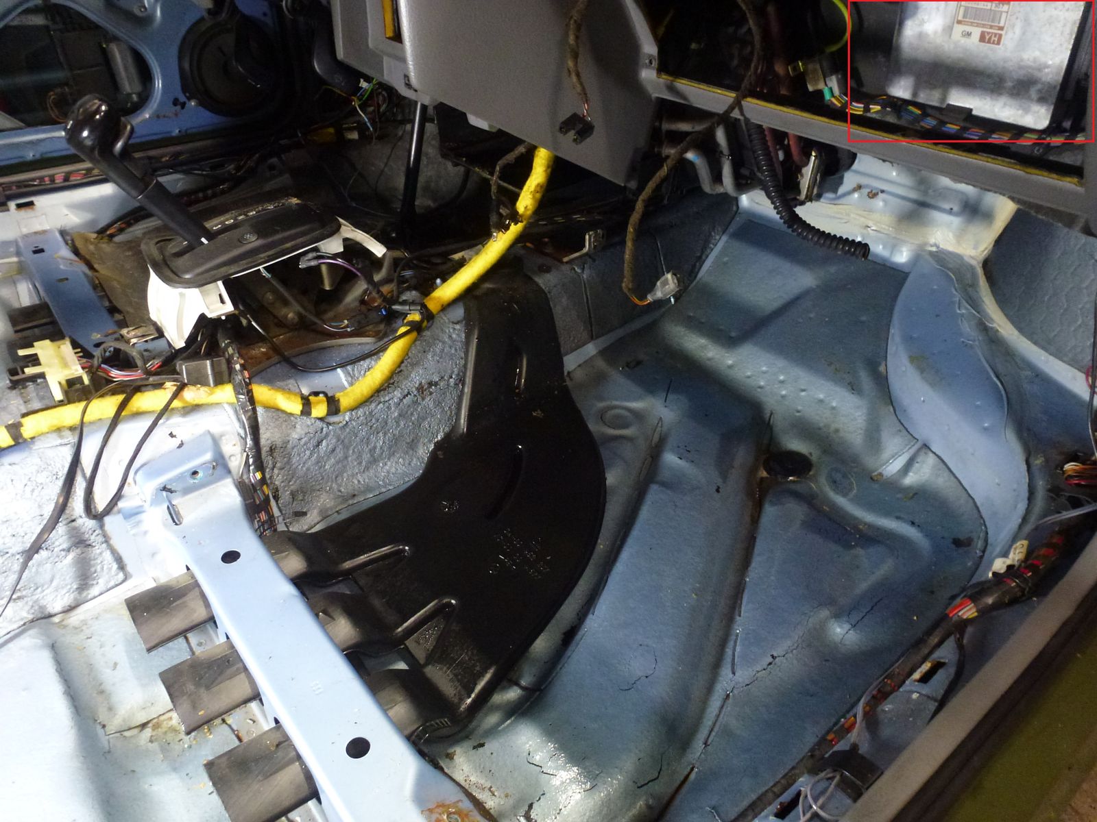

    Ja, aber du hast ein separates Automatik-SteuergerÀt (auf dem Foto rot eingerahmt):
    Das kann fĂŒr eine Verkabelung von Vorteil sein.
    Mechanisch dĂŒrfte das relativ problemlos sein, aber ich kann mich da natĂŒrlich auch tĂ€uschen...
