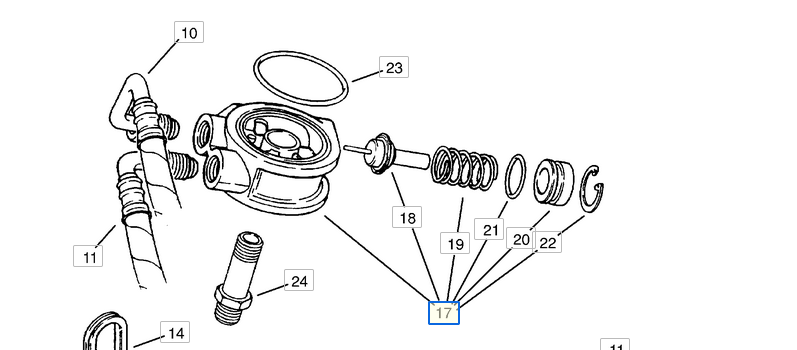

    Zum Ölkühler:
    Nummer 17 ist die Temperaturregelung für den Ölkreislauf, also das Thermostat für den Ölkühler.
    Altersbedingt und auch durch Verschmutzungen funktionieren die manchmal nicht mehr.
    Habe bei meinem Kadett die Innerei ausgebaut und gereinigt, danach funktionierte das ganze wieder.
    Trotzdem würde ich empfehlen, die Temperatur bei betriebswarmen Motor mal zu messen, eventuell mit einem Laserthermometer.
    Im Leerlauf oder bei mäßiger Fahrt geht das sowieso nicht auf, hier müssen schon 90-100° Öltemperatur anliegen, um den Kreislauf zu öffnen.

    Entlüftet habe ich den Korrekt, bin auch schon über 200km gefahren. Das mit dem Thermostat im Filterflansch ist eine gute Idee. Das Thermostat 'neu' und Anzeige doof spielen kann ich kaum glauben. Da nur alles neu ist Scheue ich mich das alles wieder auseinander zu nehmen.
    😄 Temperatur werde ich auch mal separat abnehmen. Das er halt oft nach zu fettem Gemisch riecht denke ich aber wird das Hauptproblem sein, auch obwohl Co neilu und Korrekt eingestellt ist.
