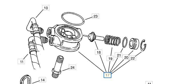

Moin Freunde. Ich habe in meiner Stufe einen 18SE, relativ baugleich mit dem C20NE. Vorface lift Stoßstange und Ölkühler ist verbaut. Nun ist mir aufgefallen das er recht oft sehr heiß läuft, der Lüfter oft anspringt und die Wapu diese leider typischen Jaulgeräusche macht. Zeitweise zumindest. Der Motor ist neu abgedichtet, Zahnriemen Wapu Kopfdichtung, alles neu. Trotzdem ist er immer so warm. Als letztes habe ich noch die Spritversorgung im Auge da ich glaube das der Druckregler doof ist. Hat wer einen Tipp wie ich das Kühlsystem testen kann, grade auch den Ölkühler?

#3 Ich habe auch einen 1,8 se.... wenn ich das richtig verstehe, sagst du, dass die Wasserpumpe Geräusche macht... es gibt zwei Arten von Wasserpumpen, eine mit runden Zähnen und eine mit eckigen Zähnen... die solltest du verwenden eine, die mit Ihrem Zahnriemen kompatibel ist, sonst gibt es Geräusche ... im Kühlsystem müssen die Temperatur des Thermokontakts und des Thermostats übereinstimmen ... es ist nicht gut, den Thermokontakt auf 82º und das Thermostat zu haben bei 95º. ...können Sie überprüfen, ob ... der Ölkühler mit einem Thermostat öffnet, mit einer Öffnungstemperatur, die viel höher als die Motortemperatur ist, deshalb ist es immer kalt ... Ich erinnere mich nicht an die Öffnungstemperatur von das thermostat des ölkühlers, der muss aber ein paar grad darunter sein, bevor das öl seine eigenschaften verliert.... öl vom hersteller empfohlen, grüße.

#9 Wow, das ist viel Feedback. Es ist eine original Bosch Pumpe verbaut, und ja alles ist mit getauscht, aber nicht in Tropen Ausführung. Der C20NE Kühler ist ja eh das Größte was da rein geht. Muss dann wohl noch mal prüfen welches Thermostat das ist und ob die Flügel passend sind. Wusste garnicht das es unterschiedliche Formen gibt. Aber Metall ist es auf jeden Fall. Kunststoff hätte ich nicht verbaut. Kraftstoff druckmesser soll heute ankommen. @18se Werde mal schauen ob der Ölkühler überhaupt warm wird. Aber Thermokontakt ist der alte spanische, Thermostat neu, aber die Anzeige geht ja auch so hoch. Also er wird tatsächlich sehr warm.
