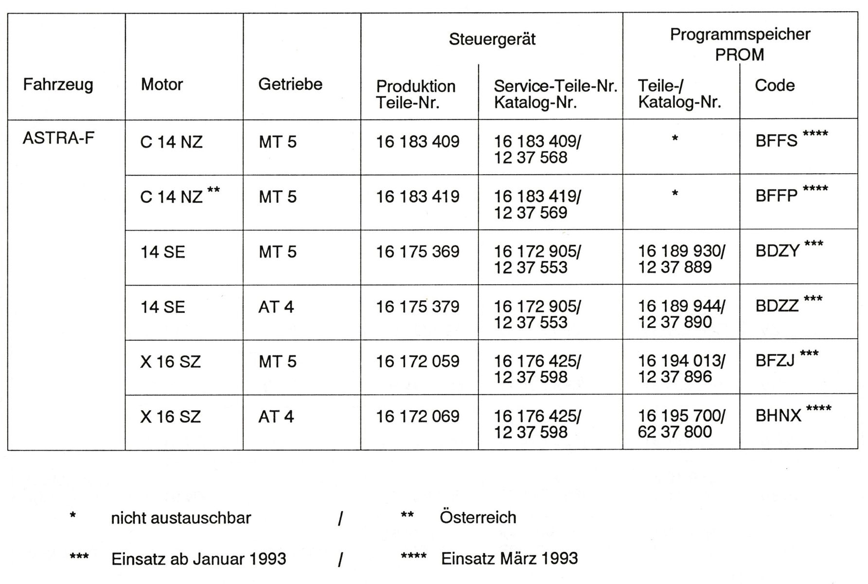

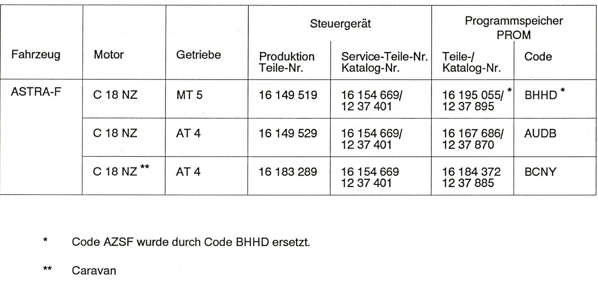

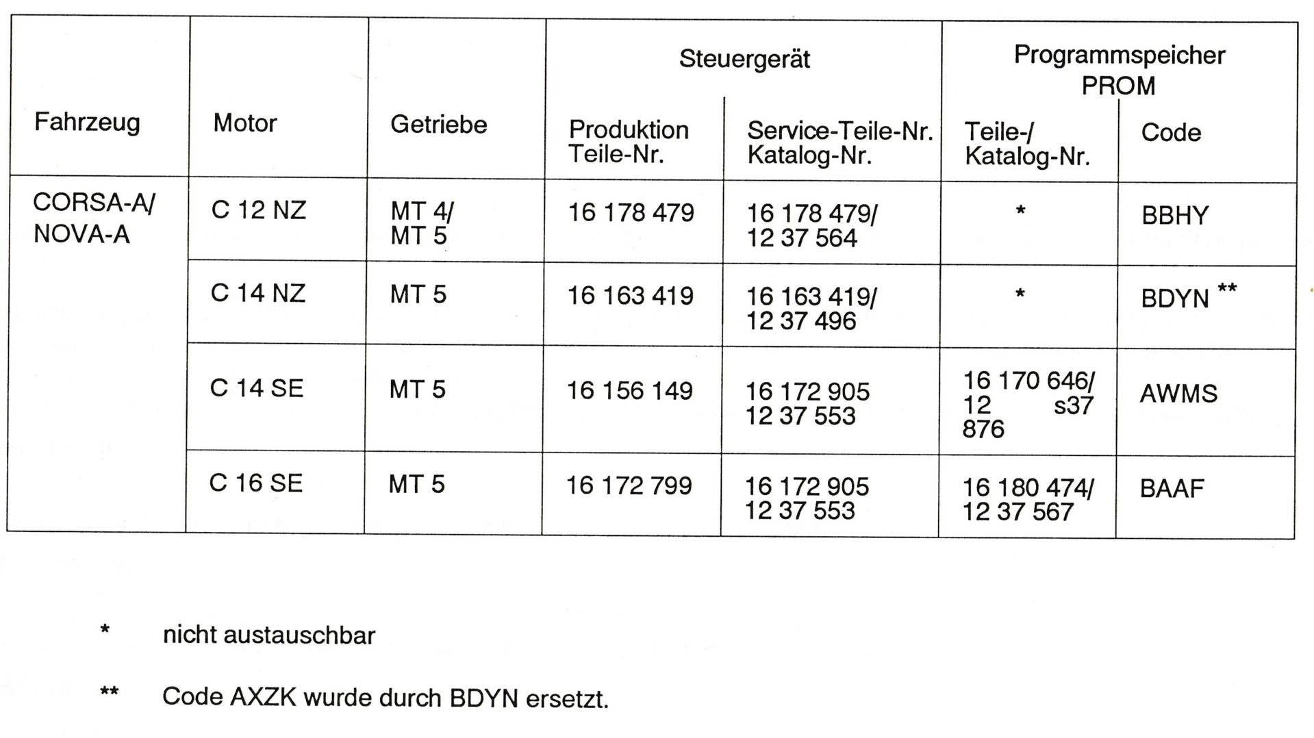

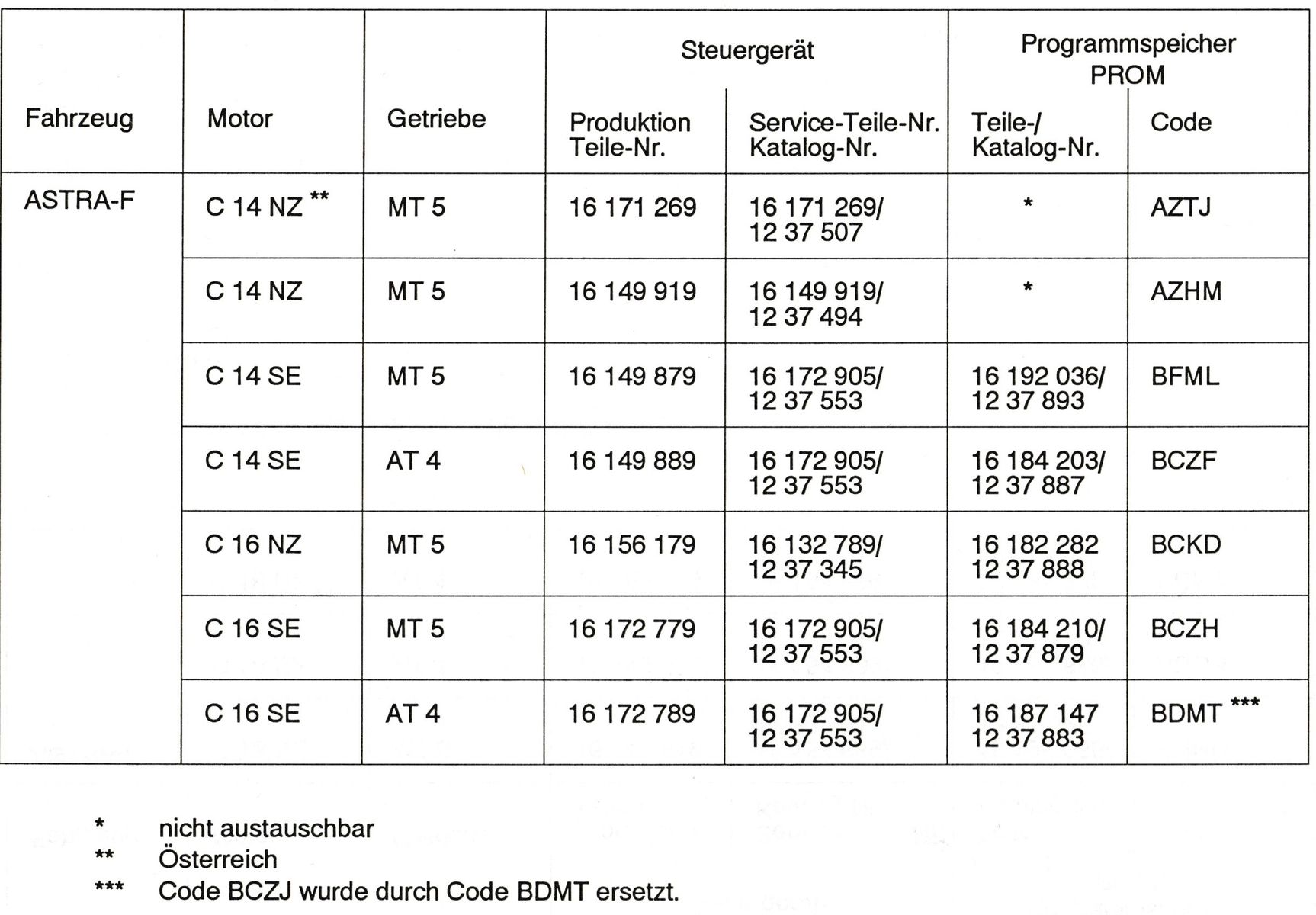

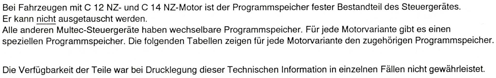

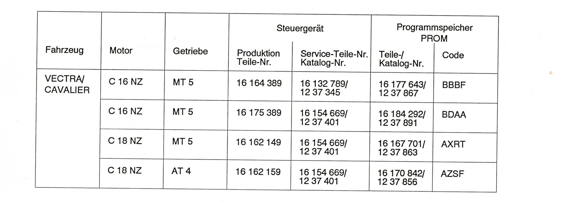

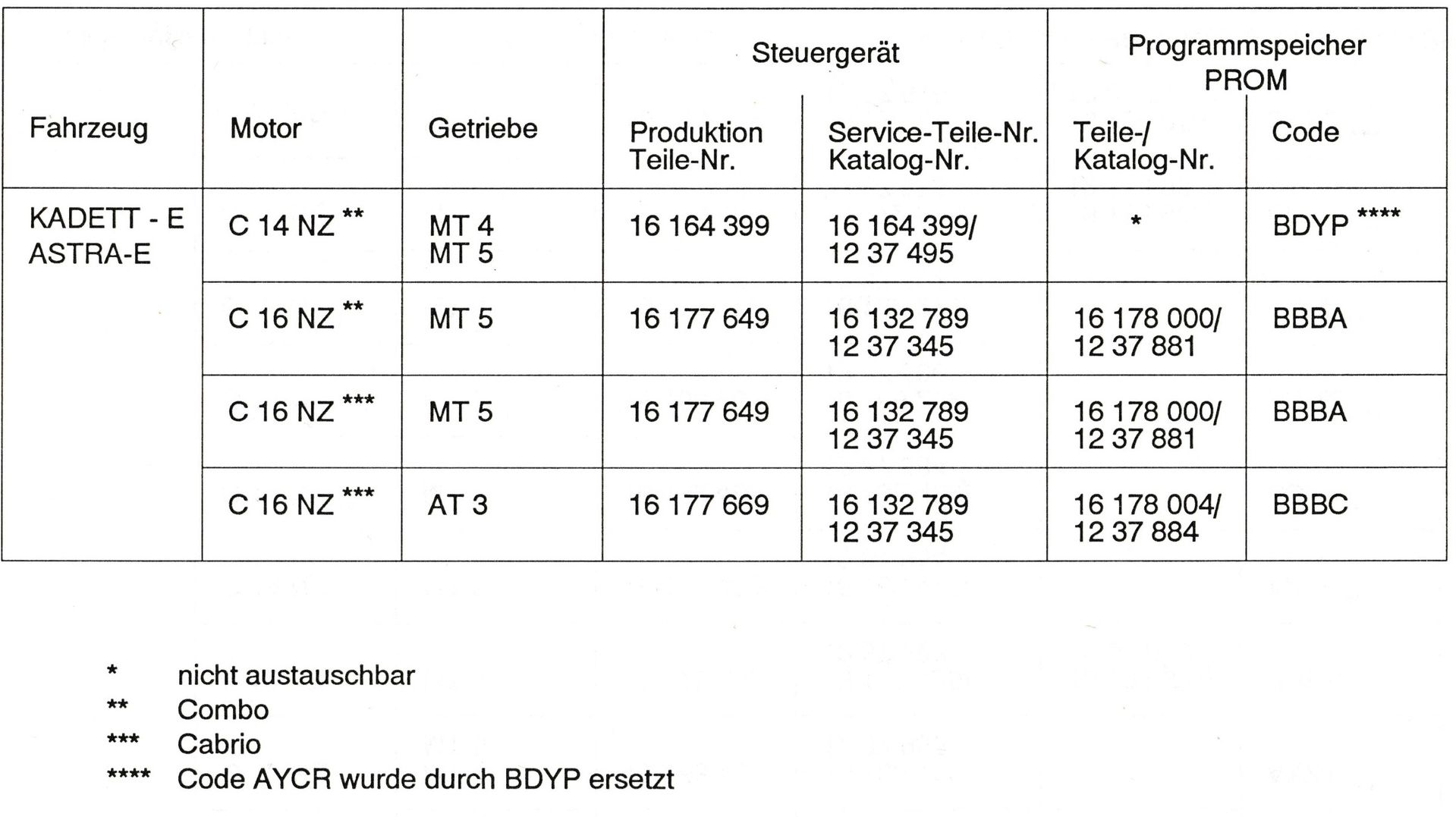

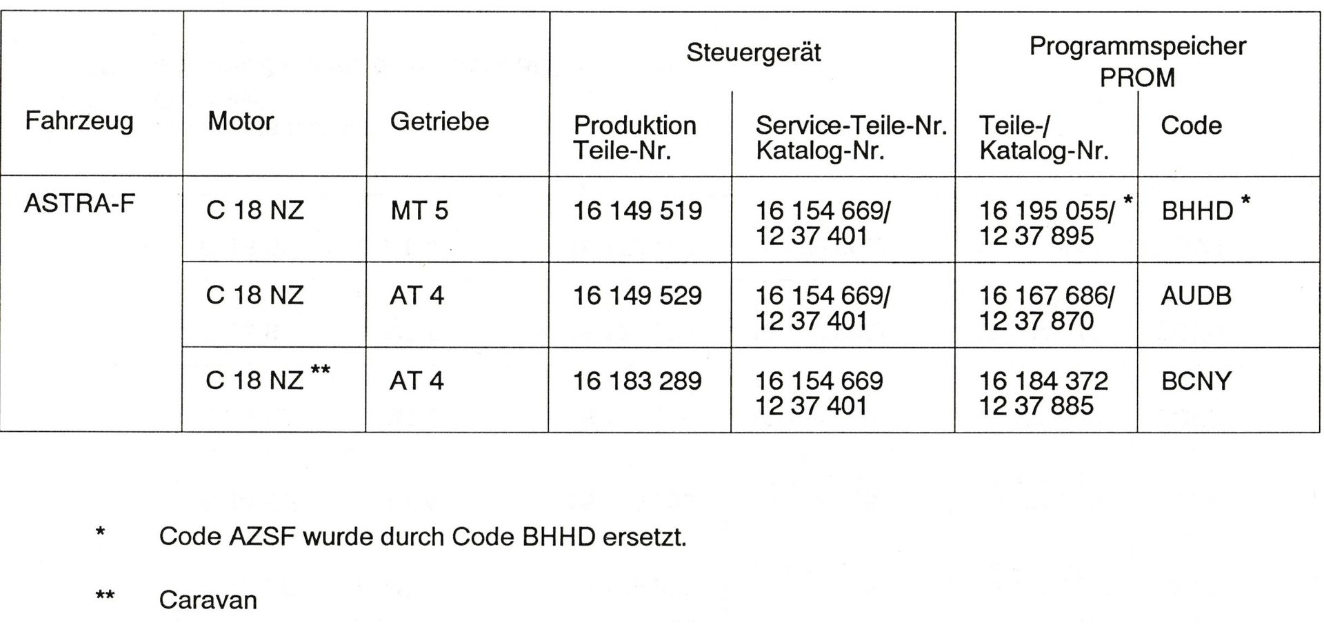

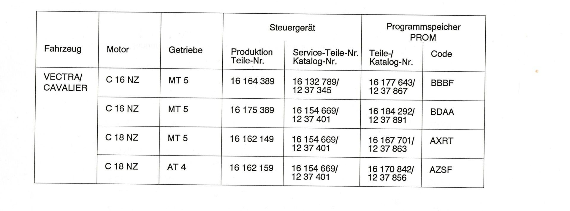

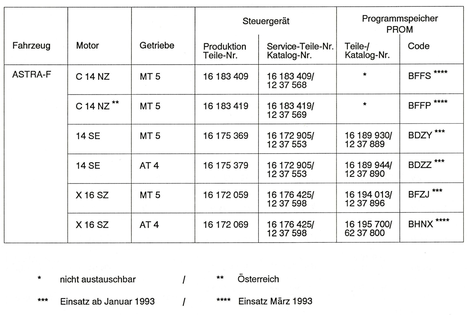

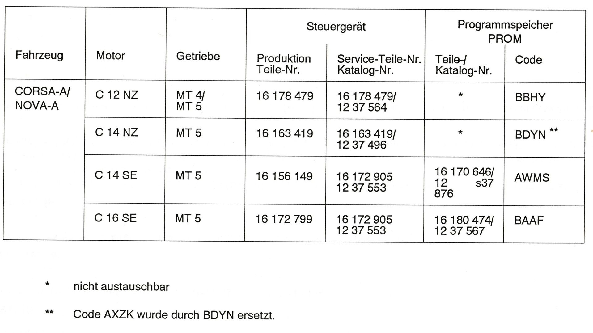

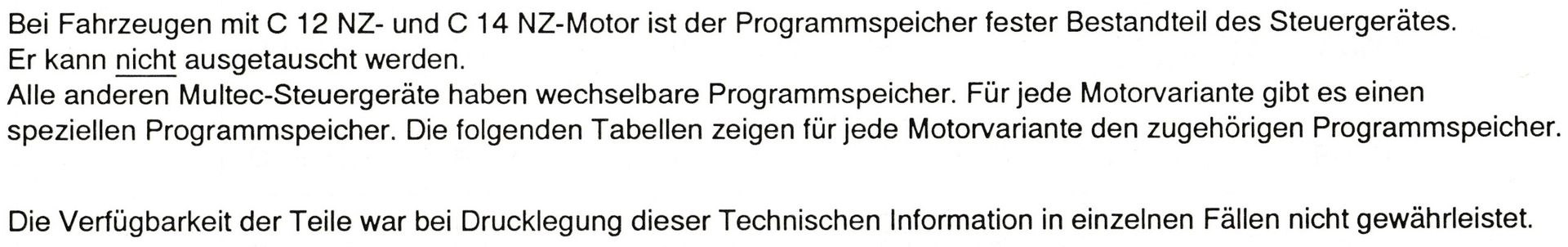

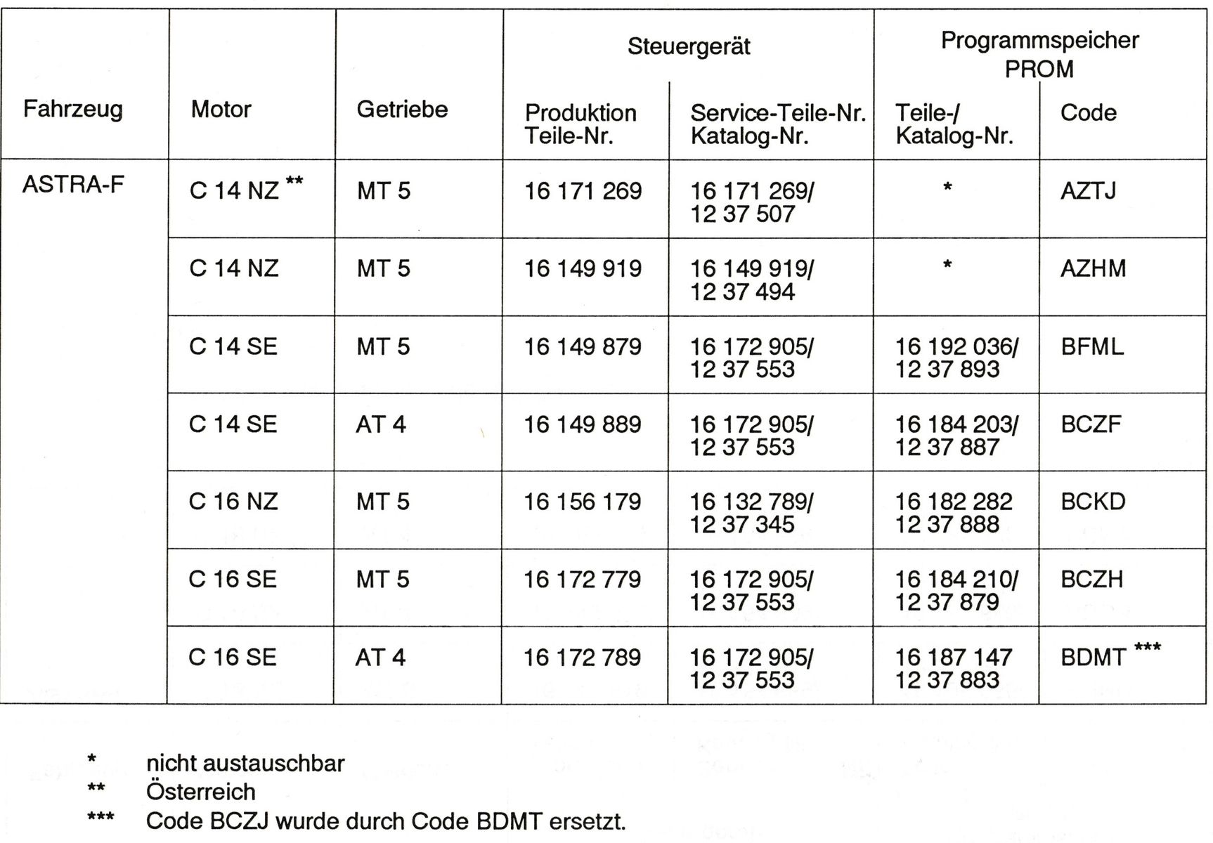

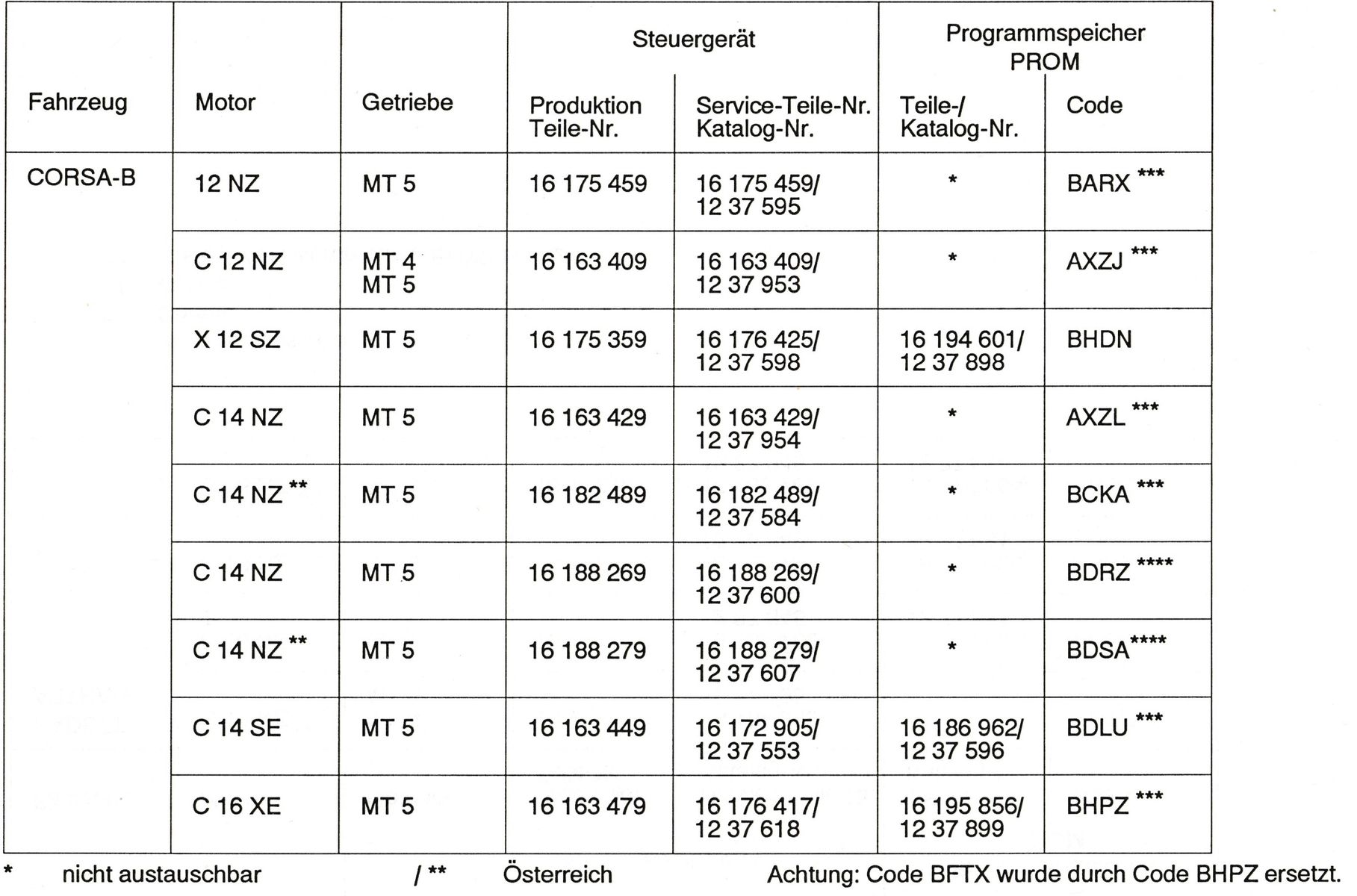

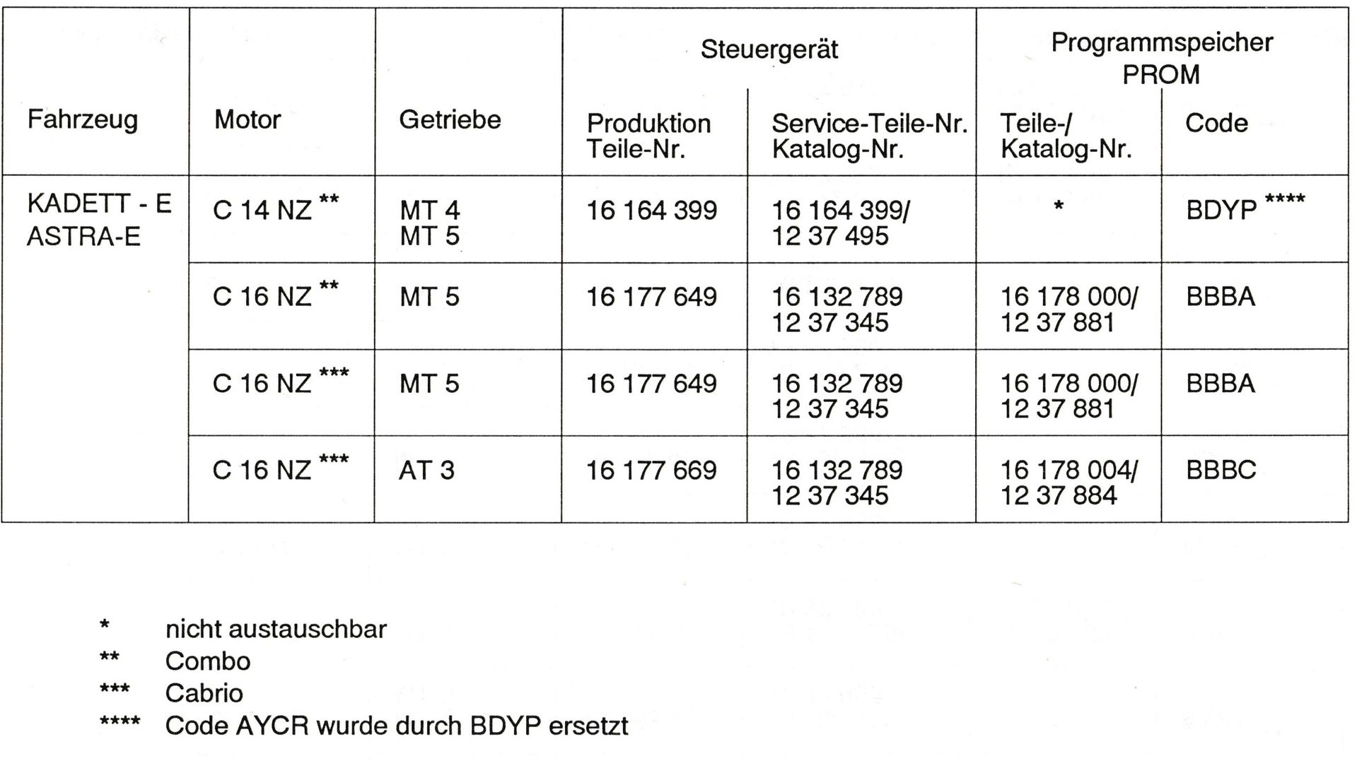

    Die Daten in den Technischen Informationen beziehen sich ja auf einen Austausch von Steuergeräten oder Programmspeichern, das ist für den regulären Werkstattgebrauch gewesen.
    Ich denke, du suchst hier mehr was wie Unterlagen über das Kennfeld, Einspritzeiten- und Menge, Zündverstellung usw.
    Glaube aber kaum, das Opel oder ein anderer Hersteller hier seine Daten in die Öffentlichkeit herausgibt.

    Zur Info,
    für den Kadett-E mit C13N gibt es fünf verschiedene Programmspeicher, wenn es dir hilft:
    Kennzeichnung APHP und AAMA (bis Fahrgestellnummer L2500000 / L5000000 / KE299999) in Verbindung mit Schaltgetriebe
    Kennzeichung APHB und AALY (ab Fahrgestellnummer L2500001 / L5000001/ KE300000) in Verbindung mit Schaltgetriebe
    Kennzeichnung APHC in Verbindung mit Automatikgetriebe
