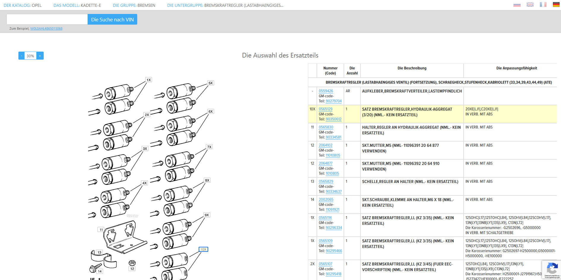

Hallo zusammen,
Habe gerade ein Problem beim eintragen der GSI Bremse im C14NZ. Habe die Achse mit Scheibenbremsen HBZ,BKV, und 3/20er Druckminderer von ATE verbaut.
Soweit auch alles okay bis auf die Druckminderer. Hat dafür jemand einen Nachweis und kann die Nummer entsprechend umschlüsseln das ich Nachweisen kann das die Kombination so ab Werk war?
