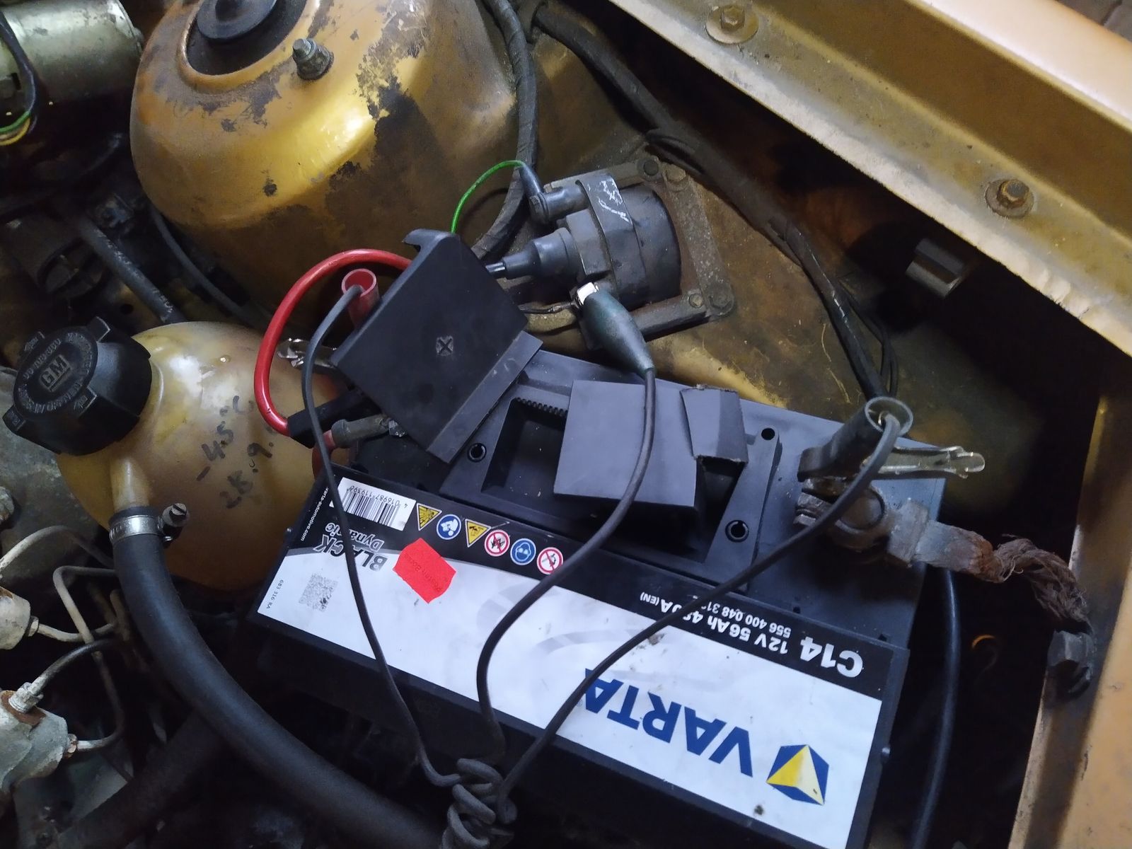

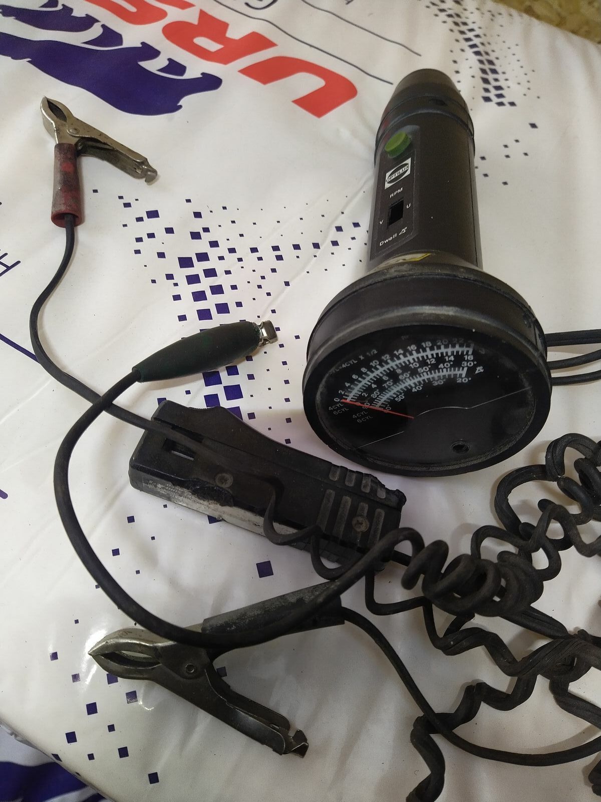

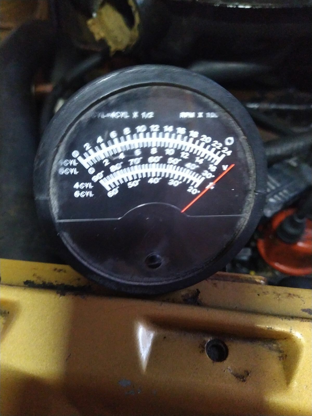

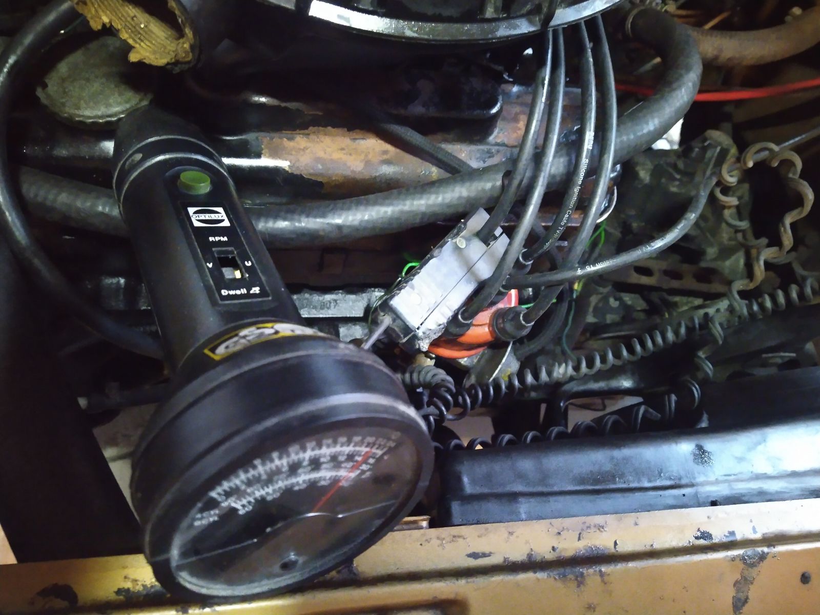

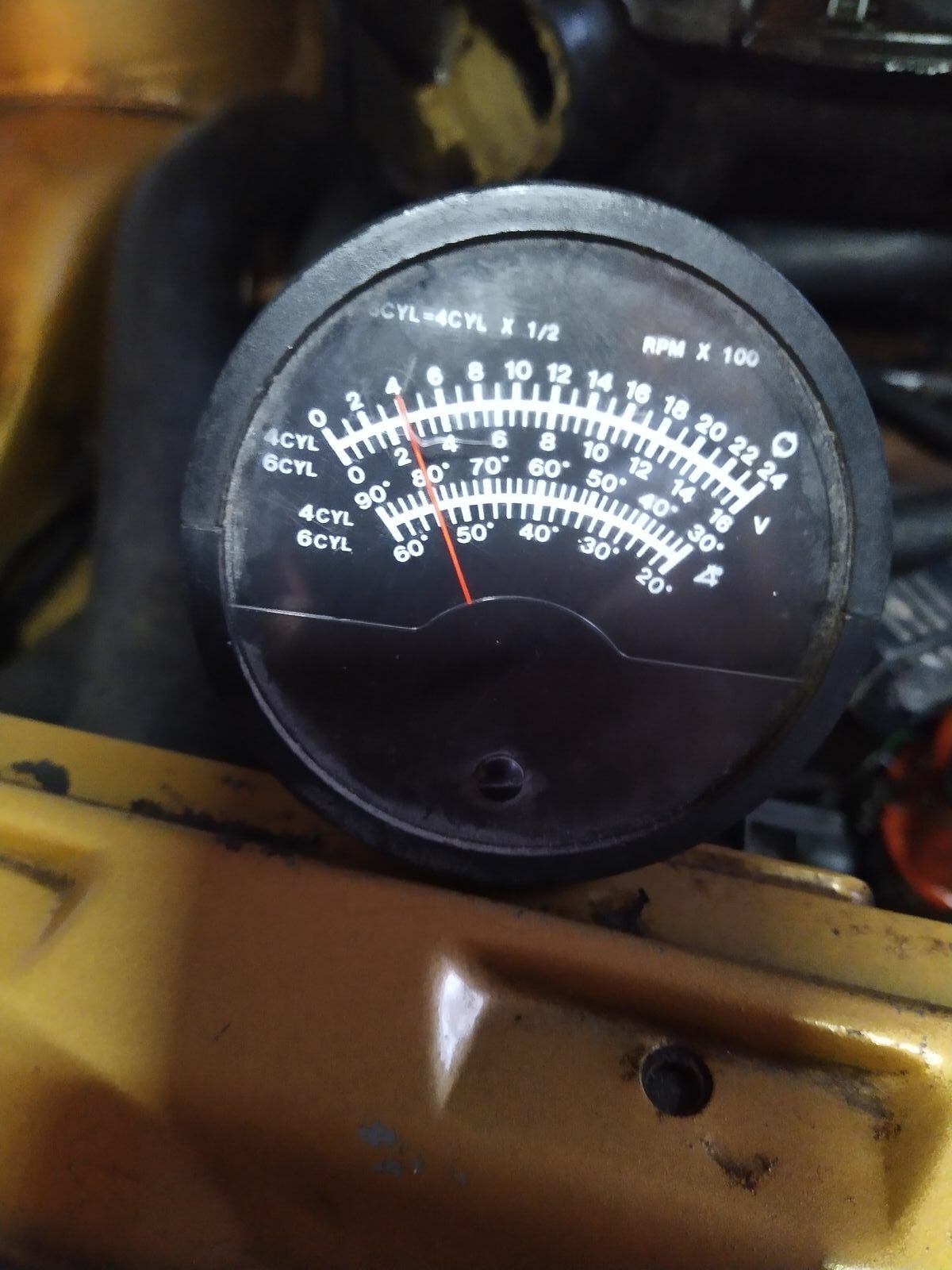

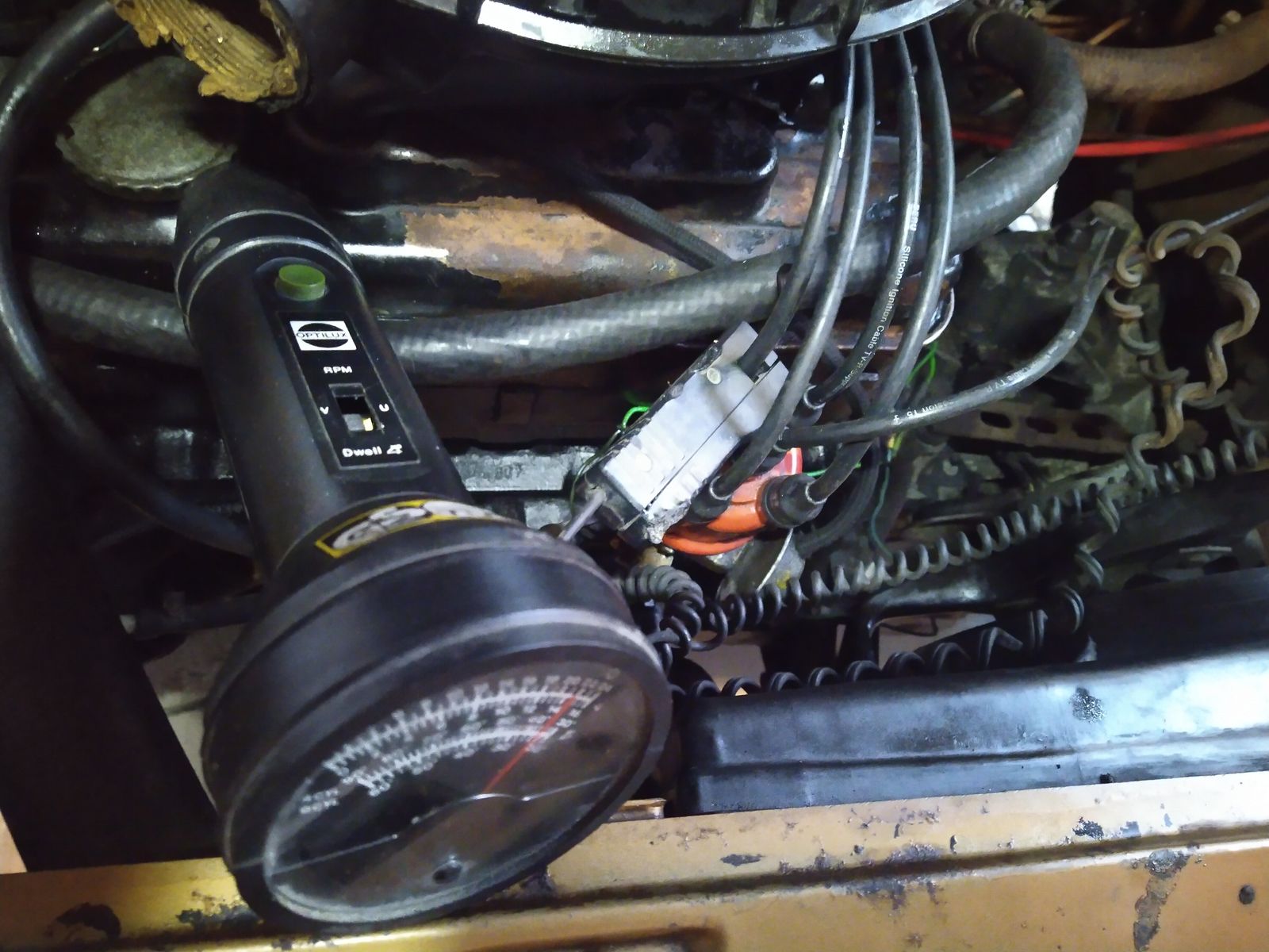

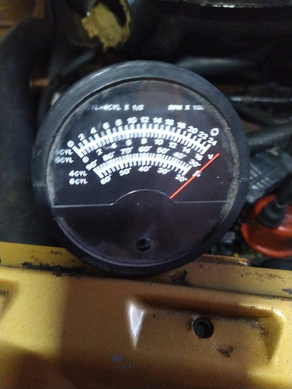

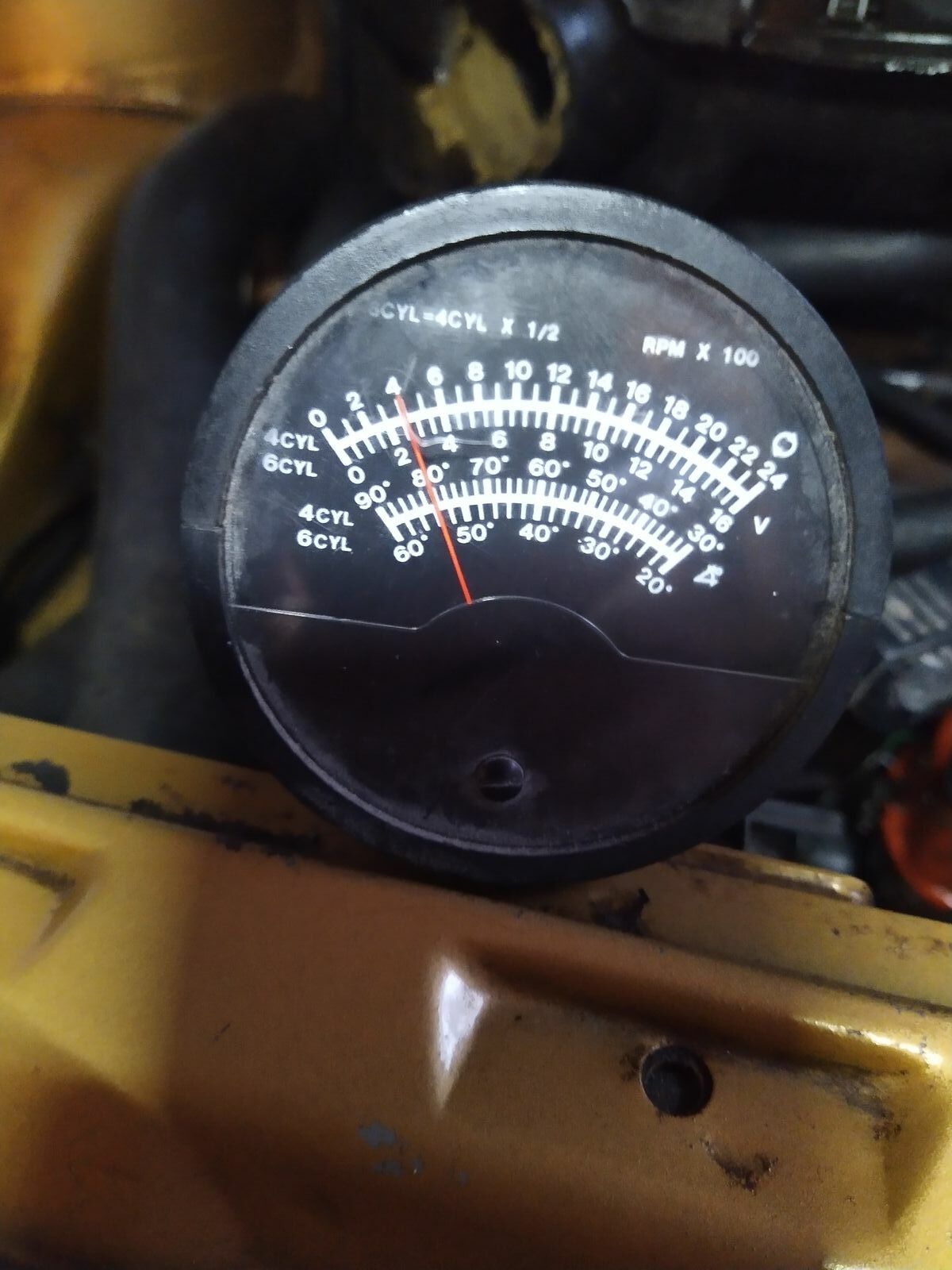

ich habe folgendes Problem und ich finde nichts dazu , ich habe das Buch 'So wirds gemacht ' . Ich habe meinen Motor neu eingestellt neue Ölwannendichtung Kopfdichtung +Schrauben Ventildeckeldichtung . Zündung ist neu eingestellt neu abgeblitzt . Zahnriemen steht auf OT zündeverteiler auf der Nut . Ventile EL auf 0,15 AL auf 0,25 und zündunterbrecher auf 0,4 . ........ So ich bekomme kein Anständigen Leerlauf hin der liegt bei 400 und der Schließwinkel lt Messgerät ist unter 30 .
Was könnte der Fehler sein , hoffe mir kann jemand Helfen ich verzweifle schon.
