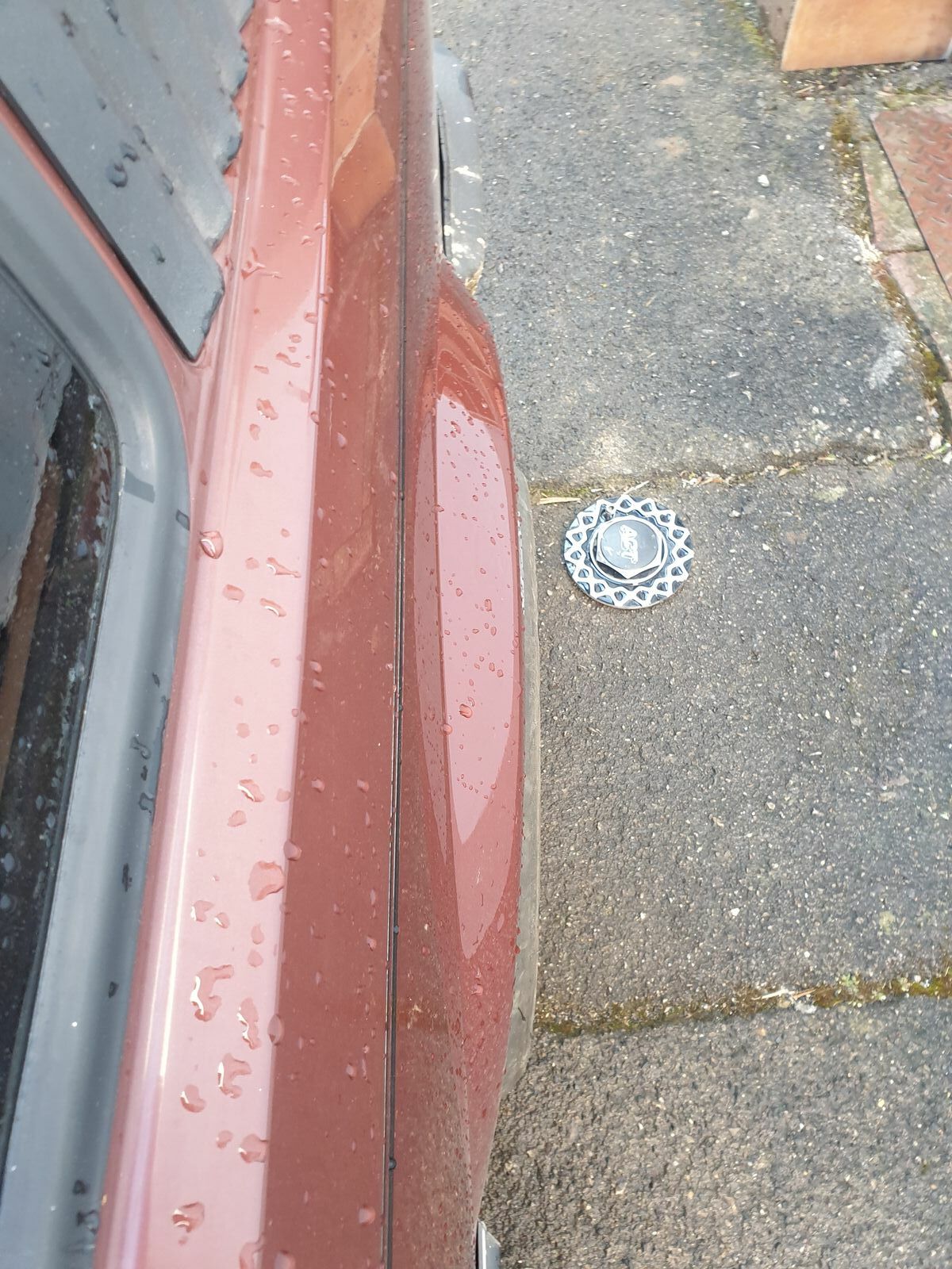

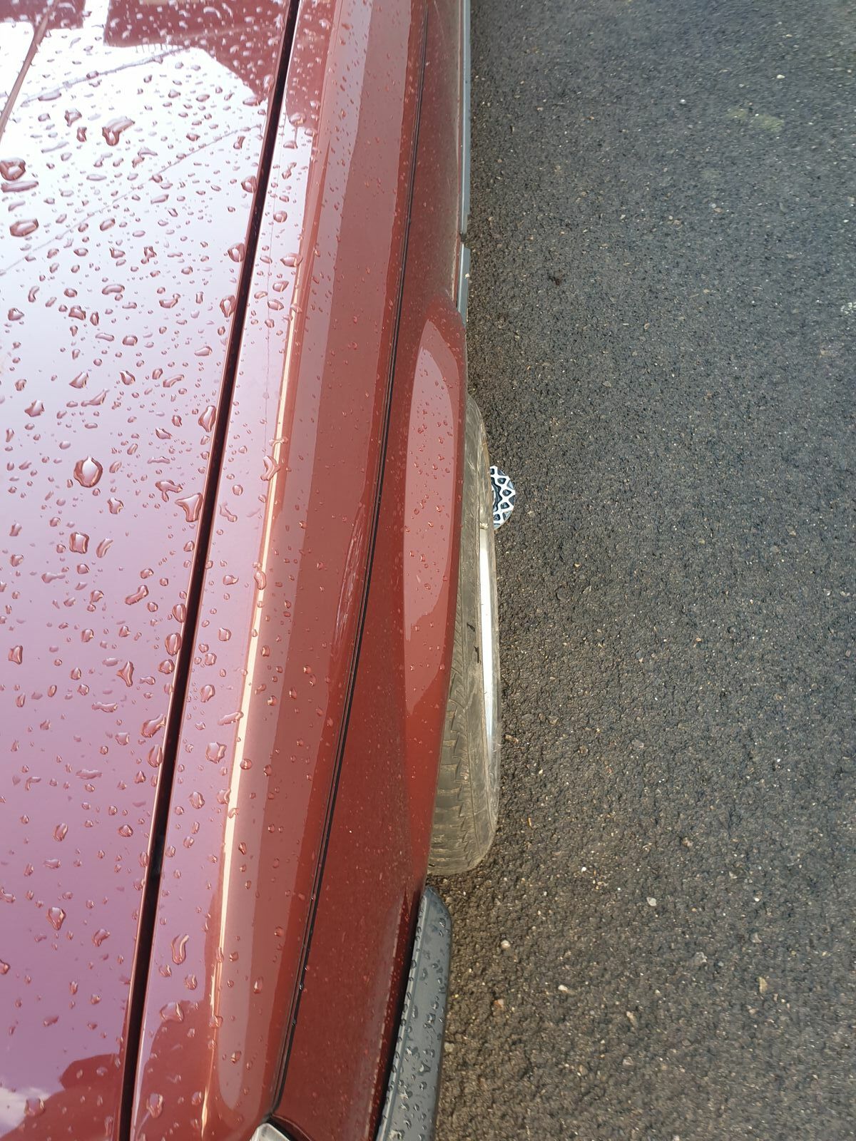

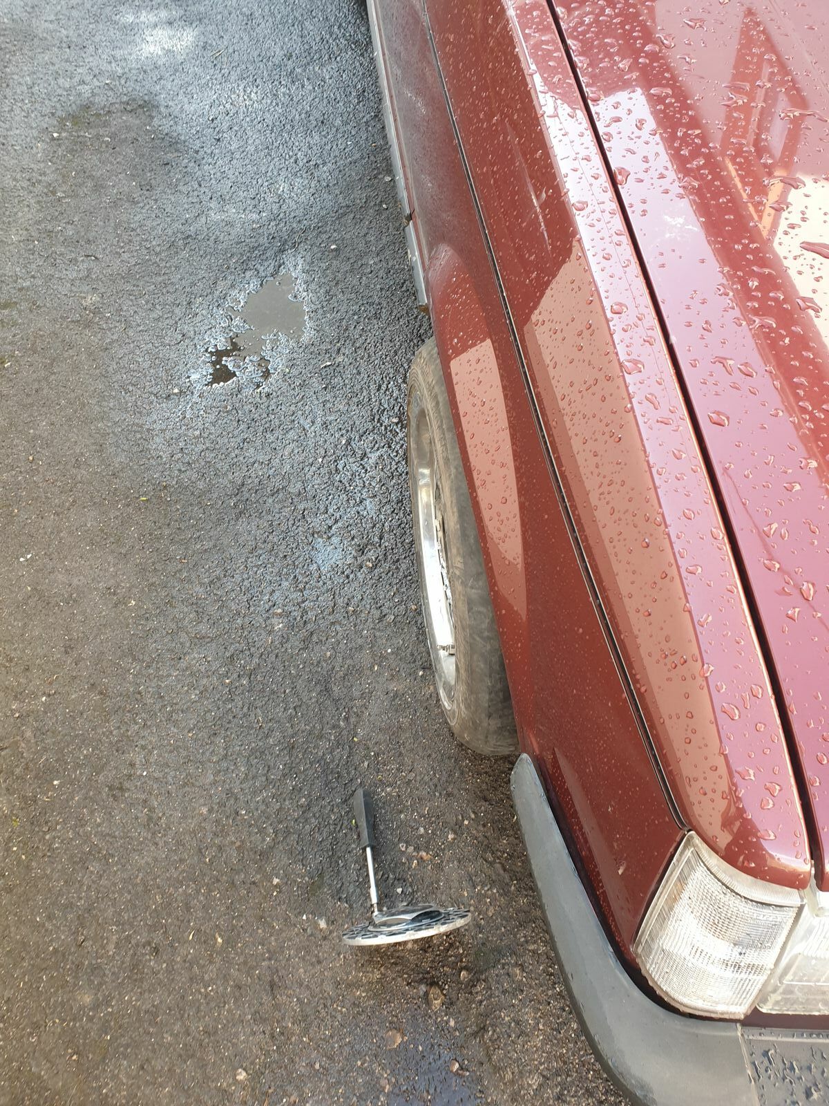

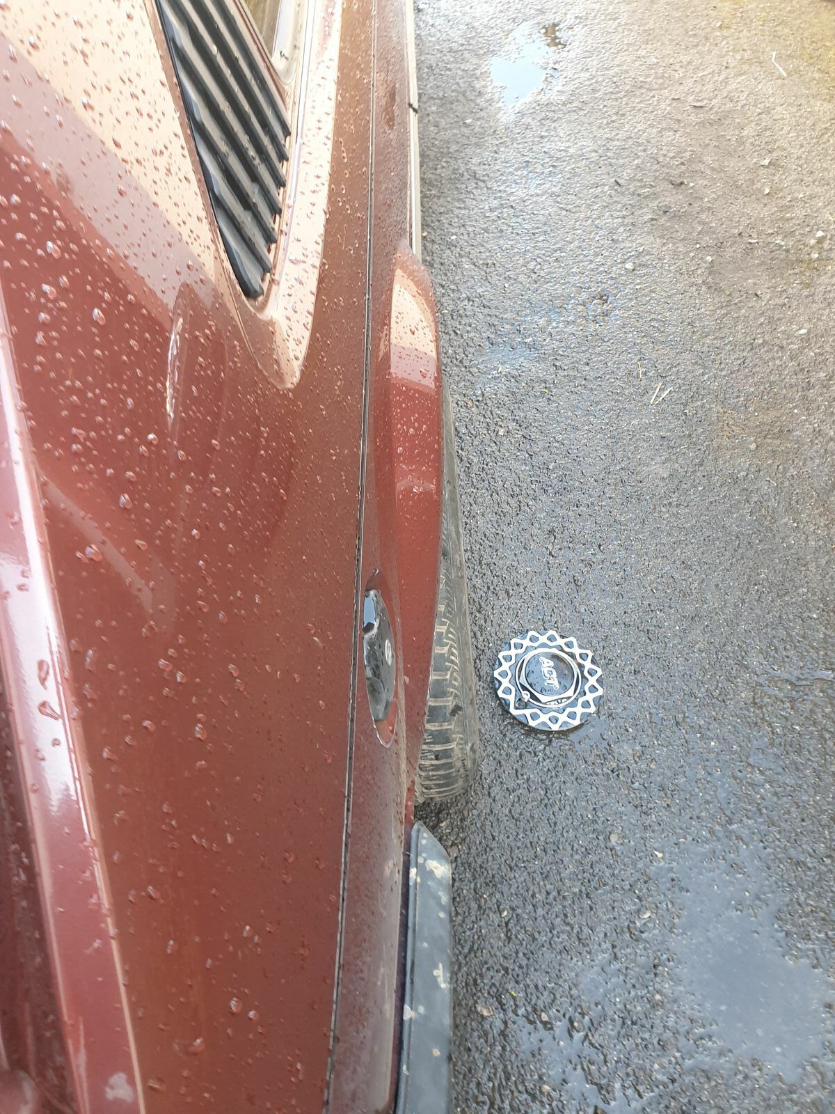

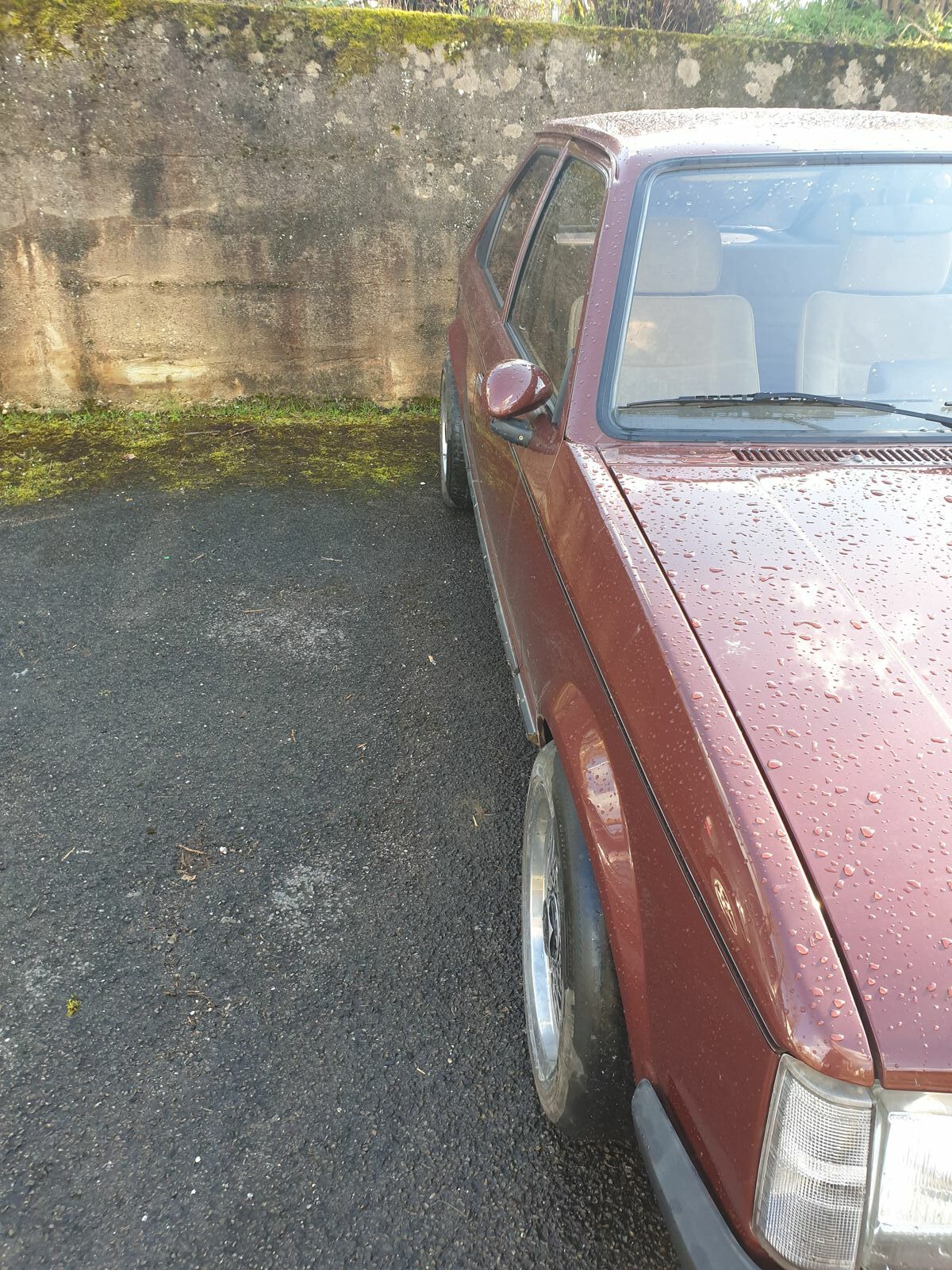

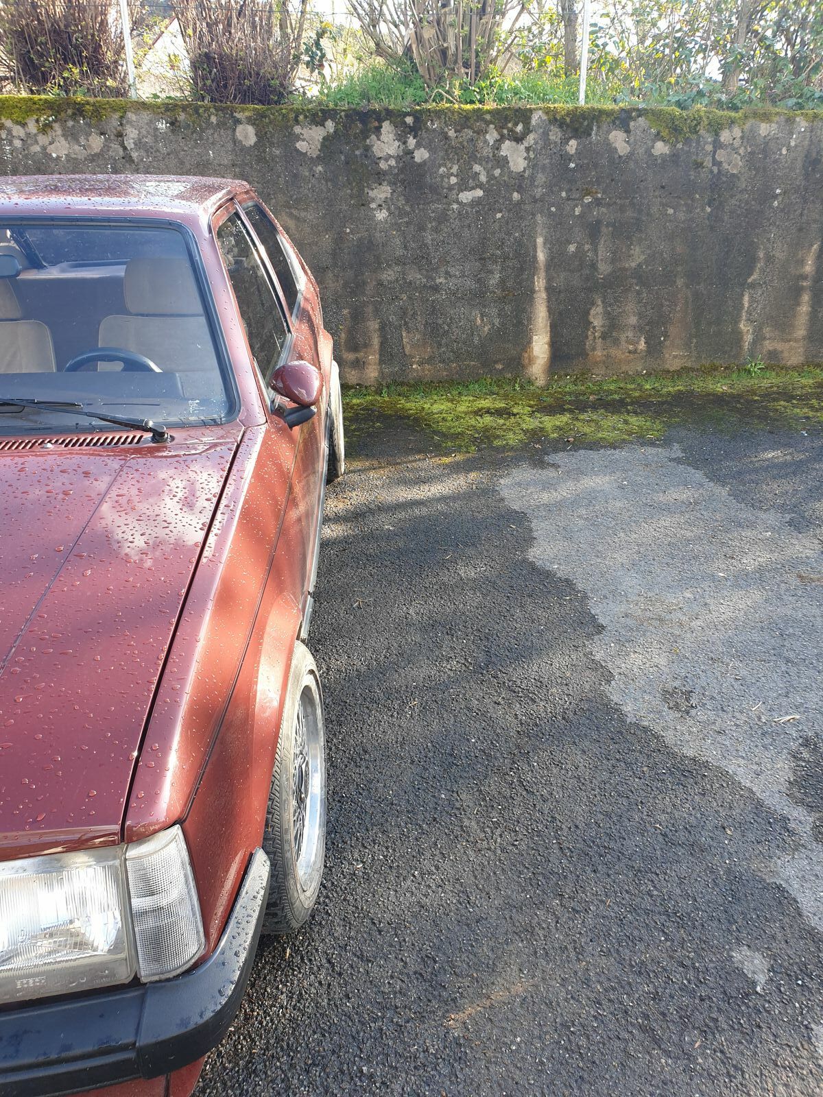

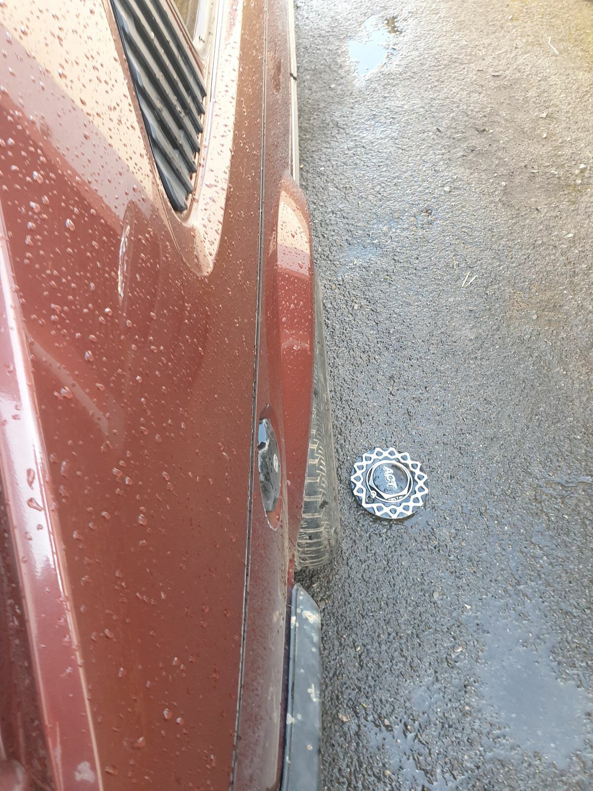

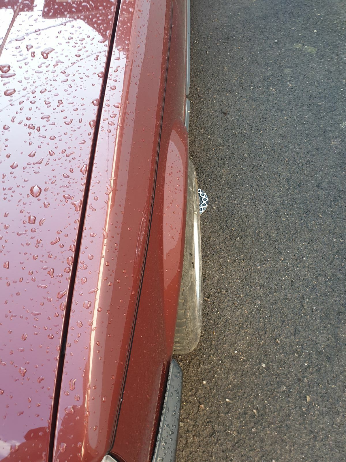

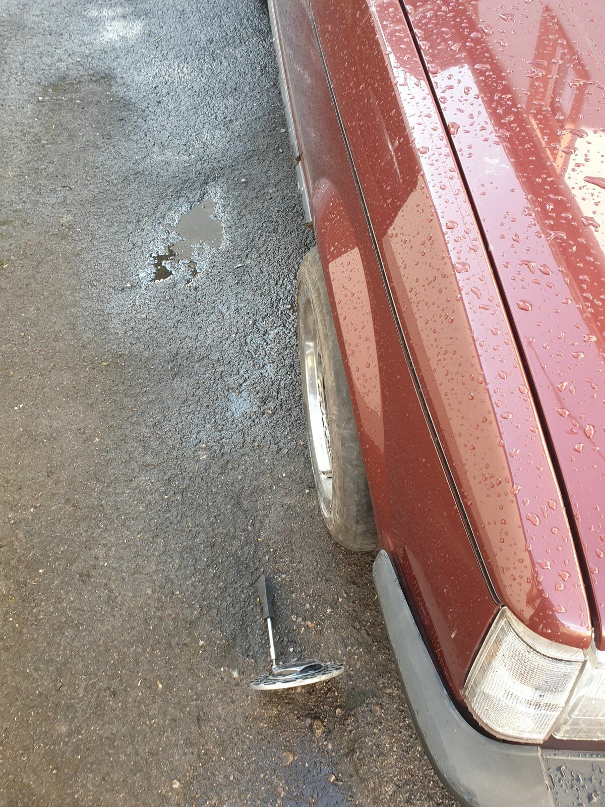

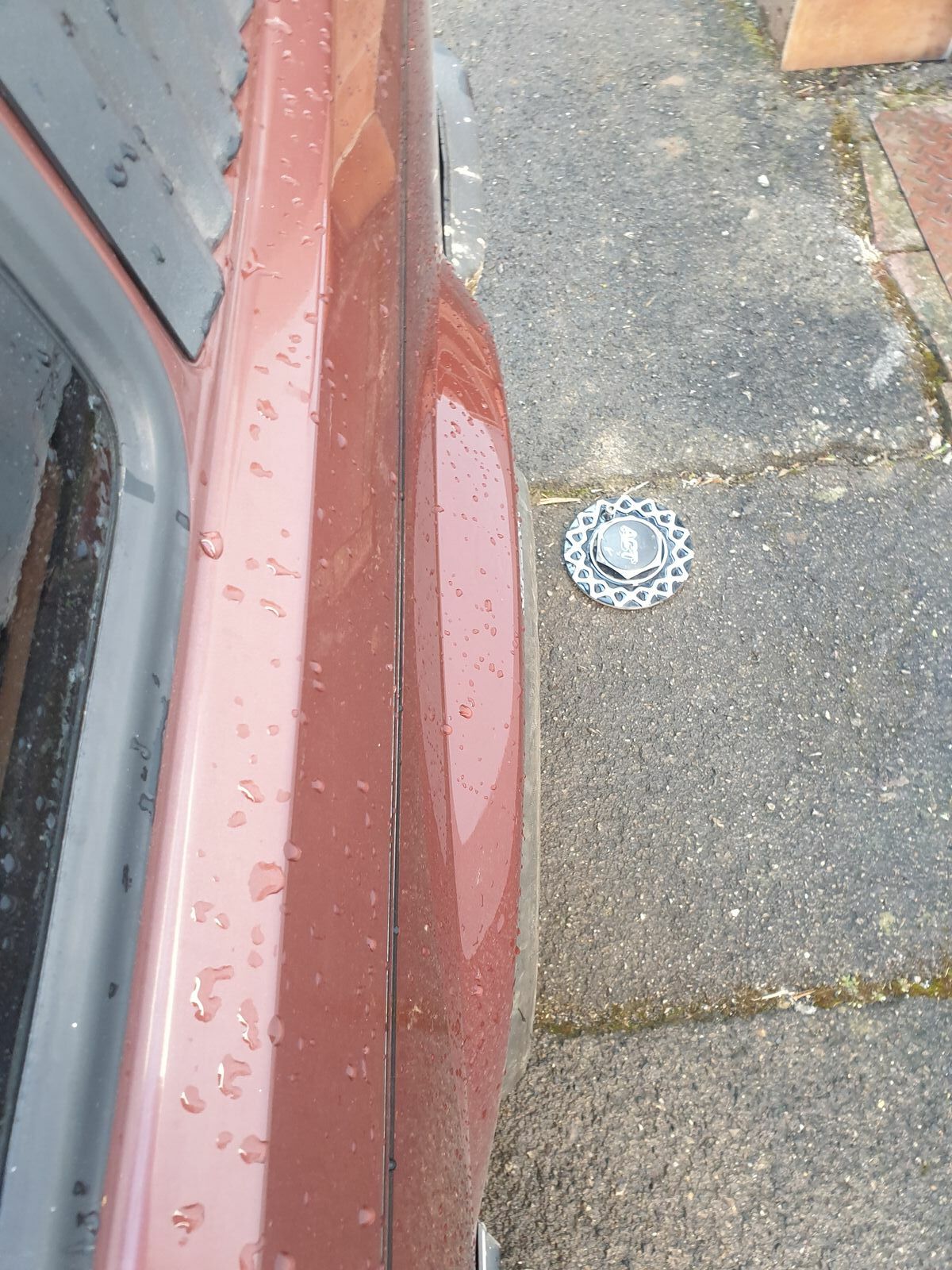

    Hab die ACT mit ET25 mal Probe gesteckt.
    Da steht die Lauffläche vom Reifen vorn schon 10mm über den Kotflügel.
