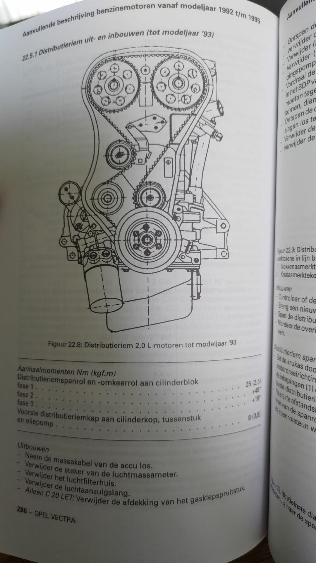

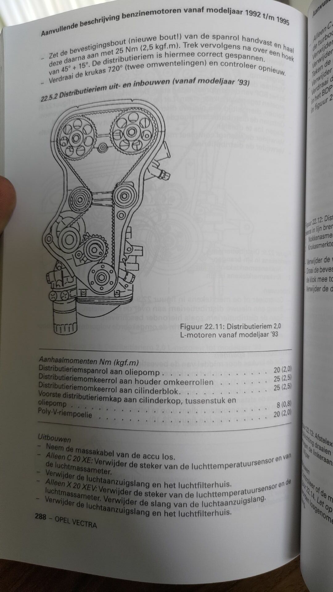

#5 25nm, ist für 2.5 identisch zu 2.8... und es steht bei beide dabei dass es nächstens 45 Grad, und dann noch 15 Grad weiter angezogen muß.
Auch steht dabei dass es immer eine neue Schraube braucht.

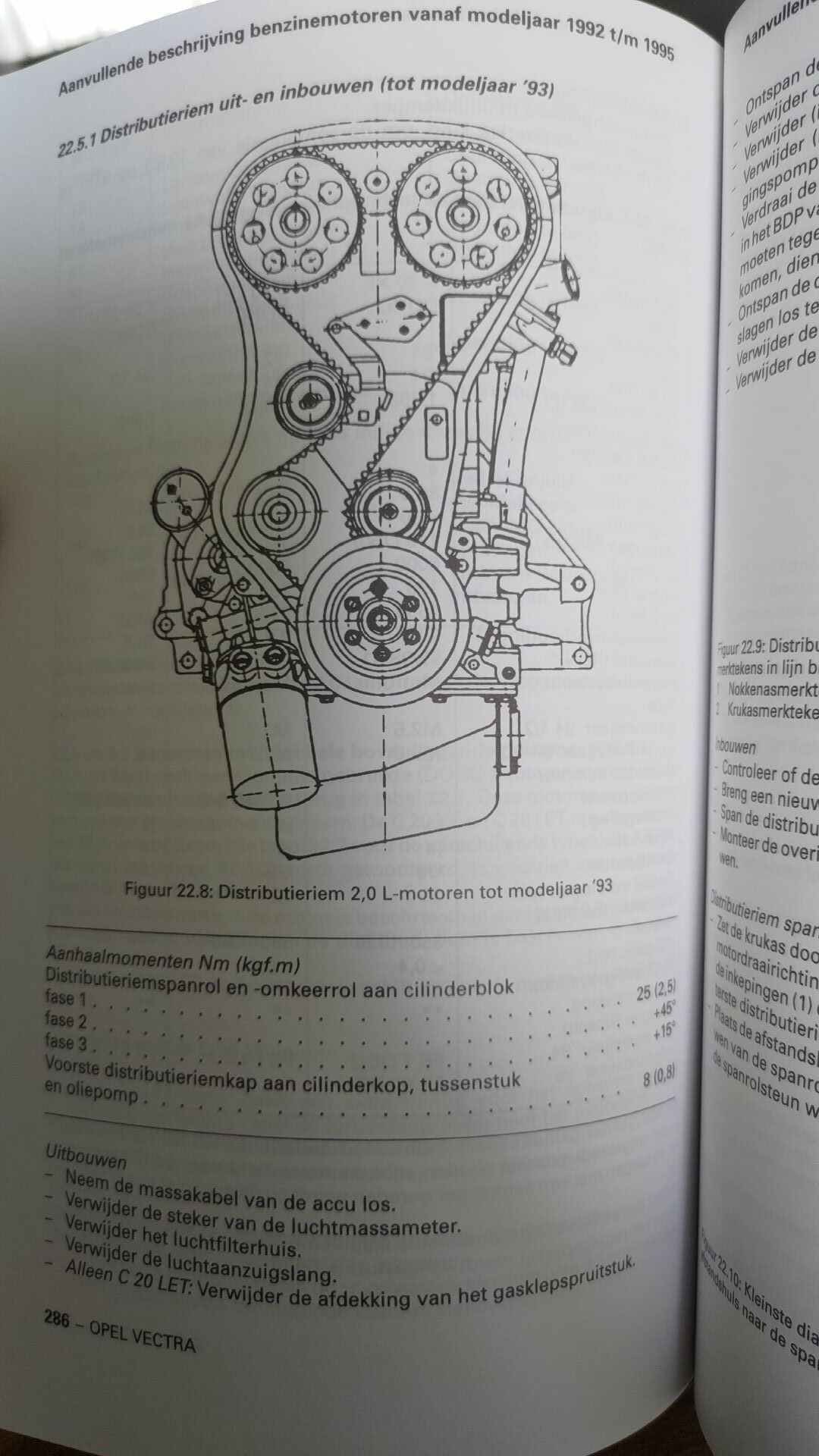

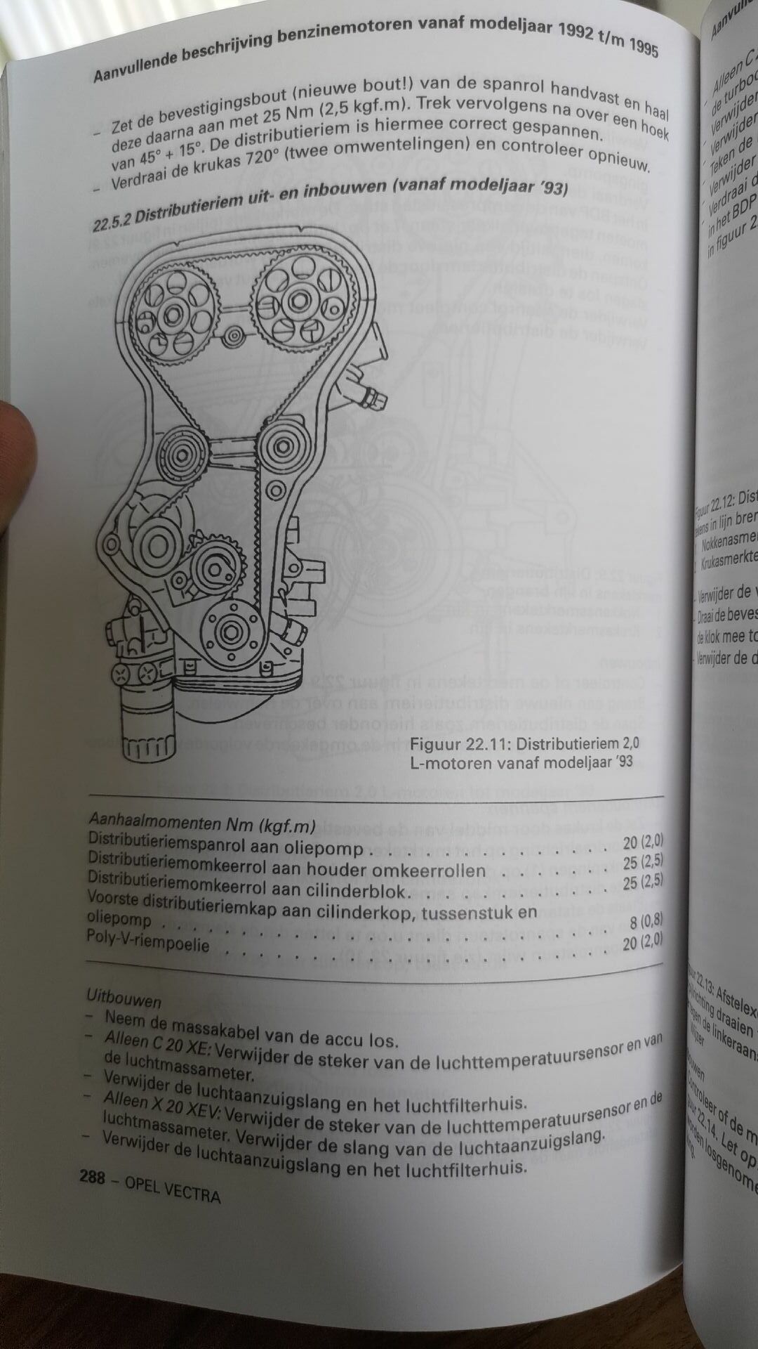

Tja, es steht da nur so in das Buch, und neue Schrauben kosten auch nicht die Welt.
