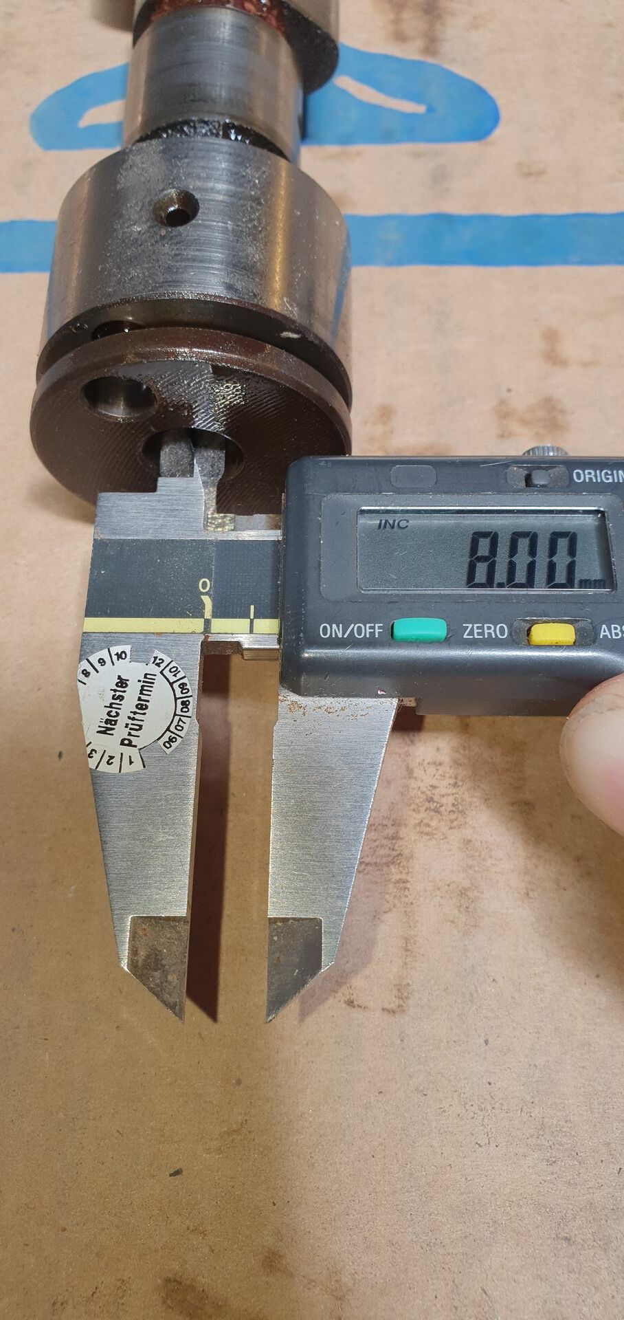

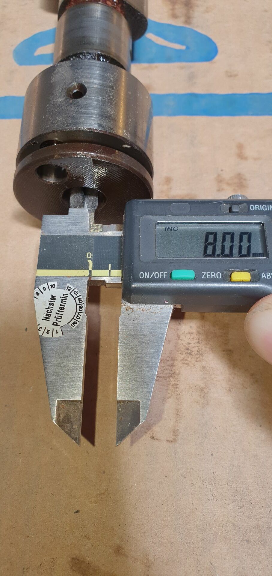

    Mein Problem, ich bekomme nun den Bosch Zündverteiler nicht mehr aufgesteckt. Ich habe schon die beiden Aufnahmen am Nockenwellenende mit der alten Nocke verglichen und ausgemessen. Das scheint alles identisch. Gab es unterschiedliche Nockenwellen oder wo könnte das Problem liegen? Mir scheint es liegt an der mittleren Bohrung. Er geht ein Stück drauf aber nicht bis zum Anschlag.

    Bist du dir Sicher das es eine Welle vom C14NZ ist und nicht vom 13S z.Bs.? Mache mal Bilder von beiden Wellen.
    Wie tief ist das Sackloch? Passt er Lochdurchmesser zum Durchmesser der Welle vom Verteiler?
    Wird wohl eher an der seitlichen Vertiefung liegen, das die bei der neuen Nockenwelle etwas zu schmal gefräst wurde und sich deshalb der Verteiler da nicht richtig einsetzen lässt.
    Fotos von alt und neu wären sicherlich hilfreich ;)

    ich habe mal Bilder gemacht. Es scheint wie Nick geschrieben hat. Habe jetzt mit Hilfe der Halterung und vorsichtigem rundum klopfen mit dem Gummihammer den Verteiler eingesetzt bekommen. Im Anschluss ist er direkt angesprungen!
    Danke euch das scheint es gewesen zu sein.
