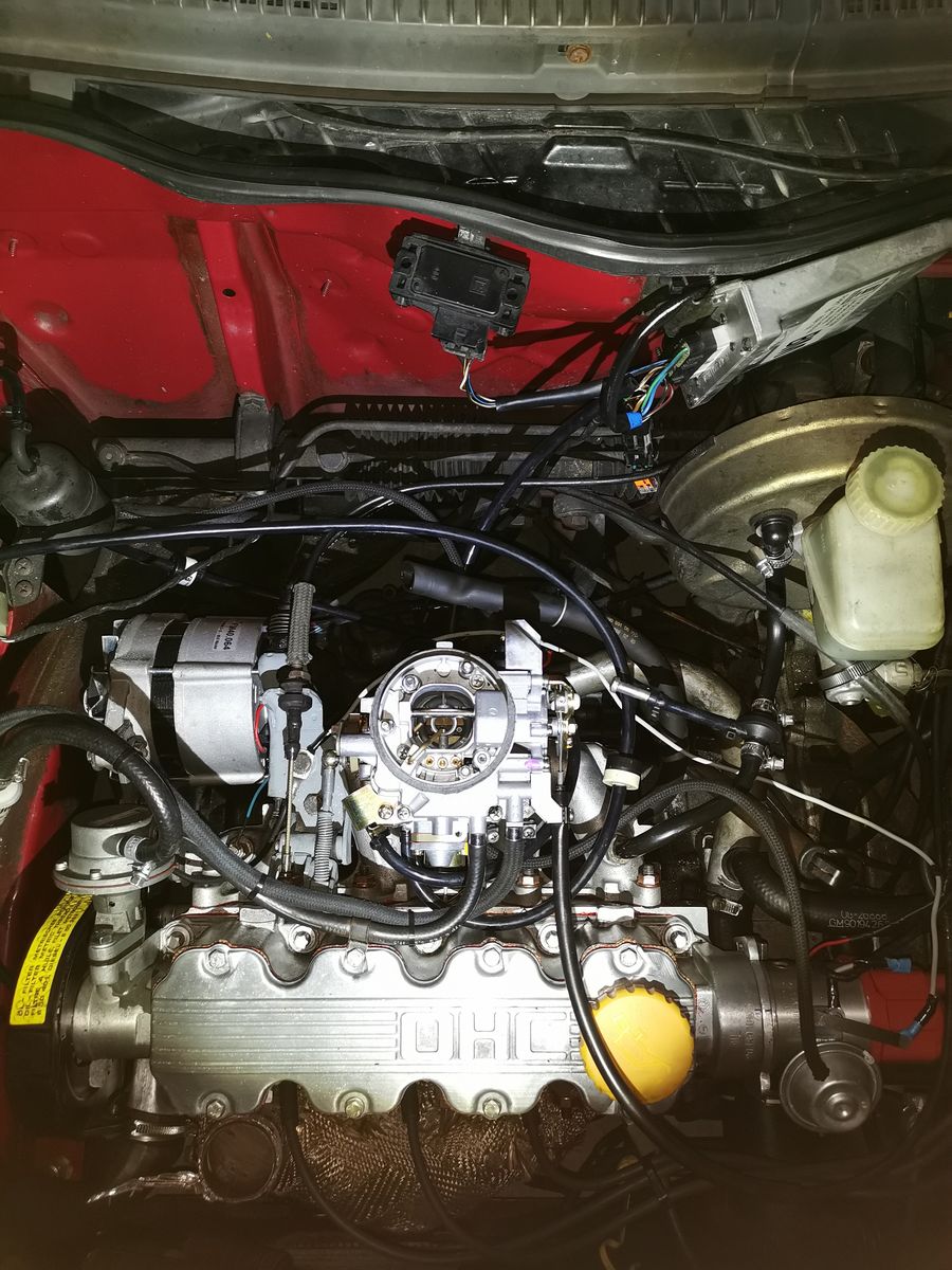

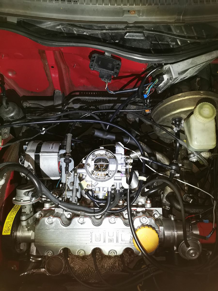

Folgendes Problem.
Nachdem der Motor 1,3 NB überholt wurde, hab ich umgestellt von Delco auf Boschzündverteiler mit kontaktlose Zündung. Funktioniert soweit alles.
Nur lässt sich dieses Schubgemischregulierventil nicht bedienen. Aktuell bin ich im Lerrlauf bei ca. 650 U/min. Viel zu wenig und komme nicht höher. Selbst wenn ich die Schraube ganz reindrehe reagiert der Leerlauf null.
Vergaser ist neu. Schlauch vom Ventil ist am Unterdruckbehälter angeschlossen.
Die U Dose vom Verteiler am Schlauch der eigentlich an den Sensor für die Zündverstellung vorgesehen ist. Funktioniert auch.
Unterdruck ist da. Co Schraube ist einstellbar und der Vergaser ist dicht.
Hab ihn im Lauf mit B.reiniger getestet.
Zusätzlich dann noch ne Nebelmaschine angeschlossen. Ist alles dicht.
Unterdruck liegt auch an der Schubregulierschraube an. Wenn ich den Schlauch davon abziehe geht der Motor aus.
Vieleicht hat jemand n Foto wie die Schläuche angeschlossen sind. Denke mal da ist der Hund begraben.
