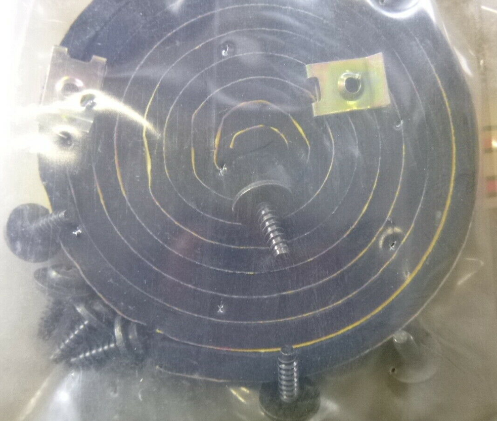

#2 Alles anzeigen... Wie wird dieser denn befestigt und hat jemand noch Gutachten für den Spoiler?
Der Kamei Frontspoiler wird mittels Blechschrauben und Blechmuttern mit dem Frontblech verschraubt, zwischen Spoiler und Frontblech gehört laut der Montageanweisung ein mit doppelseitigem Klebeband versehener Moosgummischaumstoffstreifen, welcher vor der Fixierung auf die Innenseite des Spoilers geklebt wird.
Das Mossgummi soll dafür sorgen, dass der Frontspoiler nicht auf dem Frontblech arbeitet und es zu Geräuschen kommt. Für die Montage gab es damals eine Bohrschablone.
Die zugehörige ABE mit der Nummer 35194 habe ich leider nicht mehr.

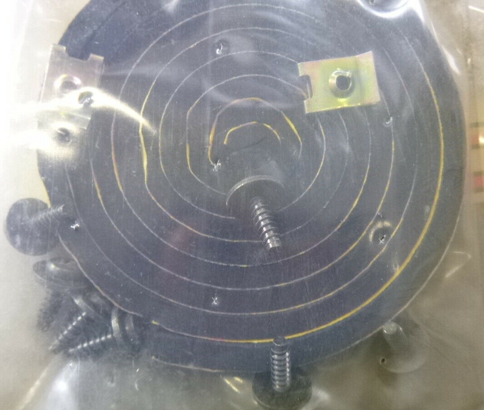

Das ist das Befestigungsmaterial
