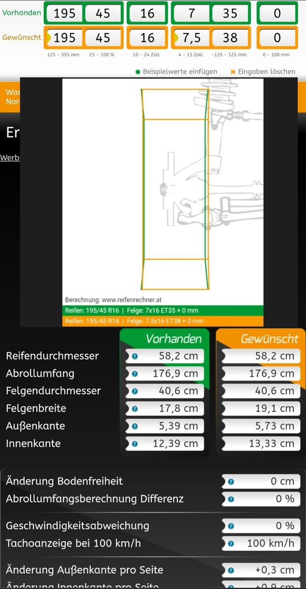

    Deine Rechnung passt nicht, die Felge wäre zwar breiter, allerdings ist die ET auch wieder anders. Also das halbe Zoll wirkt sich ja nur auf die Hälfte aus und die ET ist um 3 mm verschoben.
    Für so etwas empfiehlt sich dieser Rechner:
    Zu deiner Frage: Viel Platz ist bei meiner Kombination nicht mehr.
