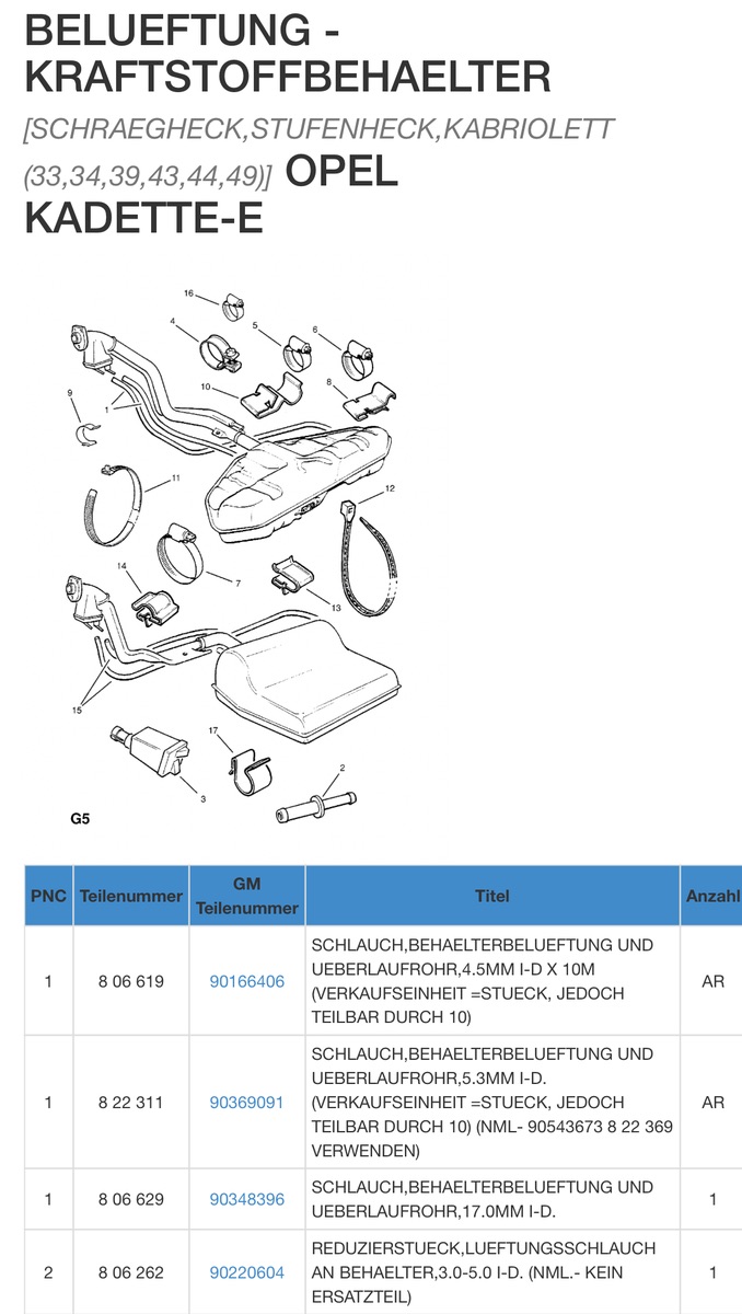

    kann mir jemand die Teilenummer oder ein passendes Ersatzteil dafür nennen?
    Mein Schlauch war leider mehrfach porös. Die Verbindung geht vom Tankstutzen an der Hinterachse rüber auf die linke Seite, das sind etwa 1,5m.
    Kadett GSI 8V - Bj 87
    Danke
    Diese Entlüftungsschläuche waren bei allen Fahrzeugen des Verkaufszeitraumes von Mitte der 70´er bis Anfang der 90´er verbaut, die sollten noch zu bekommen sein.

    806619 / GM 90166406
