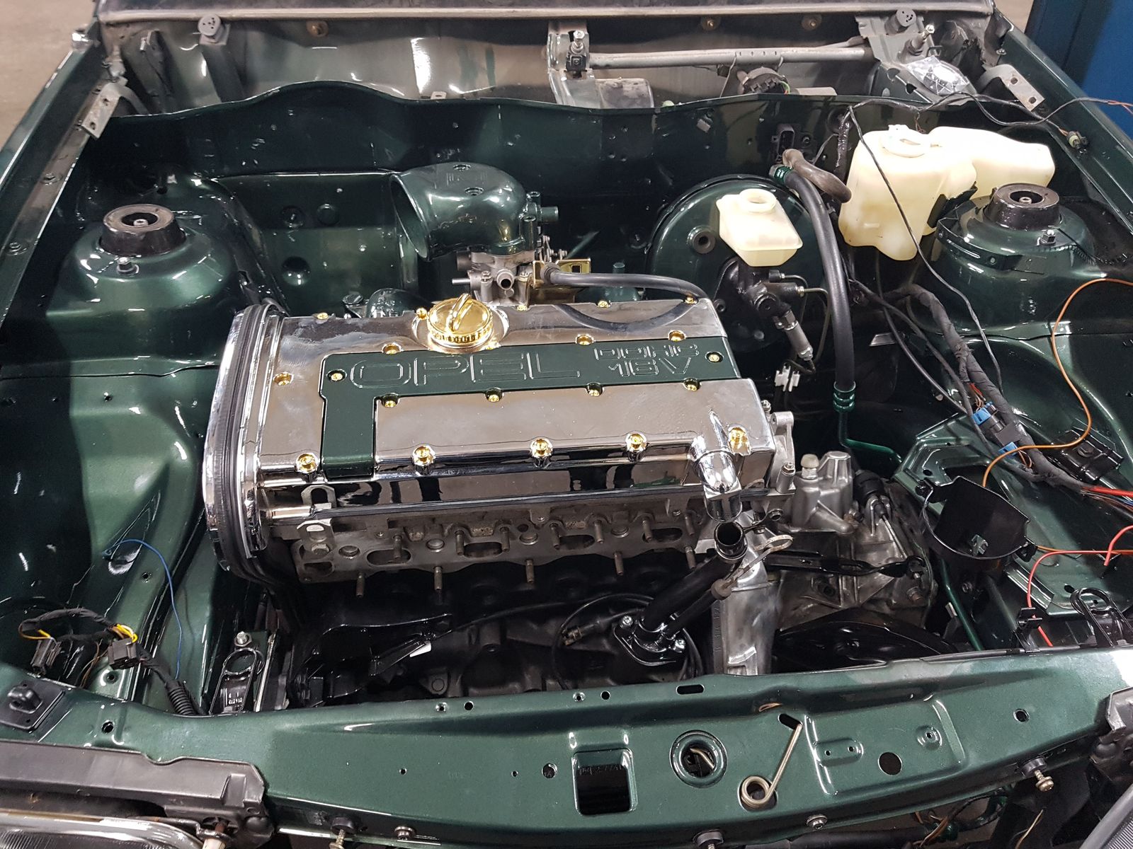

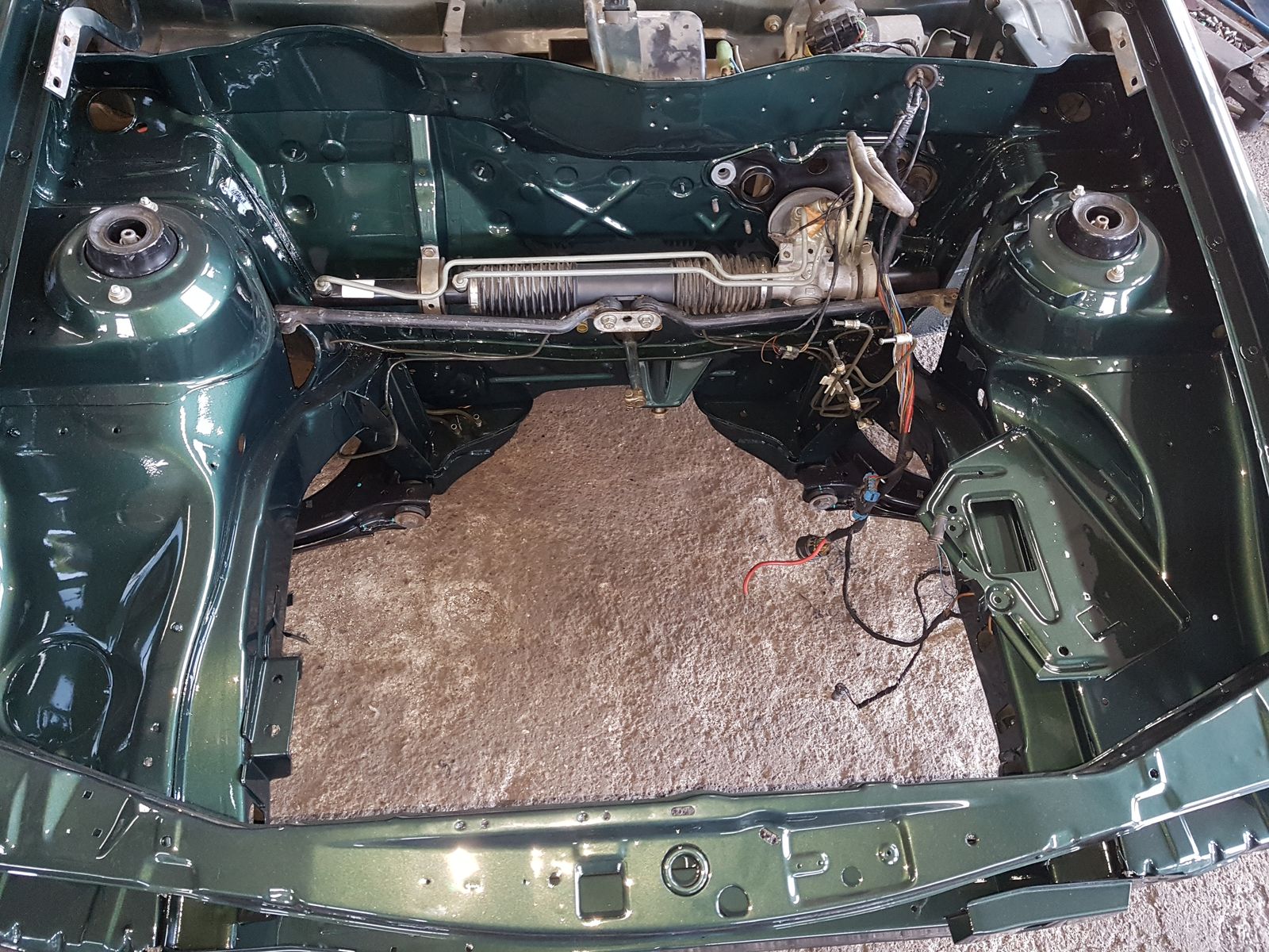

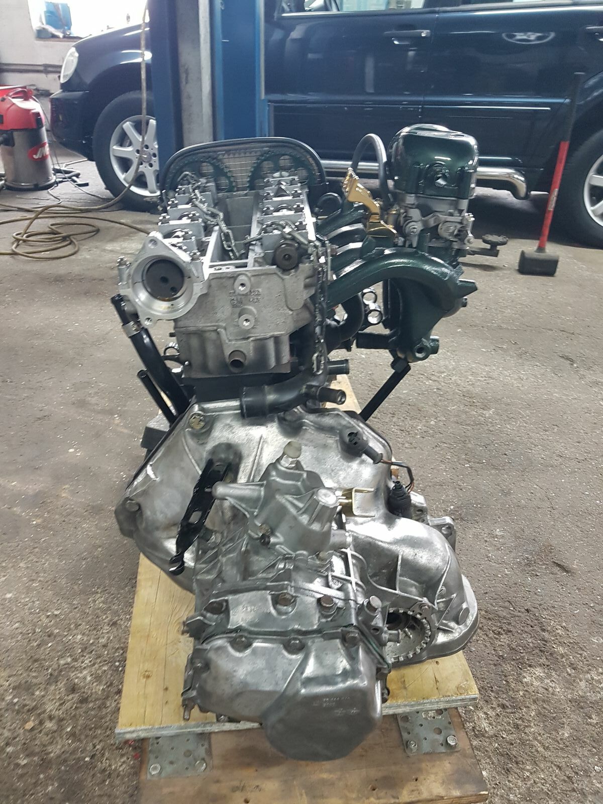

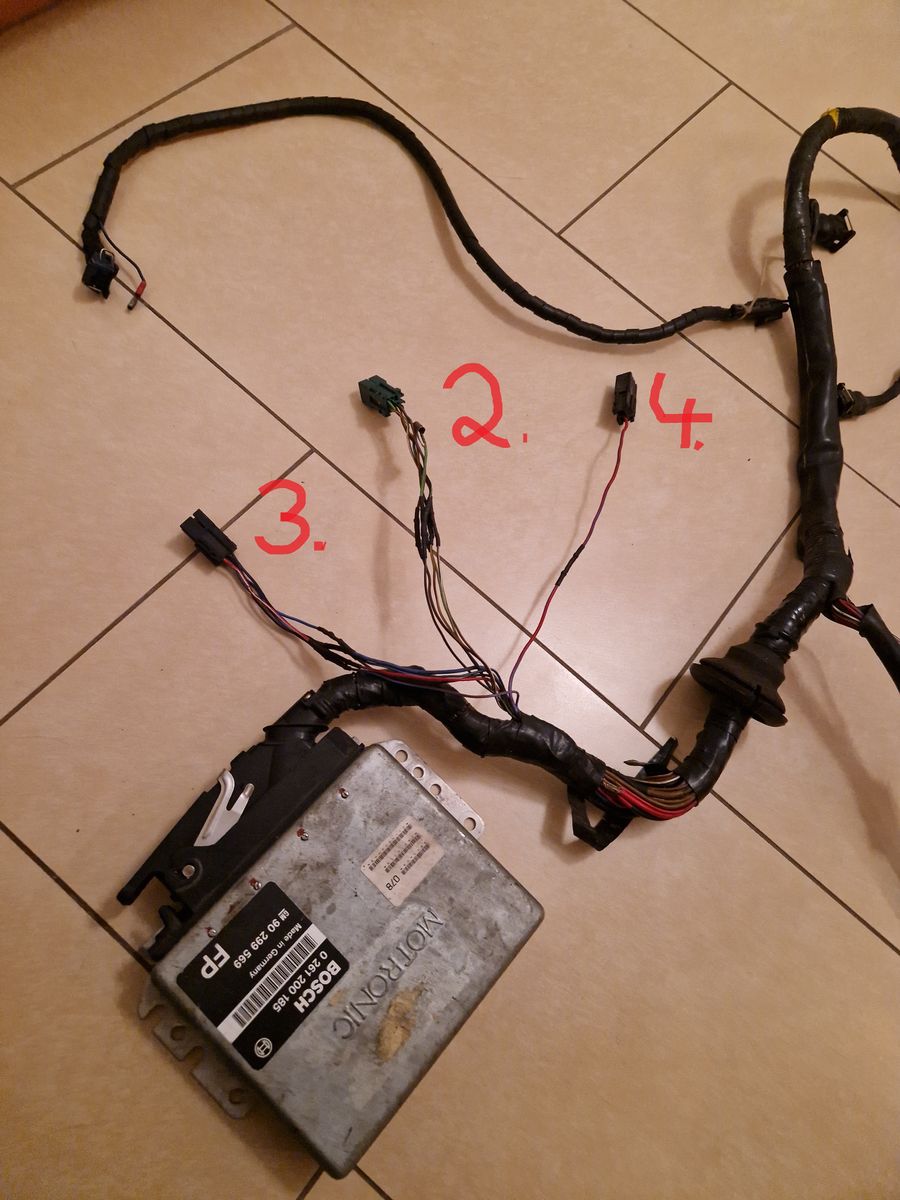

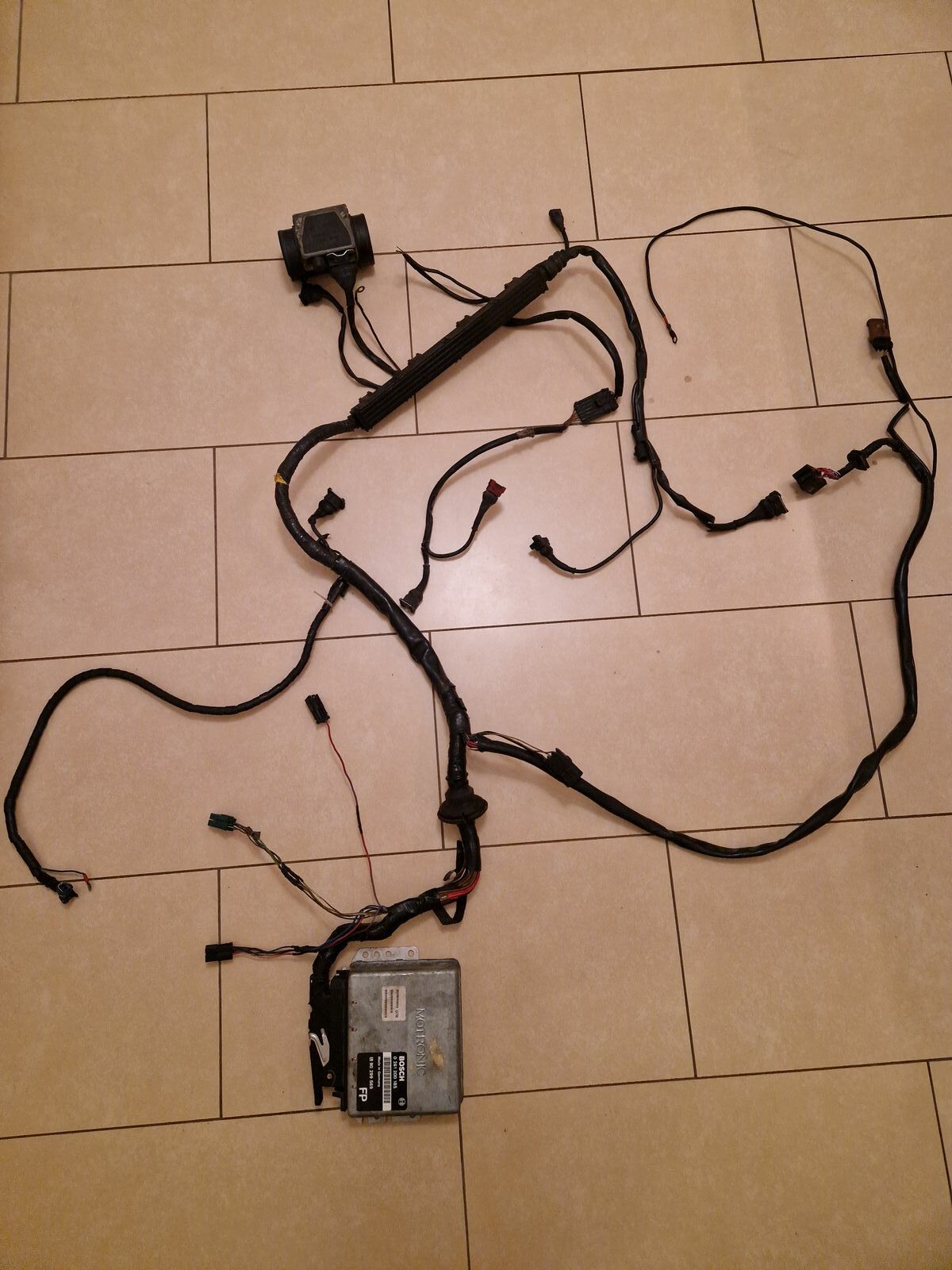

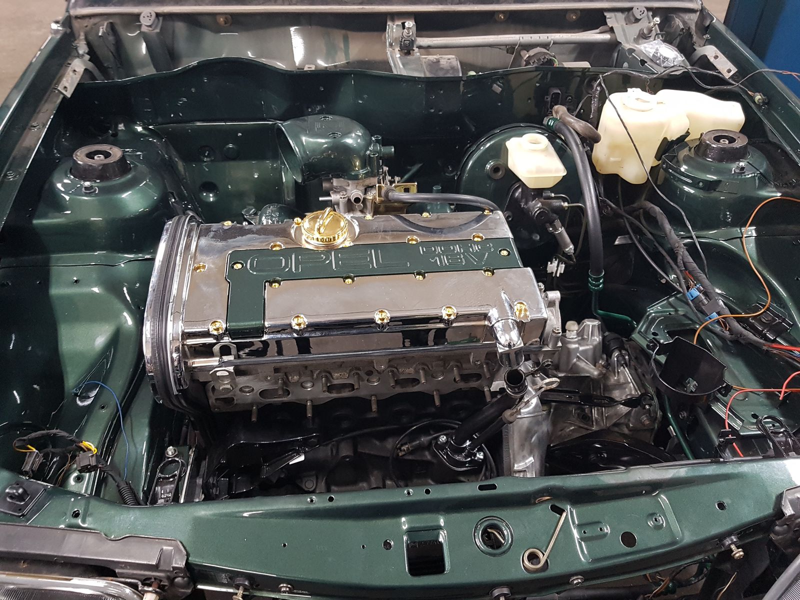

    wir sind gerade dabei ein Kadett E Cabrio auf C20XE umzubauen (siehe Bilder im Anhang). Hatten schon ein paar Fragen (u.a. zum Thema Kühlwasserschlächen ohne ABS usw.) die nun erfolgreich eingebaut sind, ohne das wir uns überhaupt so richtig vorgestellt haben. Haben früher in der Jugend dieses Autos gefahren. Mittlerweile haben wir Zeit und Geld einen alten Traum zu verwirklichen, um nochmal jung sein zu dürfen. Wir haben einen 1,6er (NZ 75PS) komplett entkernt. Dies ist allerdings unser erster Umbau...und mittlerweile gar nicht so einfach wie gedacht. Da viele Teile wirklich schwer und originale Teile noch viel schwerer zu bekommen sind. Die Technik ist nach langer Zeit zum größten Teil fertig und nun wollen wir uns so langsam mit dem Kabelsalat beschäftigen. Das Beste kommt zum Schluss 8o : Motorkabelbaum, Checkcontrol, Bordcomputer, Digitaltacho usw.

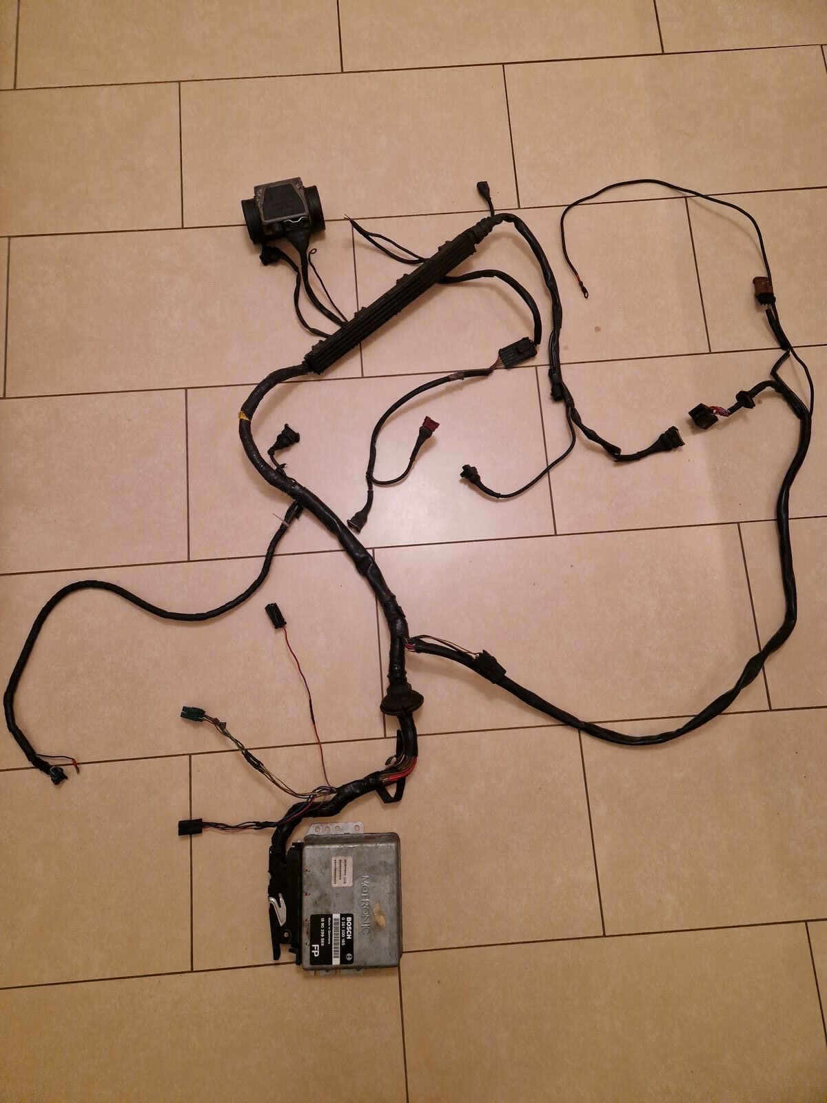

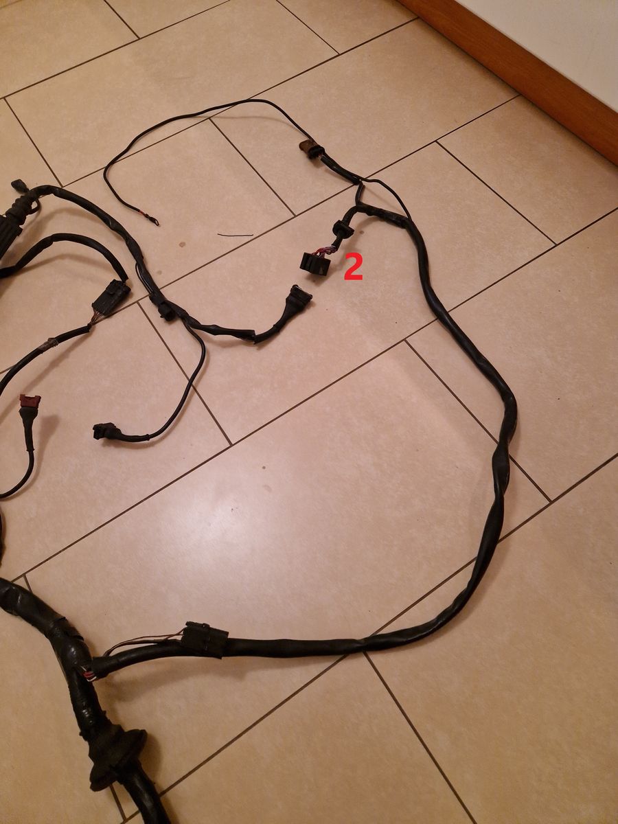

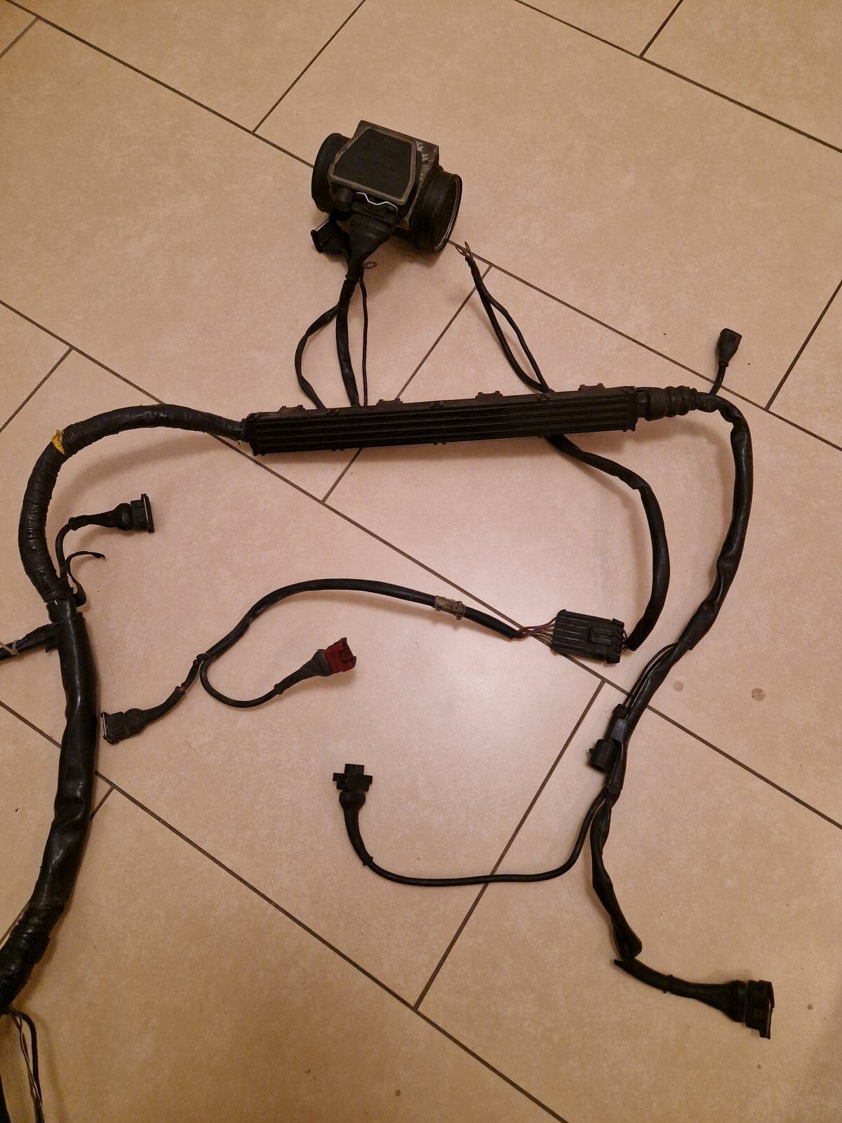

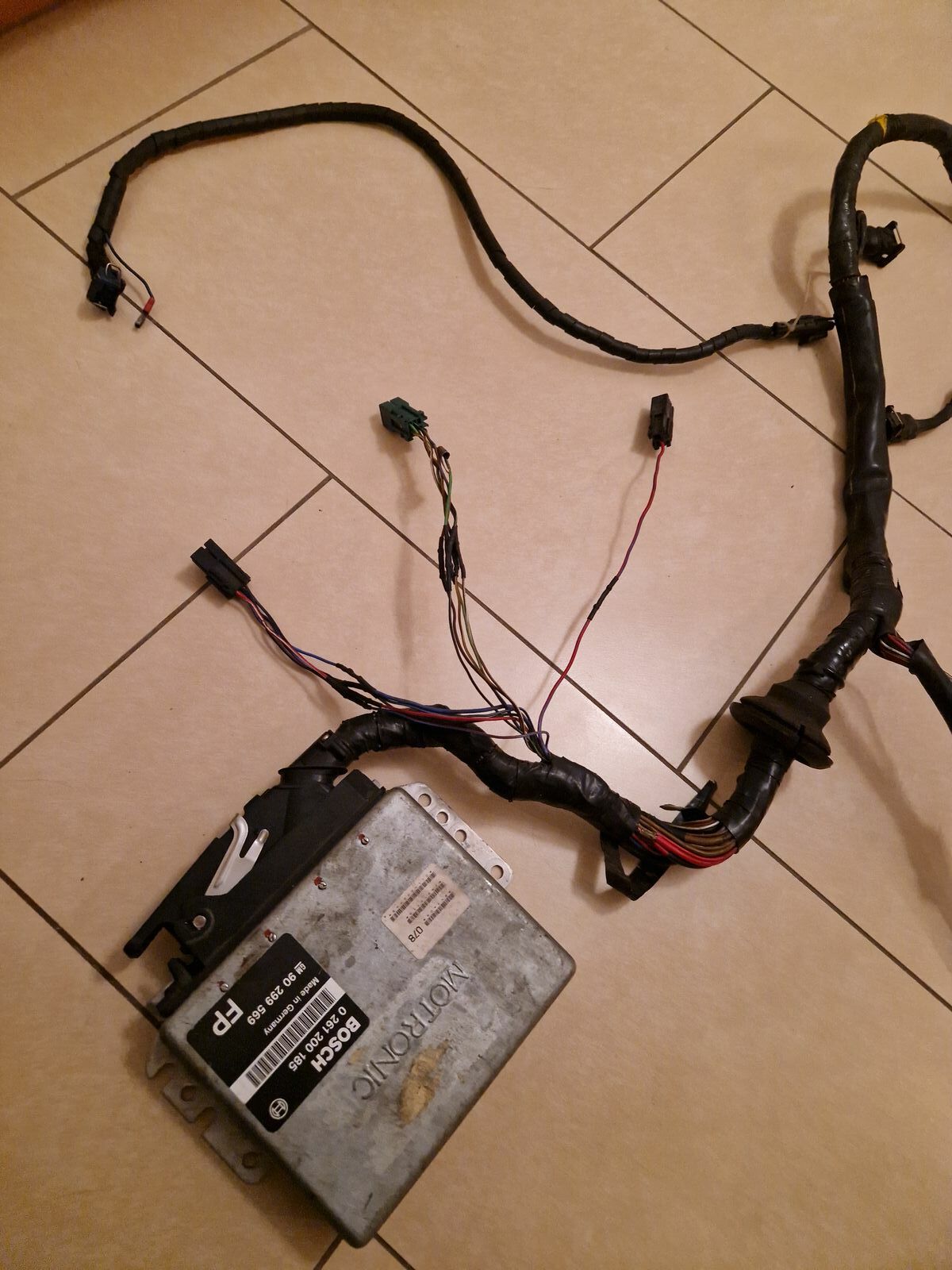

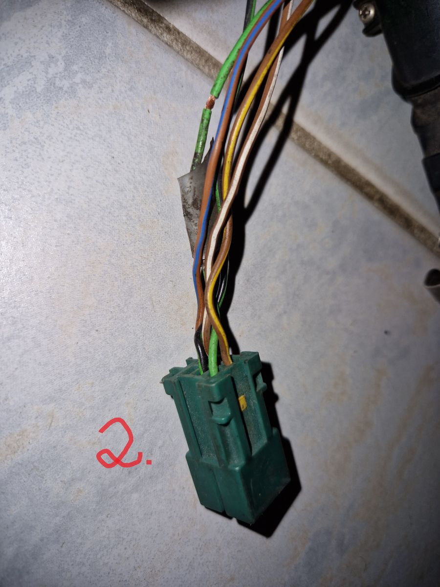

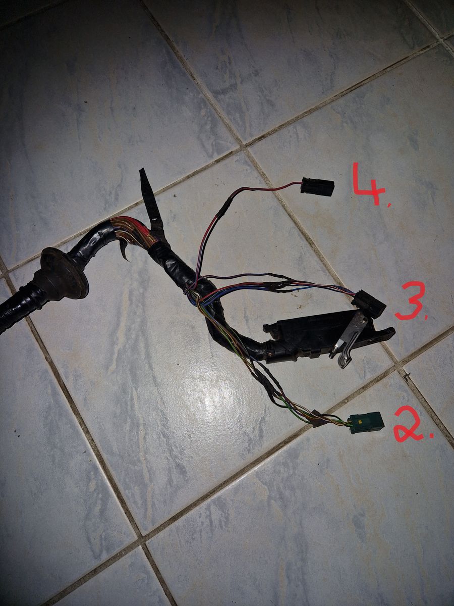

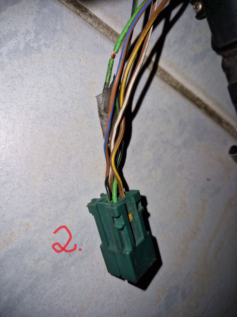

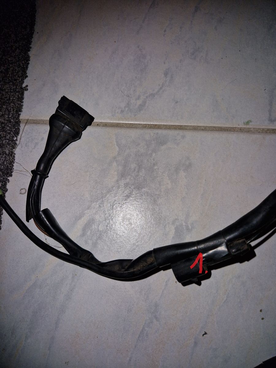

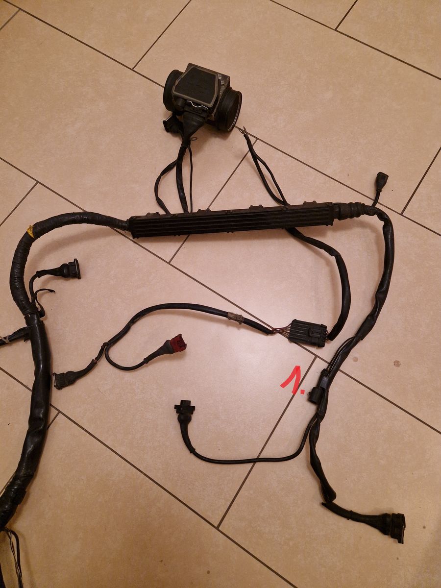

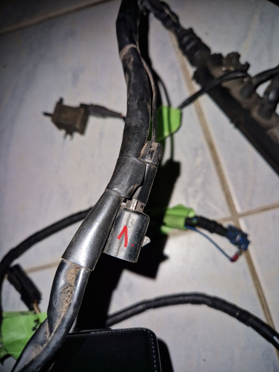

    Wir haben uns (laut Inserat) einen Motorkabelbaum C20XE aus einem Kadett E gekauft. Einige Stecker sind klar, aber bei einigen sind wir ratlos. Den Relaisträger für Kraftstoff und deren Kabeldurchführung (siehe Bild 4, Nr. 2) machen keinen Sinn, bin mir aber nicht sicher. Können wir z.B. nicht zuordnen.
    Bevor wir uns lange im Kreis drehen hier unsere Frage: Kann uns jemand eventuell sagen, welche Stecker wo angeschlossen werden? Oder ob wir überhaupt den richtigen Kabelbaum haben :/
    Das ist unsere letzte Hürde :rolleyes:

    Hallo und Willkommen! :) Den Richtigen Kabelbaum erkennst du schon allein daran was für eim Kodierstecker dran ist. Braun mit A/B ist fürn XE, Alle andren mit Gelben Stecker und Oktanzahl drauf sind für die Anderen.
    Aber der Kabelbaum sieht gut aus. Ihr habt den bei dem Man den Klopfsensorstecker und Leerlaufreglerstecker Trennen kann. Find ich Persönlich besser wenn die Einspritzleiste abziehen musst; birgt aber auch die Gefahr das es am Mehrfachstecker zu Kontaktschwierigkeiten kommt. Eins wichtigsten Dinge an dem XE Kabelbaum ist das alle 3! Massekabel an der Einspritzleiste Gut und nicht Locker angeschlossen sind. Sonst geht nix mehr oder er Ruckelt.... Sonst wenn ihr noch weitere Fragen habt, Gerne Fragen. ;)

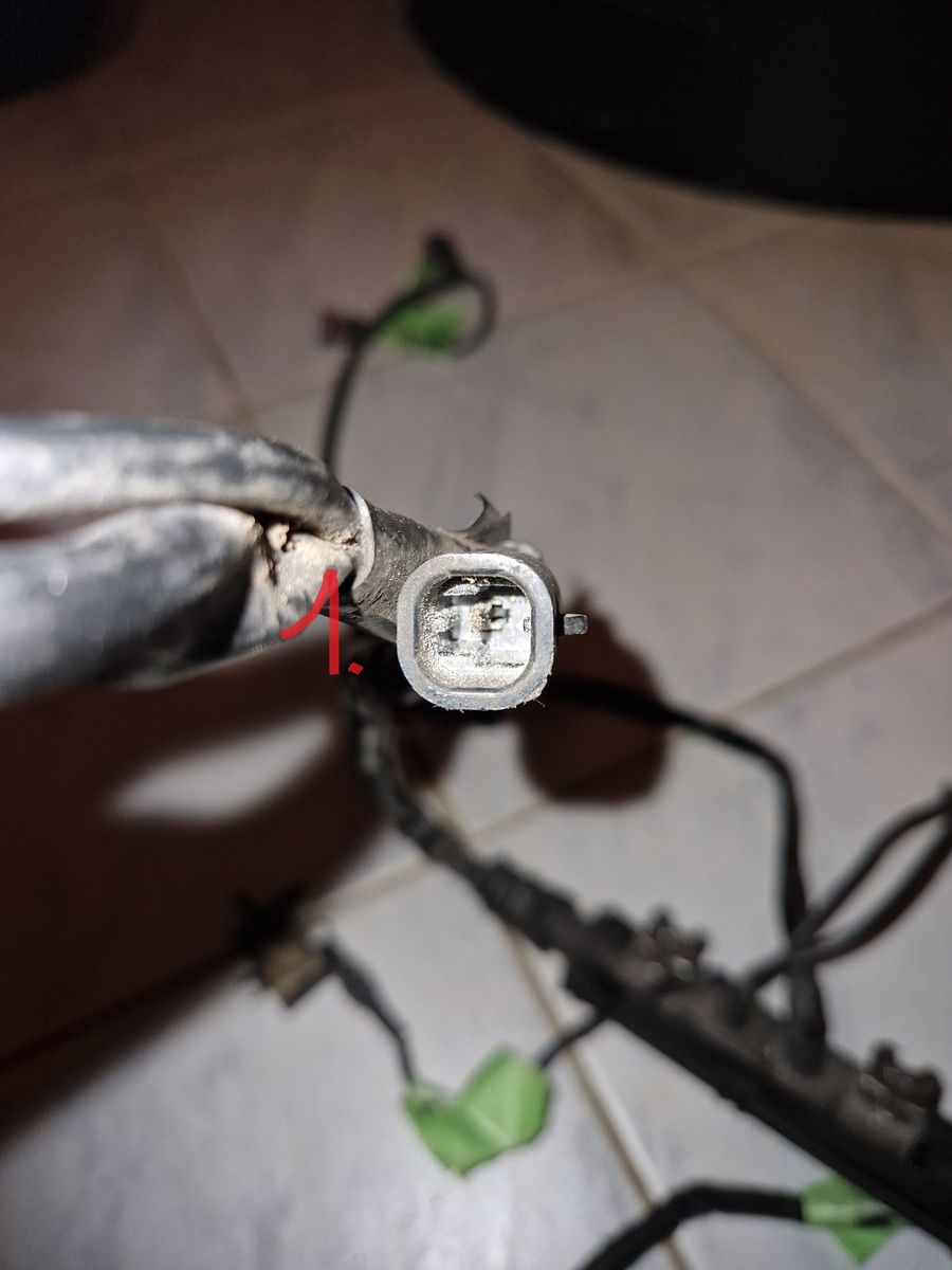

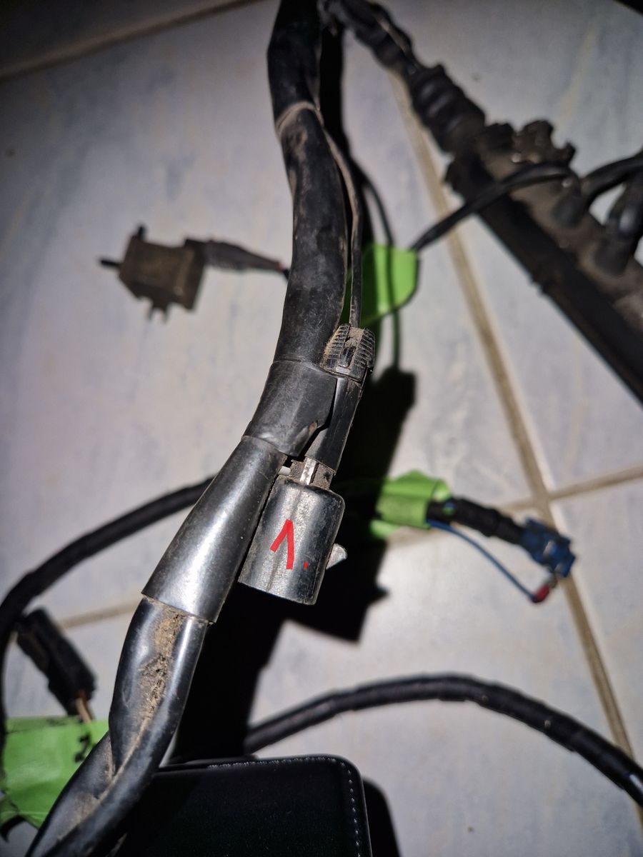

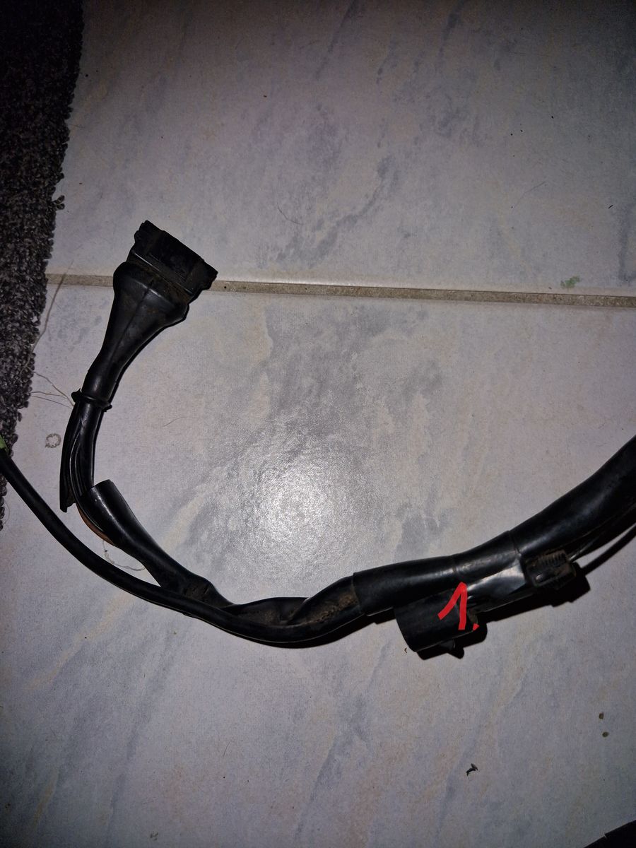

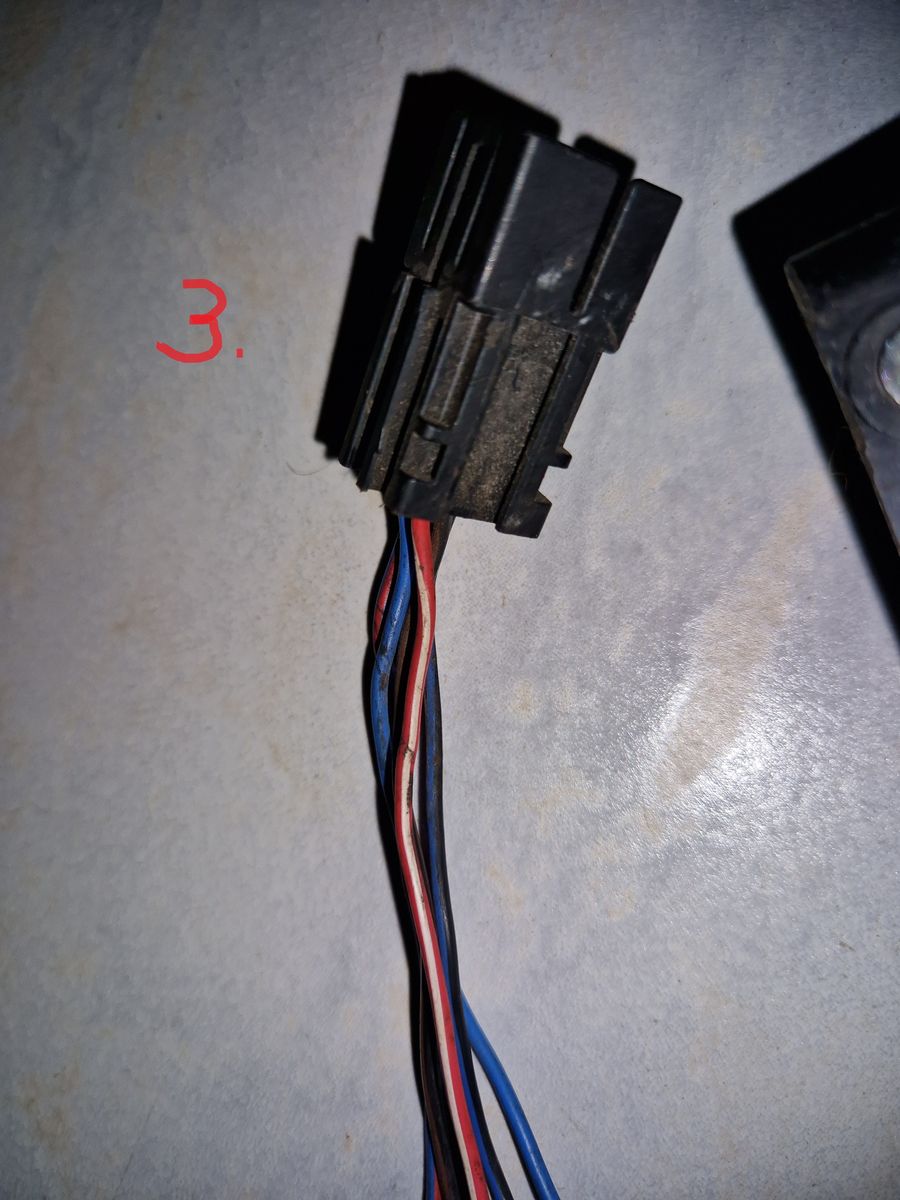

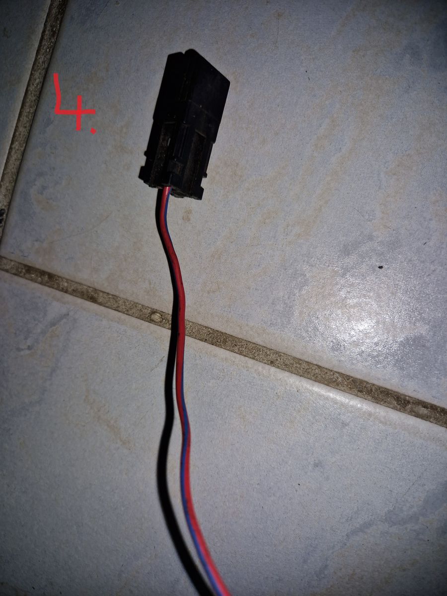

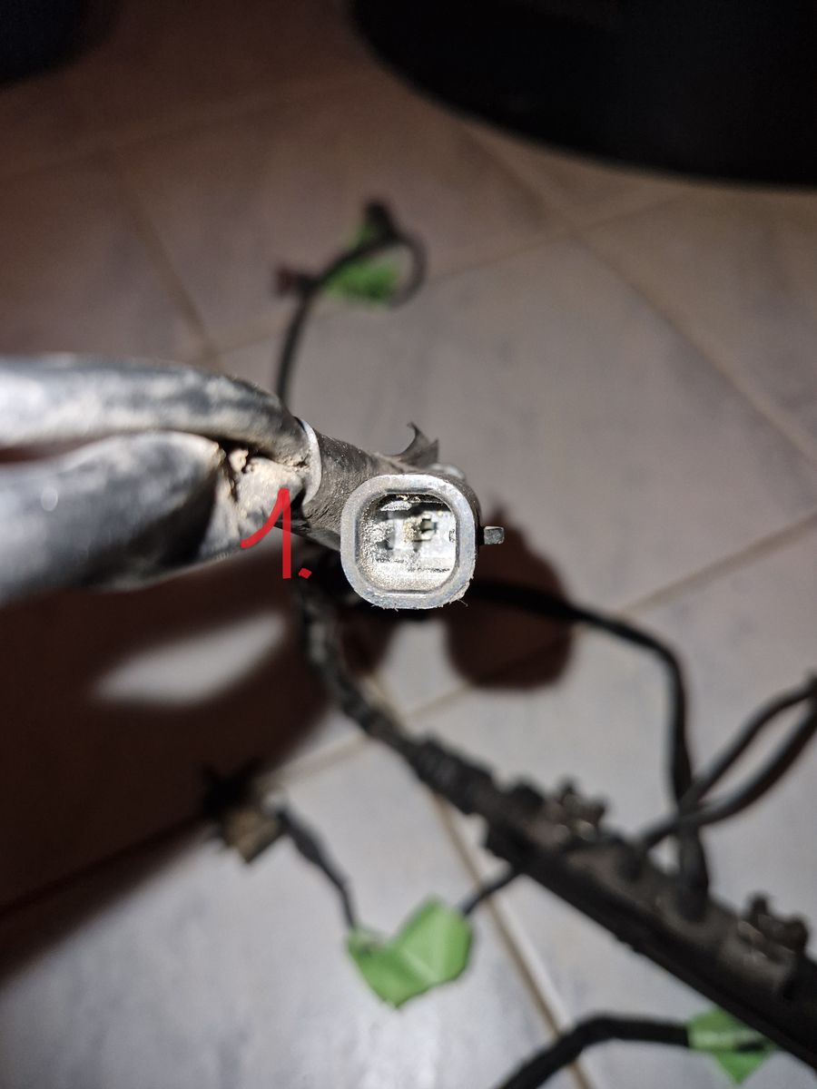

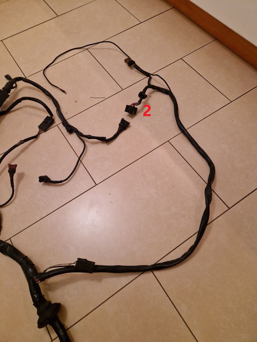

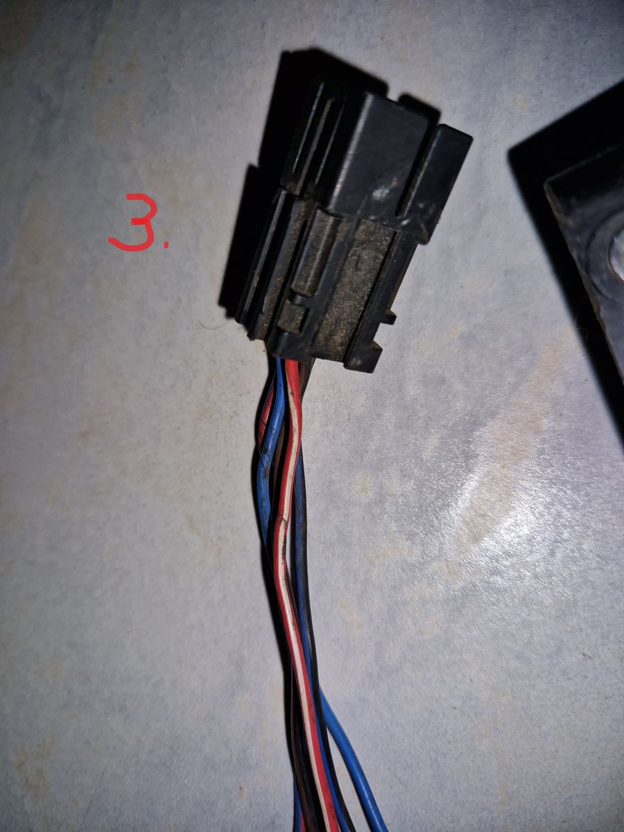

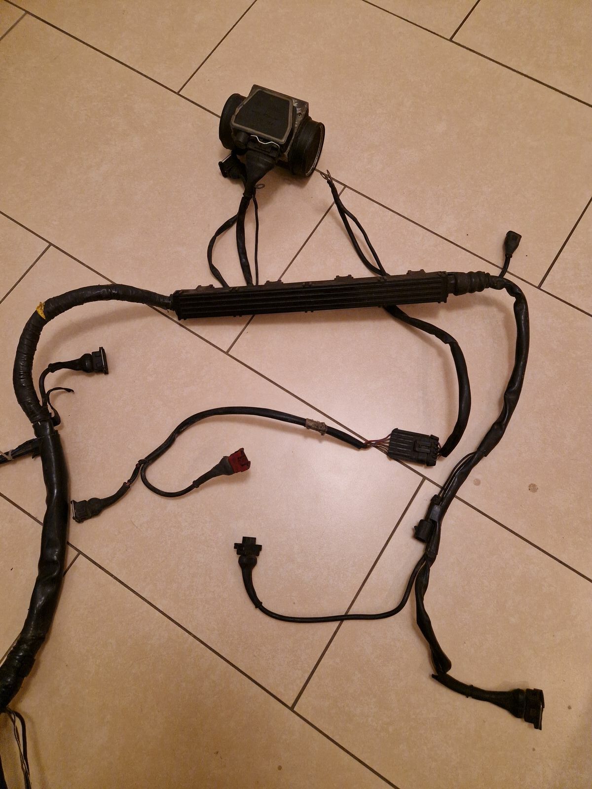

    so, den Kabelbaum haben wir mal provisorisch eingebaut...fast alle Stecker konnten wir zuordnen. Nun haben wir aber noch einen Stecker im Motorraum und 3 Stecker im Innenraum (siehe Bilder), bei denen wir nicht genau wissen, wo sie hin gehören und lang laufen.
    Hat da jemand eine Idee?

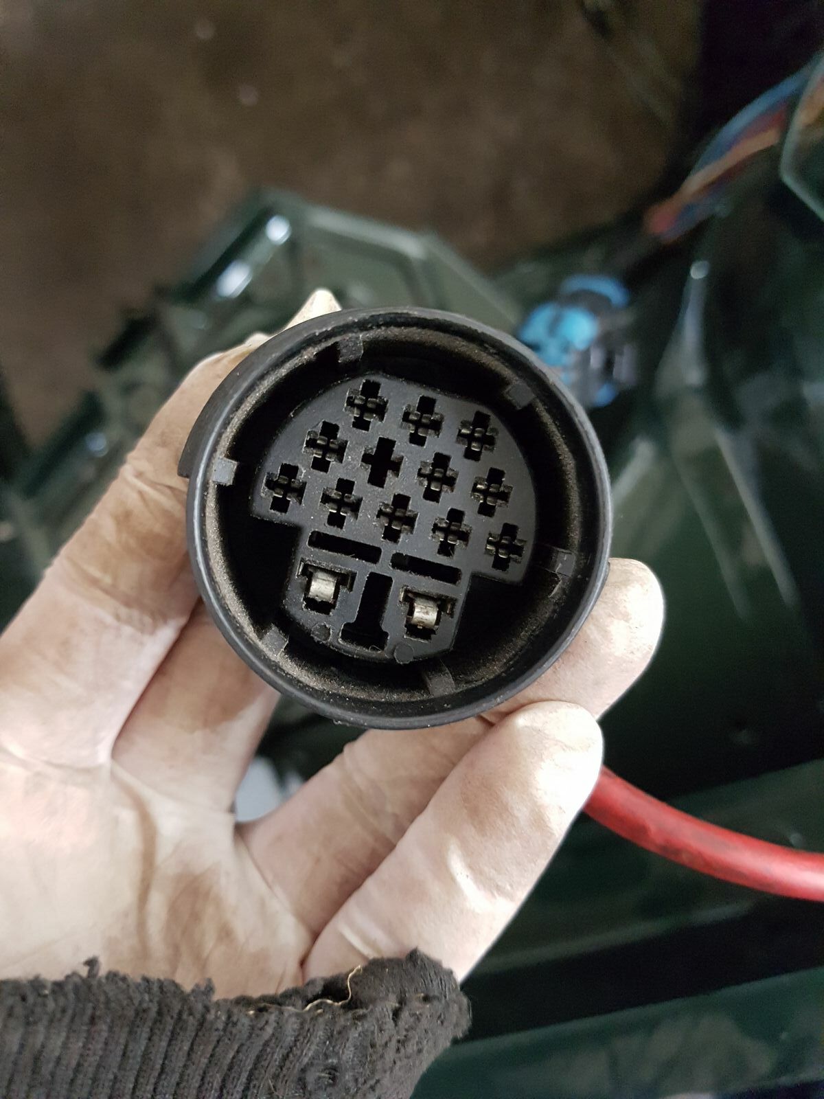

    Weiter haben wir vom Innenraum kommend den X5 Stecker (13-polig belegt, siehe Bild). Wir haben diverse Gegenstecker (2x verschiedene 8-polige und 1x 11-polig). Ist einer davon richtig oder brauchen wir einen anderen?
    Vielleicht könnt ihr uns weiterhelfen :/
    Viele Grüße Ann-Kristin

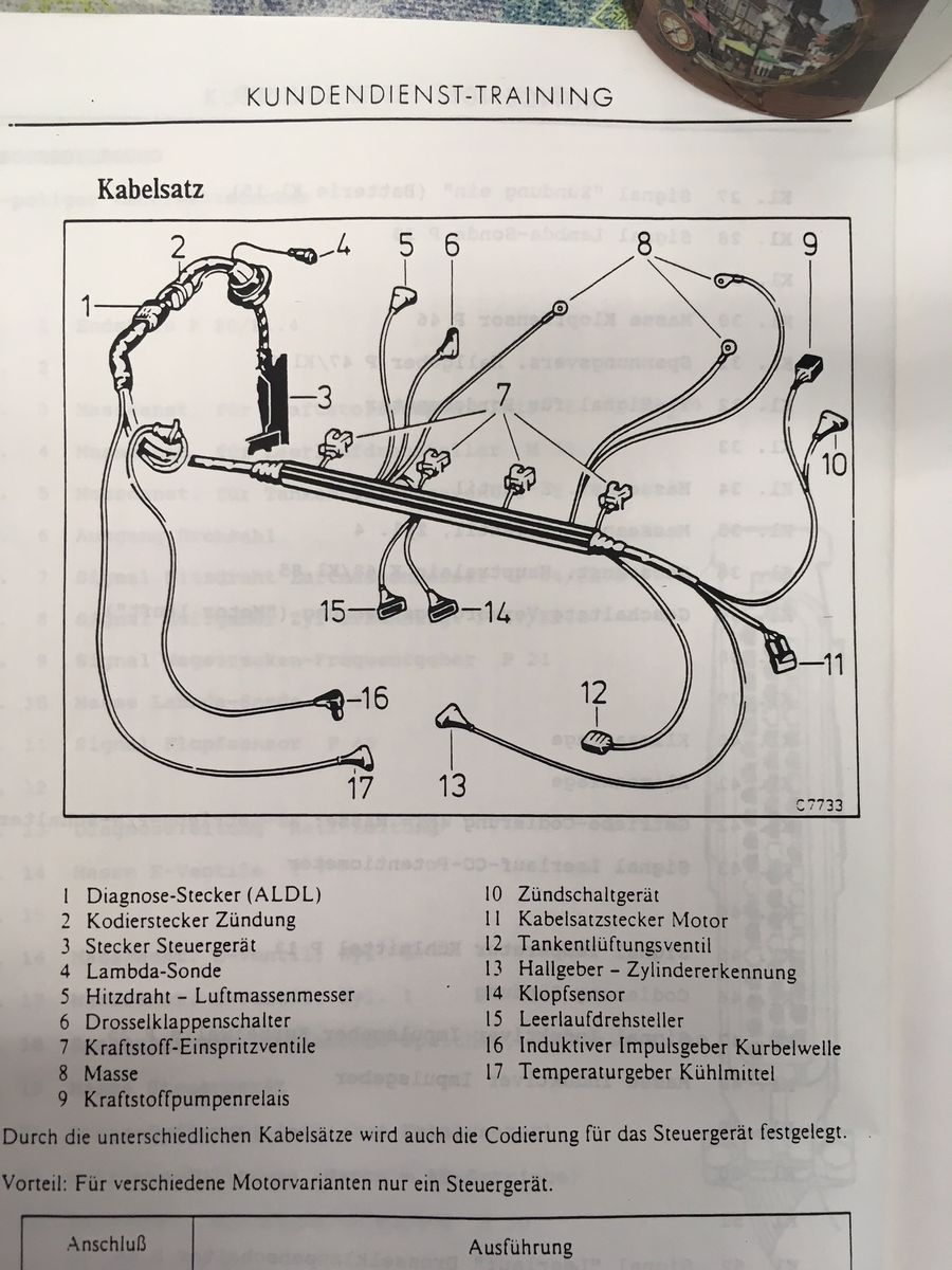

    Ich würde mal vermuten, dass der Motorkabelbaum vom Vectra A / Calibra mit C20XE stammt. Und wahrscheinlich von einem mit Motronic M2.8. Dafür spricht der Stecker Nr. 4 mit dem einzelnen rotblauen Kabel.
    Hier wäre eine Übersicht zur Steckerbelegung des Motronic Kabelbaums: https://www.ascona-info.de/Mot…C20NE_Motronic_M1.5.2.pdf
    Ansonsten einfach mal hier durchklicken und die entsprechende Variante für den Kadett suchen und dann müsst Ihr mal beide Listen zusammenführen.
