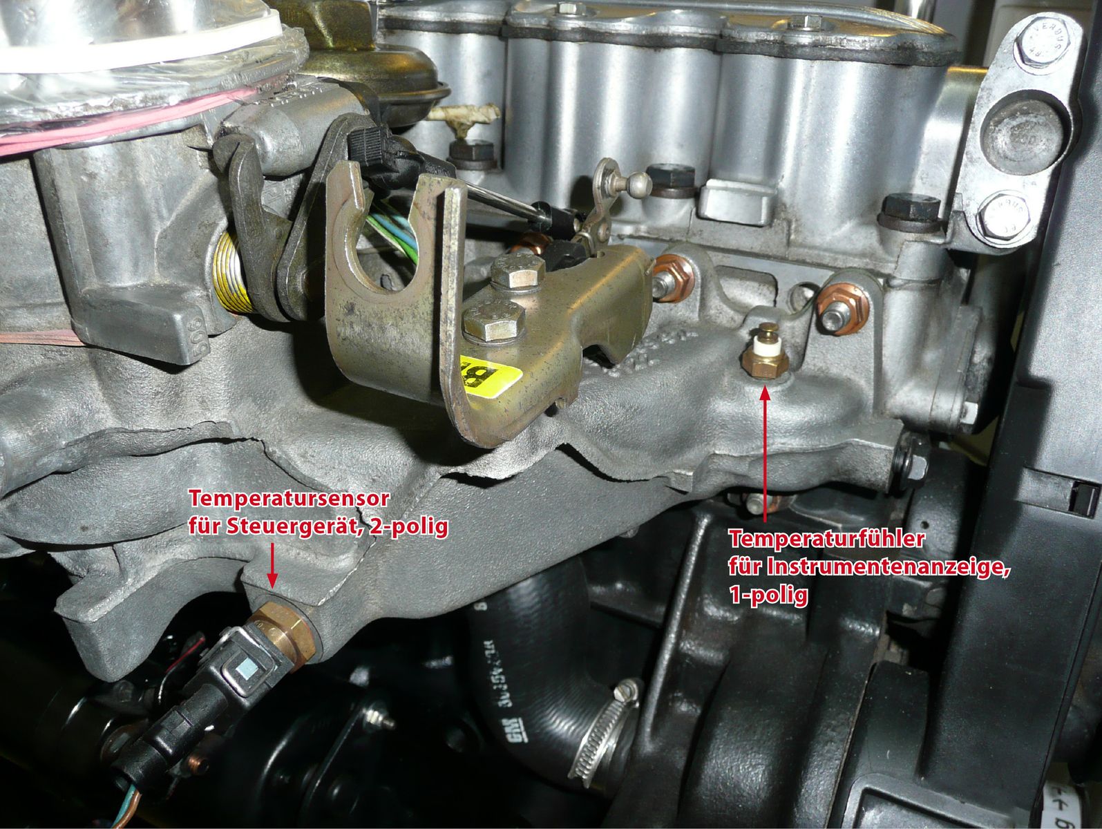

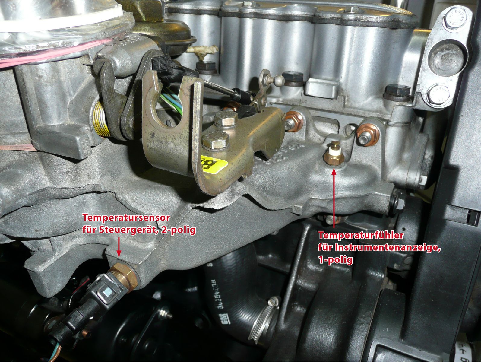

#6 Genau dieses Problem mit dem Fehlercode 45 hatten schon viele Kadett-Fahrer vor Dir. Die Lösung war eigentlich immer dieselbe.
Es wurden folgende Teile erneuert: Lambdasonde, Dichtungen der MULTEC-Einpritzeinheit, Drosselklappenpotentiometer, Temperatursensor für das Steuergerät und auch für die Temperaturanzeige, Einspritzventil, Kabelbaum, Massekabel, Steuergerät, Benzin- und Luftfilter, Leerlaufsteller, Entfernung des AGR-Ventils, Motorölwechsel, Zündkabel, Zündverteiler, Zündspule, Zündkerzen, Motor komplett, usw.
In einigen Fällen verschwand der Fehler mit den Maßnahmen oder von selbst, in den meisten Fällen erfolgte keine Rückmeldung durch den Fragesteller.
