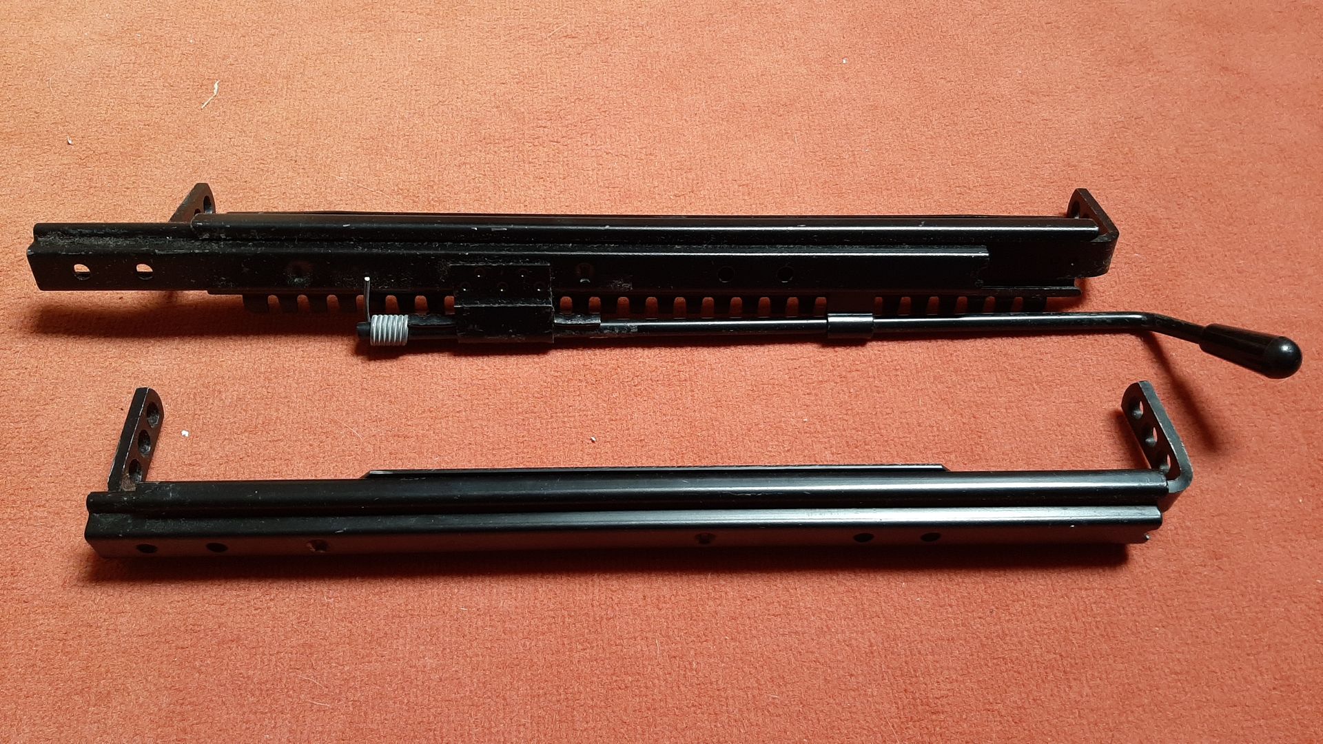

    Ich setze mal voraus, dass Du noch die originalen Recaro Sitze vom Kadett C verbaut hast, ansonsten solltest Du mal ein paar Bilder Deiner Einbausituation mit uns teilen; alles andere ist nur Rätselraten ins Blaue.

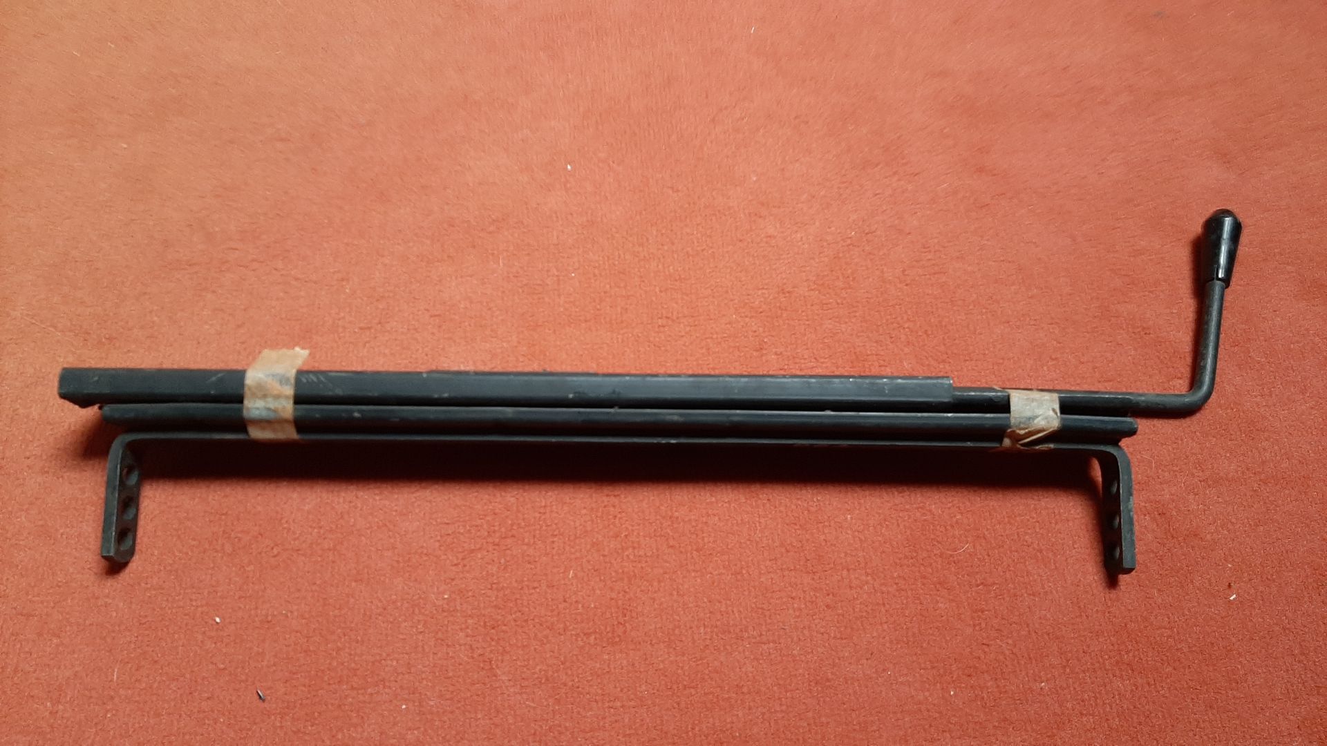

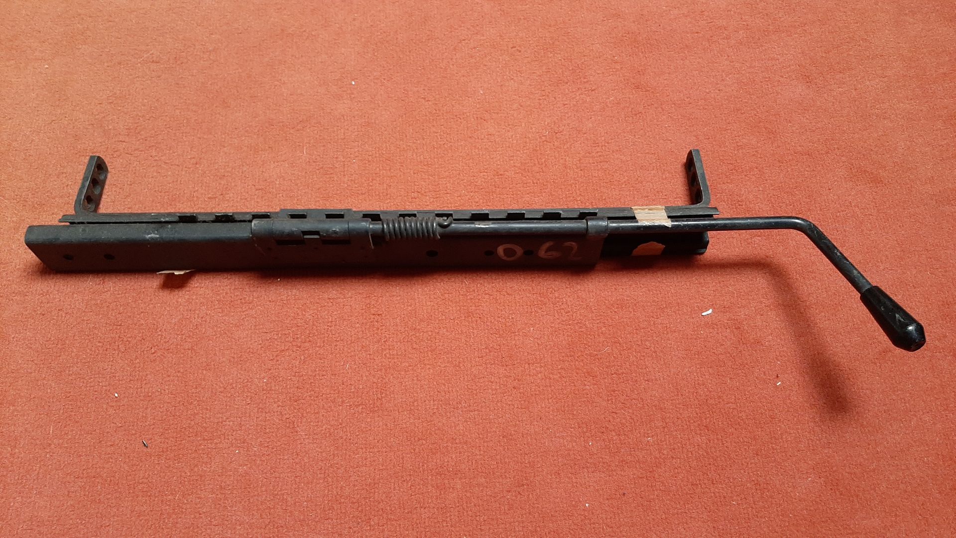

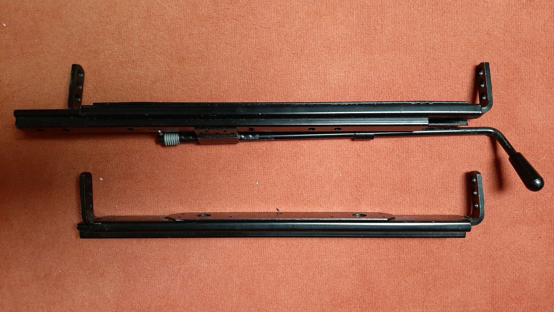

    Hier die Teilenummern der originalen Kadett C Sitzschiene für den Fahrersitz, von dieser habe ich noch zwei Stück im Lager liegen, anbei mal ein paar Bilder. Die Opel Teilenummer für die Beifahrerseite lautet 167063.
    Aber Achtung, die Sitzschienen vom Kadett D und den späten Manta B Modellen ab Fahrgestellnummer sehen optisch genauso aus, haben aber im Gegensatz zu den Kadett C Derivaten eine feinere Rastung.
    Sitzschiene mit Rastung und Verstellhebel vorn außen links für Sportsitz Ascona A
    Ascona B
    Kadett C
    Manta A
    Manta B bis Fahrgestellnr. C6067585 = bis Modelljahr `82
    167062 / GM 09293555
    Kadett C
    Kadett D

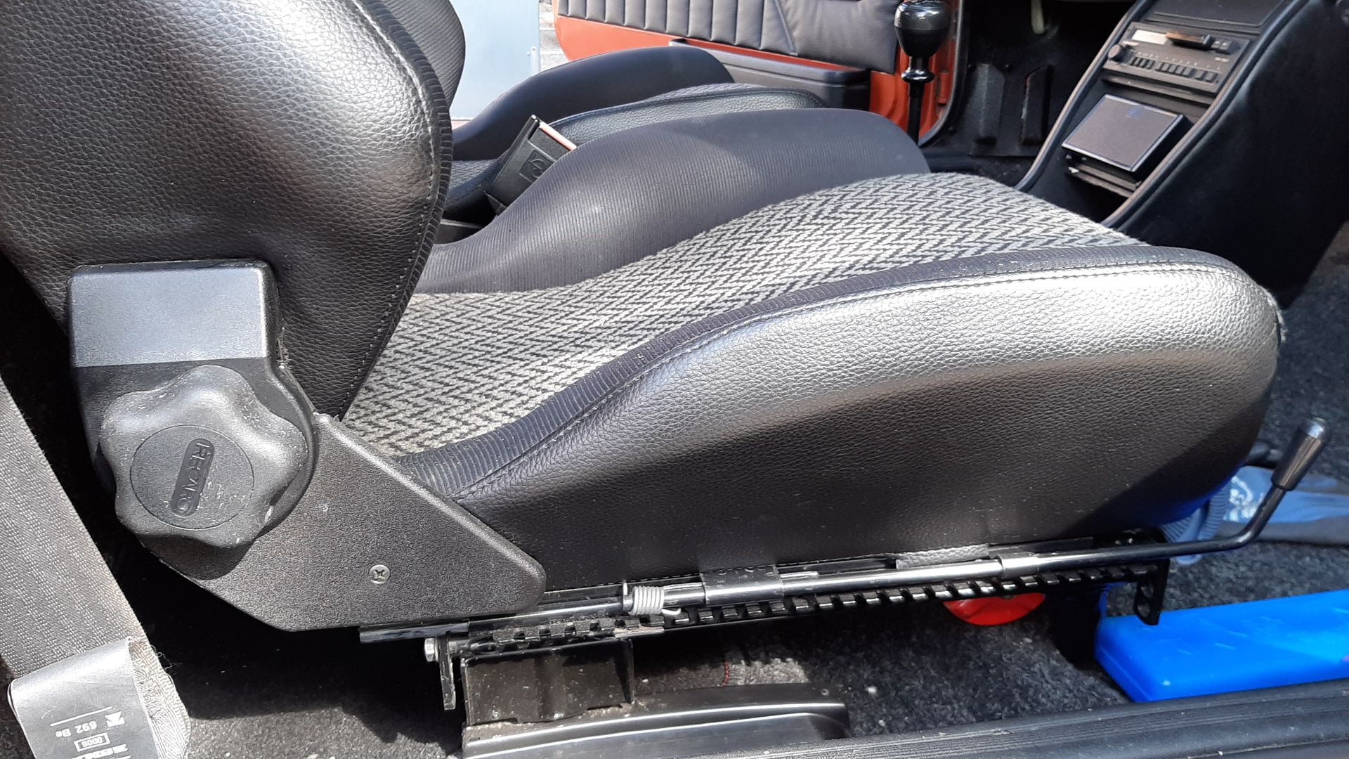

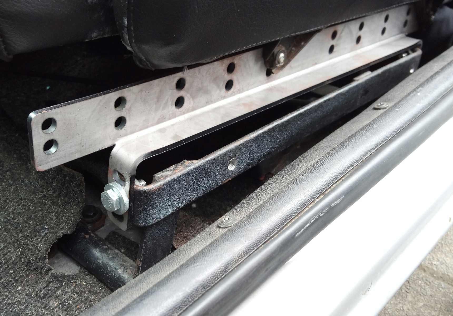

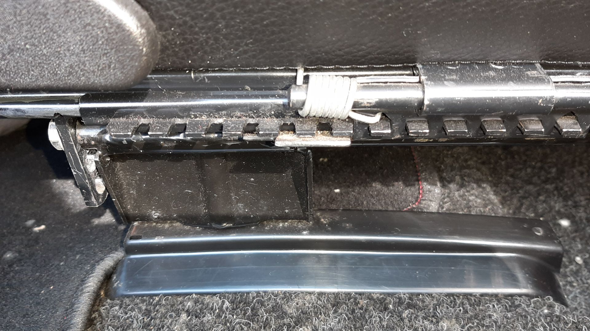

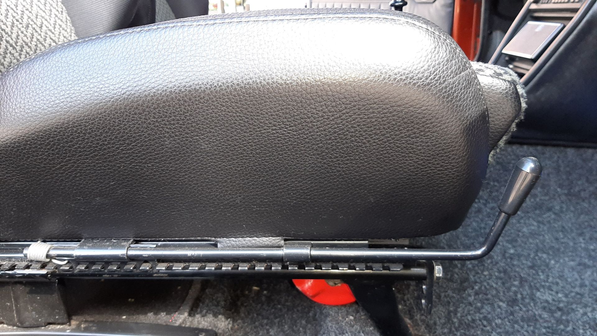

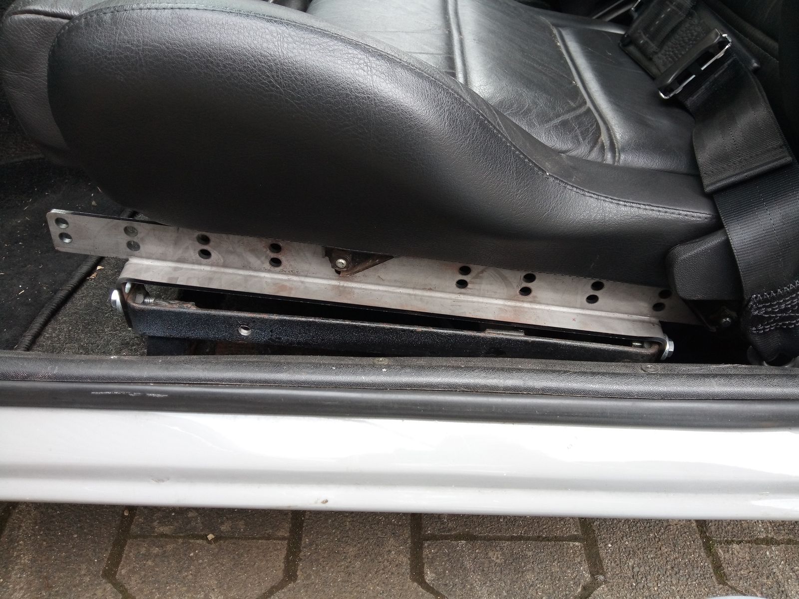

    Meine Einbausituation sieht im Moment so aus wie im Anhang.
    Die Eigenbauadapter sind zwar massiver als alles andere am Fahrzeug, der TÜV sieht sie trotzdem nicht gerne und verstellbar sind sie auch nicht Mal eben so.
    Was genau meinst du mit nicht original Recaro?
    Die Adapter habe ich mir selber gemacht, woher der Vorbesitzer die Konsolen hat weiß ich nicht.
    Die Ledersitze mit den Netzkopfstützen müssten doch Recaro sein, oder irre ich mich?
    Hab leider momentan kein Bild greifbar auf dem man die Sitze als ganzes sieht.
