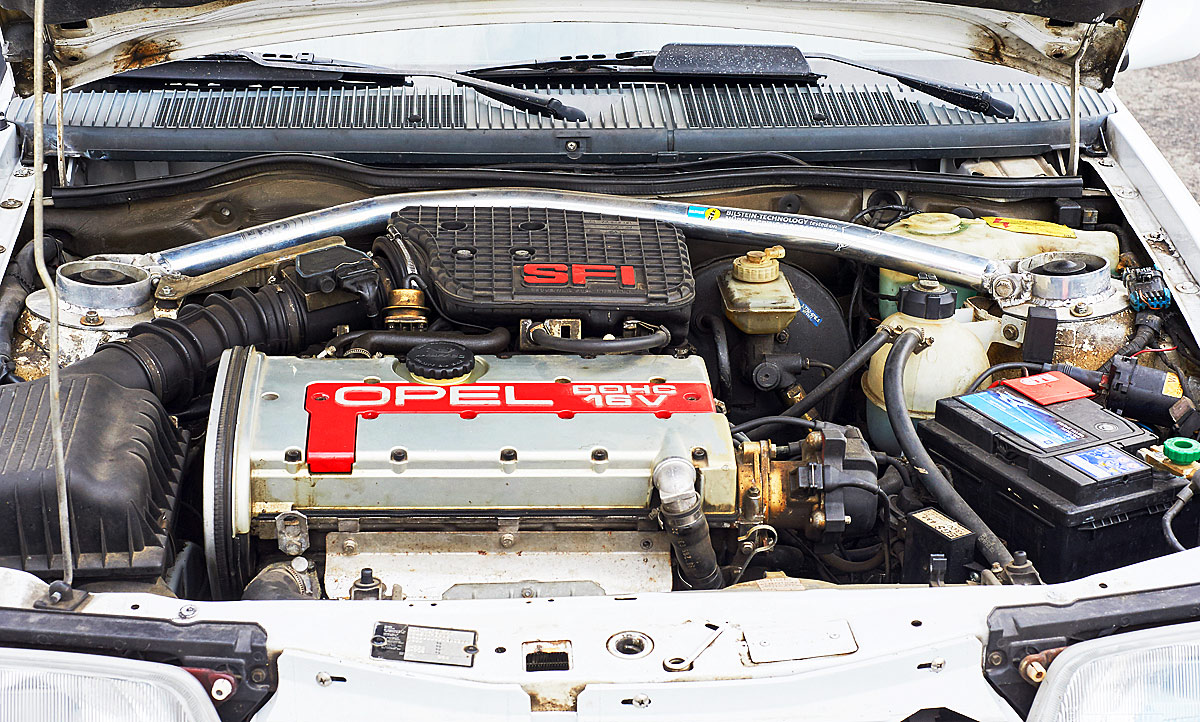

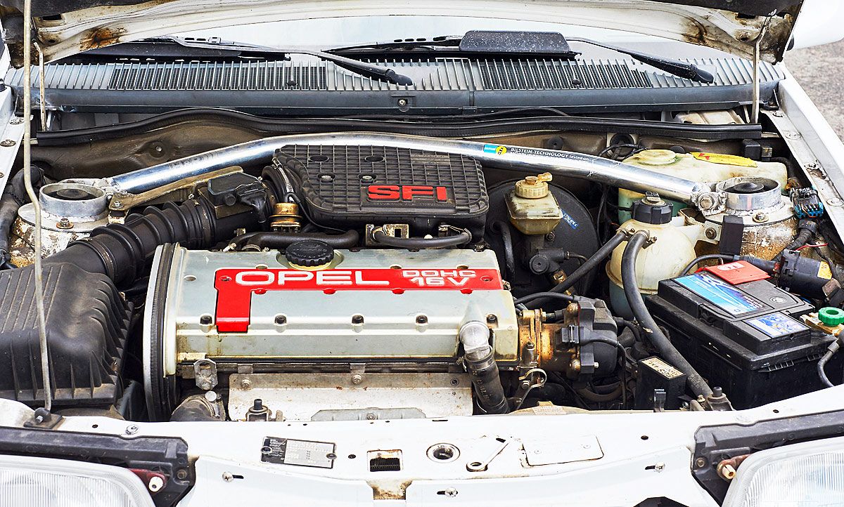

    Ich würde gerne Domstreben an meinem Kadett E mit C20XE Umbau und SFI Ansaugung verbauen.
    Dazu meine Frage gibt es eine Strebe die an der SFI Ansaugung vorbei geht. Ich habe im Netz ein Bild gefunden wo so eine Strebe verbaut ist (siehe beigefügtem Bild). Kann mir jemand den Hersteller nennen oder auch andere Hersteller die passen würden.

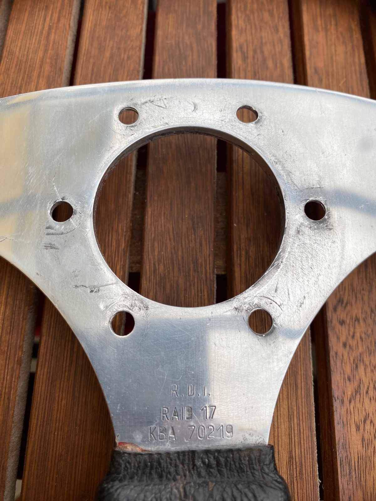

    Ich hatte eine Zeit lang ein Orginal 30er RAID Lenkrad im Kadett verbaut allerdings ist dieses laut ABE Bestimmungen nicht in meinem Auto zulässig (kein Zentrales oder Digitales Tacho oder eine höhenverstellbare Lenksäule) . Ich habe jetzt erst einmal wieder zwecks streßvermeidung mit der Rennleitung das Originale drin.
    Gibt es ein Momo,RAID,Sparco oder ähnliche Hersteller die ich legal (mit ABE) verbauen könnte?

    Die Domstrebe sieht mir sehr nach Wiechers aus.

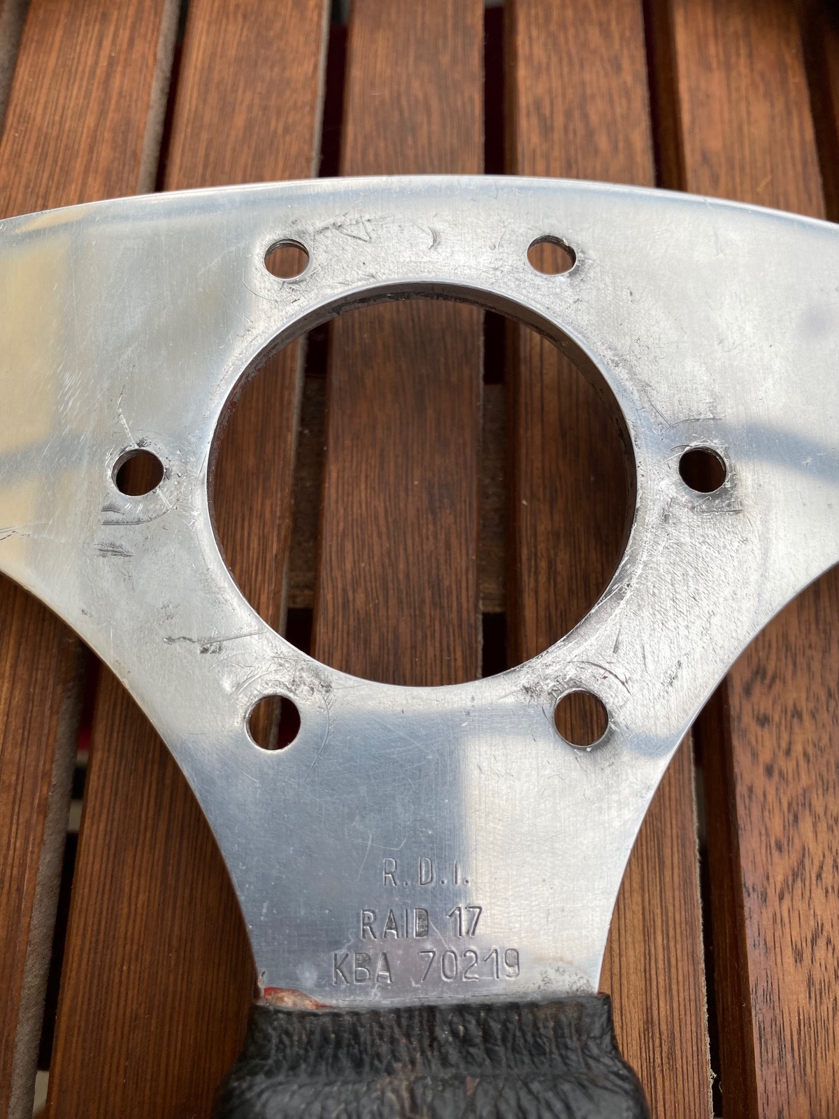

    Warum ist Raid nicht mehr zulässig? Habe ich auch drin ..
    Die Dinger haben doch ne ABE oder ist den Tacho i-wie umgebaut?
    Gewinde habe ich keine Ahnung, nie verbaut sowas ..
    Bei meinem Cabrio ist auch der Analoge Tacho mit Drehzahlmesser drin, habe dennoch ein 30er Sportlenkrad ohne Probleme eingetragen bekommen - halt mit der Auflage das zwischen der Nabe (von MOMO) und dem Lenkrad (KW - Supersport) noch ein Excenterring verbaut ist.
