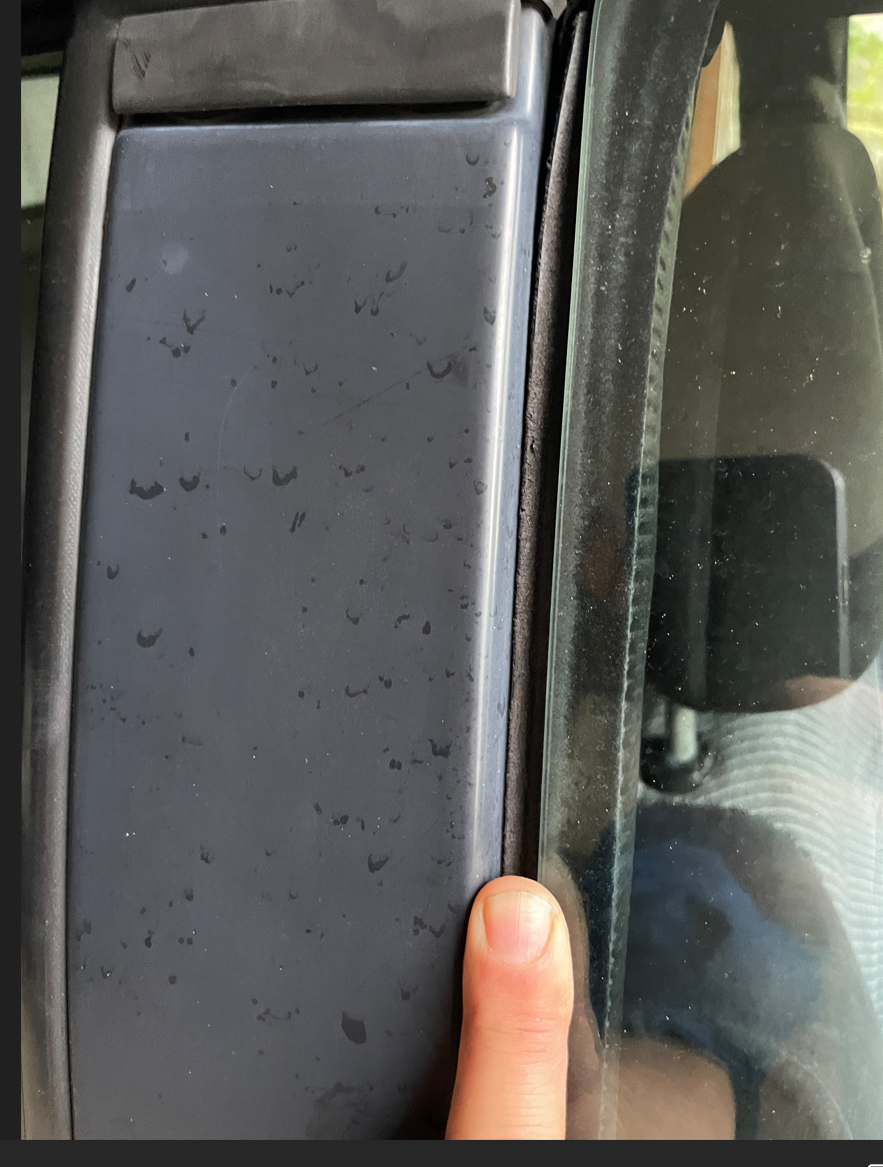

    Meine vorderen Seitenscheiben gehen schlecht mit der Kurbel hoch und runter.
    Auf einer Seite habe ich schon offen und schmiere die Mechanik und nehme gleich noch Silikonspray für die seitlichen Führungen. Zudem suche ich noch wo ich da was einstellen kann.
    Ich frage mich aber auch ob die Scheibe nicht vielleicht zu weit vorne sitzt. Zur B-Säule habe ich einen ordentlichen Spalt. Ist das normal? Hab leider keinen Vergleich.
    bei meinem Cabrio ist auch ein relativ breiter Spalt an der B-Säule.
    Habe jetzt allerdings leider kein Foto davon und bin mit meinem anderen Auto unterwegs.
    LG Ina
    Das mit der Scheibe kann daran liegen, wenn die Scherenheber nicht mehr ordentlich fest in den Türen sitzen oder sogar Langlöcher entstanden sind. Die Niete, mit denen die Scherenheber original befestigt sind, lockern sich auch gern mal. Das einzige, was man hier machen kann, ist alles mal komplett auseinanderbauen und schauen woran es liegt.
    Hallo Frank,
    Bezieht sich die Antwort auf die Position der Scheibe oder auf die Schwergängigkeit der Mechanik? Das zweite habe ich gestern super in den Griff bekommen mit Schmierfett und und in den Führungen Silikonspray.
    Meine Antwort bezieht sich auf beides. Hatte das Problem bei mir damals auch und habe sehr lange rumprobiert, bis die Scheiben ordentlich gesessen haben.
