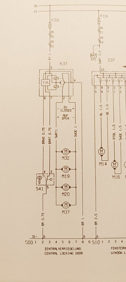

    Ich habe ja seit einiger Zeit Probleme mit der ZV an meinem Beauty. Mal geht sie, mal geht sie nicht, oft temperaturabhängig, wenn kalt dann Funktion...
    Jetzt bin ich endlich mal dazu gekommen, die Fahrertür auseinander zu nehmen und habe festgestellt, dass die verlegten Kabel nicht zum Stromlaufplan im Etzold 51 passen...
    Laut Buch sollen drei Kabel an den Schalter (S41) in der Fahrertür gehen (siehe Bild), tatsächlich sind es aber fünf!
    Zusätzlich zu den drei eingezeichneten sind noch Schwarzrot und Schwarzgelb vorhanden, die eigentlich für den Schaltvorgang zuständig sind...
    Gab es da mal Austauschkabelsätze?
    Aufgefallen ist mir noch dazu, dass die Folie teilweise mit Klebeband an der Tür fixiert ist und die Feder an der Fensterkurbel fehlt, also war da wohl schon mal jemand dran.

    Was da verbaut ist, ist ein Schalter, kein Motor. Normalerweise kann der Beauty nur von der Fahrertür aus geöffnet werden, daher wäre dort ein Motor sinnlos, da kein anderer Schalter verbaut ist, der das Signal geben könnte.
