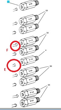

Um alle Zweifel zu beseitigen habe ich gerade in die EPC geschaut gibt nur zwei Verschraubungen.
Das Einzige was geändert wurde ist die Bördelung der Leitungen, müsste mit Facelift gewesen sein von "E" auf "F" - das spielt aber keine Rolle.
Habe hier einen Ausschnitt aus der EPC mit den Bremsdruckreglern DELCO bei ATE gibt es keine Unterschiede. Die DELCO mit dem E Bördel haben bei gleicher Übersetzung eine andere Teilenummer. Sind mir aber nie in die Hände gekommen. Bei Gelegenheit muss ich die Technischen Info zu den Bremsen raussuchen.
